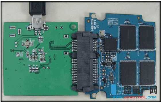

需要准备的工具:20329开卡器一个、电脑一台,JMF605和JMF608主控的ssd一块。
1、将SSD用开卡工具连接到电脑上如图,双击鼠标左键打开开卡软件JMMassProd:

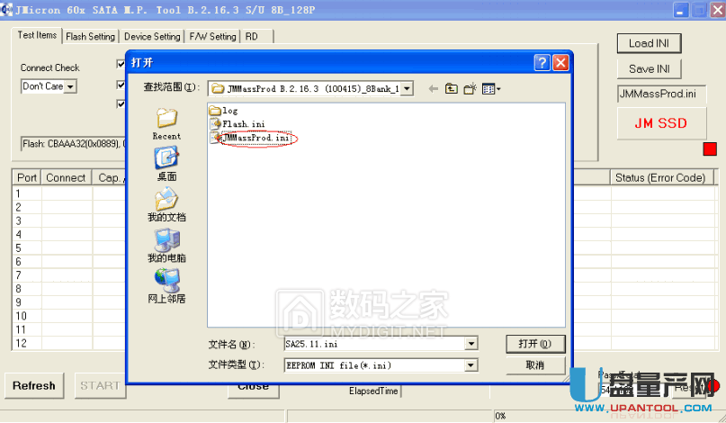

下载JMF605或者JMF608的开卡工具,这里举例的工具版本是:固态硬盘开卡量产工具b.2.16.3
打开开卡工具的主程序。
2、点击  Load INI 选择机型对应的配置文件如图:

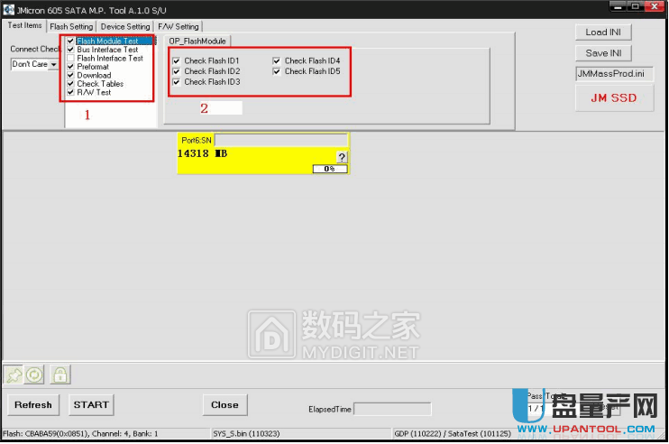

3、点“Test Items”页面,按照下图中“1”处所示勾选测试项,然后再点击“Flash Module Test”勾选 “2”中所示项。如图:

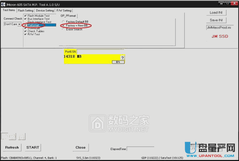

4、  点击“Preformat”然后选择“Factory+New BB”(如下图).(如果Flash是全新原装的,则选择“Factory Default+ BB”,如果Flash坏块太多无法开卡,则选择“Erase Search”):

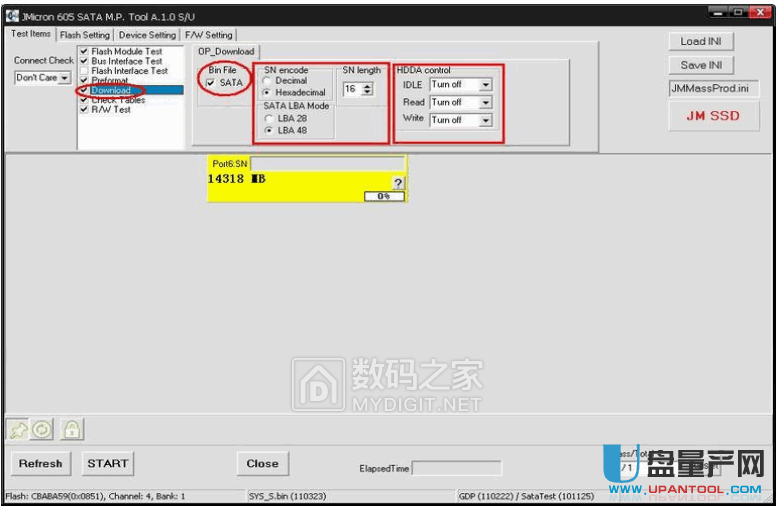

5、点击“Download”,将图中红色框处按照图中所示进行勾选。(如图6):

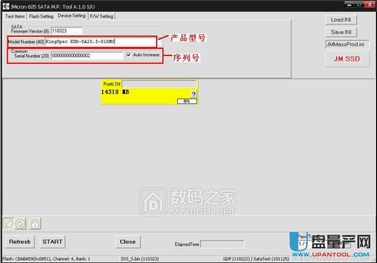

6、 点“Device Setting”页面修改产品名称及序列号。(如下图)

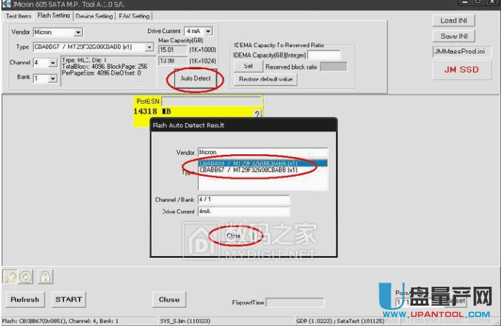

7、.点“Flash Setting”页面,点击“Auto Detect”按钮检测FLASH型号和通道数、Bank数,并确认是否与生产单单一致。(如下图)

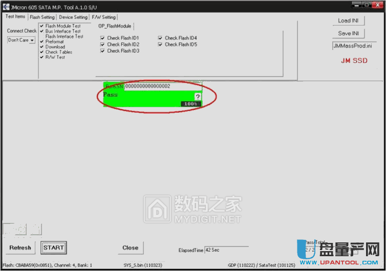

8、点击左下角“START”进行开卡,开卡OK后提示“Pass”,显示绿色窗口(如下图)
到此就开卡结束了,按上面的教程做也没什么难度,祝你成功。
