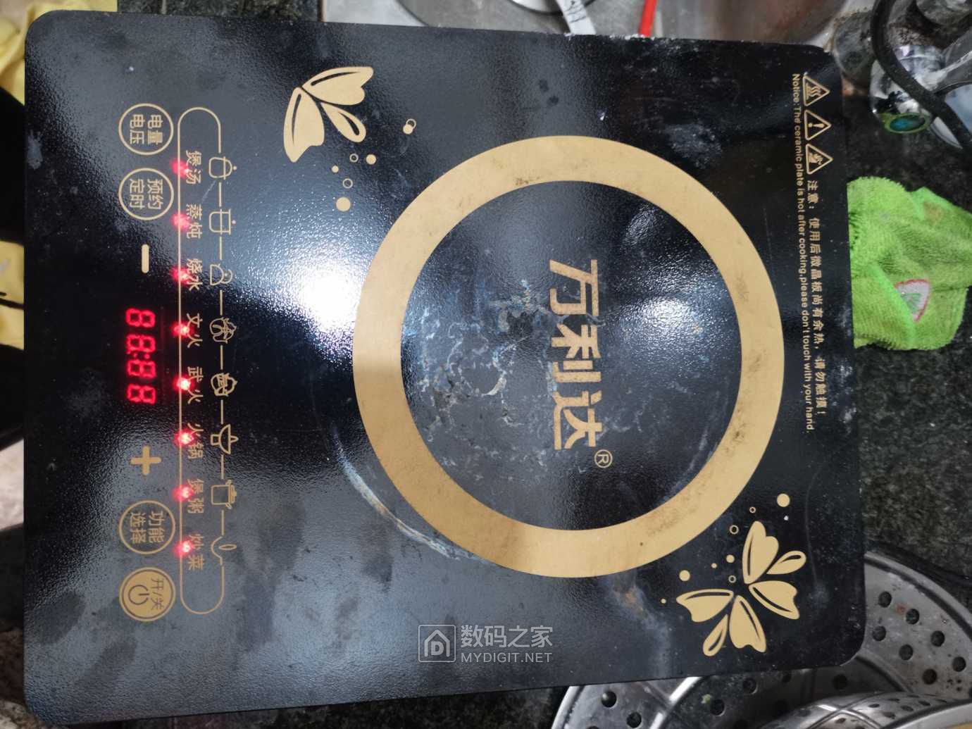

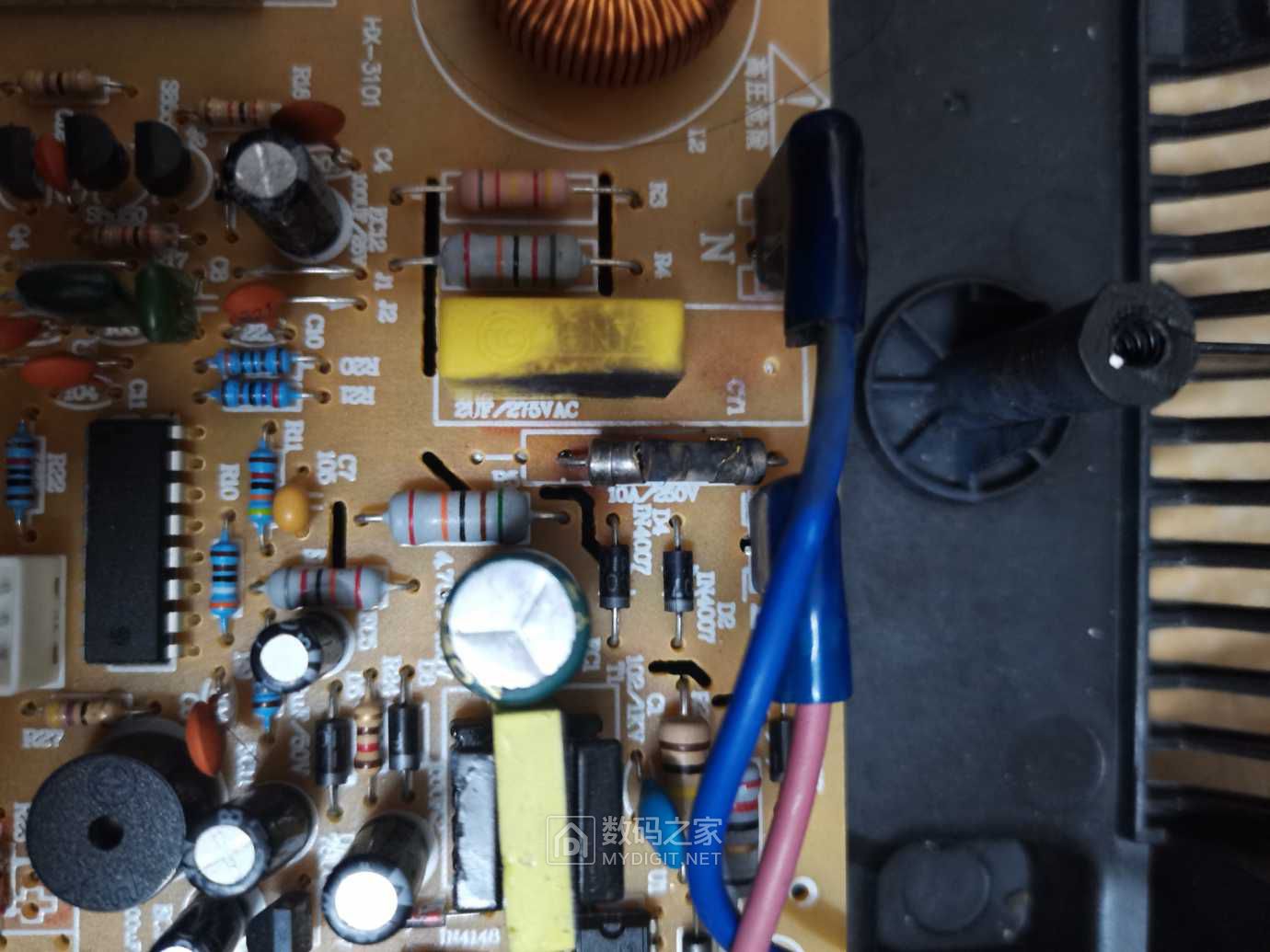

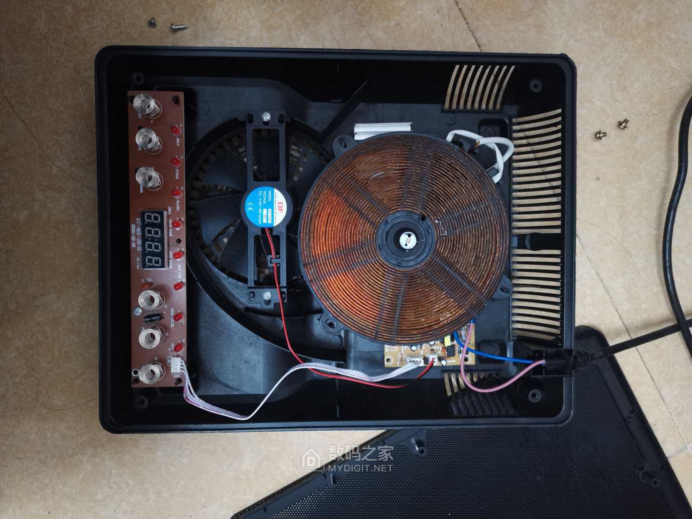

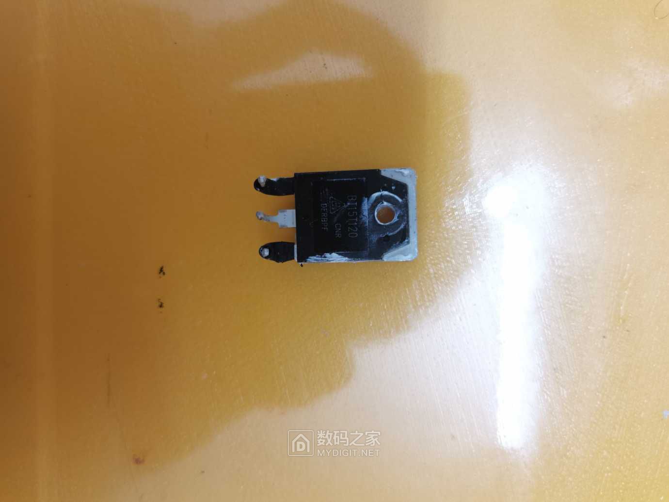

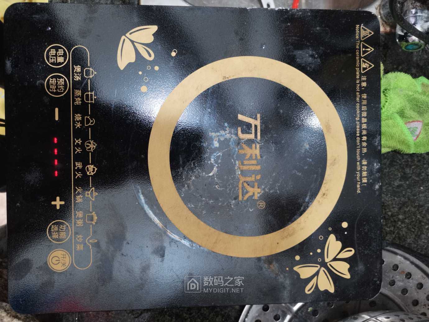

信用卡积分换的电磁炉,老婆说这电磁炉用着用着有声响冒烟跳闸。里面的线圈超薄,也烧变色了。继续拆,保险烧掉了。应该是这个功率管烧了导致保险也烧掉了。这个功率管用万用表测量三个脚都导通了。从以前坏的电磁炉拆了一个功率管换上,然后保险也换上,通电庆幸这是一个没有响声没有烟花的舞台。选择功能,然后风扇转一下就好像重启了一样。又变成了刚通电待机的模样。不知道什么原因了。。大概什么问题请大神赐教。家里没有灯泡大法维修插座,准备搞一个。
