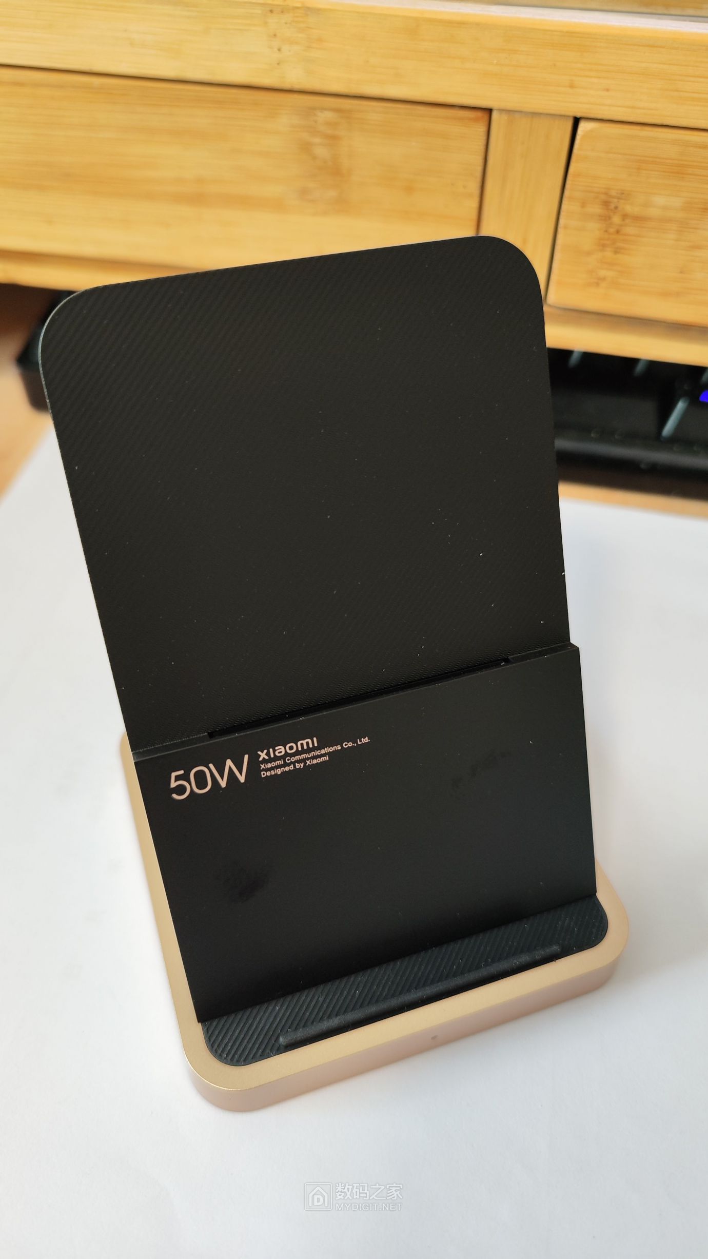

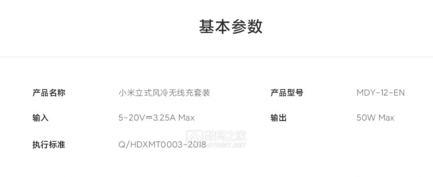

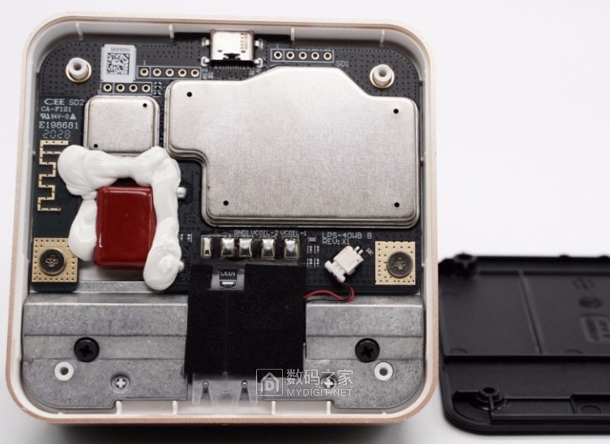

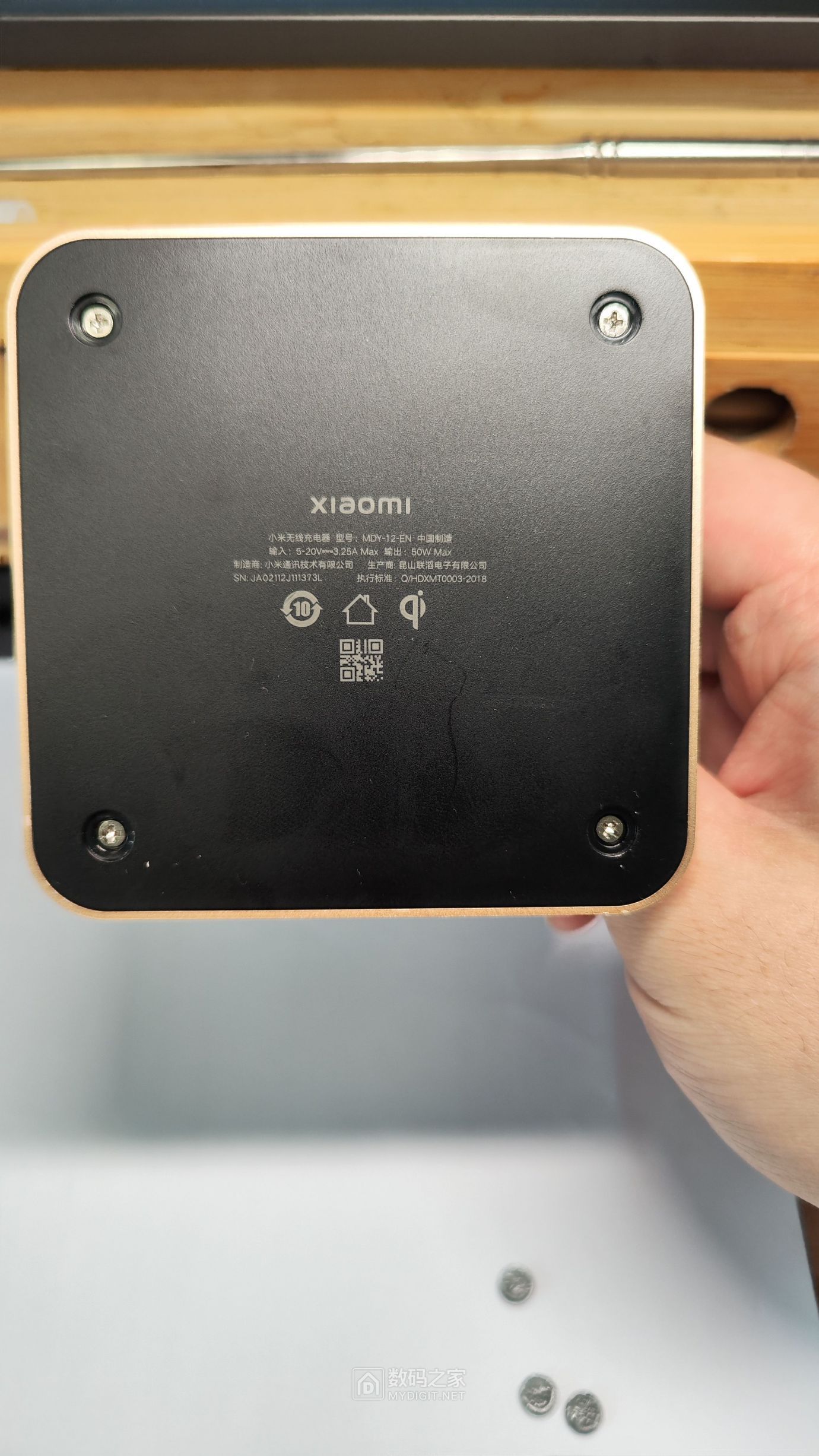

TIM截图20220423155807.jpg 外关勉勉强强,产品经理应该拉去吃西瓜皮,吃两天。参数如下
到货拆包,看起来还行,手感什么的,颜值也在线。。就是,,应该再用心做好点。

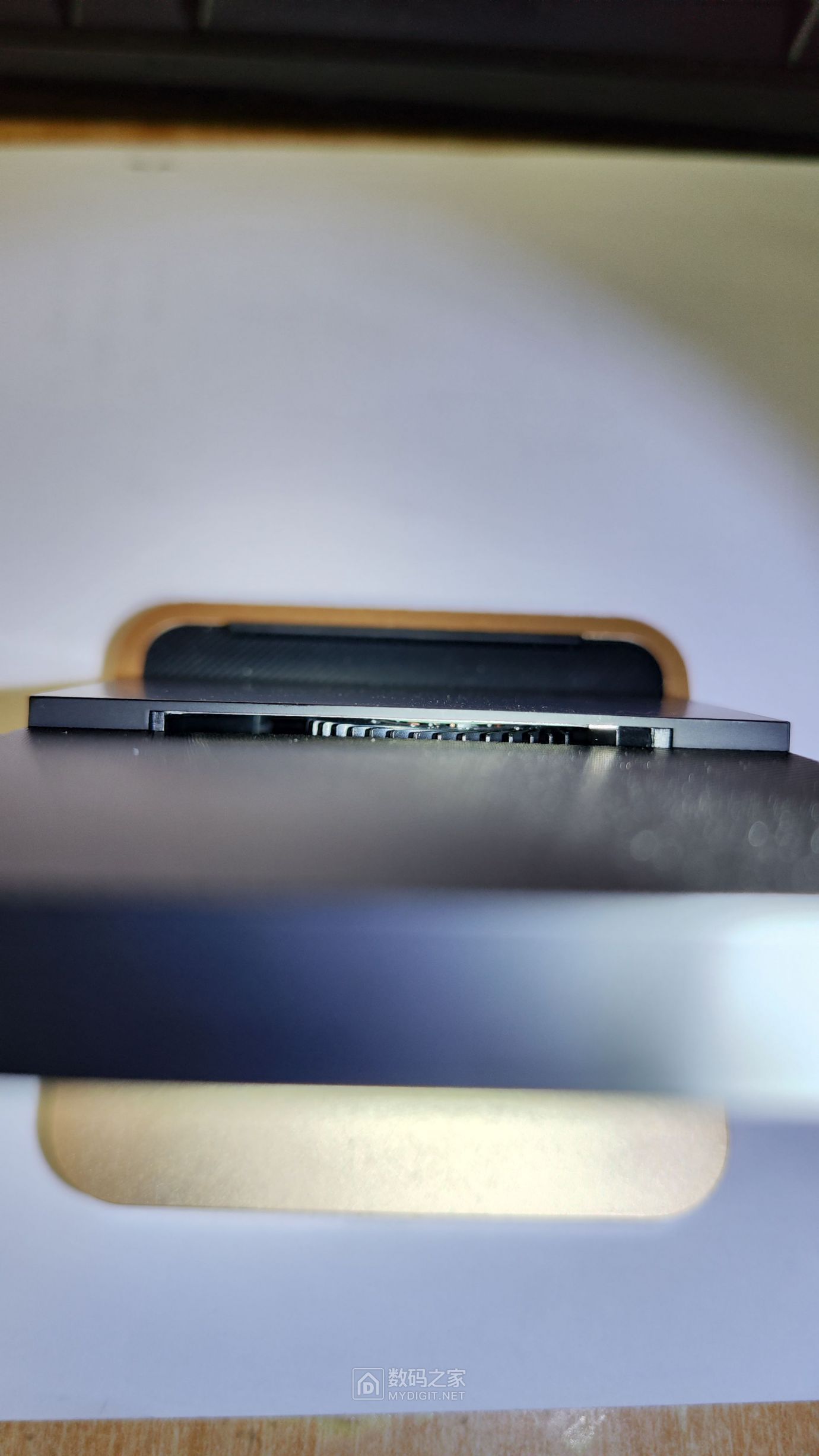

在下瞄人缝,嘻嘻。可以直接看到风扇,这个设计,风扇散热 不仅给线圈散热了,同时也给手机背面散热,比三星无线充创意好点点。
背面去掉脚垫发现4个螺丝,

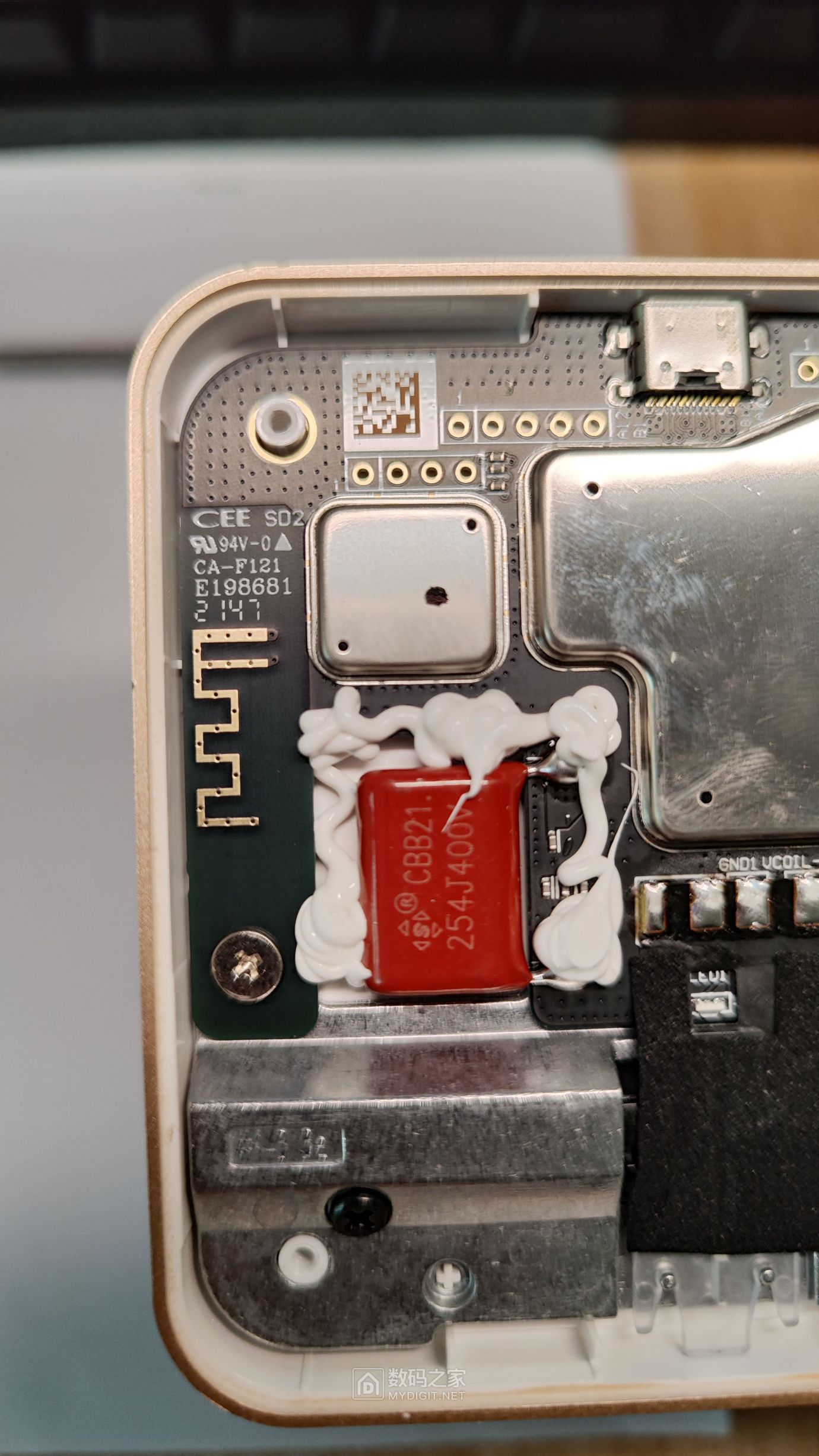

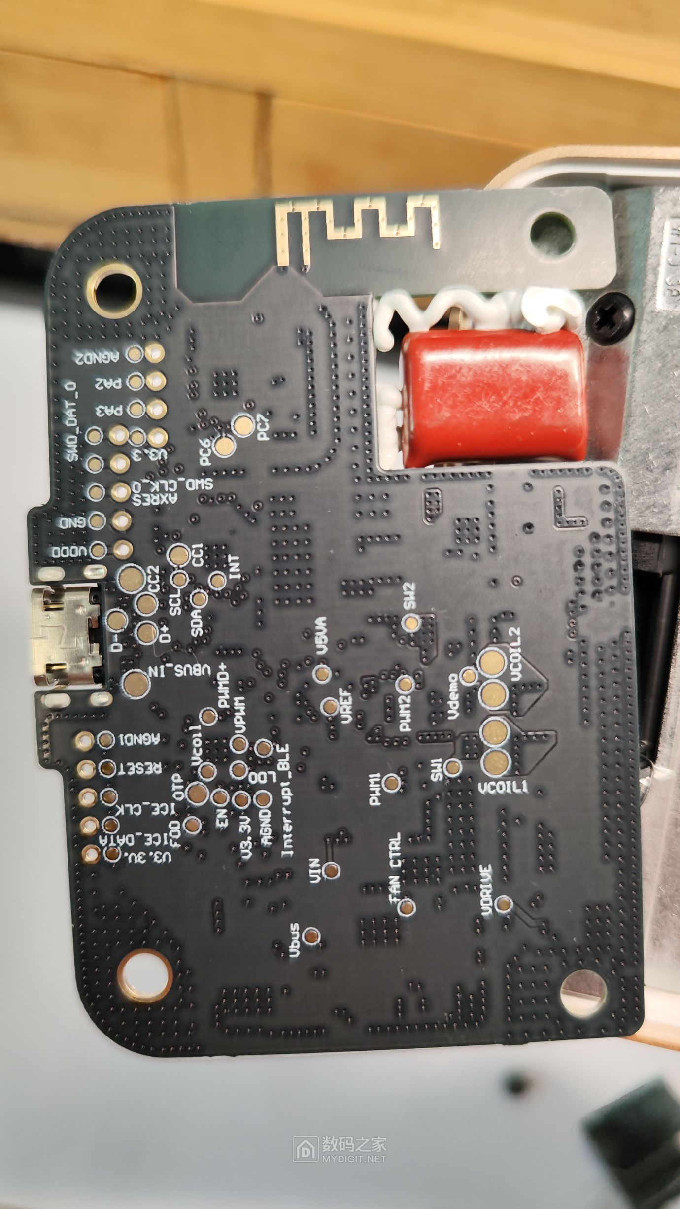

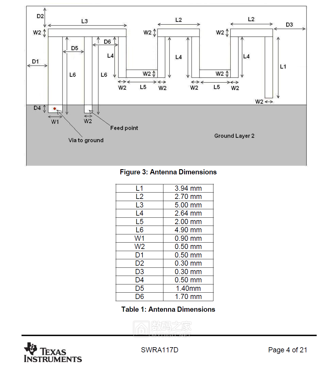

拆开发现个奇怪的东西,2.4G pcb天线IFA天线,适用于2.4G频段 比如蓝牙、WiFi、zigbee,ant什么的
TI建议 的IFA天线尺寸,坛友如果想在自己的pcb上用 微带IFA天线,可以参照这个尺寸做。
天线振子尺寸跟中心频点频率对应波长λ的1/4 3/8等有关系,具体看 天线理论论文,这里就抛板砖引玉一下。有兴趣的可以看看专业论文

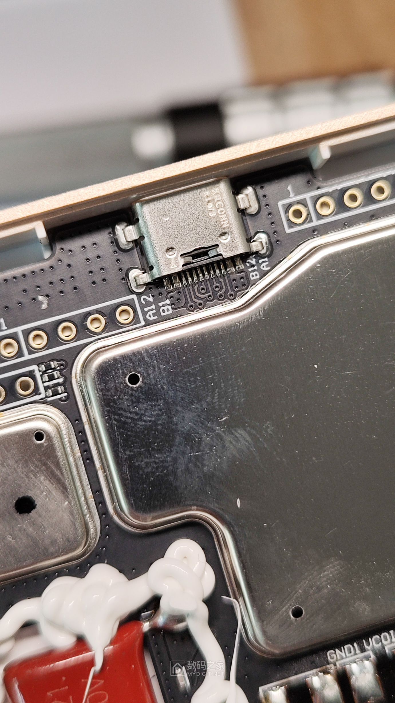

16p typec 母口,没用6p的只能充电的

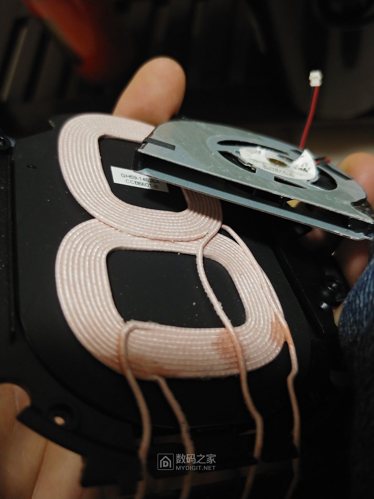

功率输出部分,sh1.0接口的风扇线,FPC走的功率输出

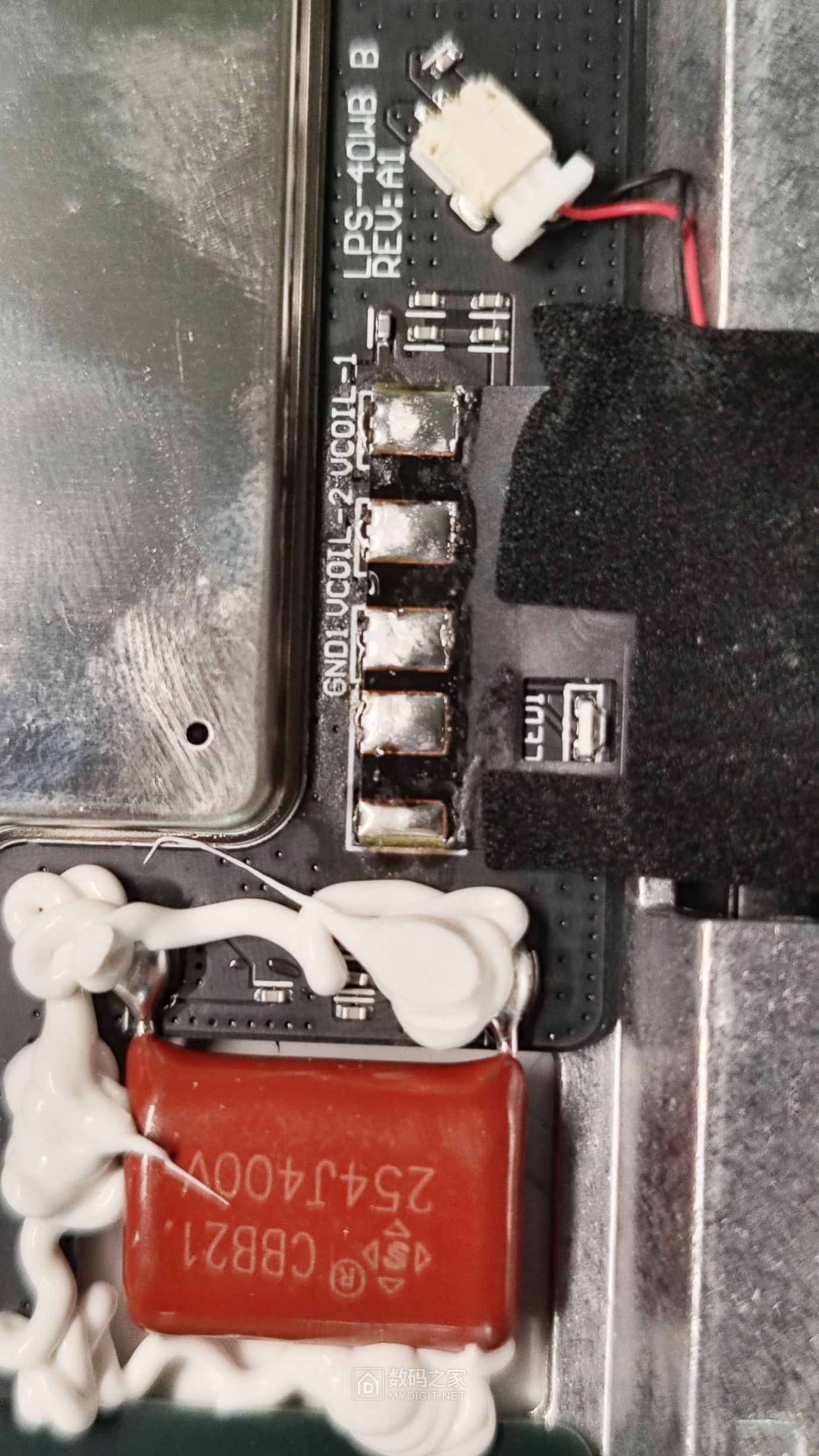

CBB上点的胶,简直太意识流了。啥,啥,啥,弄个啥。
反过来看看后边,啥都灭有,啥,啥,啥,这是个啥。
自己需要用的,就不拆屏蔽罩内的东西了。具体拆解可以穿越到专业拆解网看一下
拆解 小米55W无线充
假装 拆解结束,装上收工。

发表于 2022-4-23 16:51:40 | 显示全部楼层
这玩意是阻容降压的

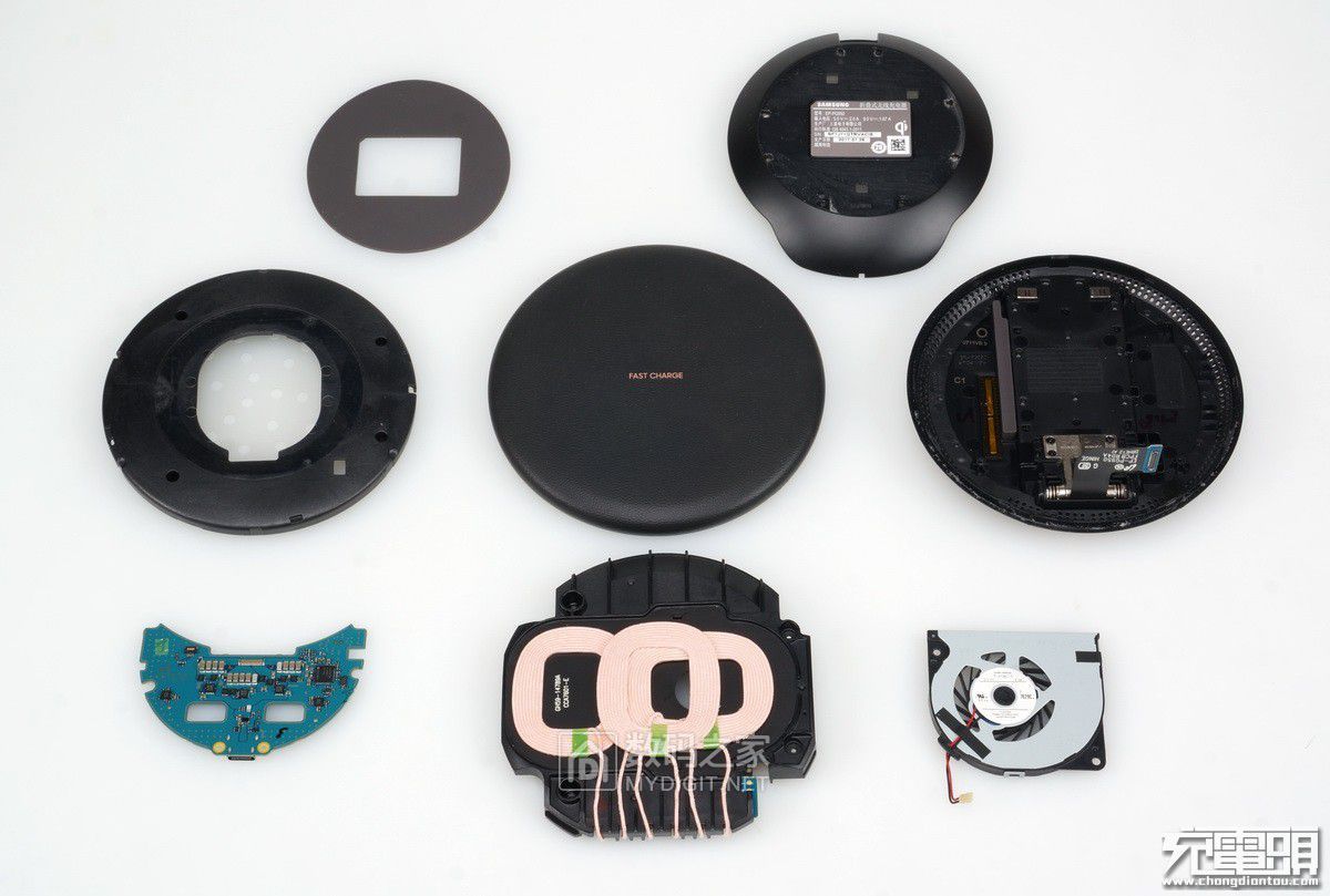

三星立式无线充里面俩个线圈。。手机可横可立。。
发表于 2022-4-23 17:29:28 | 显示全部楼层
jwyjfd007 发表于 2022-4-23 16:51
这玩意是阻容降压的
那是CBB谐振电容

发表于 2022-4-23 19:48:52 | 显示全部楼层
这玩意是阻容降压的
你看看输入参数,就知道这个不是阻容降压了

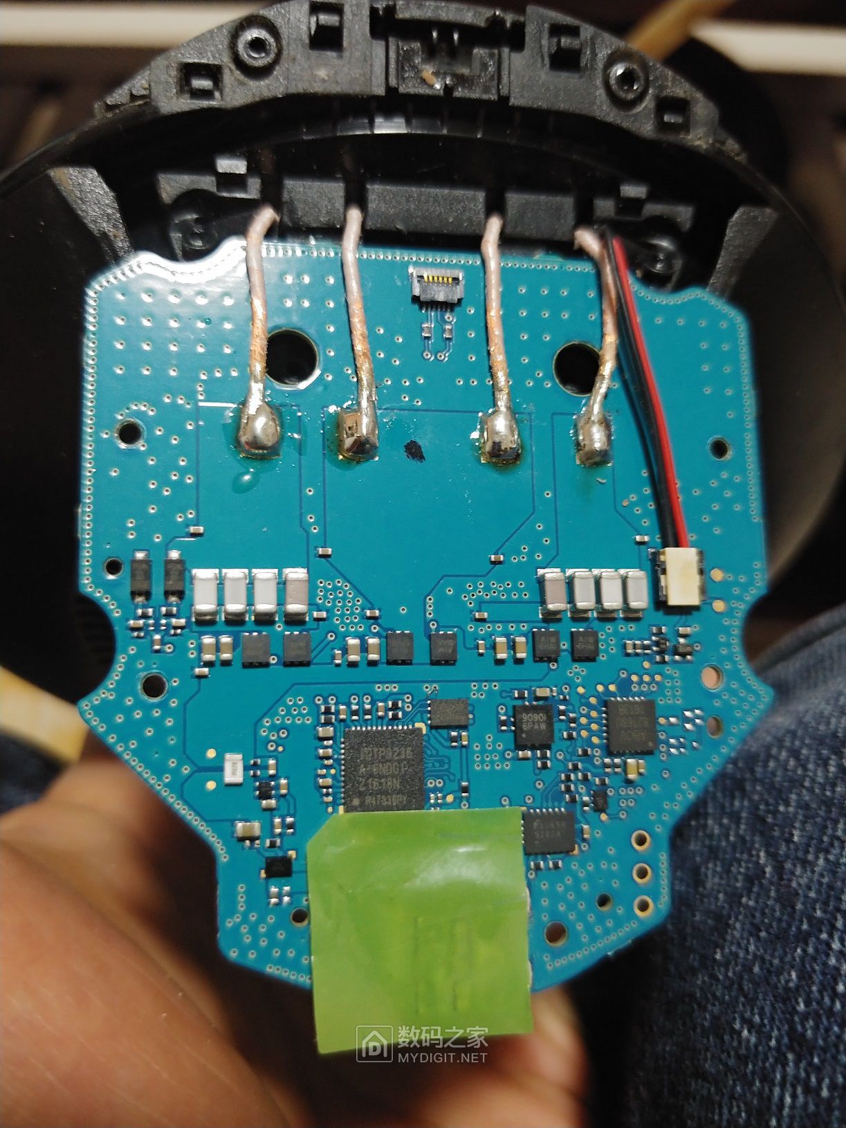

 楼主| 发表于 2022-4-23 19:59:15 | 显示全部楼层
e坏人 发表于 2022-4-23 17:25
小米的东西刚好卡在能用的边缘。。多一分都不给你。。
三星立式无线充里面俩个线圈。。手机可横可立。。 ...

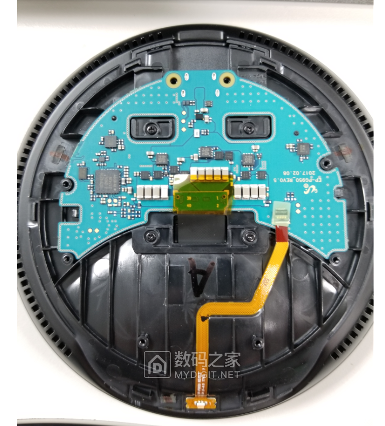

对对的,我有两个三星无线2代还是三代,就是那个可折叠的,可卧可立的,就是协议不匹配输出功率达不到。。只能吃灰了,哎。。暴殄天物啊,,我那个还特意把蓝绿led改成红绿led了。里边原装是RGB三色LED,我把蓝色跟红色短接了,直接变红绿了。。这个小米的,就一个绿的。多个红都不弄。。哎,需要改造的看一这个帖子。
全家是这样的3个 线圈一个风扇。不过风扇只管线圈降温,冲一会,摸后边的仿皮面料温温的。
 楼主| 发表于 2022-4-23 20:24:46 | 显示全部楼层
aacyxjz 发表于 2022-4-23 19:56
那个胶打得真随性

发表于 2022-4-23 21:26:35 | 显示全部楼层
还有个400V CBB电容。
发表于 2022-4-23 21:48:42 | 显示全部楼层
一看到那个红色的电容,突然感到一种熟悉的感觉:电容降压的小电器

发表于 2022-4-24 09:12:25 | 显示全部楼层
假装的漂亮胶点的有魔性,不忍直视!
