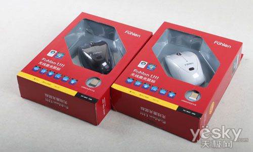

开箱得是上古冷门"老"鼠:富勒U11 - 激光无线鼠标
富勒是个挺意思的牌子,虽然logo写着德文,却是个不择不扣的国产牌子(假洋鬼子)。

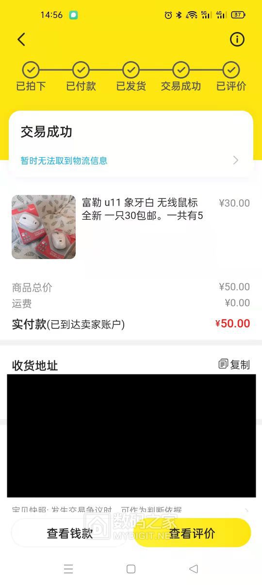

买它的原因是因为需要频繁出差,手里要有个能工作的鼠标。本来确实看好咱们论
坛热推的M215,但是...这玩意儿单价看起来廉价,算上运费就要50+,已经不"廉价"。
在咸鱼流窜时发现这货,同城砍掉运费,买俩以备替换,价格非常爽。
咱卖完卖家立刻就涨价...结果直到下架也没再卖出去。
哈哈!传家宝

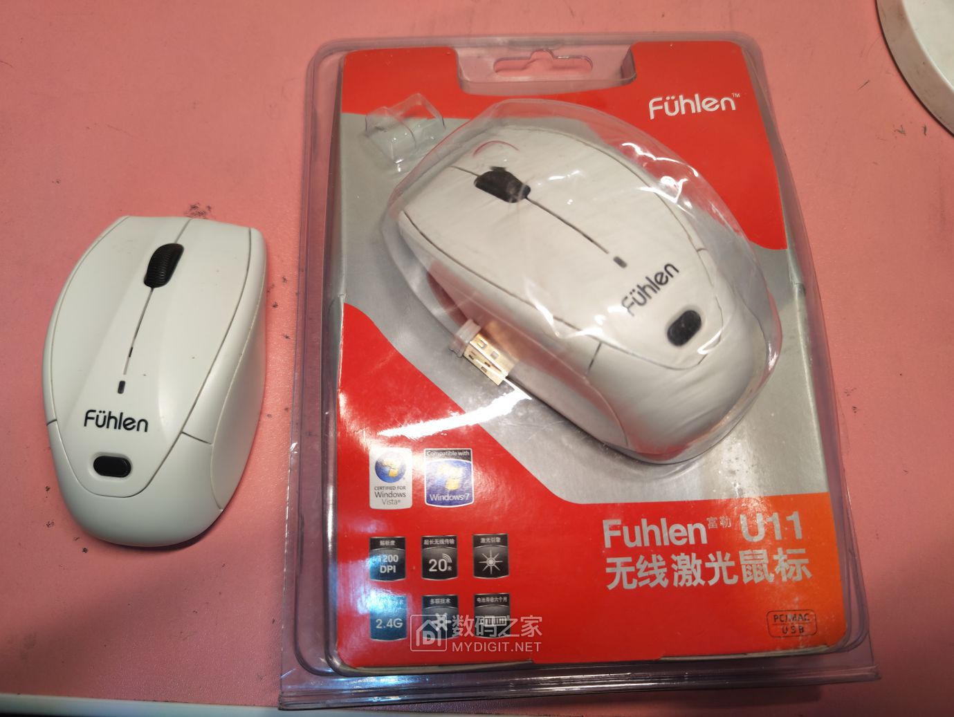

这个鼠标搜到参数是1600dpi,但实际有1600、1200俩种,仅包装不一样,缩水了?
这种是1600的
我这种是1200的
标签大字著名特性:激光、抗干扰、支持多联(用不上..)、省电(才怪)

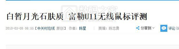

2010年上市的老货了,咱是2020年买的...

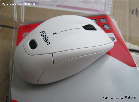

实拍

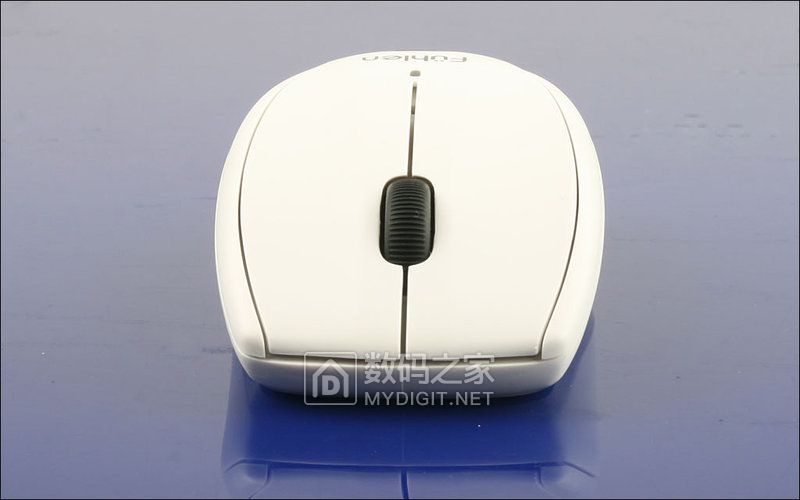

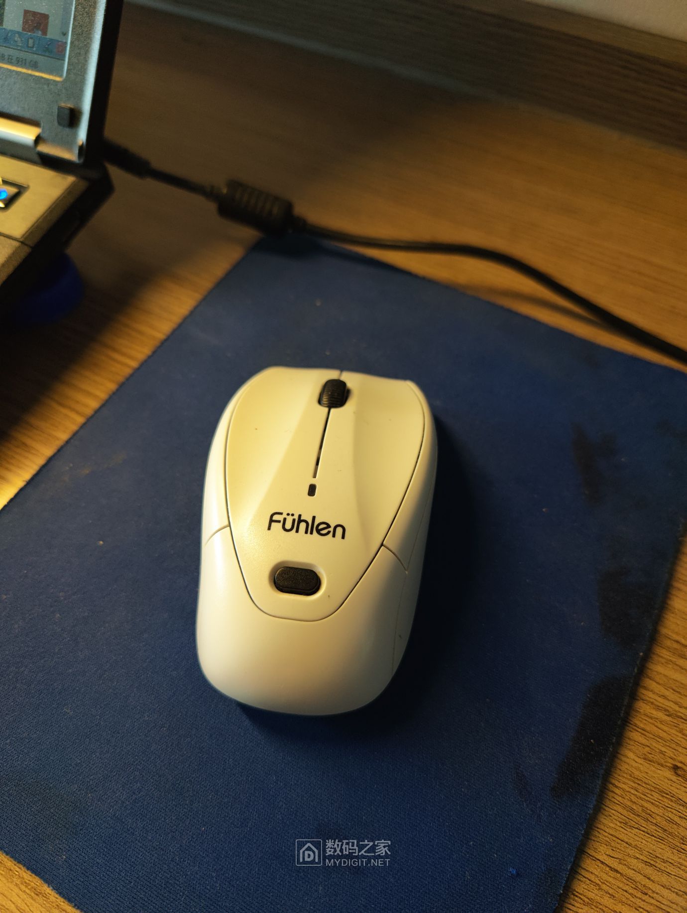

不是很喜欢白色,毕竟容易脏、容易黄,但也没得选
非常商务的鼠标,没有功能键、没有dpi、没有灯,造型有点儿丑..
左右对称,适合左撇子用,黑色按钮是开启电池仓用的。
只有一个电源指示灯,仅在快没电时如同救护车般疯狂闪烁,
等有空给改成双色的,平时亮个灯让我知道它活着

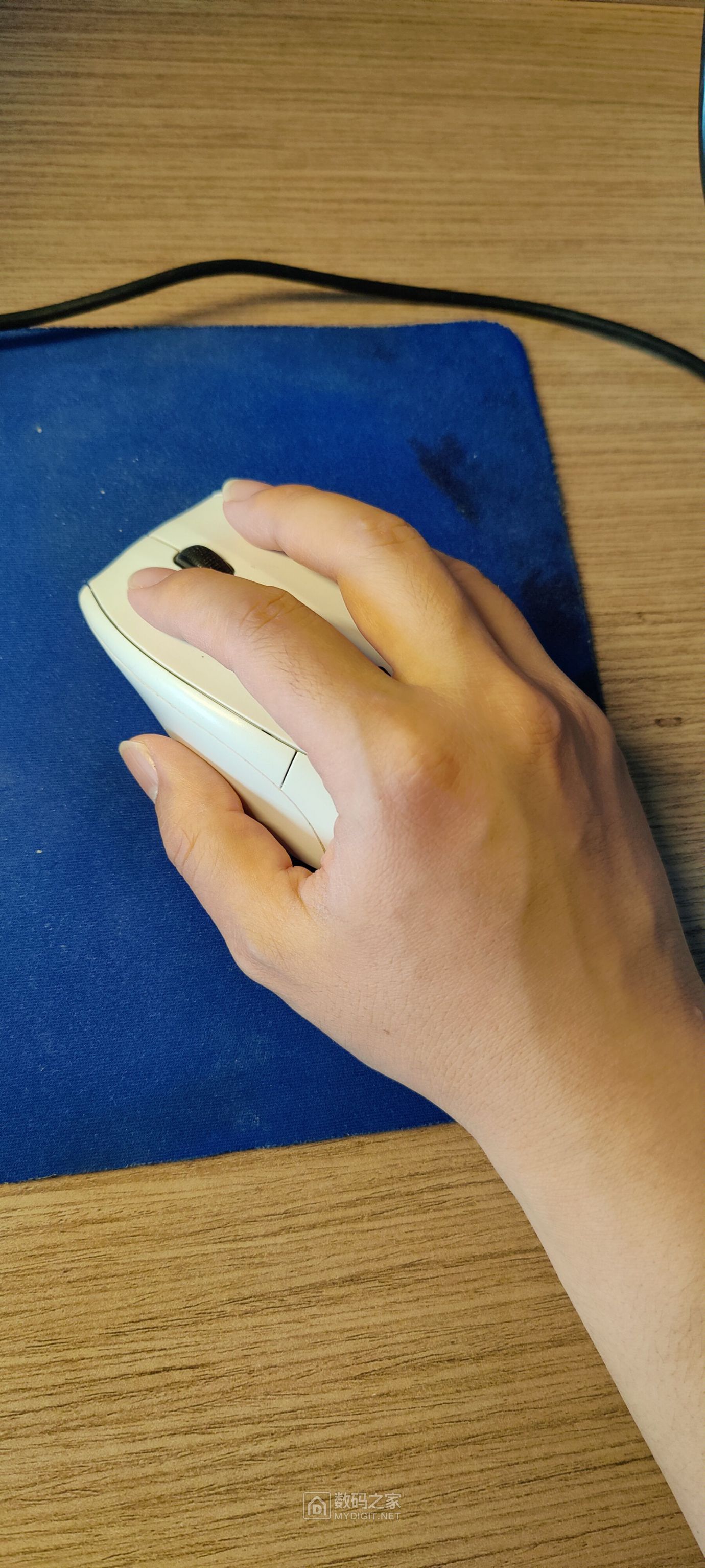

光溜溜没有做磨砂,背拱得不高则用抓握手法,手感还行。
其实个头不小,只比灯蛇小一点儿(回头再补图)

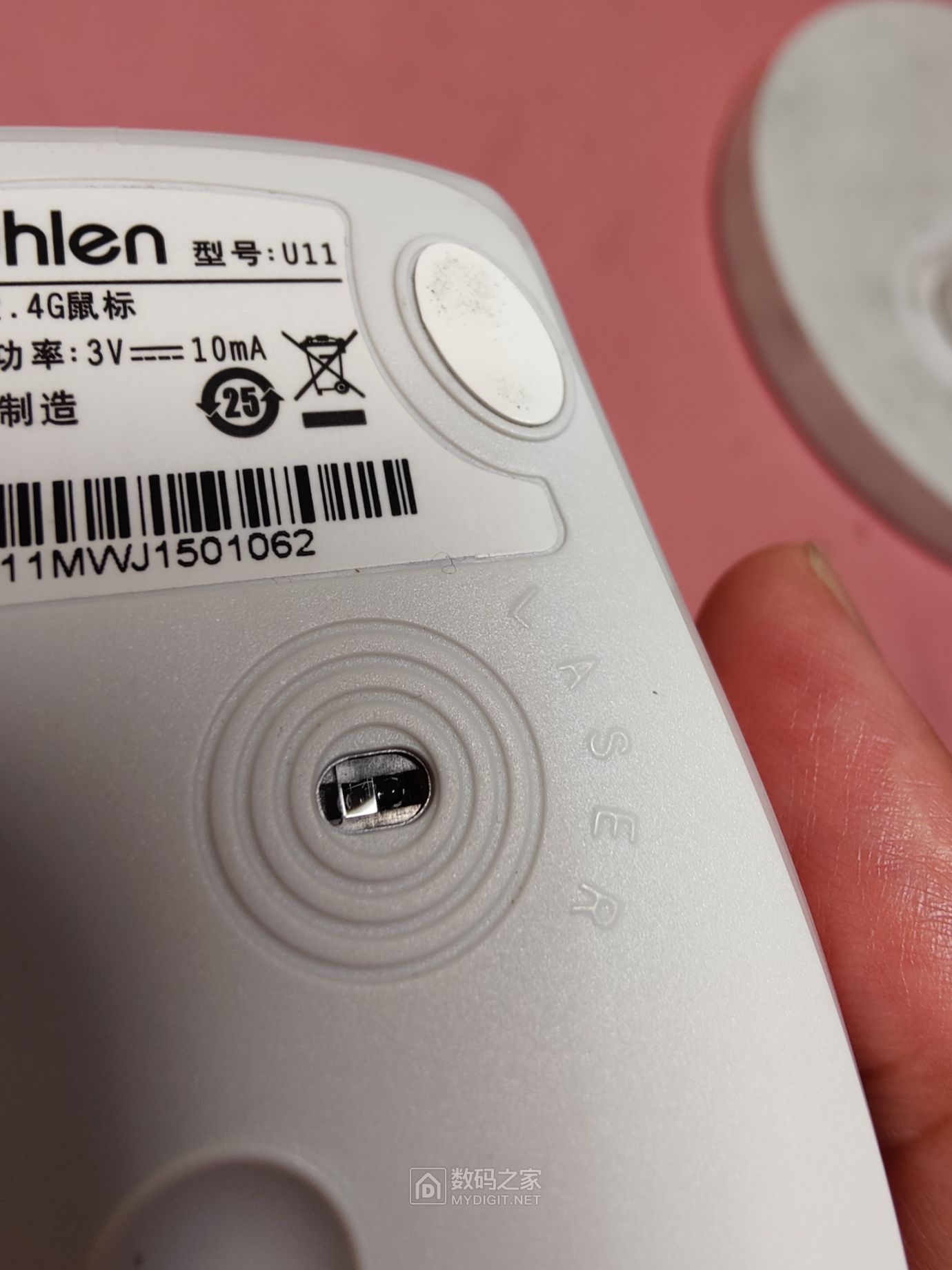

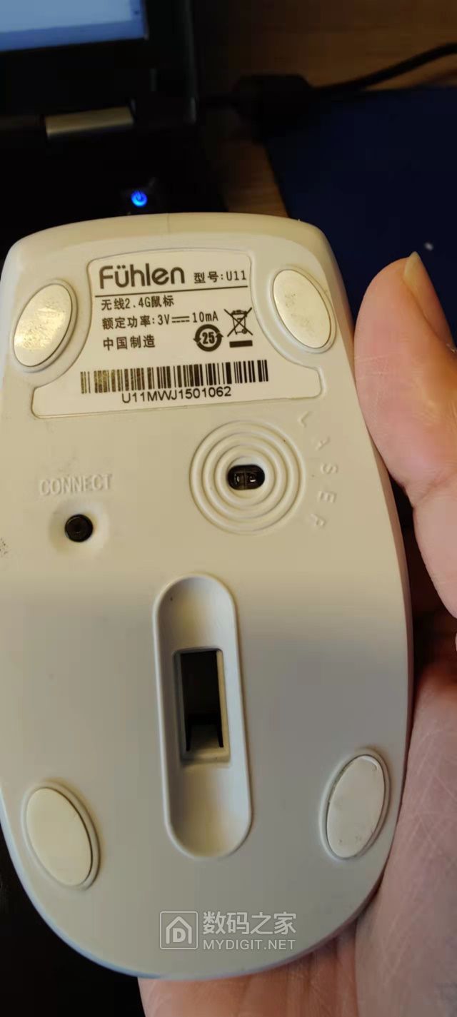

肚子上只有CONNECT,不知道这玩意干啥用的?插上电脑它就识别了。
贴脚还行,造型容易裁剪。
写着LASER(或者是莫非是红外线冒充?),传感器造型不同于LED,手机拍照看不到光。

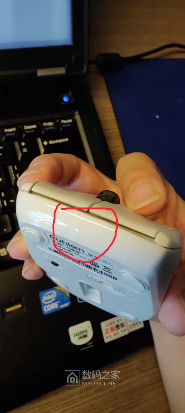

做工细节很糟糕
模具细节粗心大意、接缝处大到可以插小刀...

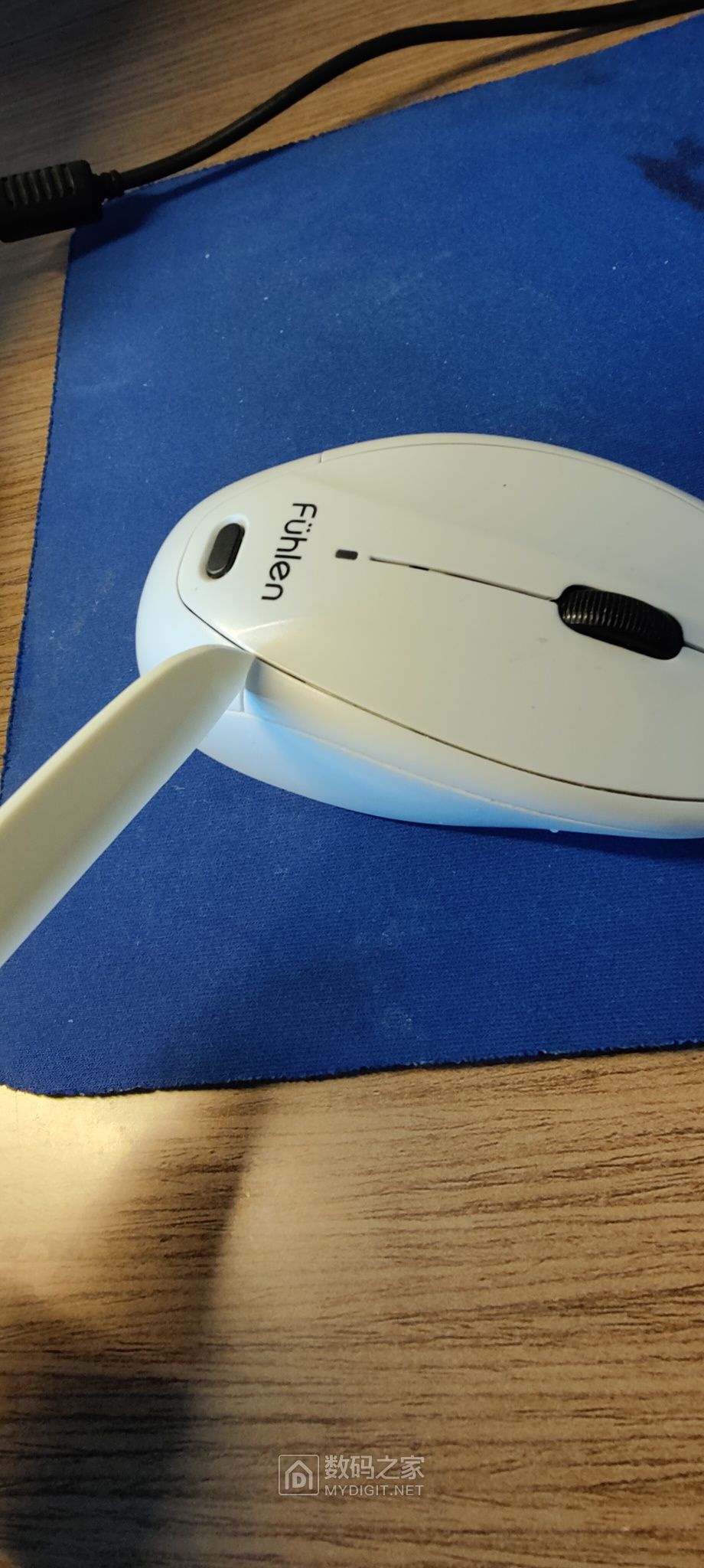

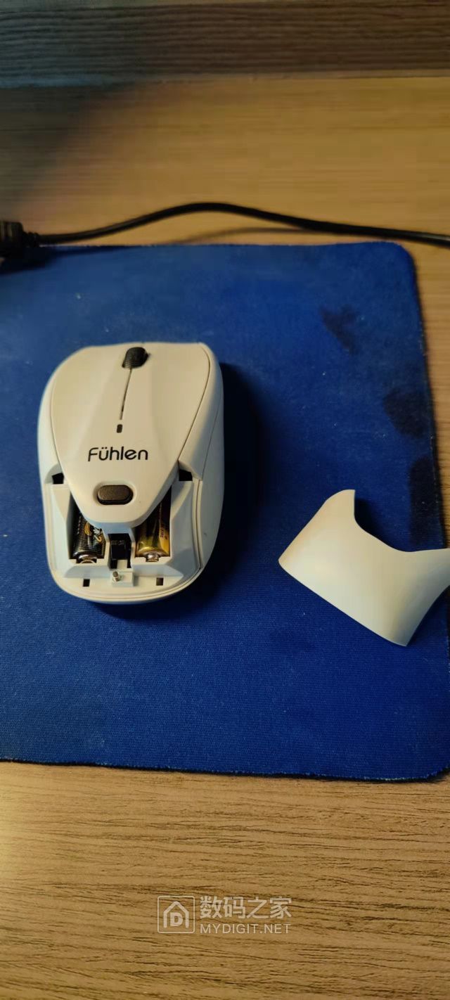

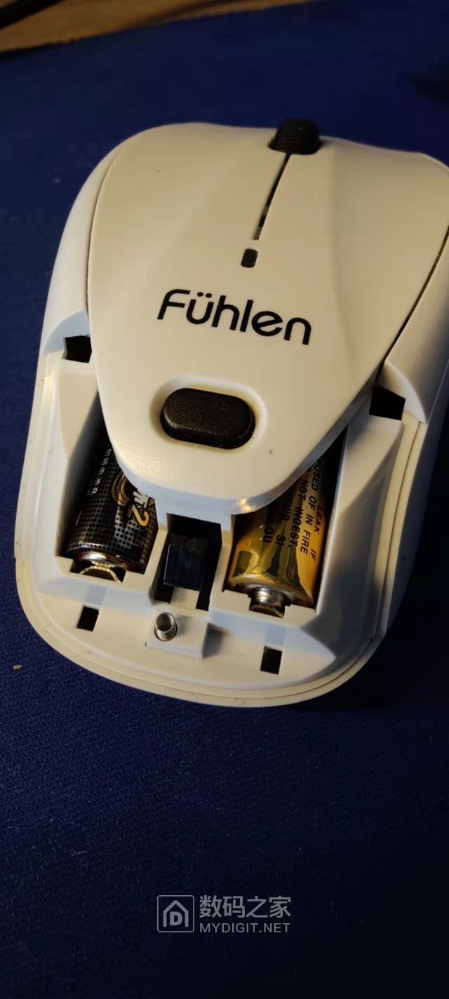

电池仓设计很奇特:是完全分离的,使用卡扣+弹簧固定.开多了估计会松松垮垮...

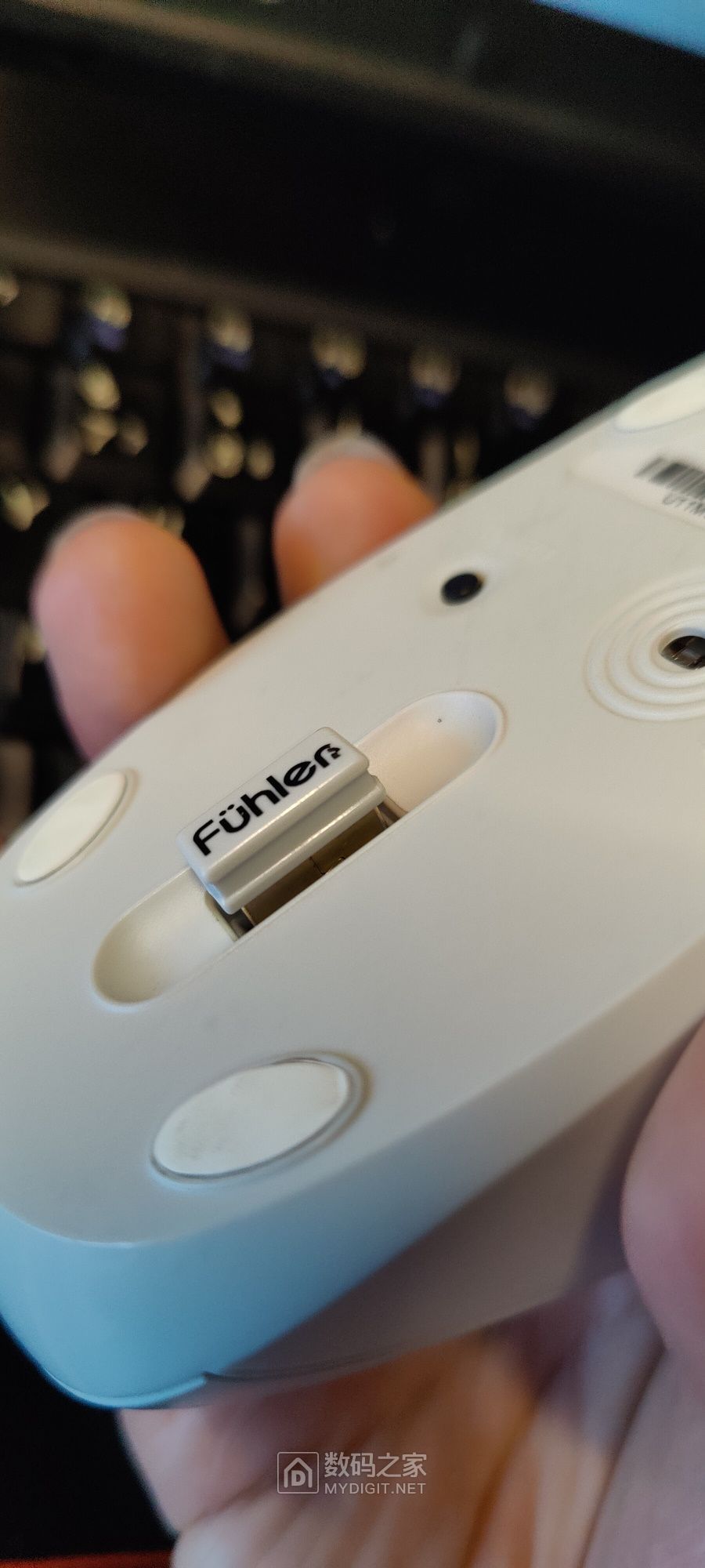

背面接收器完全靠塑料弹性固定,松松垮垮+max....
双电池设计,比较耗电。当然咱是买最垃圾的(平均1块不到那种)碱性电池,大概1个月一更换。
这玩意没有设计物理开关是个败笔,虽然不动会自动节能但背在包里来回咣当就废了。

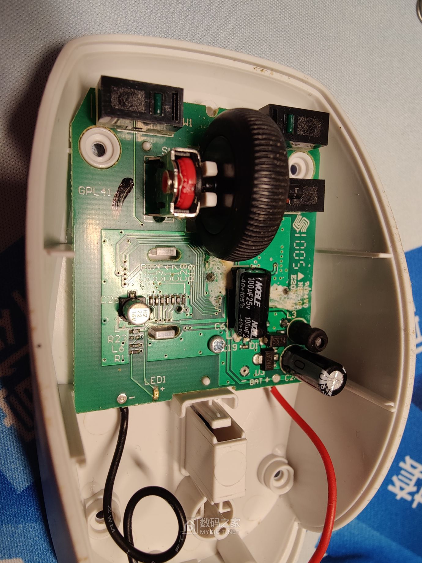

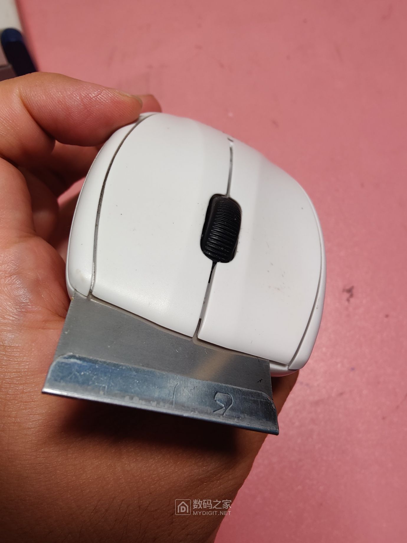

不知是不是窖藏10年的原故,微动硬得吓人!达到手点都生疼的程度。
不过,被程序员天天点点点,它也得服软,2个月被干成双击。
拆开刮微动顺便看内脏,不开膛也叫开箱吗?
然后我震惊了
本以为是个"光片儿"设计,结果...

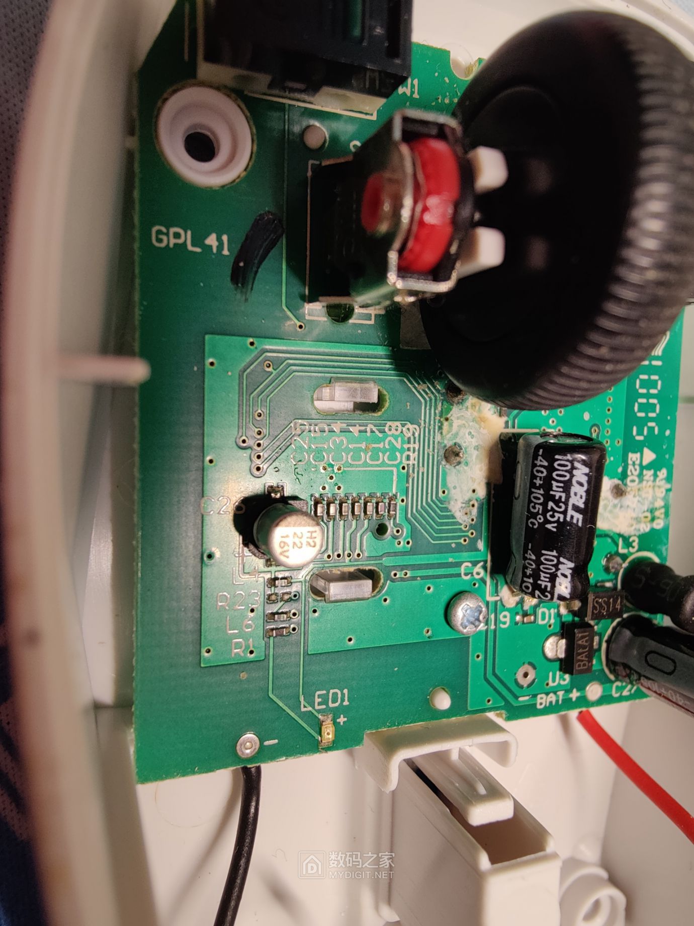

头一次在鼠标里见到铁壳电容+大个儿铝电解电容的组合??
良心
100uf,做平稳储能
BA稳压管+SS14整流二极管+电感+双电容,供电处理下本钱了(现在做估计就1117来代替)。
确实到这个鼠标报没电时电池真是用得干干净净的,连遥控器都开不开了.....

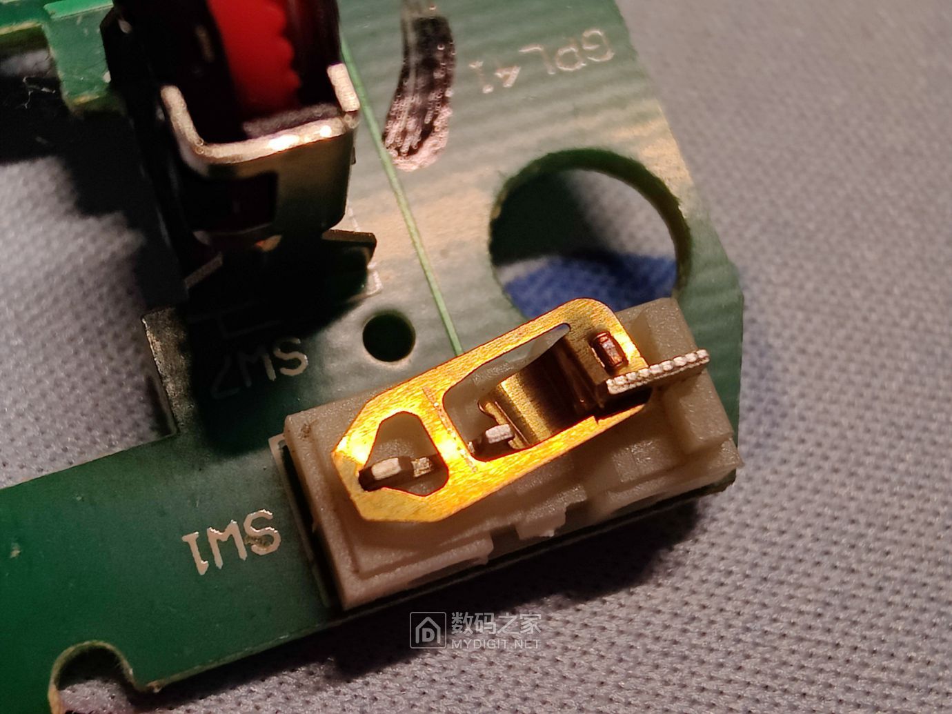

JCC是啥牌子微动?墨绿又是什么压力呢?
反正不好用,感觉供电如此下血本,微动却拉跨,后文有这个微动的拆解

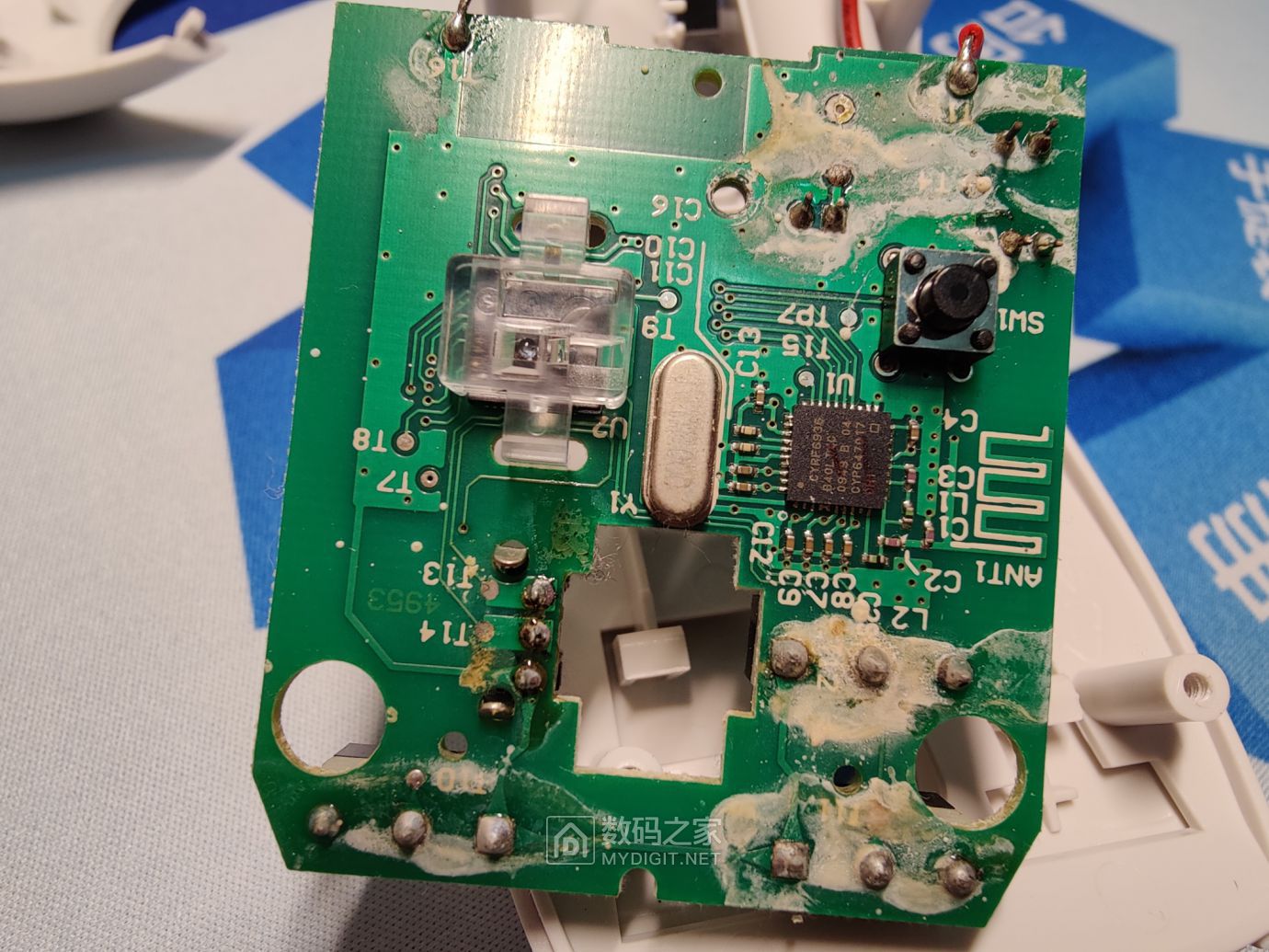

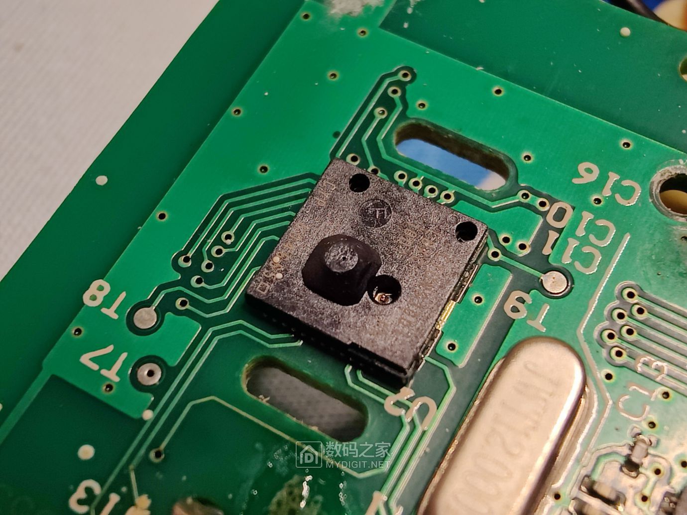

翻个面看引擎

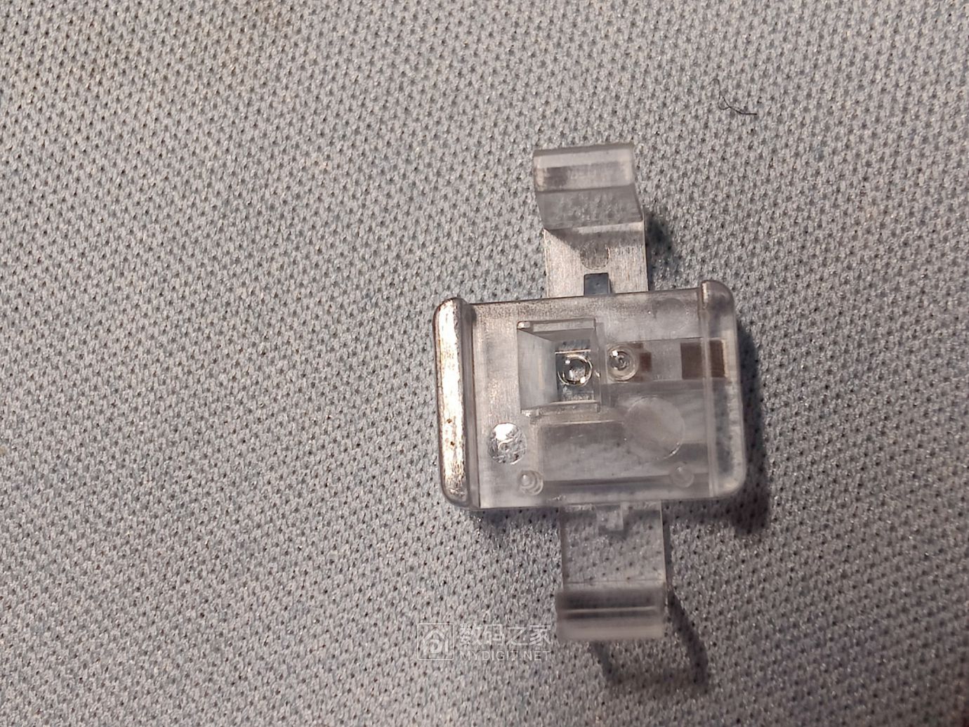

"环保"设计不洗板,脏得要死。引擎确实不是LED的,光学镜很小巧。
引擎特写

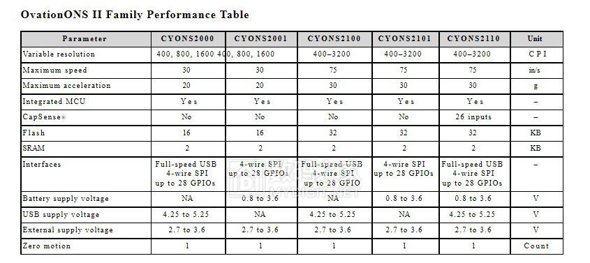

赛普拉斯的CYONS2001,少见的引擎,刚被英飞凌收了
这里有参考设计PDF和datasheet
https://max.book118.com/html/2015/0821/23837156.shtm
https://html.alldatasheetcn.com/html-pdf/411978/CYPRESS/CYONS2001/900/3/CYONS2001.html
确实是1600+激光,为什么产品变成1200呢?
拥有专利
"...运用了cypress已获专利授权的频率捷变直接序列扩频(dsss)技术,以提供面向2.4ghz无线系统的业界最佳的抗干扰性能。"
确实这个鼠标兼容性特别好,各种材质都能工作,甚至是透明玻璃。有时没地方了干脆在大腿划拉它都能干活。
射频芯片,不是牛屎的好评!参数不懂

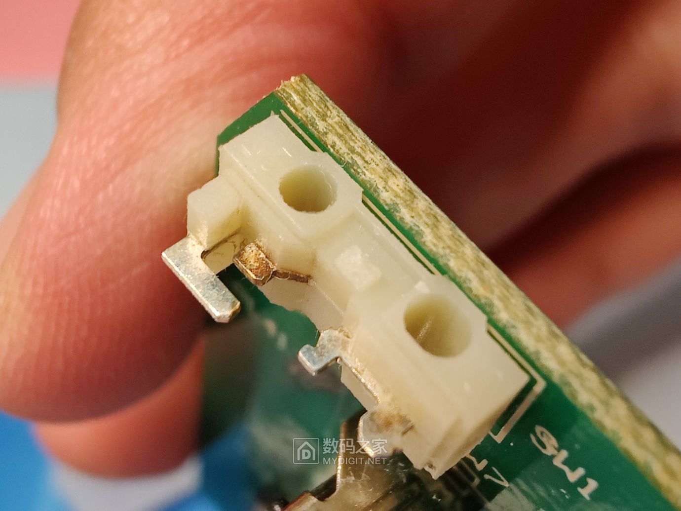

最后拆墨绿微动刮一刮,看看它有多坑
都锈了...但这玩意不得镀金吗??
铜片黯淡无光透露着杂铜感、接触点也是惨烈...
刮一刮、用酒精抹抹,可以用了,满心欢喜
结果..
没过多久后直接失去回弹...又悲剧得是在出差中发生的,买新鼠标可就是为了出差用啊........
等出差回家后立刻拆掉换成心爱的松下棕点,用了一年多也没再犯病
无视按歪...无视飞线...
好,这拖拉了2年的拆机报告终于写完了!
