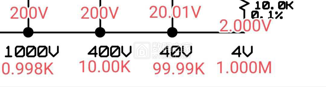

先说adc性能,用dcmv档,我测试结果线性度优于0.3个字,噪声优于0.2个字(我这个噪声应该是非常保守的,可能有等效输入噪声影响,尽管已经使用了电池,实际上我认为adc贡献的噪声不到一半,既不到0.1字)。再说fe的mux漏电40v以下各档位满量程优于0.1个字,400v及1000v档位只测到100v,同样优于0.1字。因此我认为9721,配0.6/4000既0.015%的电阻是最优,基于实际产品的分辨率以及电阻的误差分布和成本考虑,0.1%绝对精度,0.05%相对精度的分压网络是9721的合理匹配。如果要精细打磨可以对误差偏大的电阻做细微调整。上面测试中40v以下采用电池+2x电阻箱+电位器+并联34401的方式。40-100v为smu输出。线性度测试的步进为10%,同时进行噪声测试。

发表于 2022-5-31 17:04:17 来自手机浏览器 | 显示全部楼层
dayibalang 发表于 2022-5-31 15:41
我们可以讨论一下。各自怎么测的。我只认真测过一块公司生产线上的17b。不知道是硬封还是软封但肯定是富 ...
这个芯片的问题出在芯片内信号调整网络上,它才是998问题的根源。你昨天分析那段理论是没有问题的,前提是理想化芯片,忽略芯片的问题。由于你手里没有样表实测,我手里也没有高大上设备测试,所以只能各自保留观点。

fe mux有没有问题要测过才知道,你对应的基准电阻是多少?我记得回复过你,怎么检查。没看到结果。要知道如果你pcb上的基准电阻如果没超差,如果保护电路也没有问题,待测电阻也有足够精度,才说明9721超差了。
我现在手里没有但我以前还是测过的,没有发现普遍的4k欧档问题。这么多年新品试验在工厂也经常用他们的15b自认为是比较了解的。也没有看到其它有人反映这个问题。如果你没有进一步测试还是要对结论谨慎一些

发表于 2022-5-31 18:13:48 来自手机浏览器 | 显示全部楼层
实测一个15B料板的分压电阻,然后根据我17B电压和电阻实测精度来看的有可能是R30偏大,R32偏大
发表于 2022-5-31 18:38:36 来自手机浏览器 | 显示全部楼层
我是不会修 发表于 2022-5-31 18:13
实测一个15B料板的分压电阻,然后根据我17B电压和电阻实测精度来看的有可能是R30偏大,R32偏大 ...
看看我13楼说的,你就装一个亿分之一精度1K上去了,它还是998.仔细想想为什么。
