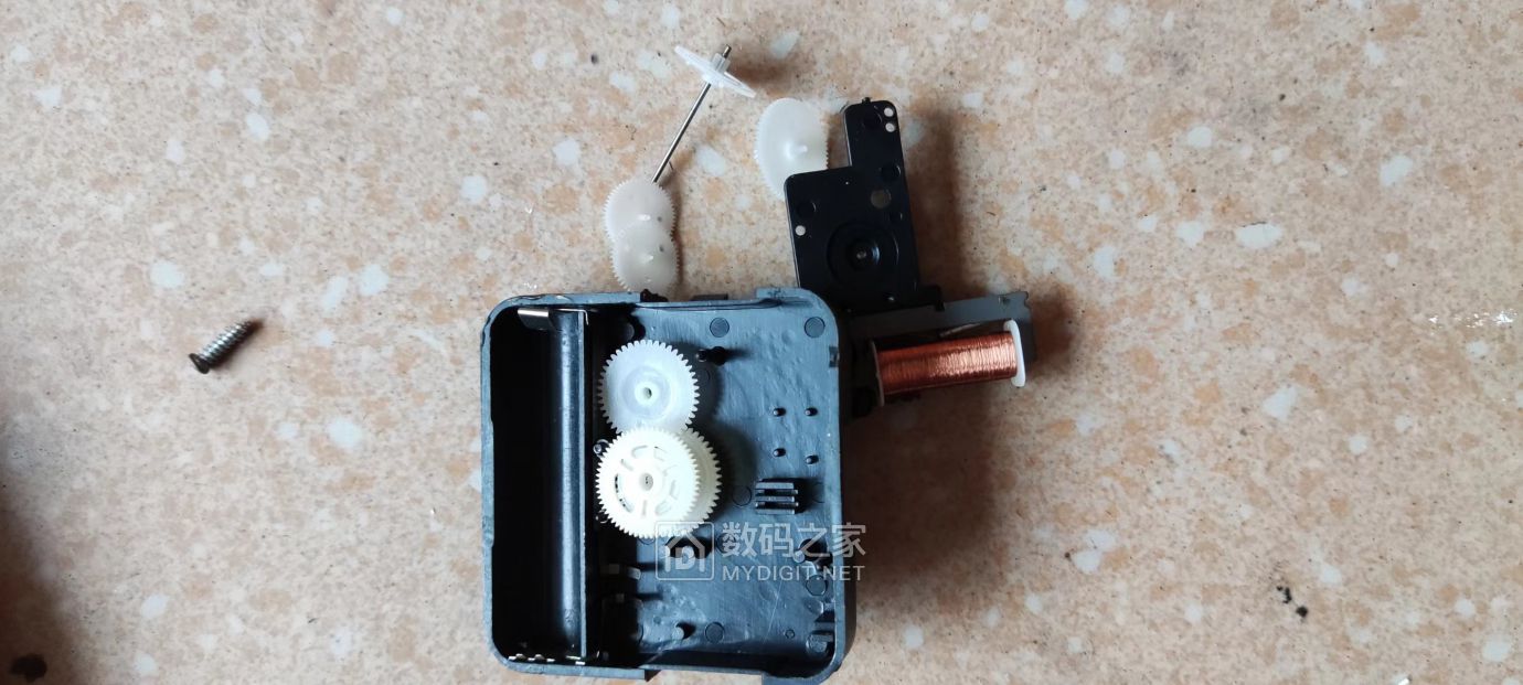

石英钟机芯,静音的,比较费电,拆下了改锂电池
什么牌子不清楚
铜线圈没有绕满,但是也不少了
齿轮掉一地
牛屎芯片
电池触点
焊接镍片
电流是不是大了点
有4快电池,平时都充满电,随便换一块就能用
串联了3个还是4个二极管,到石英钟的电压大概有1.8v,一块电池充满电可以用半年左右吧,具体没有检测过,感觉很久换一次电池。
