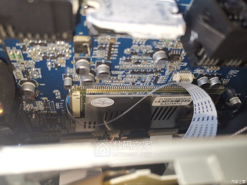

拆一个大众副厂导航与安装上汽大众定制原厂导航NW502,尝试改线接普通莲花头摄像头。

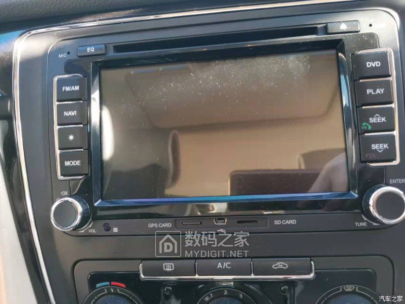

帕萨特副厂导航,行驶中突然黑屏后就没有任何反应了(屏不亮,收音机也没声音)检查保险盒,汽车电路是好的,应该是导航坏掉了。

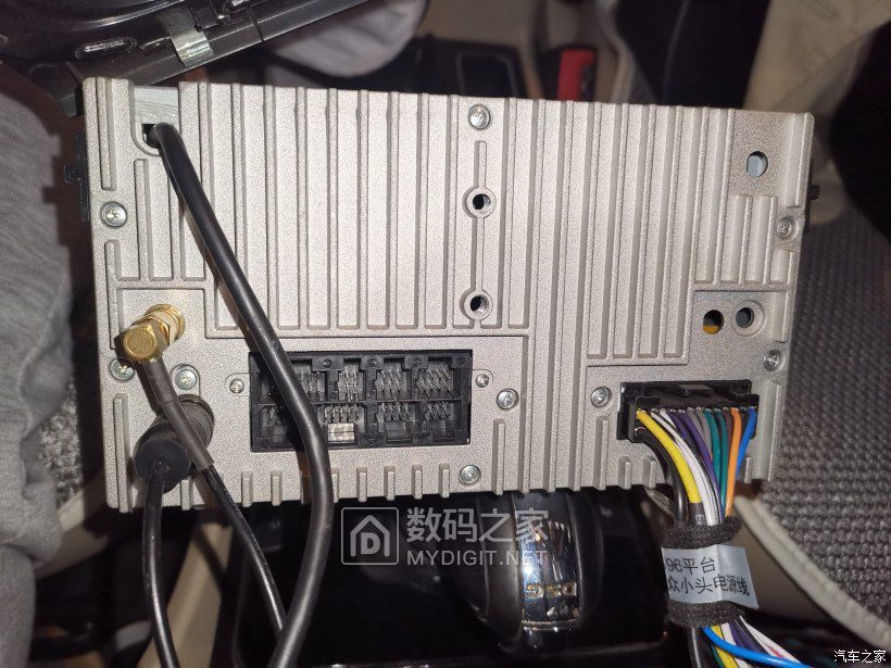

背面(接口是仿的飞歌导航接口)
两个小头的原车电源插头
拆掉后盖

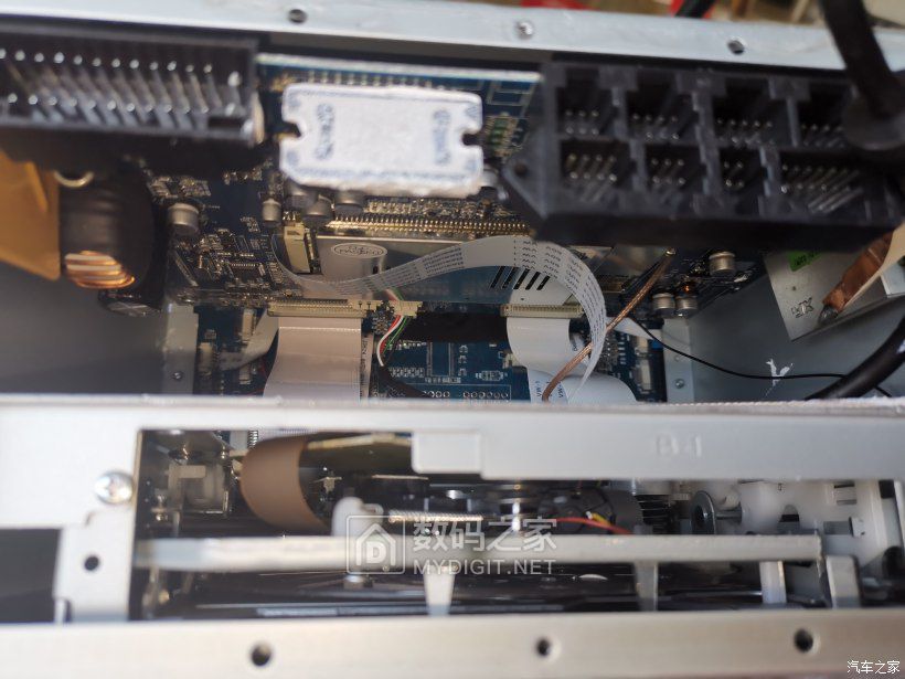

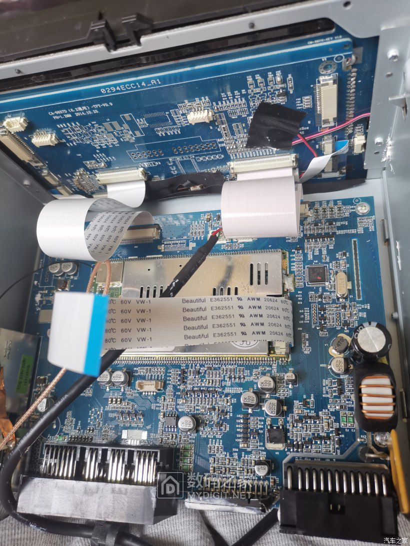

FYT5000/1G08/50K/J3 (据说这款 方易通5000方案 通病是银色周围一圈在高温或低温时容易虚焊,需要进行拖焊?)

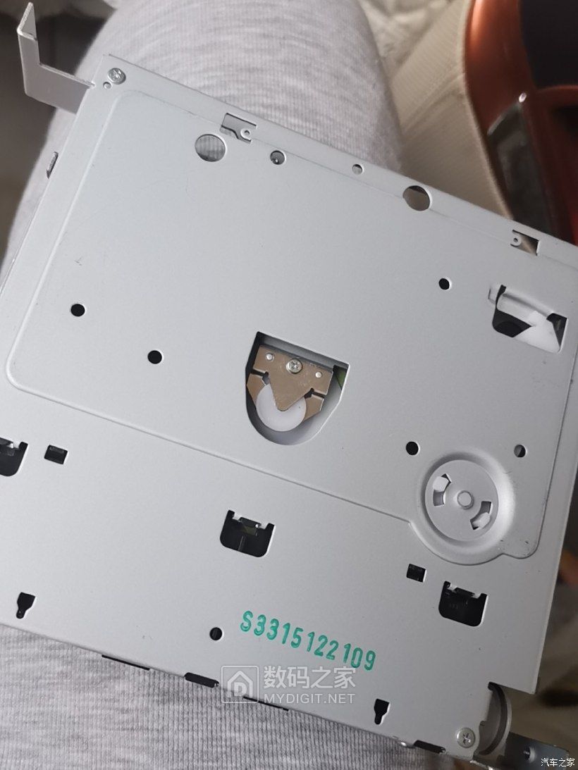

拆下碟机,里面还有张碟片,不知道怎么弄出来。
碟机背面
拆掉碟机后内部情况。

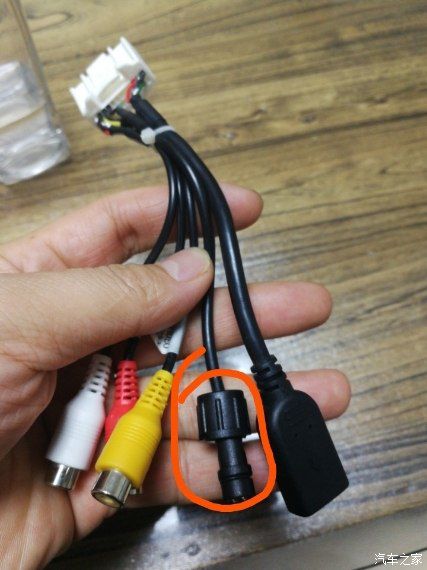

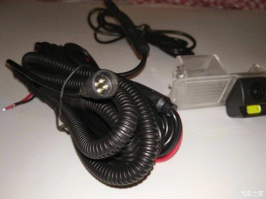

倒车影像我车上装的是普通莲花头摄像头,这台NW502原配是图中圈出来的RGB专用摄像头接口,但线束预留了黄色莲花头接口。
NW502导航的专用倒车影像摄像头及接口

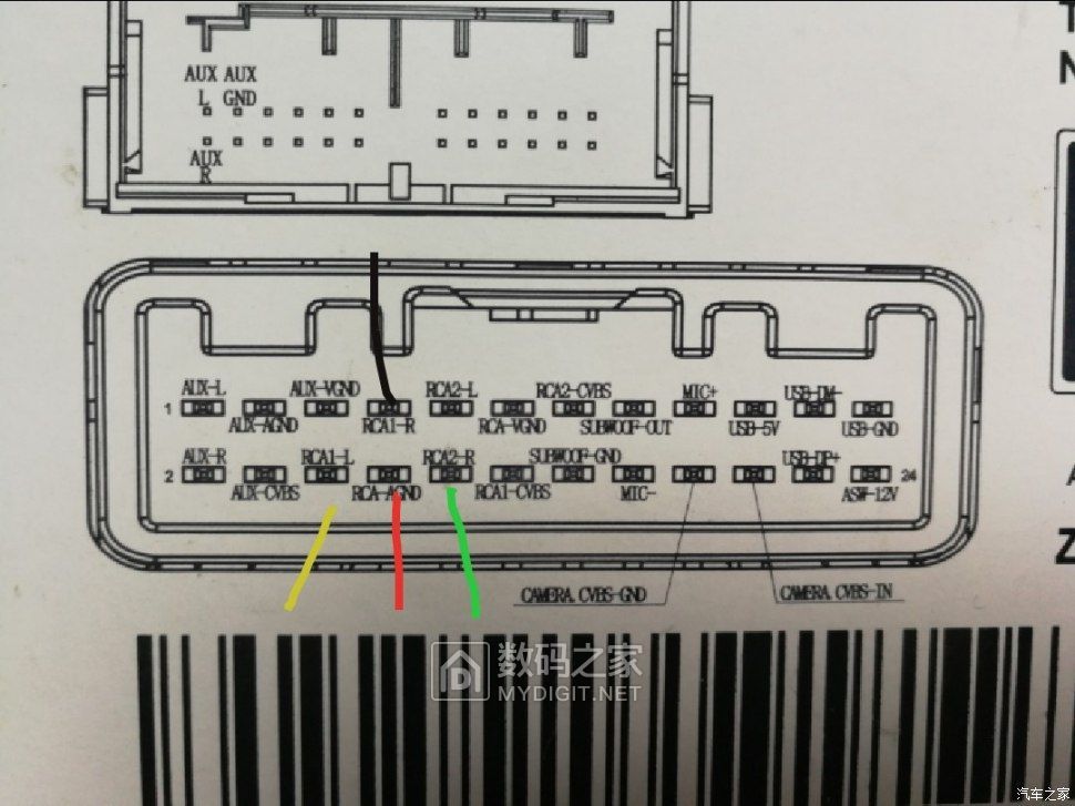

NW502导航接摄像头转换线的接线图,哪位大手子知道怎么改线序才可以接黄色莲花头?(无非是视频输入,倒车检测,我看汽车论坛里有人在装潢店改过。)
补充内容 (2022-6-10 19:27):
图中绿色线接倒车控制线(黄色莲花头上支出来那根线),再把普通莲花头摄像头的黄线和黑线按图接上就能用了。更新地图看26楼,工程模式看27楼。

一般黄色的视频输入,那线上不是挂有小纸条的吗?
发表于 2022-6-6 22:06:13 来自手机浏览器 | 显示全部楼层
应该是这两根 一正一负 不过我没看到触发是哪个 是走的CAN协议吧
发表于 2022-6-7 10:47:15 | 显示全部楼层
我觉得RCA1-CVBS,RCA2-CVBS,RCA-VGN这三根线最有可疑,可能是分别对应视频1,视频2,视频地
 楼主| 发表于 2022-6-7 20:27:13 | 显示全部楼层
照片里黄色莲花头的黄线是接到示意图AUX-CVBS。
原装RGB摄像头四条线按照各颜色是按照示意图上画的四条线连接的。

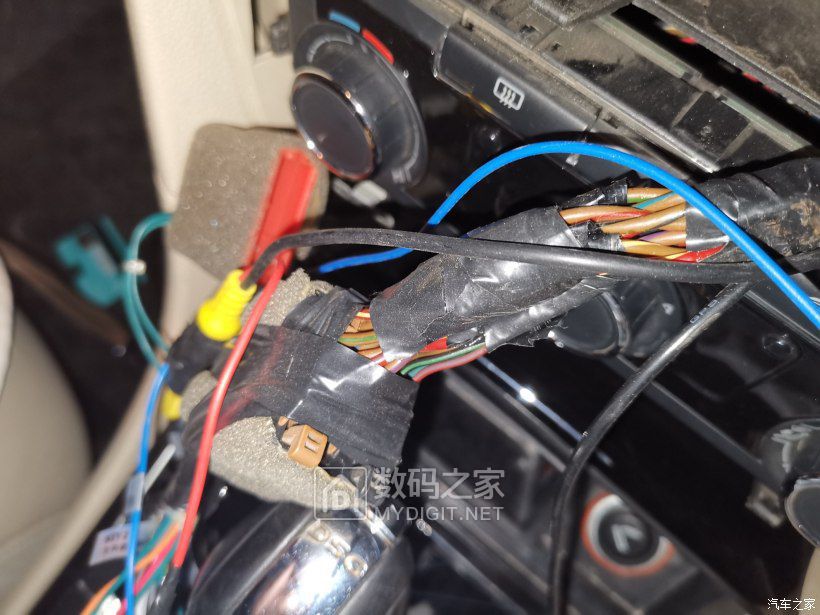

突然发现导航位置有两根疑似CAN线?
但这两根线不是从BCM引出,而是从制动踏板前上方大概20厘米位置的带个红色部件的黑盒子线束上引出的。不知道这个黑盒子是什么?
 楼主| 发表于 2022-6-8 22:57:39 | 显示全部楼层
呐愛终成殇 发表于 2022-6-7 23:45
如果是自动空调 CAN线可以并自动空调CAN 会近一点 去脚踏板会远点
手动空调。NW502的CAN线接那两根线,拧钥匙可以唤醒导航,但拔钥匙后导航不会关闭。。。
 楼主| 发表于 2022-6-8 23:38:07 | 显示全部楼层
查到了,那个黑盒子就是网关。7N0 907 530AM

askwex 发表于 2022-6-8 22:57
手动空调。NW502的CAN线接那两根线,拧钥匙可以唤醒导航,但拔钥匙后导航不会关闭。。。 ...
两根线对调下

 楼主| 发表于 2022-6-9 11:31:26 | 显示全部楼层
呐愛终成殇 发表于 2022-6-9 08:26
不行的话ACC加上吧 你这个导航有点奇葩 现在大众车机都没有ACC线了 看起来这个需要接 ...
我问了一下,那两根线可能是20.21。而这台导航需要接19.18
我车上BCM是5K0937086S,BCM下面有三个插头,是不是接那个黑色插头?这个插头怎么拆?

这是我车上的副厂摄像头,那根红色倒车控制线是接到那根棕色线,连到我原来的副厂导航的。
我测试了一下,挂倒挡时导航大屏没切换画面。挂倒挡时将图一红色线接到图二画绿线的针脚时大屏会显示“无有效视频信号”。
图二画的四条带颜色的线对应的是NW502原装摄像头线的线位。(这个原装摄像头其实也是普通摄像头,并不是RGB摄像头。)

发表于 2022-6-9 22:31:24 来自手机浏览器 | 显示全部楼层
你这个插头和定义不对啊 CVBS是视频 摄像头黄插头中间应该接rCA1 CVBS     RCA1 L R是左右声道输入 这三根线组成一个通道才对 搞不清为什么四线插头有RCA1 还有RCA2 弄不清楚什么意思 如果你这样接触发了视频输入的话 把黄插头中间接RCA1或者2的 CVBS试一下看有没有信号
