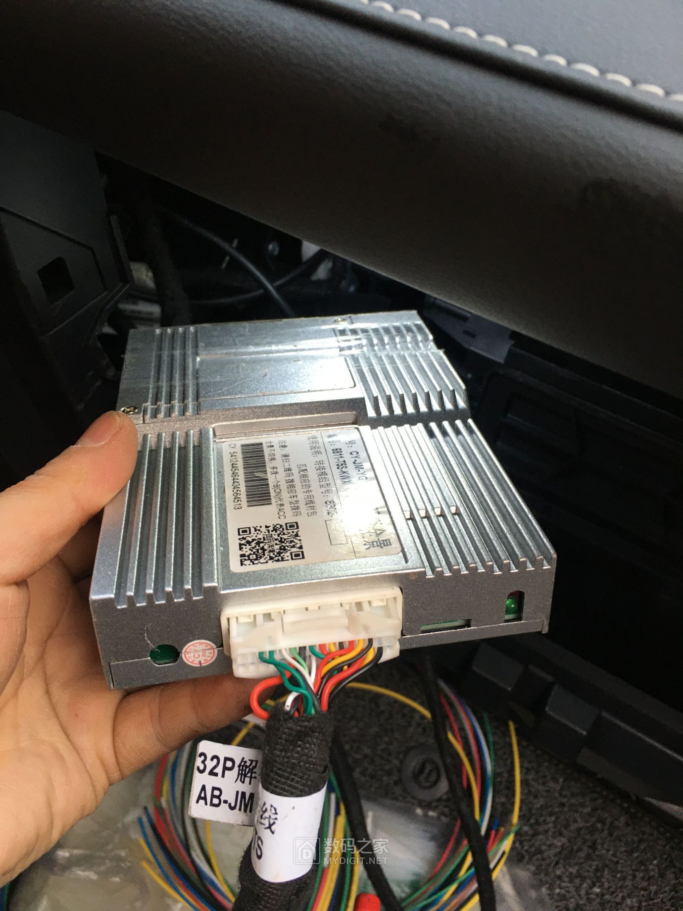

事情经过21年9月份在天猫(好司机天猫店)购买安装360全景辅助.后面一大堆不愉快的事情,刚开始发来的主机是坏的,本人又交了1500压金重新发了新主机,安装好后用了不到两个月又频繁出现黑屏,花屏等现像开车去当初安装的门店检测,被告之他们只管安装要检查要收费,投诉到好到好司机天猫店他处理结是超过一个月要检测费需要我自己出,后面提出退货申请由于一些部件需要再次拆车才能拆下来本人不同意再次拆,他们提出要扣后面投诉天猫也没有好处理结果,就不了了知啦.
订单信息
现在已被下架查不到了.
行车途中突然黑屏,和客服沟通时
到这就没处理了

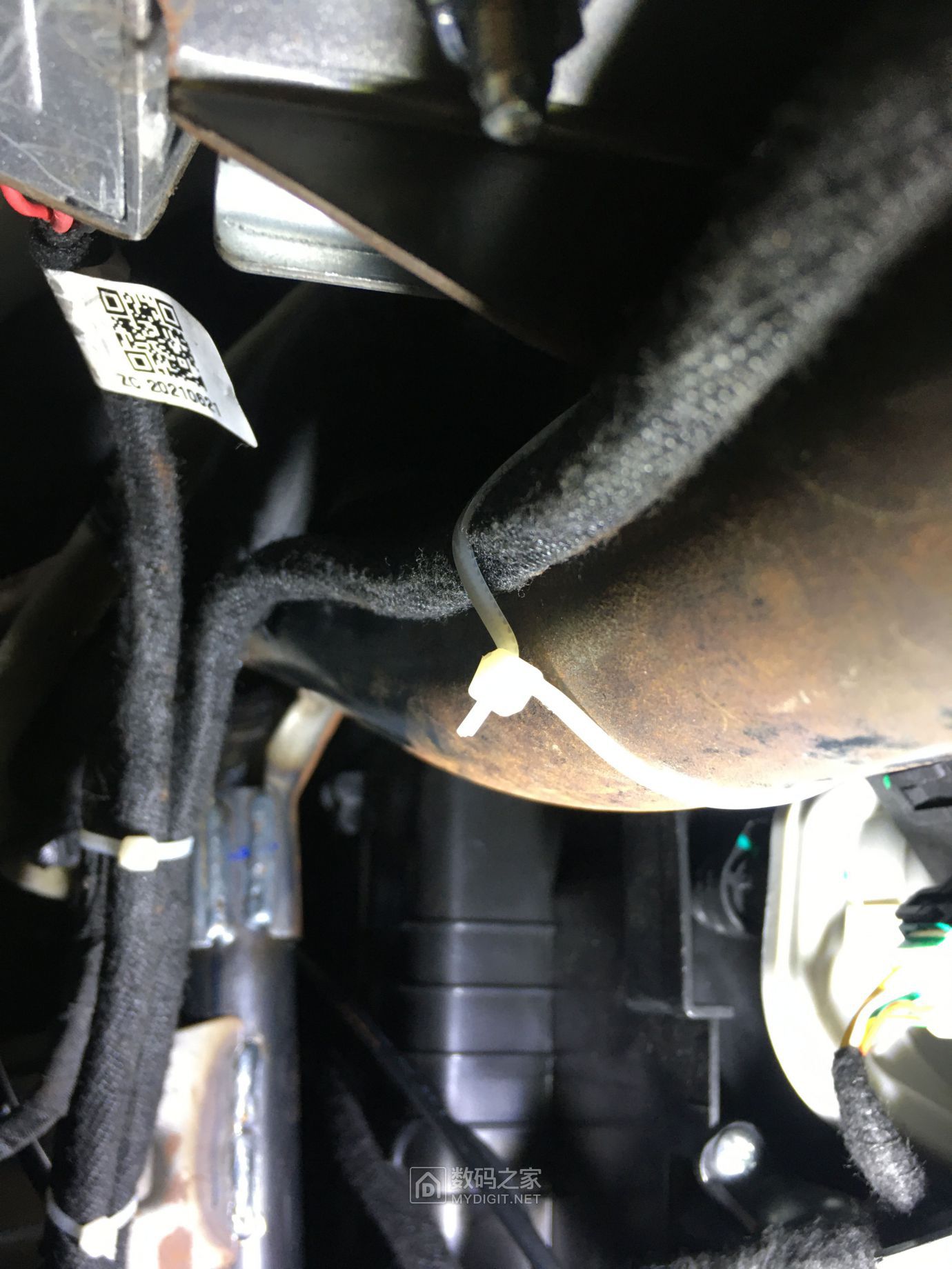

后面折车看下,安装门店的水平.
这技术太渣了,后面自己拆下重新按装.

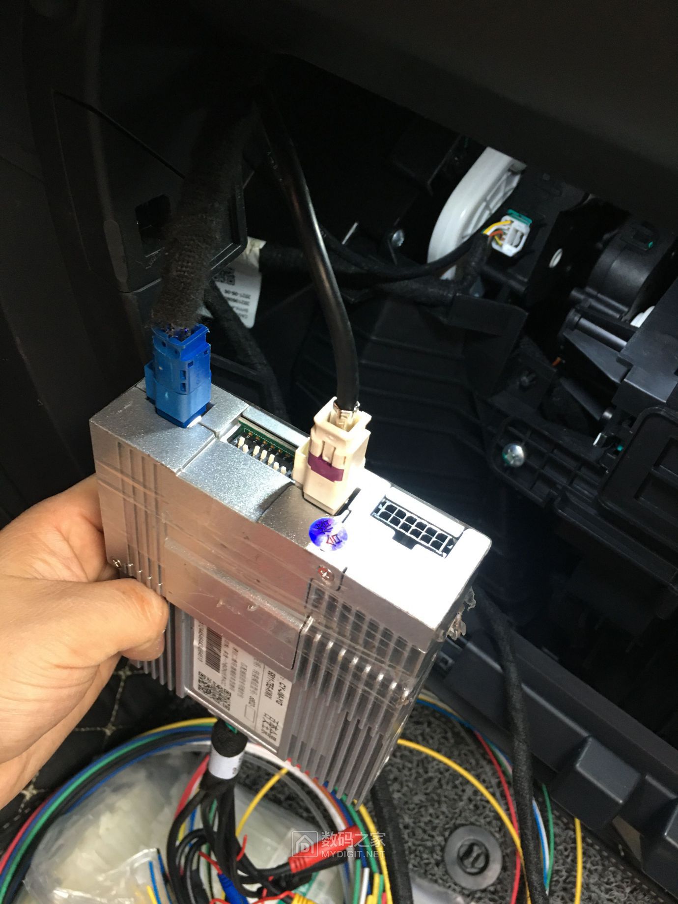

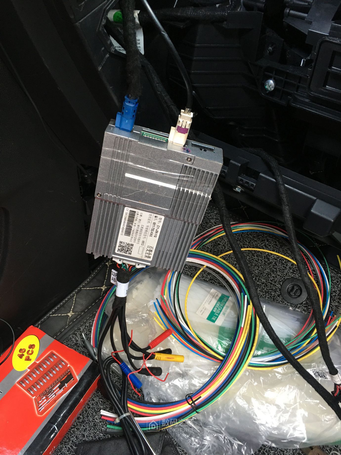

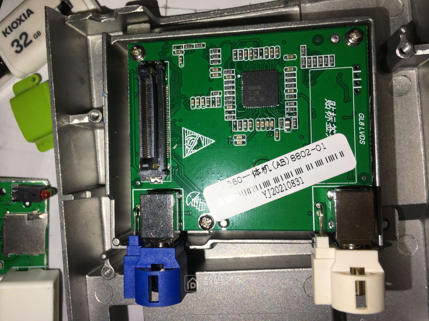

控制器全貌

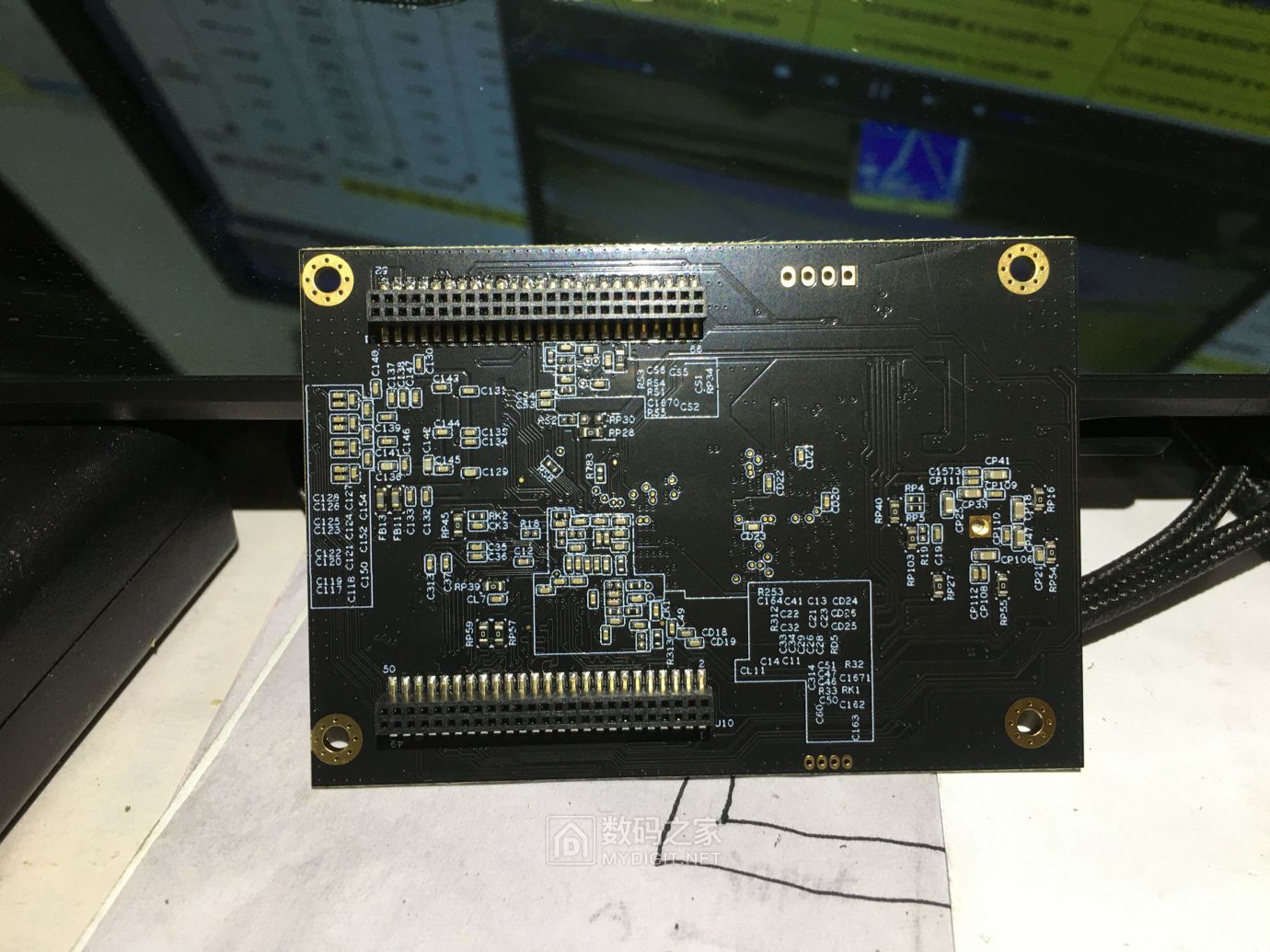

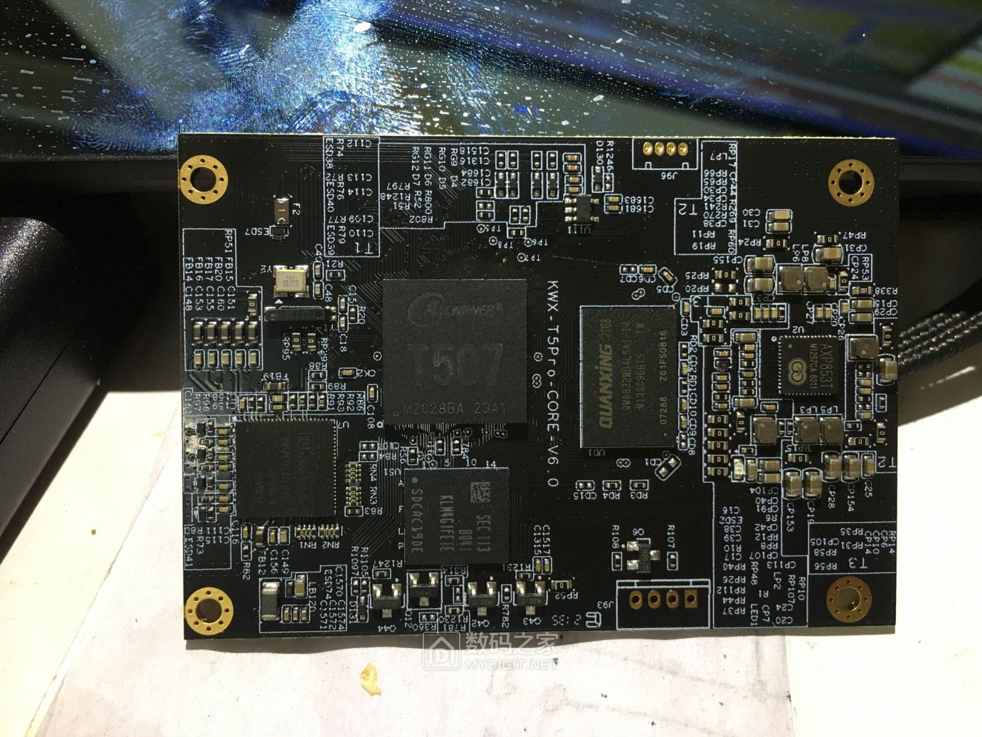

主控制采用STM32F105单片机
4路视频处理器采用全志T507处理器
原车与360切换板
后面狠无奈只能自己拆了重新按装试一下
重装以后到目前偶尔还是会黑屏,以本人的教训告诫大家.

发表于 2022-6-11 01:56:59 | 显示全部楼层
买导热豆腐想办法吧热量导出来到外壳上面吧 这个核心板子感觉散热肯定不行
