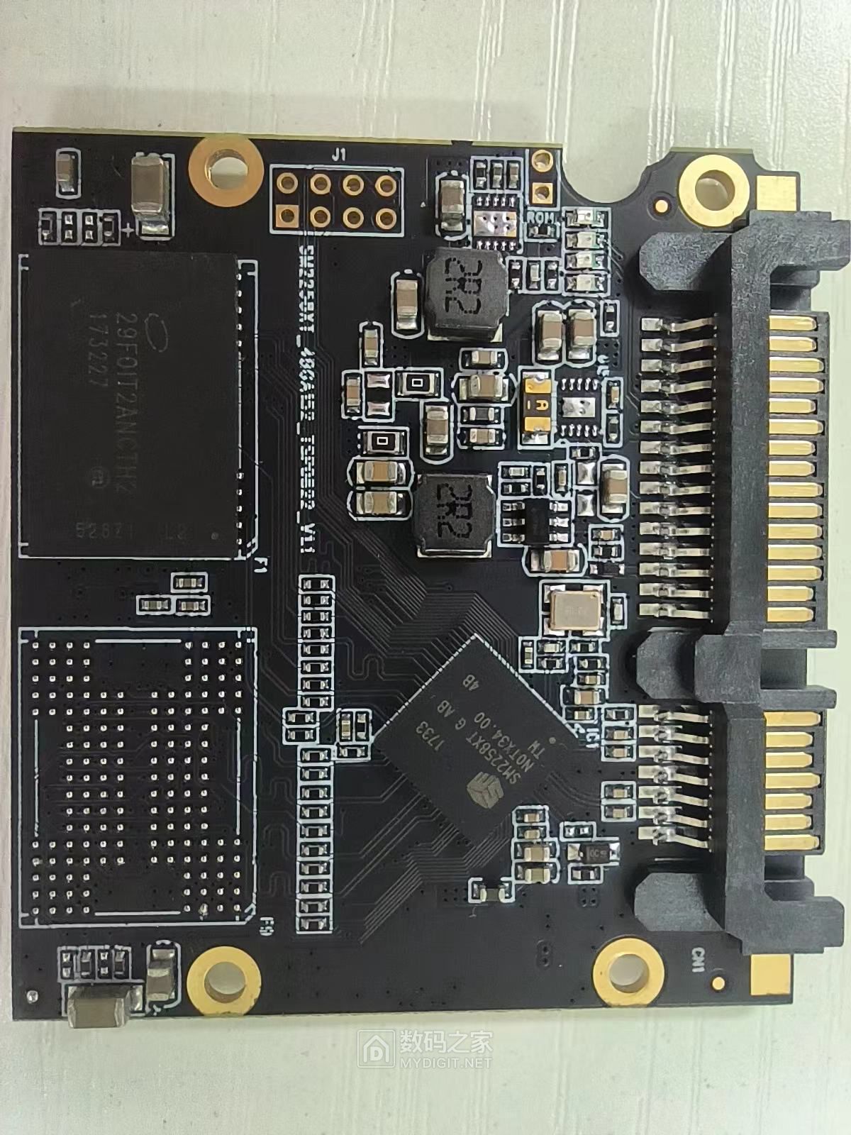

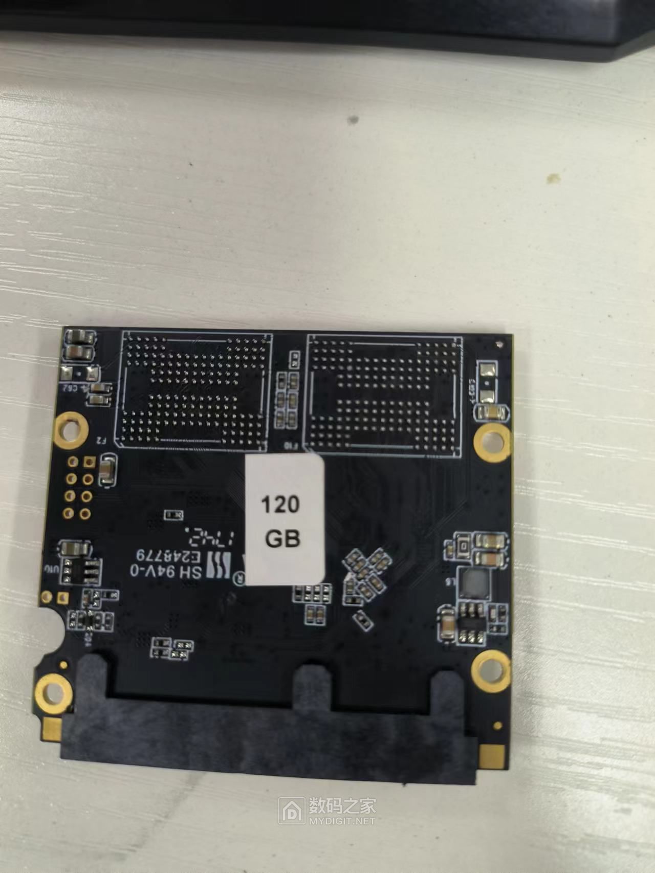

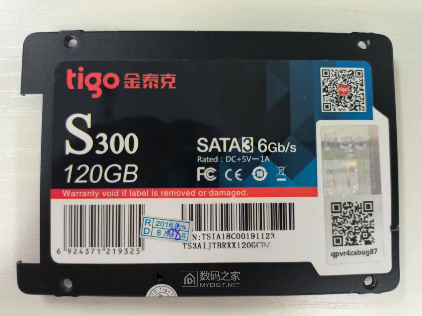

手头上有一个金泰克的s300 120g的固态硬盘,突然之间无法识别了。拆开了看了看,是2258的主控,inter的颗粒。
不得不吐槽一句,金泰克这s300型号,用过的主控和芯片,估计有4-5种……,
有2256,2258的主控,有镁光,inter,hy的颗粒,怀疑厂家有什么用什么,同一打s300的型号。
在网上找了很多2258的开卡工具,都无法开卡

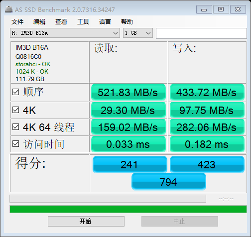

最后是这一版本(SM2258XT_MPTool_Q0816A)才能正常开卡。
给大家提示一下,省的兄弟们走歪路
速度一般般吧
速度一般般吧
