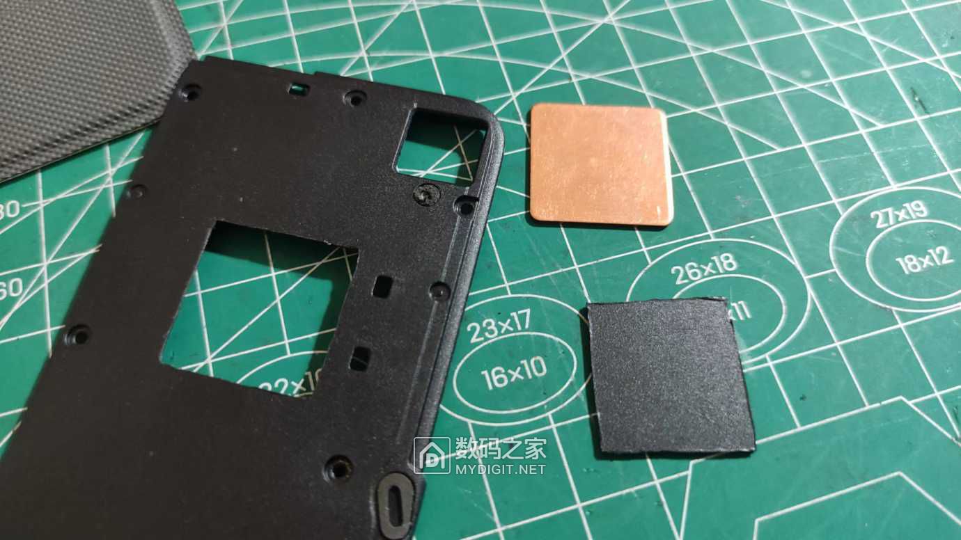

散热改造完成后:

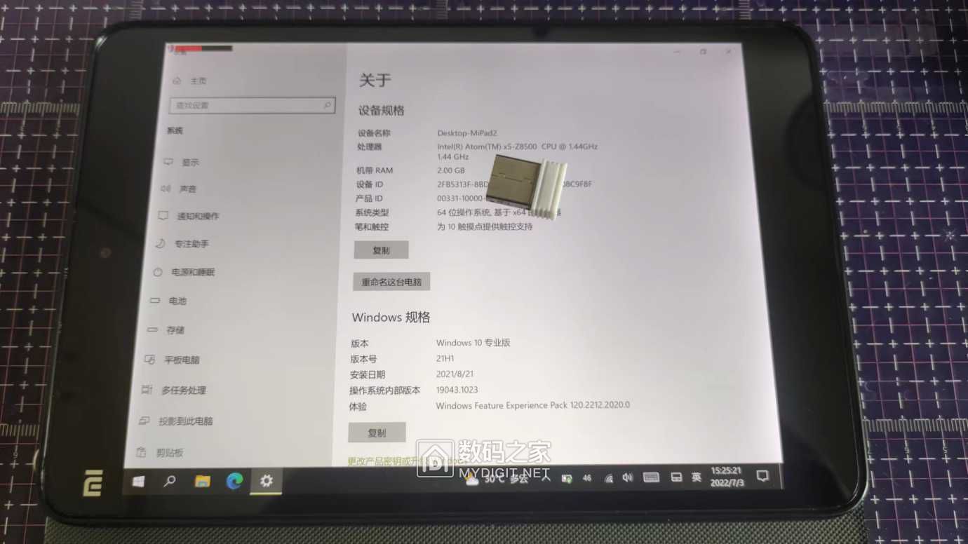

已刷入64位win10,轻度使用运行流畅~
改造部分也挺简单的,网上都有教程。
刚好有一片一片改装笔记本散热的铜片~
主要是把CPU的热量,传到金属后盖上,增大散热面积~

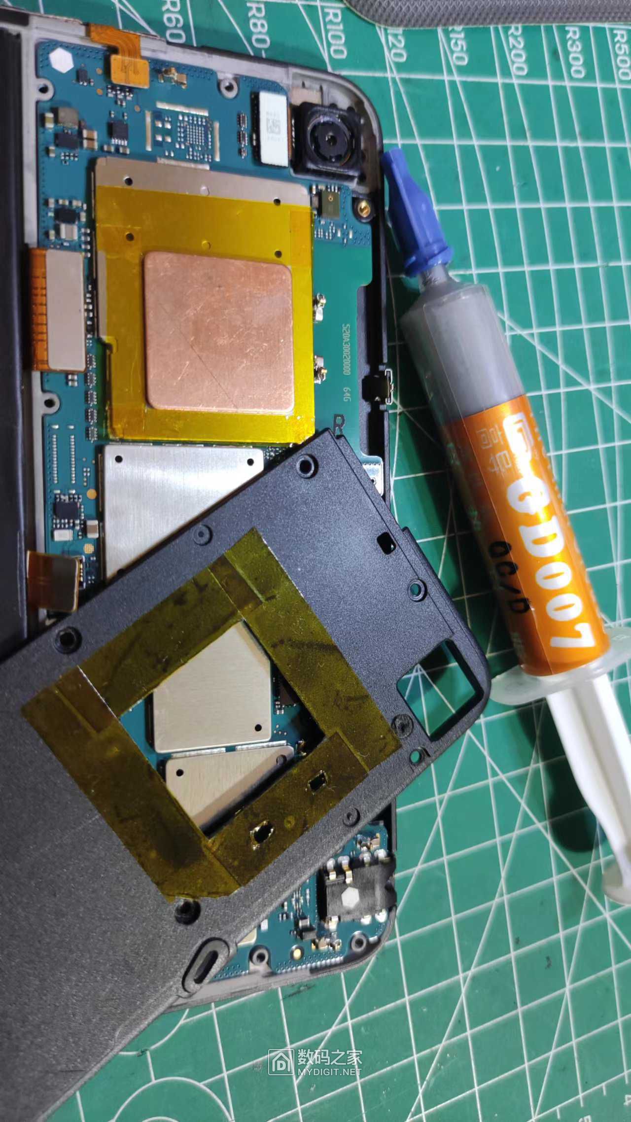

CPU屏蔽罩的塑料盖板开孔,巴适得很:

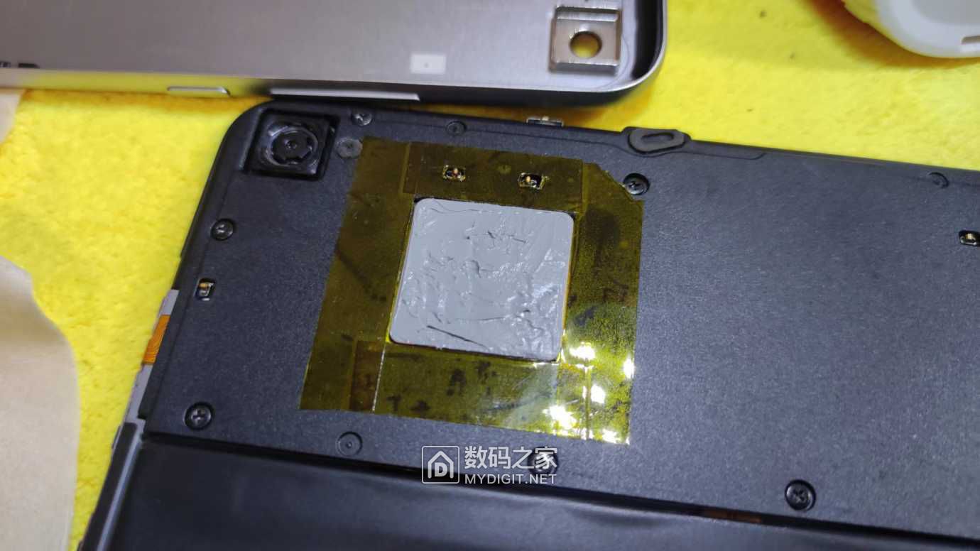

周围贴上高温胶带,不喜欢硅脂弄得到处都是!!
金属外壳也贴了一个正方形框框,但是忘记拍了~
盖上盖子,完成~!

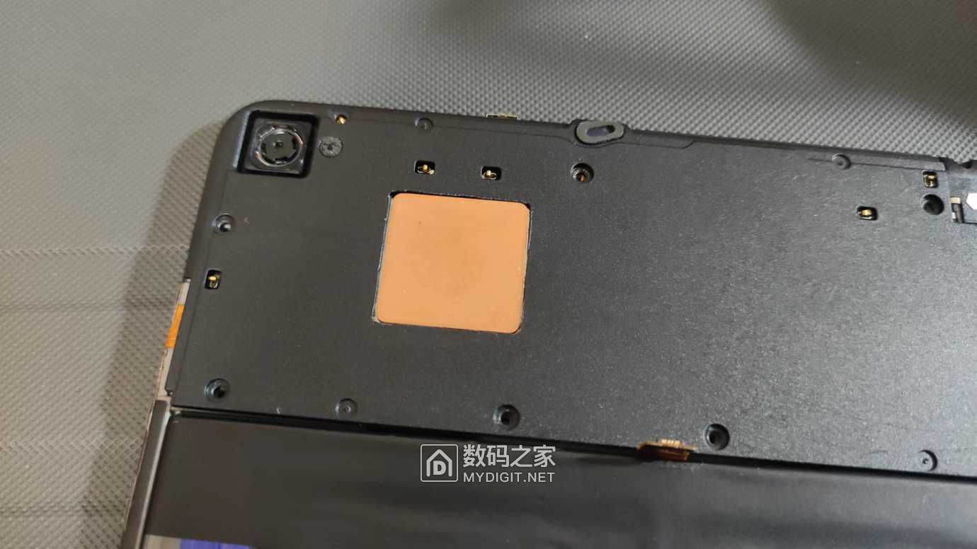

实测使用时,后盖温度比之前高,屏幕温度降低。
热量能够传递到后盖上,但是只能说效果聊胜于无,哈哈,胜在简单,半小时搞定~
要是把金属屏蔽线也剪开,铜片直接接触CPU,效果可能会更好一些,但是不想搞屏蔽罩,就这样~
完~!

2G内存装32位的可能好点

我有个联系笔记本,CPU温度也是高,就在CPU铜管上贴了个导热硅胶跟后盖接触,加强散热

还缺一个问题,怎么把铜片上的热量散出去?

2G内存装32位的可能好点
刷的精简包,只有64位的,设置虚拟内存,轻度使用没问题
是说后盖的热量吧?硅脂导热到后盖了

谢祥云 发表于 2022-7-3 23:10
这样还是管用的,
理论上肯定有用,但是我没拆屏蔽罩,导热没那么好。
CPU→硅胶垫→屏蔽罩→硅脂+铜片→金属外壳

把铜片换成5MM高的散热片,效果应该会好一点
