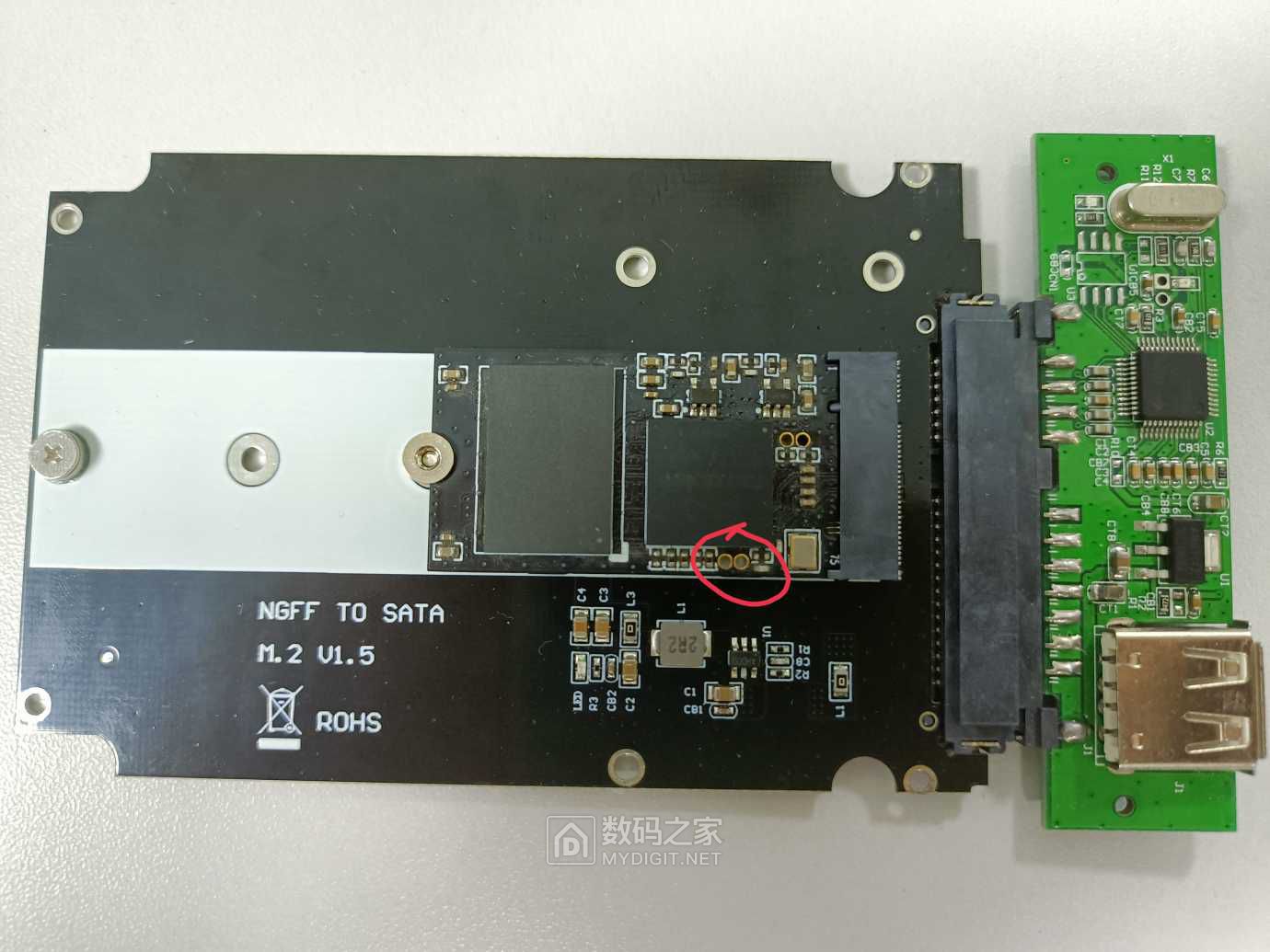

如图所示,手上有一个双贴512g的金胜维固态,主控是联芸的MK8115。问了一个闲鱼老哥,说用20329,短接图中靠边的两个圈。我照做好像不行,软件不认,磁盘管理也不认。另外两个圈也短接尝试了,上电也不认,有没有开过这个板子的老哥愿意指导下,不吝赐教!感谢!开卡板是20329D

有洞,就捅
 楼主| 发表于 2022-7-3 22:37:05 来自手机浏览器 | 显示全部楼层
szyboy13 发表于 2022-7-3 19:47
有洞,就捅
四个一起捅都没用
发表于 2022-7-4 11:25:45 | 显示全部楼层
你用的工具不对 捅坏也识别不出来
 楼主| 发表于 2022-7-4 15:51:14 来自手机浏览器 | 显示全部楼层
hxlenovo 发表于 2022-7-4 11:25
你用的工具不对 捅坏也识别不出来
工具是网上找的,都试过都不行。怀疑是主控虚焊了
发表于 2022-7-5 08:25:35 | 显示全部楼层
短接不识别,可能是主控问题,但先检查一下供电
发表于 2023-3-22 09:37:59 | 显示全部楼层
转接卡问题
发表于 2023-3-22 09:46:37 | 显示全部楼层
之前看到过相关资料,这板子要用JM20329的转接卡,不然工具不识别。
发表于 2023-12-25 17:23:41 | 显示全部楼层
请问楼主是哪2个孔?我也是这款。
发表于 2023-12-26 18:45:17 | 显示全部楼层
靠近金手指的2个孔,我和你一样的,短接成功了,但是我开卡的时候,测试报错,flash module fail!
