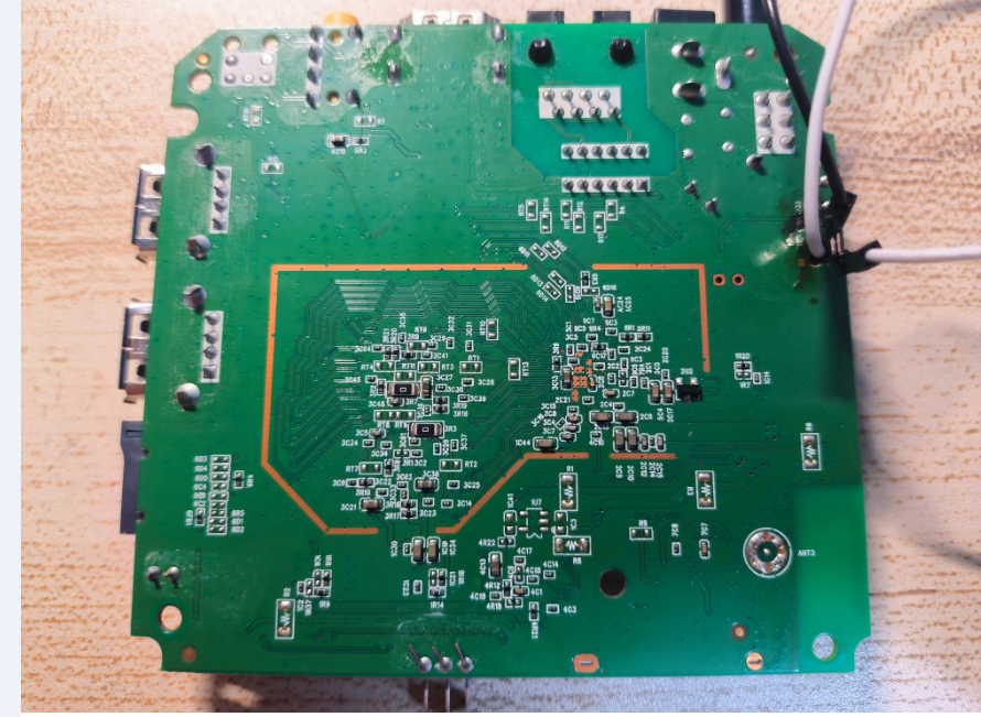

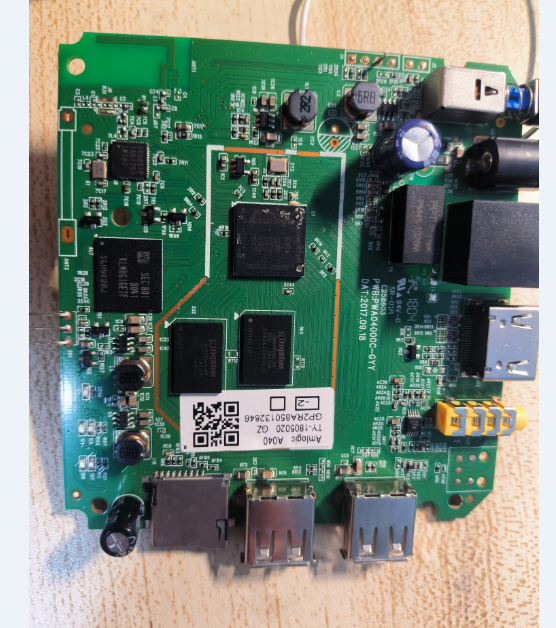

先上拆机图
主板图
主板背后
主控图s905
ttl 接口图
经过:
通过网上固件 短接等方法都无法刷进,都在刷固件过程中报错。尝试用ttl刷机
用2302ttl工具结果在跑码过程中无法输入命令。
无意间换了CH341A 工具,结果在跑码过程中就能输入命令了。后续再就能用ttl直接安装各种apk。
排雷过程:
不能用2302刷机,只能用ch341a
主板的tx和rx是相反的,在接上刷机工具时需要对调一下。
下图为输入ttl命令
如果有更好方法或者固件 欢迎探讨。
另外附上咸鱼买的固件(我的这个刷不进)请自行尝试:
https://cloud.189.cn/web/share?code=m26JVbZFN3Ar(访问码:qx6s)

发表于 2022-7-6 08:04:44 | 显示全部楼层
印象中1208有免费的固件可刷。
看楼主的图,S905MB主控,还有TF槽,应该能刷游戏盒,游戏电视两不误。
TTl也没封,这是个好玩意啊,即便没固件,用TTL自行破解就是了。
