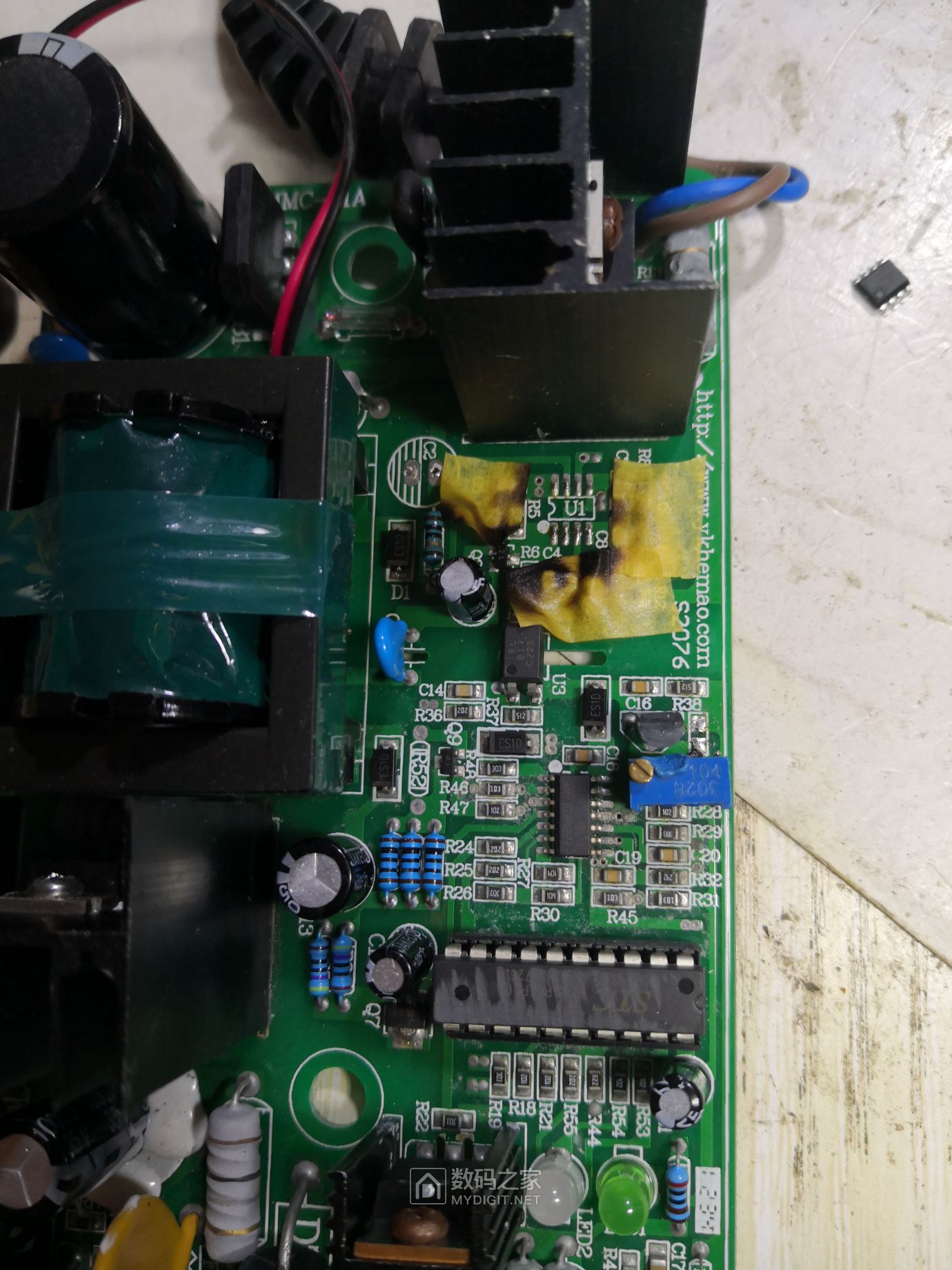

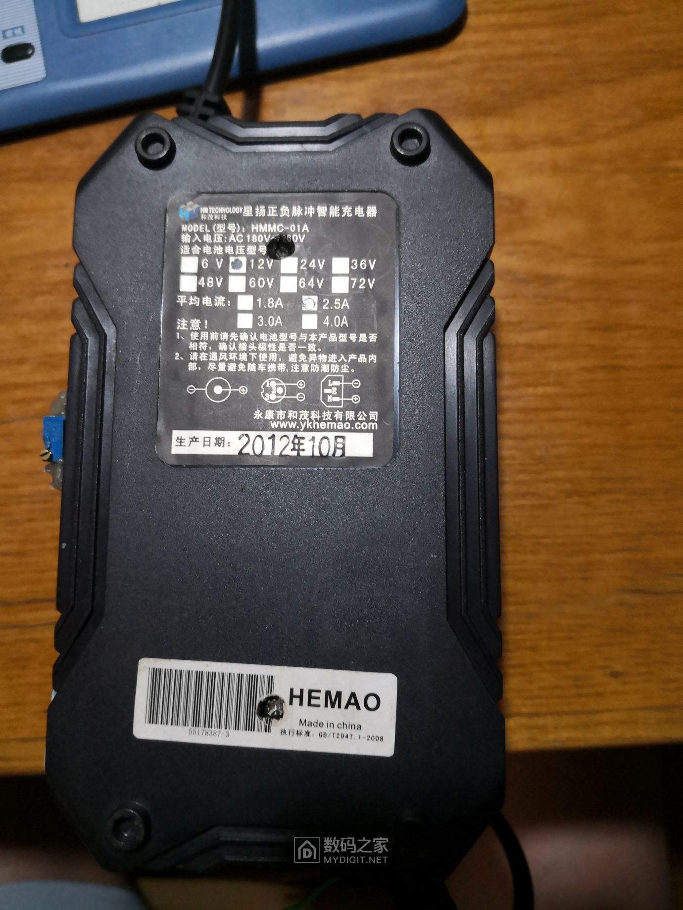

    12v,2.5a的充电器买来修复电瓶用的,把431的下分压电阻改成可变电阻,方便小范围调压,在给一块电池修复过程中,想调高输出电压,拧可变电阻时电压没控制好,看到输出出现三十伏时,只听见啪的一声无输出了,拆开维修。
   查300伏有,查3842的7脚无电压,测起动电阻是好的150k,怀疑电路中有短路。拆下供电二极管和供电电解电容测量都是好的,确定是芯片供电电压过高烧坏了,换了一块3842上去,还是不工作。为了查找原因,也为了安全,短接起动电阻,用直流二十伏供电,7脚有18伏多,8脚只有2.85伏,又查了8脚周围的元件,没有发现问题,又把3842吹下来再换一块,上电有输出了,维修完毕。顺便把431的下分压可变电阻移到外面方便调压。

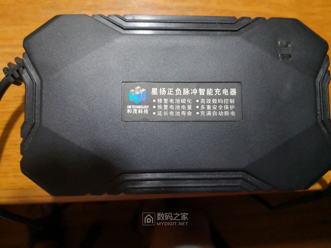

正面
正面
反面

3842和供电电容拆除的电路板
3842和供电电容拆除的电路板
