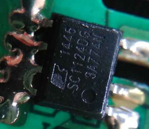

这个芯片型号为SC1124DG,为啥网络上都找不到这块芯片的手册呢?
美的为啥用这么冷门的芯片呢
这芯片上面的1146是什么意思?
发表于 2022-7-21 15:14:41 | 显示全部楼层
可以用LNK564DN直接替换

 楼主| 发表于 2022-7-21 15:57:13 | 显示全部楼层
ewhz 发表于 2022-7-21 15:14
可以用LNK564DN直接替换
LNK564DN和SC1124DG是完全相同的芯片么?
发表于 2022-7-21 16:02:36 | 显示全部楼层
差不多 可以直接代换

 楼主| 发表于 2022-7-21 16:25:44 | 显示全部楼层
可以用LNK564DN直接替换
左侧4个脚焊在一起怎么回事?
哪2个脚的输出是5v直流呢?
发表于 2022-7-21 16:36:10 | 显示全部楼层
刘司令 发表于 2022-7-21 16:25
左侧4个脚焊在一起怎么回事?
哪2个脚的输出是5v直流呢?
你不会原理图都看不懂吧?
 楼主| 发表于 2022-7-21 17:29:03 | 显示全部楼层
ewhz 发表于 2022-7-21 16:36
你不会原理图都看不懂吧?
5、6、7、8都是source pin,
这几个管脚的功能是完全一样的么

   人家都标识了都是一样的S脚,那肯定都是连着一起的。不信你拿万用表量下不就清楚了
