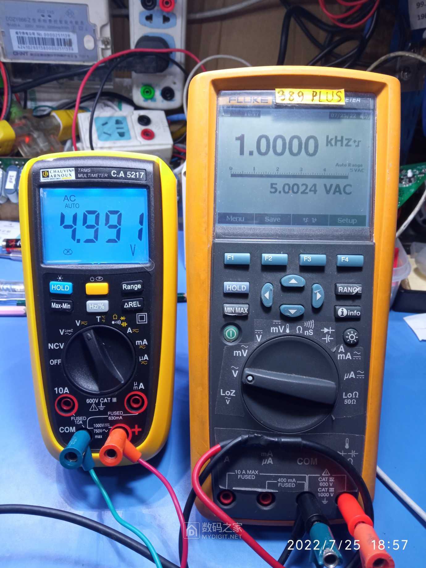

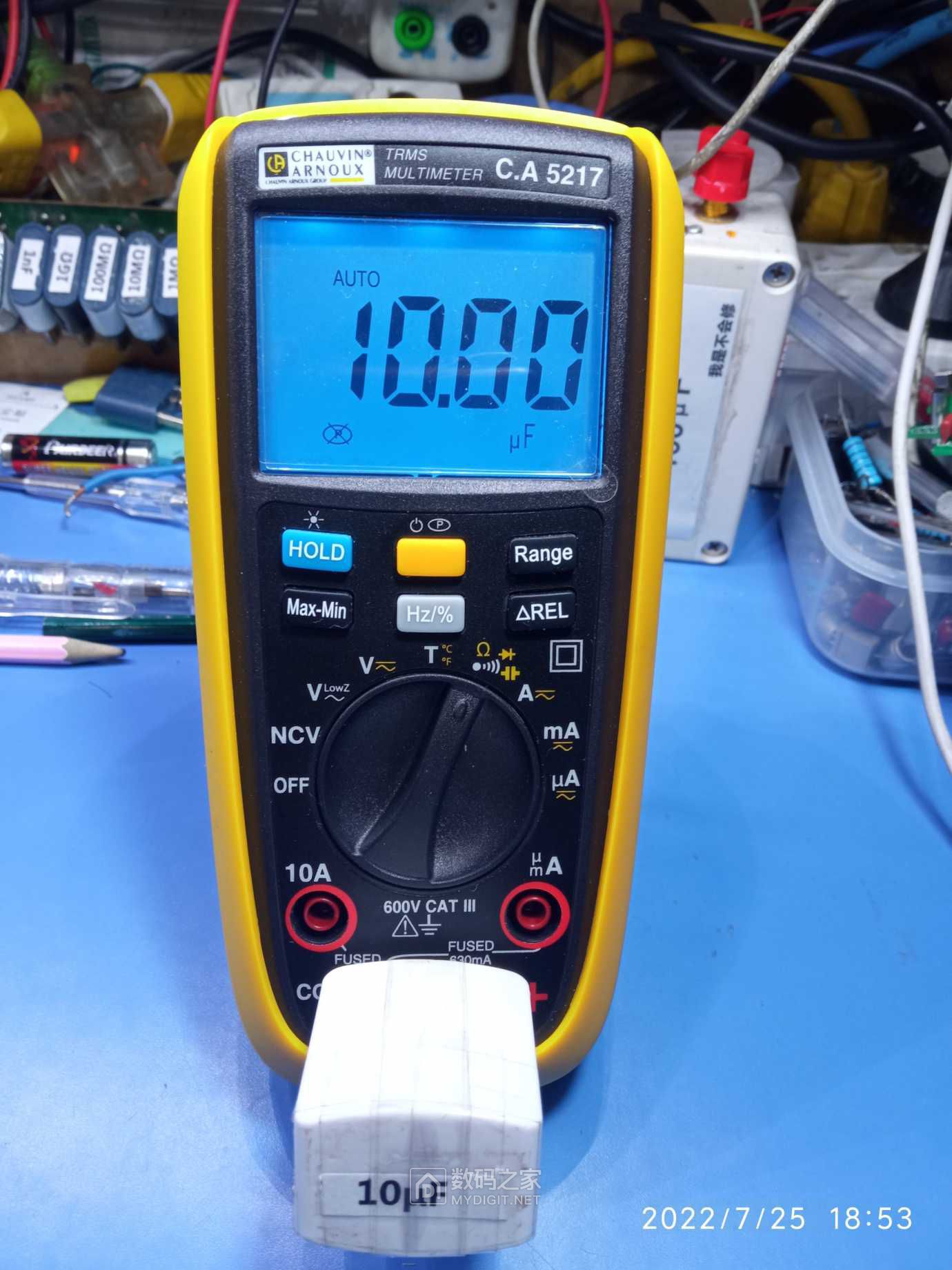

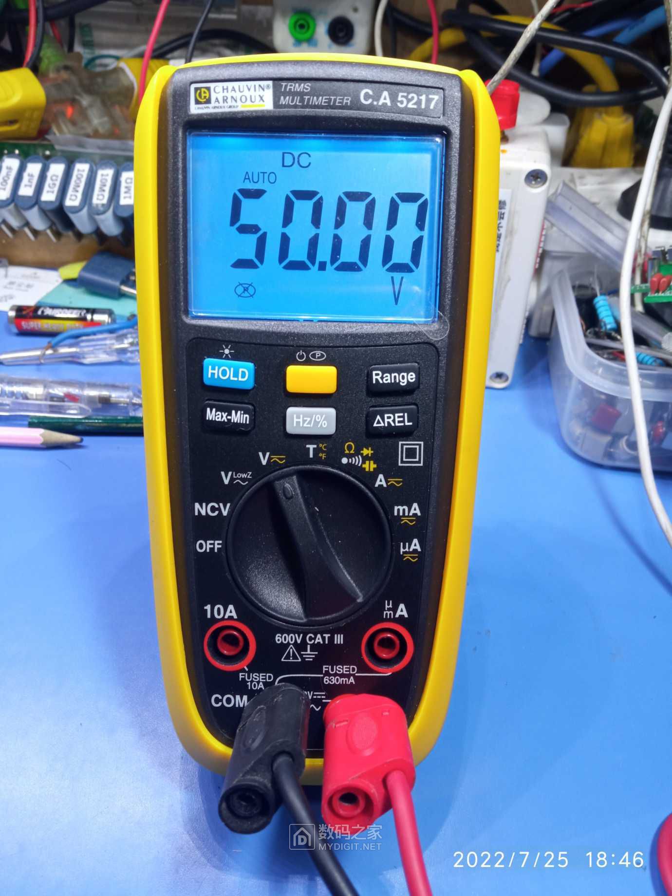

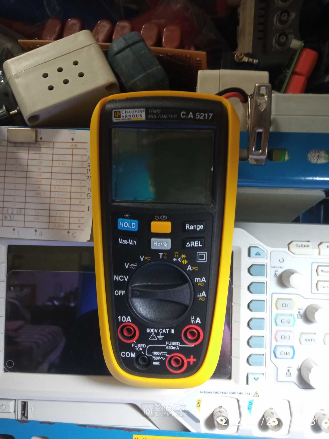

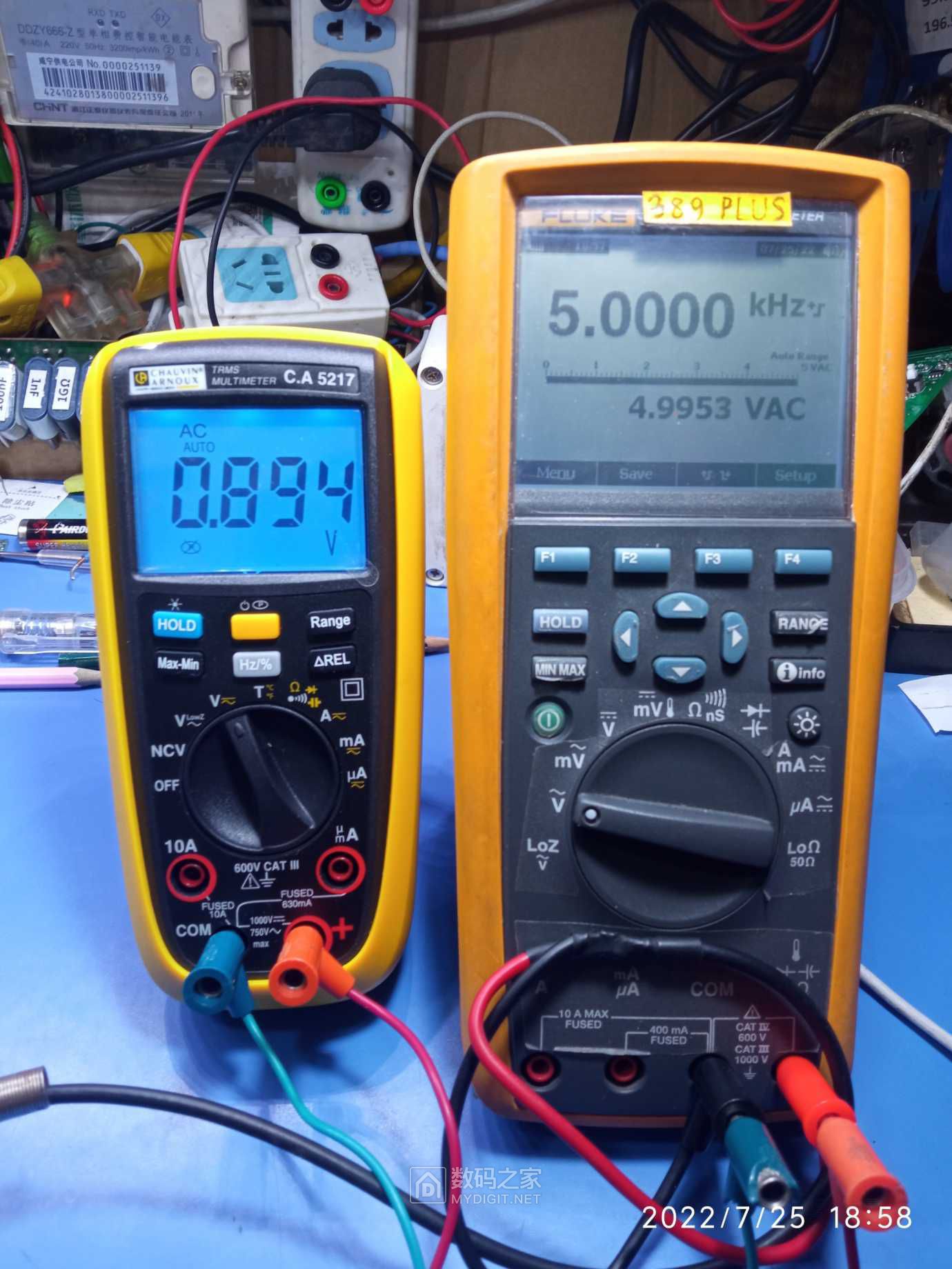

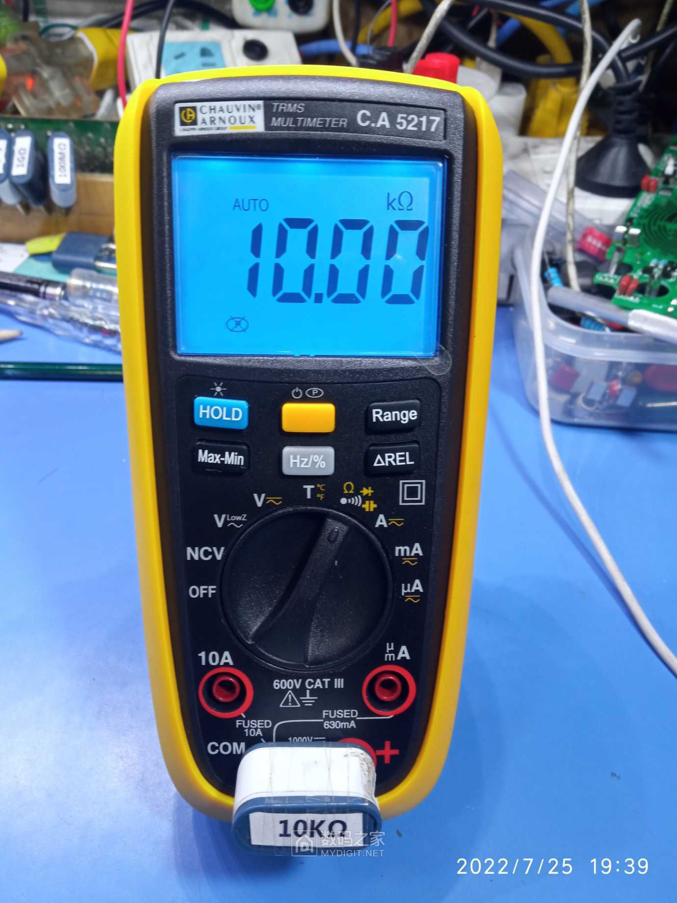

B站网友发过来一块法国C.A  5217 万用表

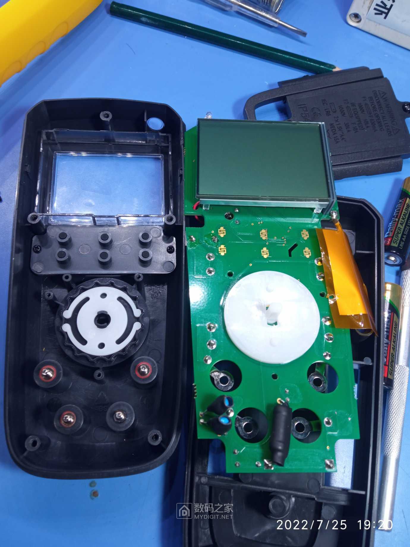

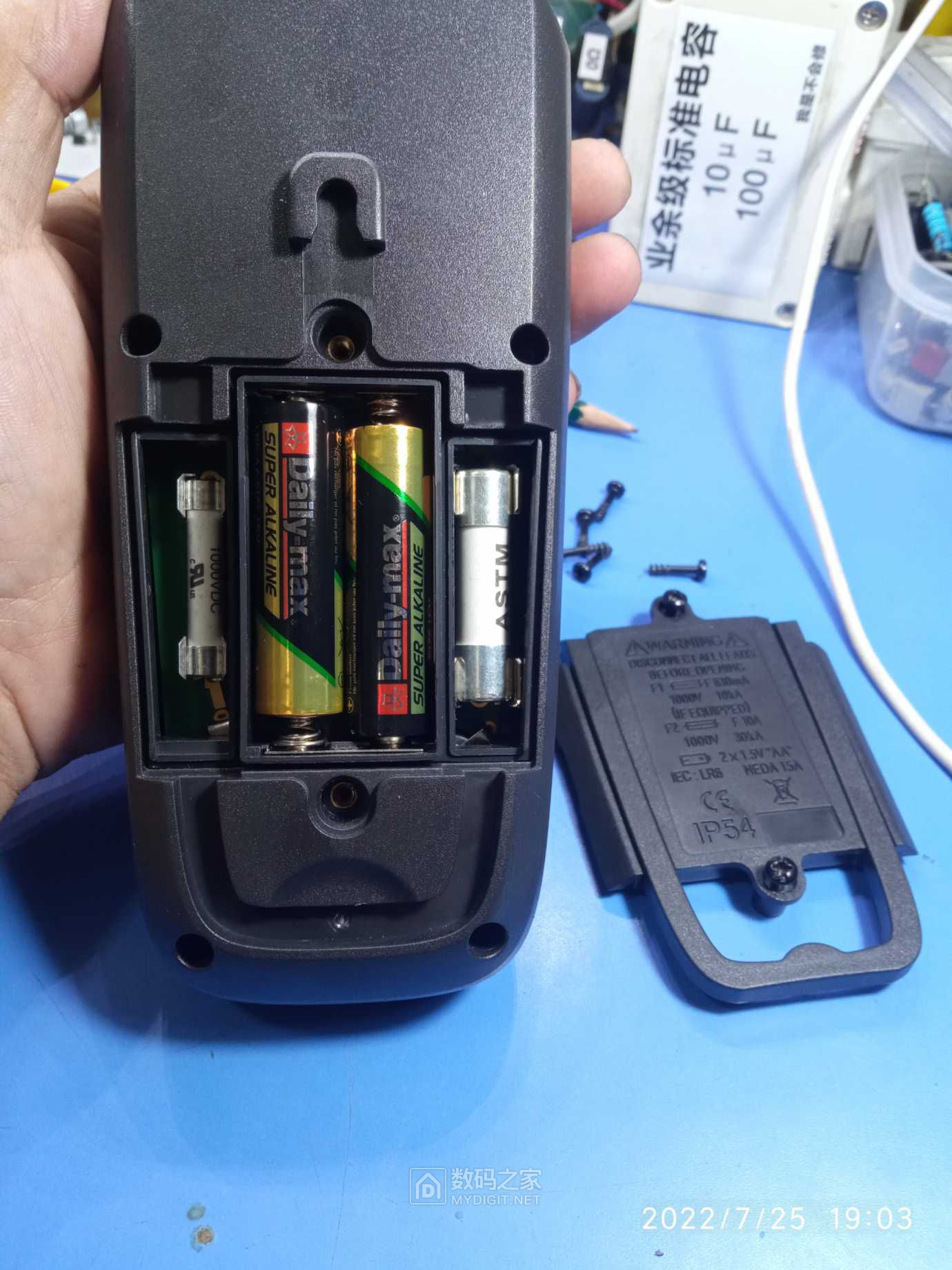

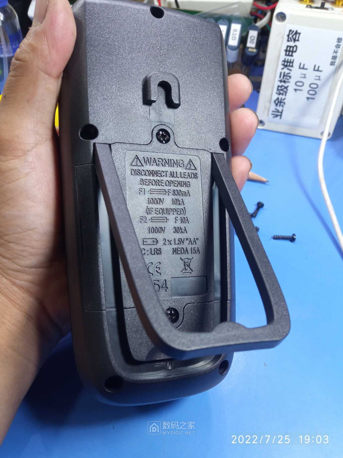

第一次玩法国表!拿到手第一感觉有一点点沉,外观做工比较精细!背撑比较单薄,也不太好打开!两节五号电池供电!
笔座布局不太常规!
NCV放在了开机第一个档位!紧接着是低阻抗电压档(400K以上的内阻,有点大),这两个档位不常用,放前面实在不好理解!
转盘旋钮偏小,而且有点滑!

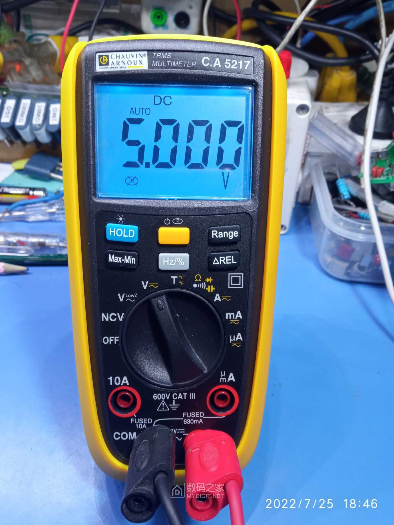

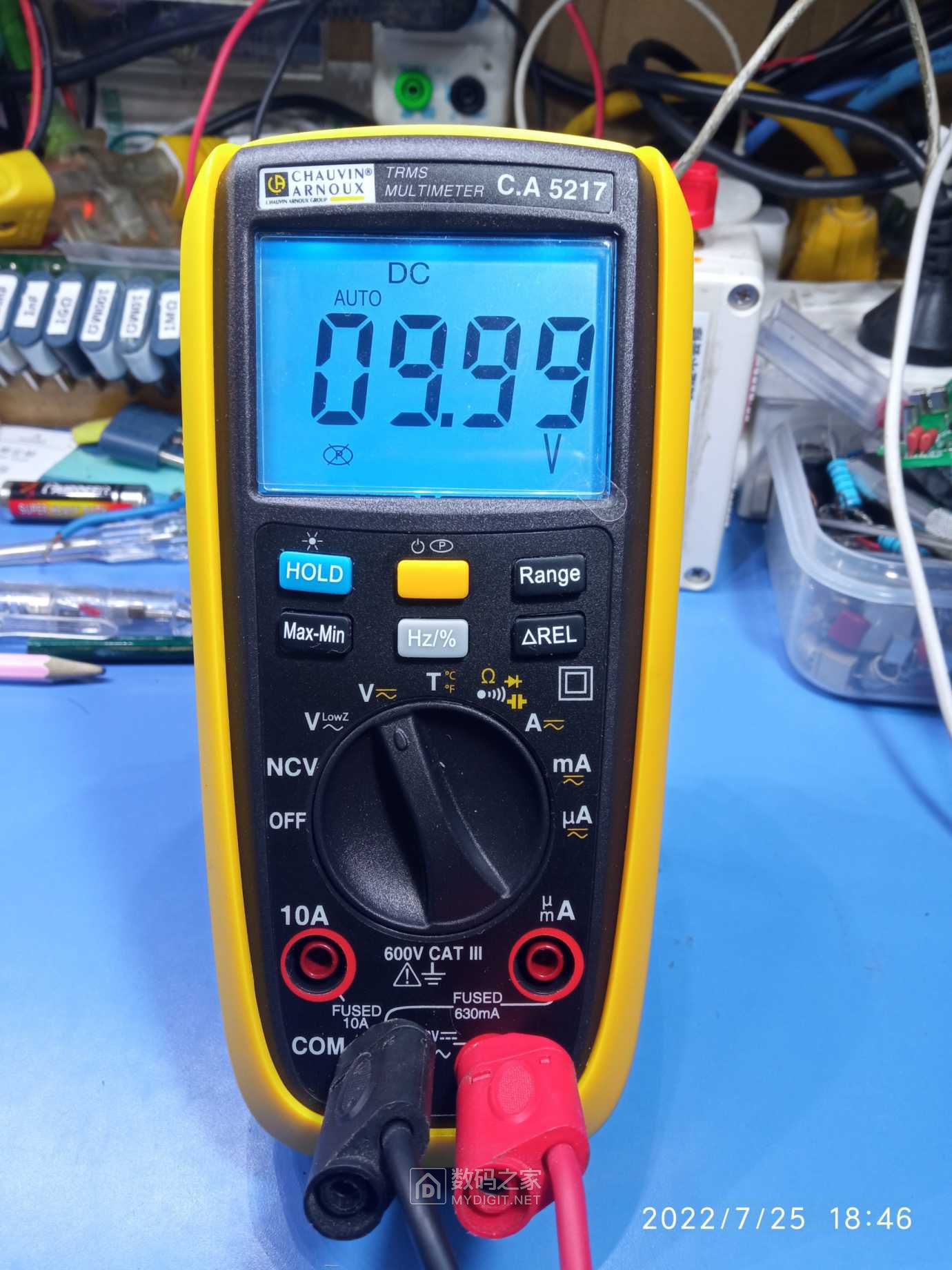

电压档默认交流,而且没有mV档!这个应该可以修改外置存储器解决!
电阻蜂鸣档二极管档电容档四合一,默认蜂鸣档,而不是默认电阻档!这个顺序应该也可以修改!
蜂鸣档第一下反应比较快,二极管档没有声音,开路大于3.2V,最大显示3V压降!

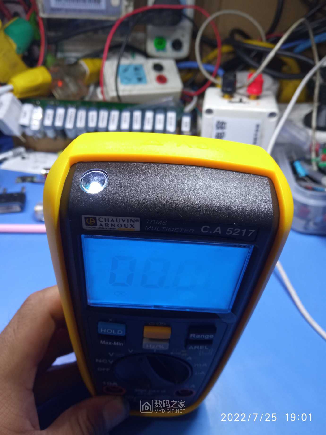

背光是蓝色的,开背光会同时打开手电筒,这样设计费电啊,报警时背光是红色!

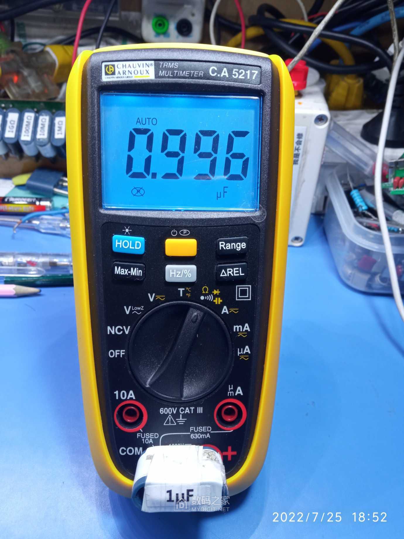

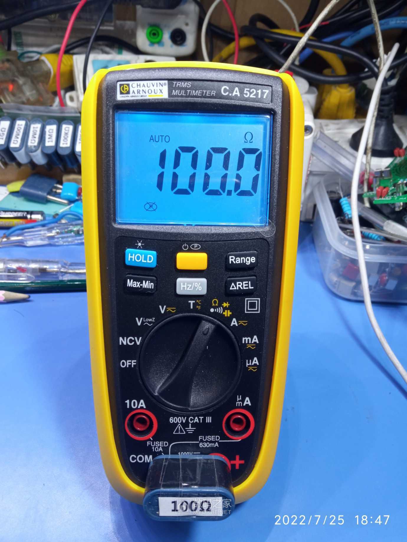

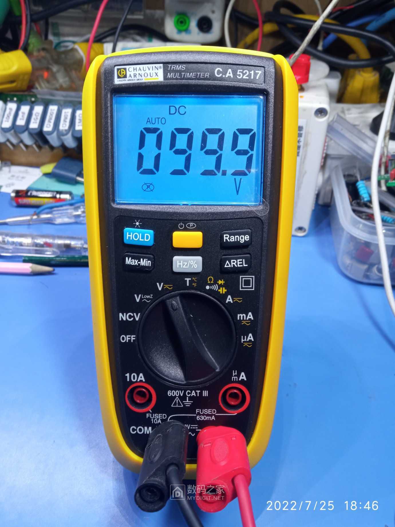

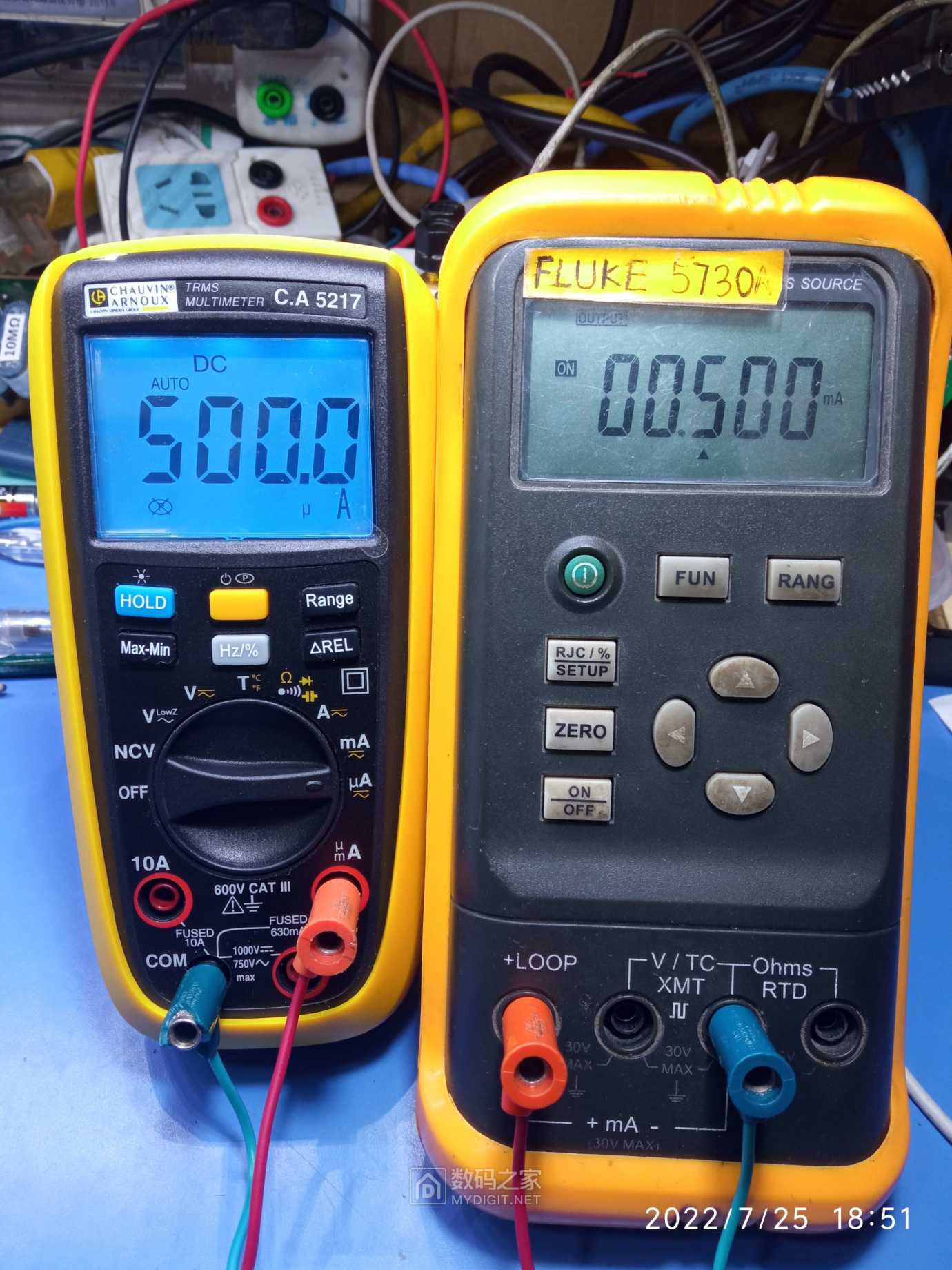

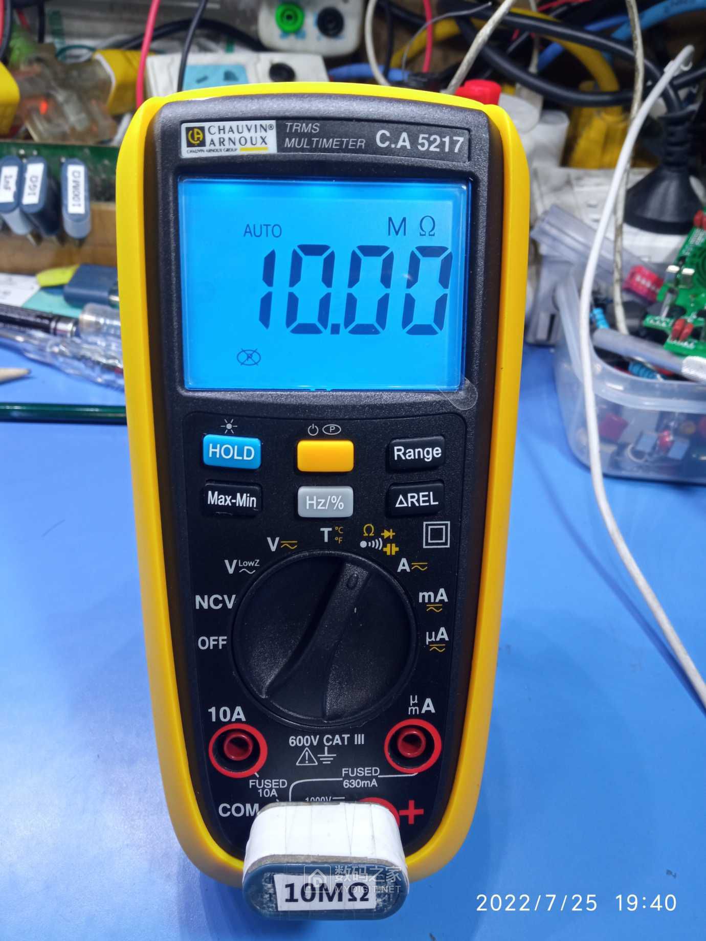

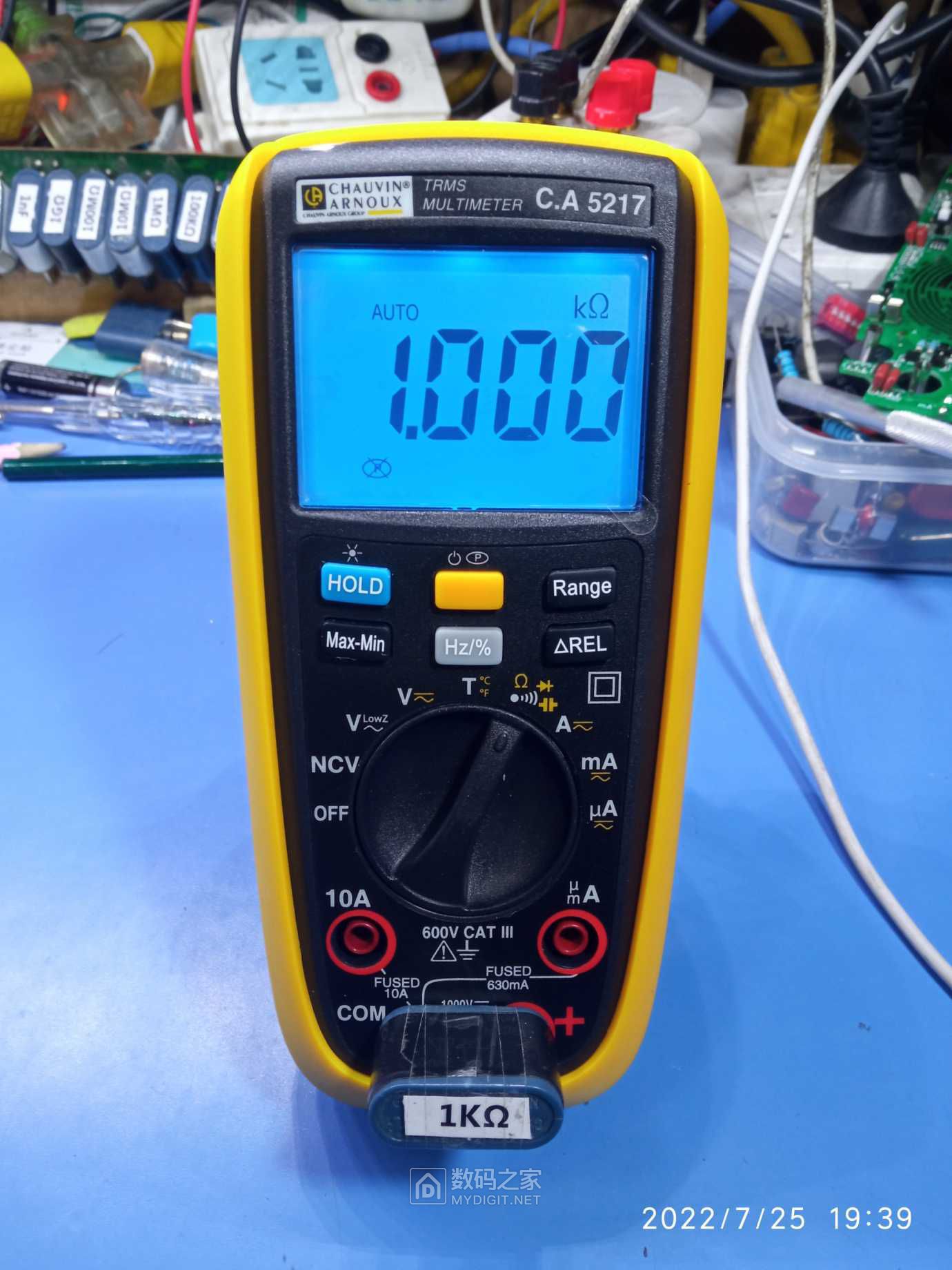

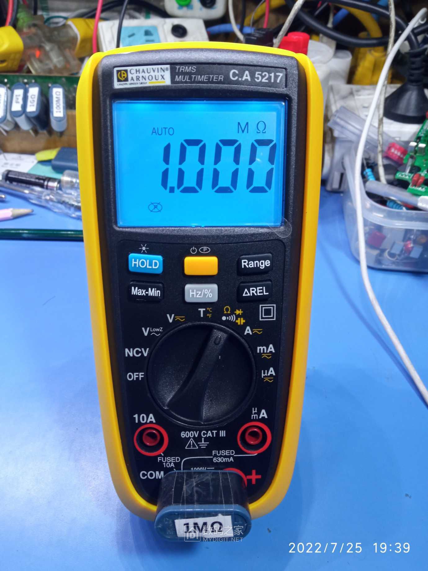

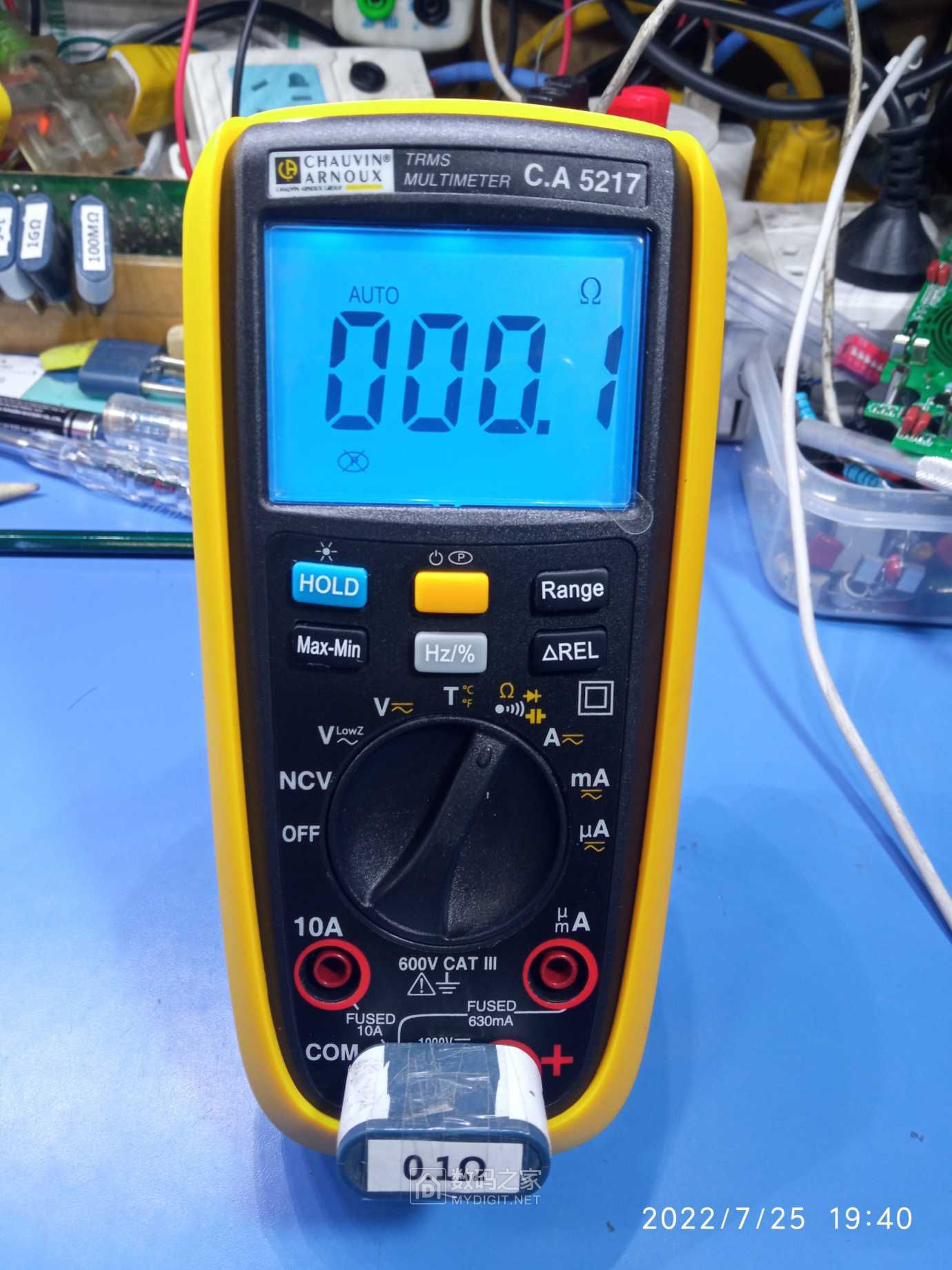

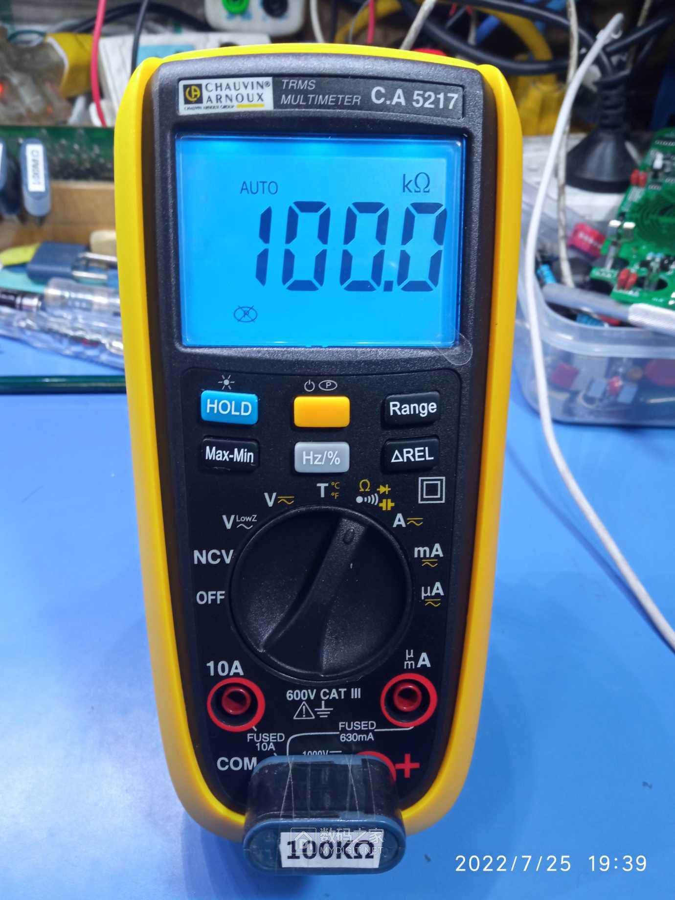

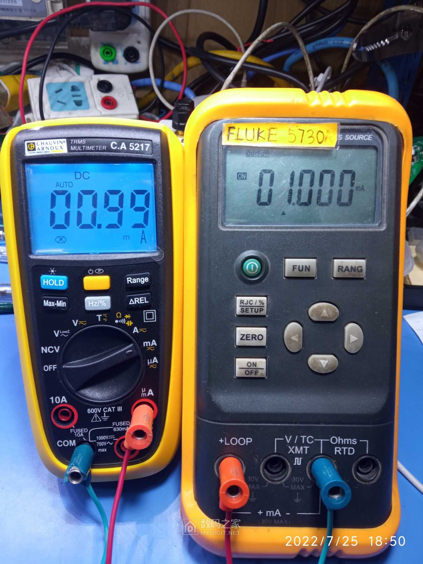

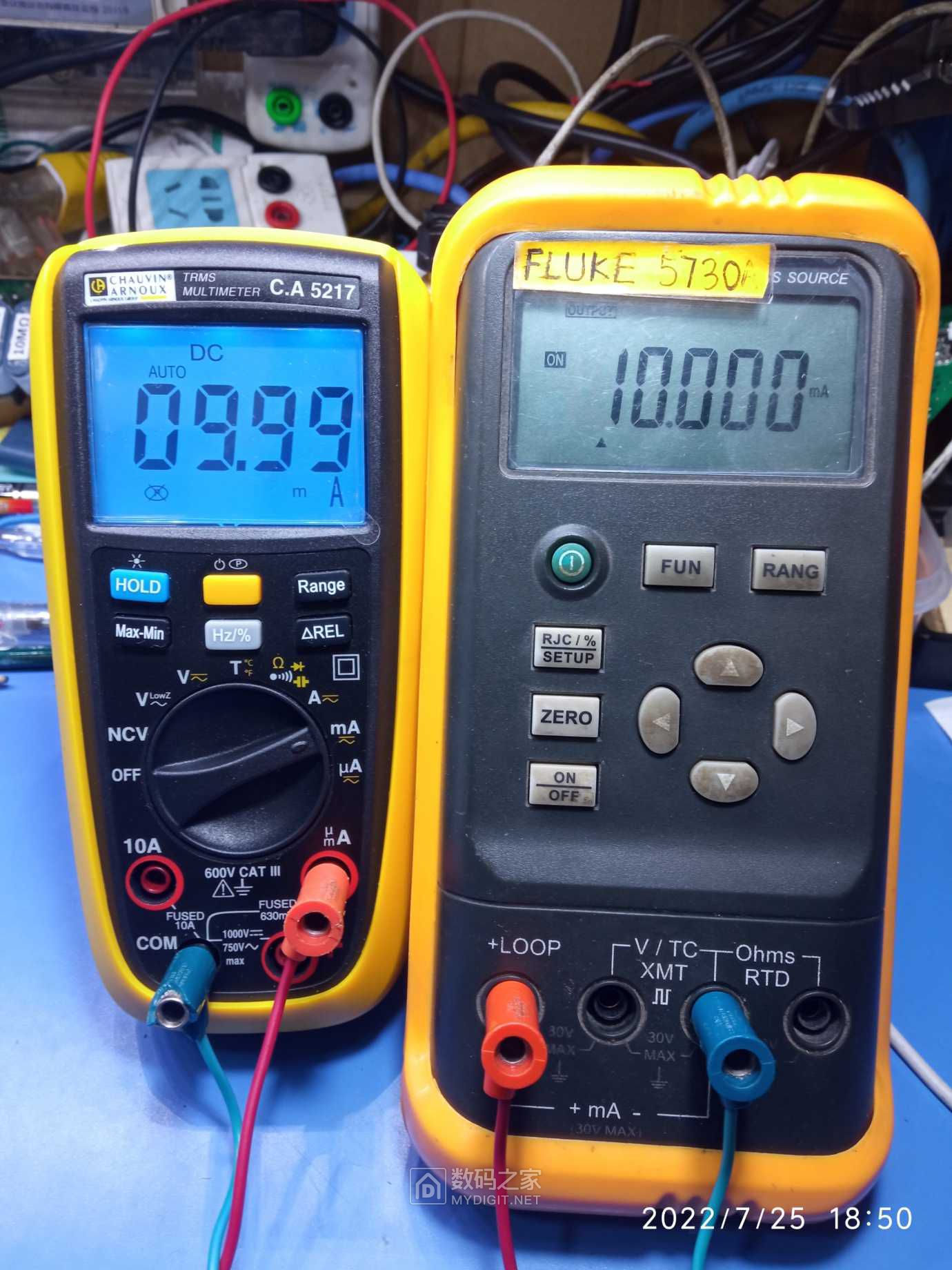

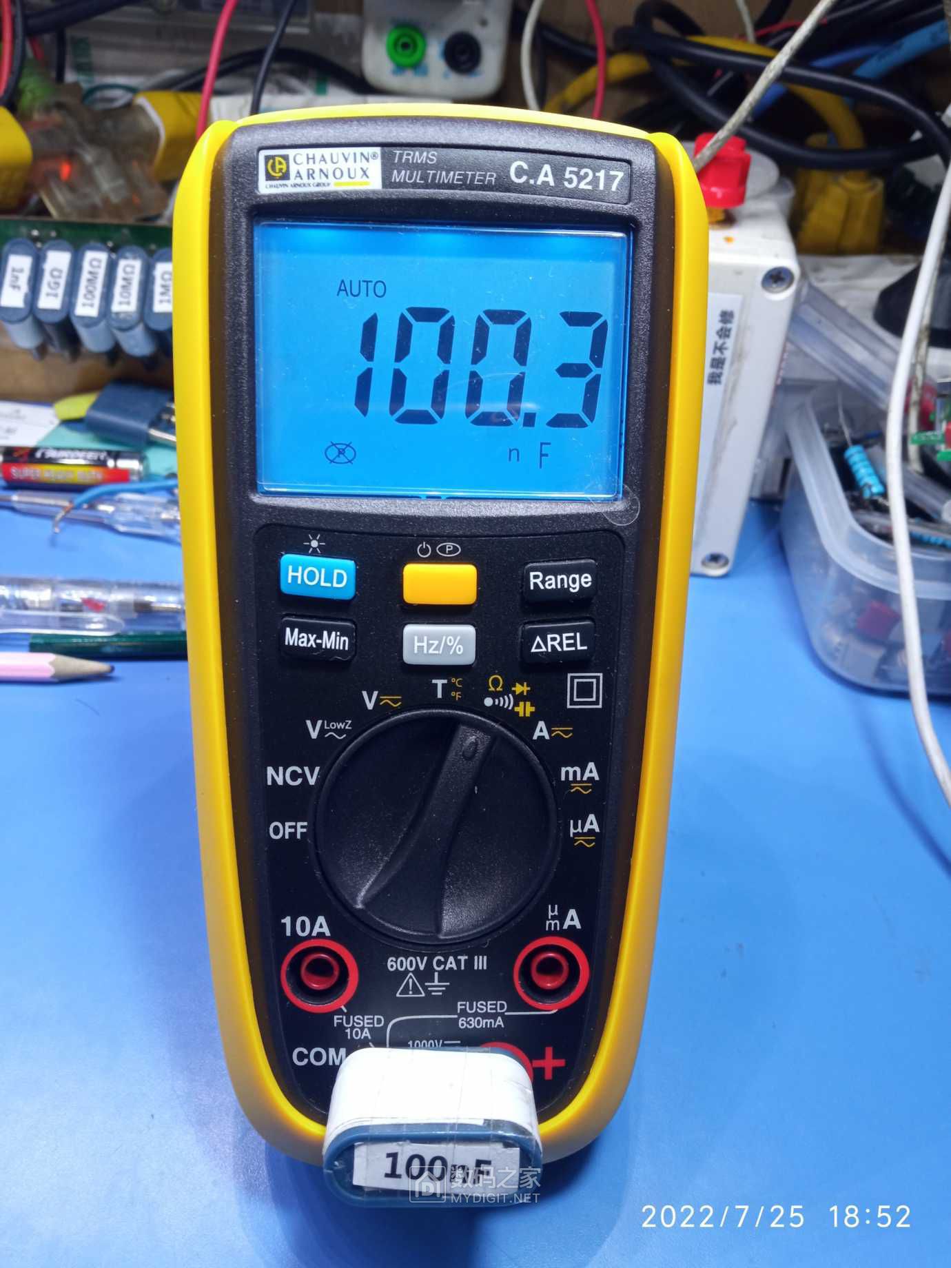

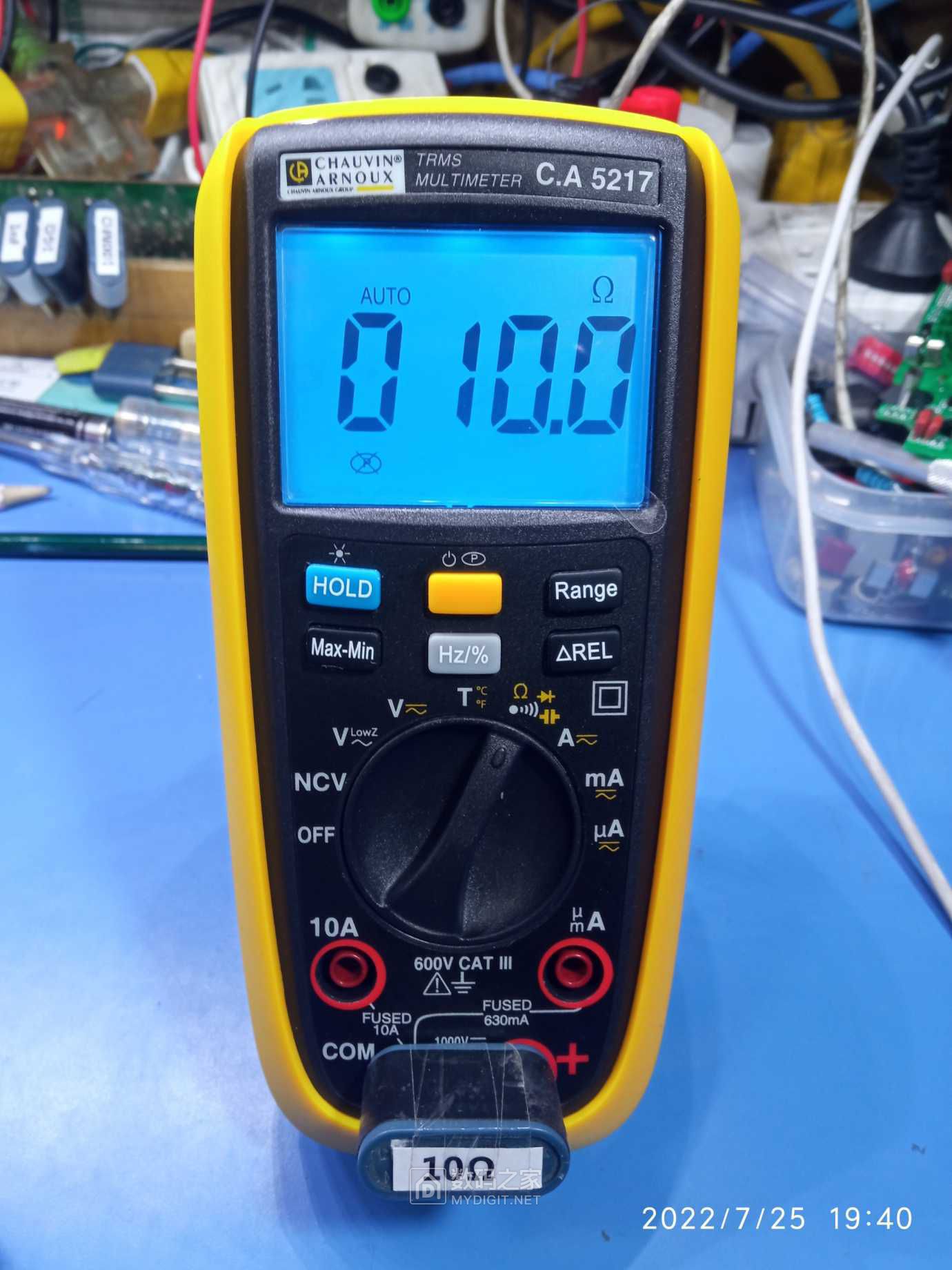

拆机之前测试了一下,精度不错,就是速度咋跟国内的0660方案万用表一样呢!

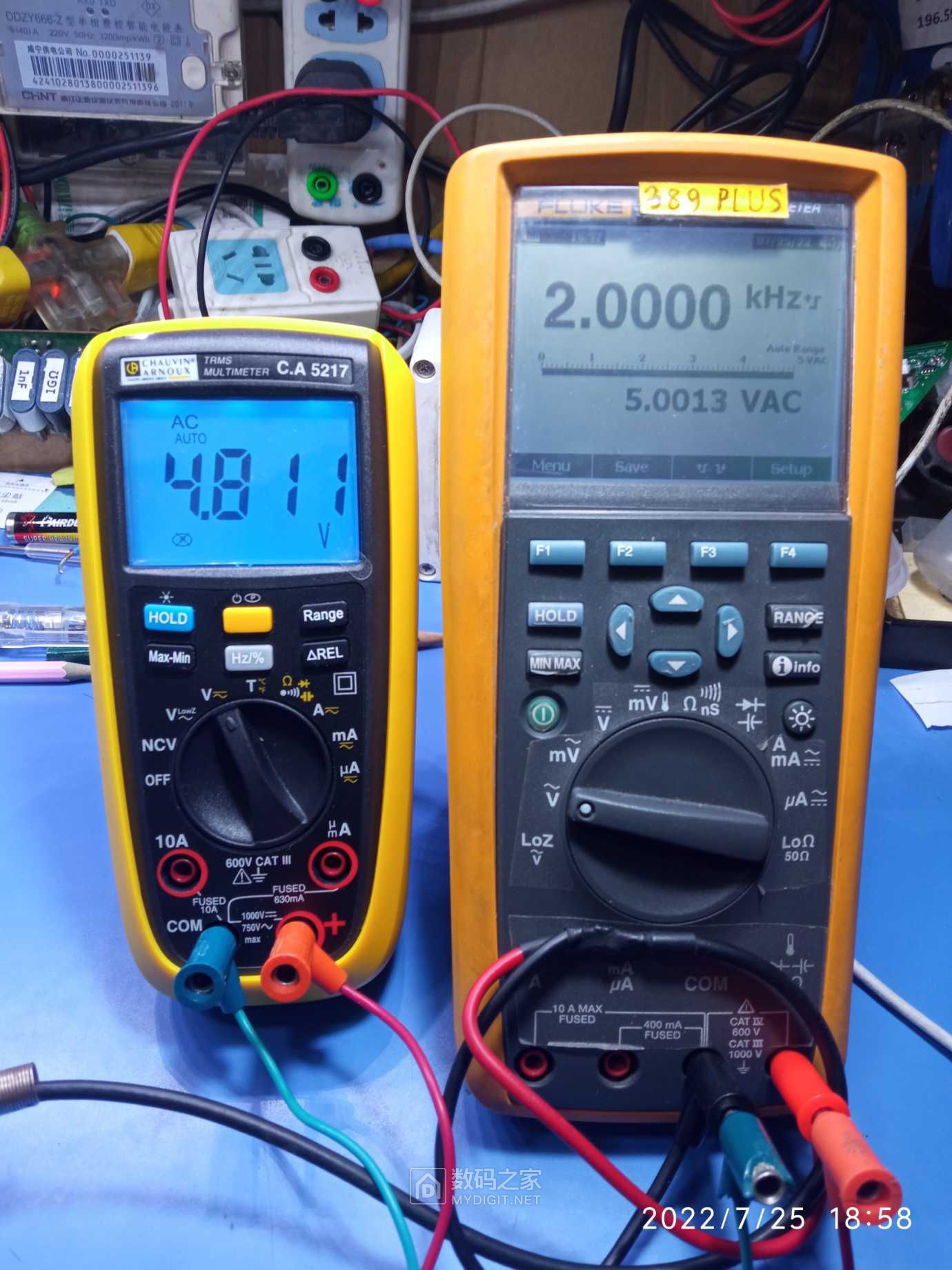

交流电压档频响,测量正玄波也就2K以下水平,跟其它同方案的表一样的。

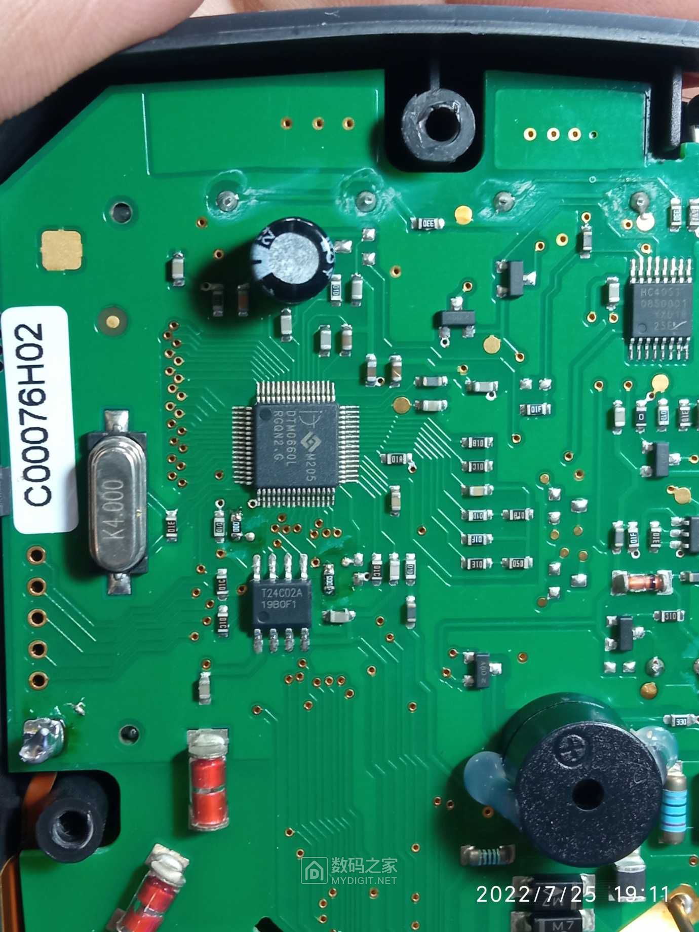

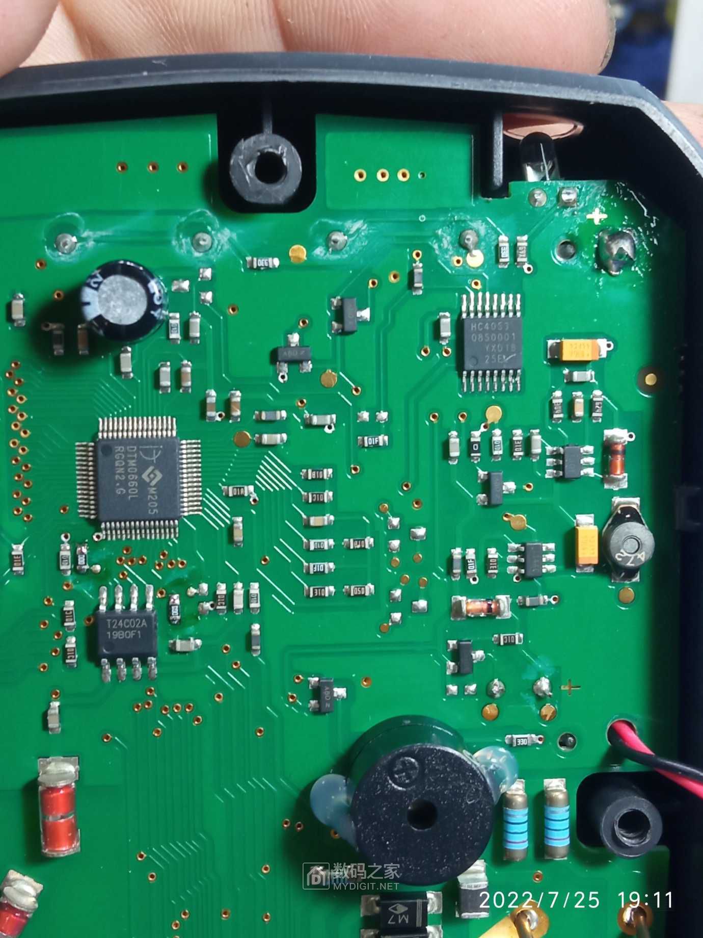

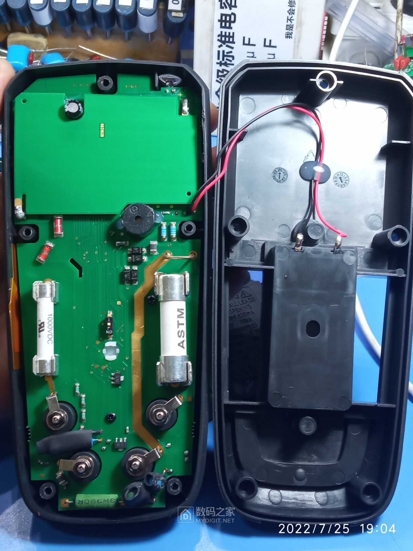

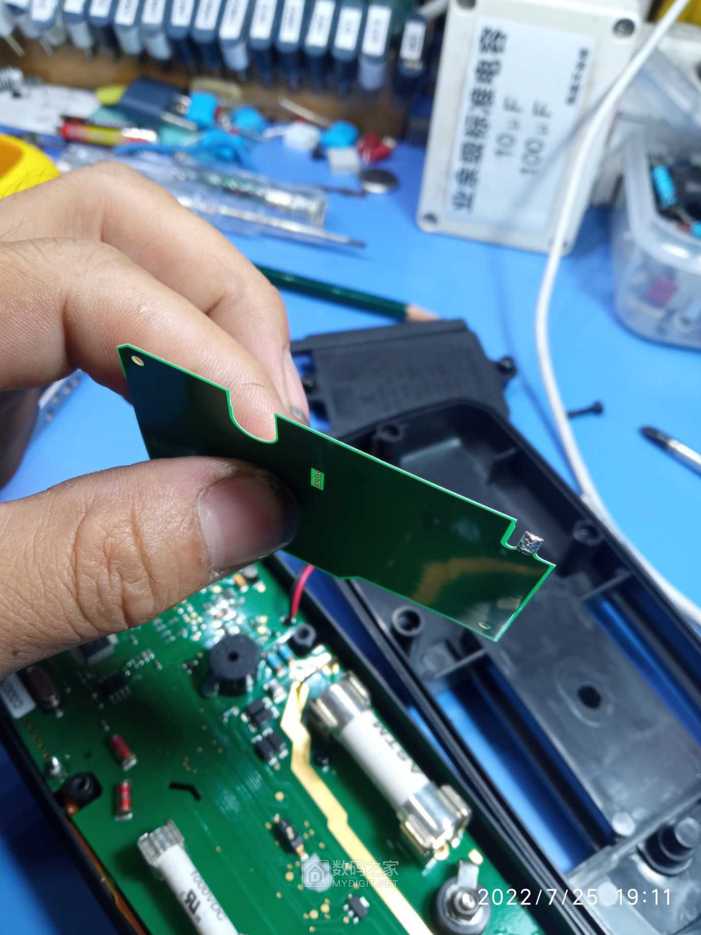

后来拆机才到这表就是DTM0660方案!这芯片,现在日置用了,法国用了,就差福禄克  是德还没有用了。哈哈

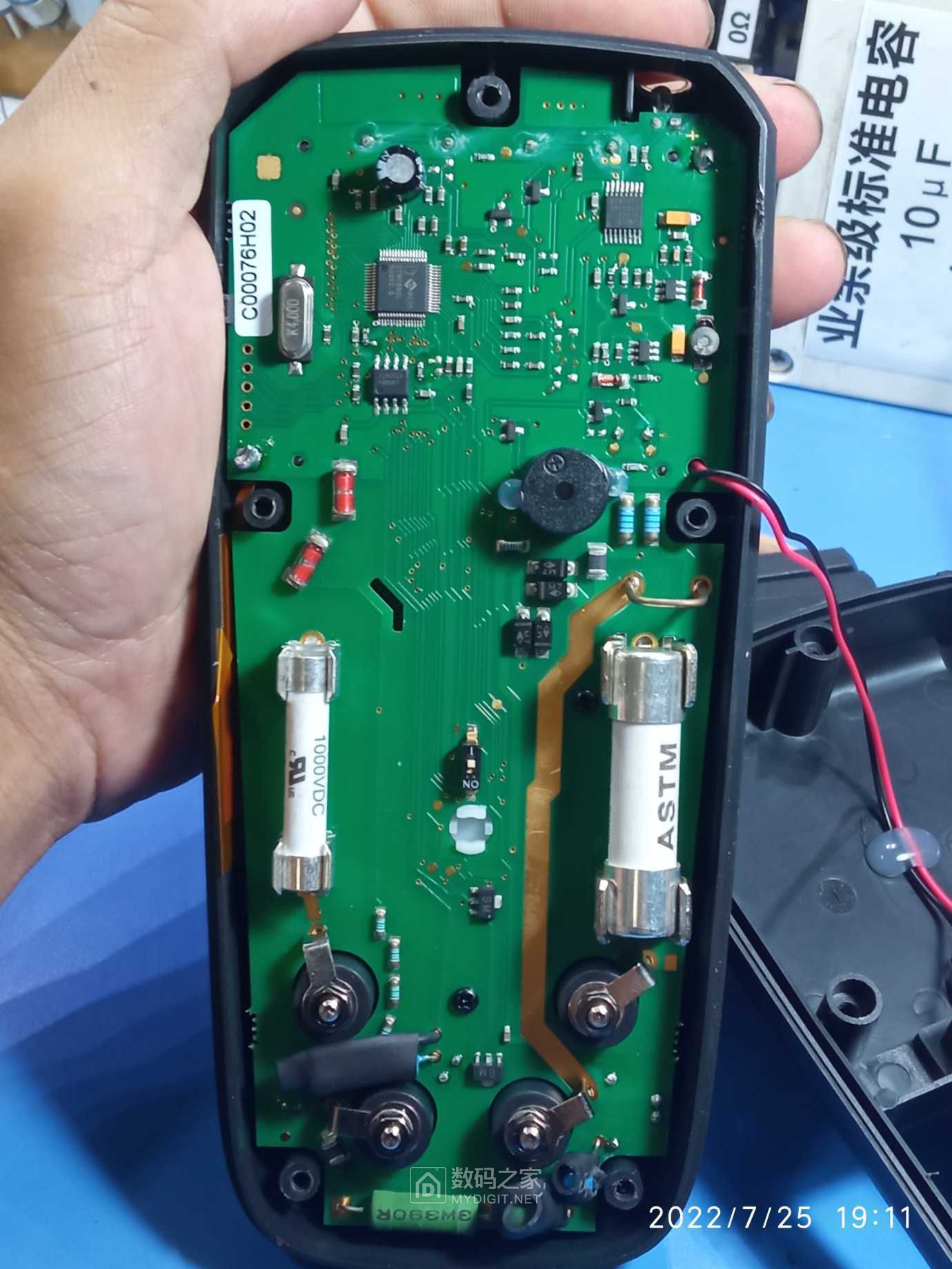

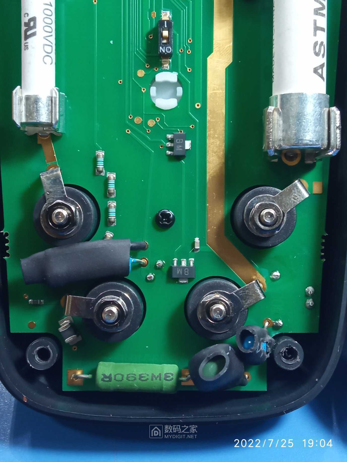

主板做工用料比国产还是好很多,主板绿油颜色有跟福禄克15/17B+很相似!保护电路用料还可以!一大一小两个保险丝!还设计一个校准用的拨码开关!
校准也很方便,参考0660手册就行!

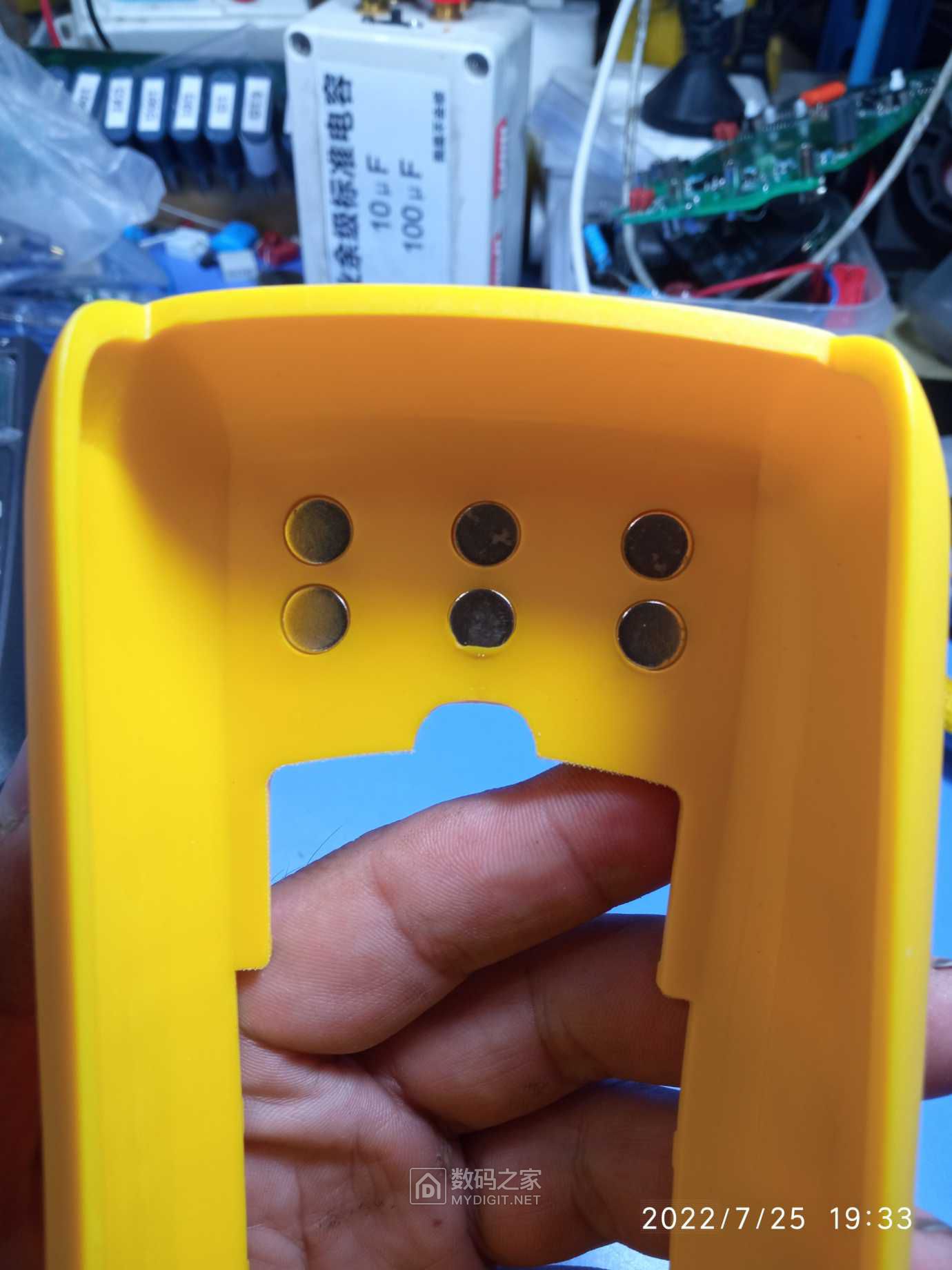

外面的橡胶保护套有两排磁铁,这个表可以吸在铁板上,但是,很难吸住,非常容易下滑脱落!
这就是一块法国表,按配置来说应该是低端型号吧?
按他设计的档位来看是一块入门的电工表。除了有不错的用料和做工!性能和功能来说,跟国产表基本一样!
 楼主| 发表于 2022-7-25 20:14:47 来自手机浏览器 | 显示全部楼层
内部用料做工确实还不错!有些细节感觉差点意思!

默认是交流电压档简直让我吐了,优利德的就改不了,这个表没有外挂应该可以改,这个表没有毫伏档位,那不如直接把默认的DC和AC改成05 06算了,
发表于 2022-7-26 07:21:01 | 显示全部楼层
确认不是中国替法国产的?怎么看这焊点就像手工焊的。
发表于 2022-7-26 08:43:25 | 显示全部楼层
没啥稀奇的呀!都是常见的电路板。
发表于 2022-7-26 09:37:31 | 显示全部楼层
这货居然用0660的主控
