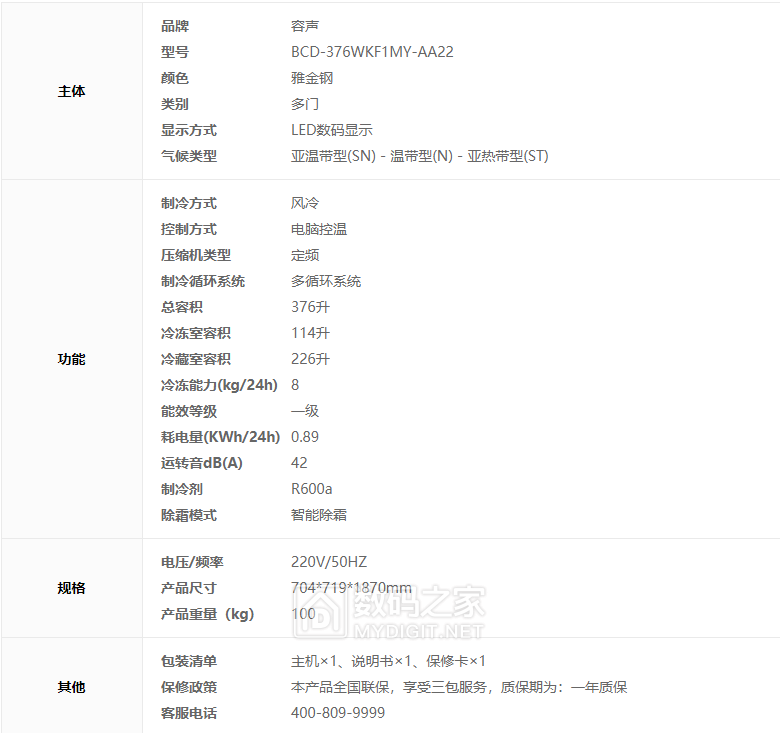

15年苏宁上买的容声BCD-376WKF1MY风冷冰箱,除了偶尔会有猛的咚一声响就像重物落地的声音之外使用一直都正常。
外观与参数如下,法式多开门。

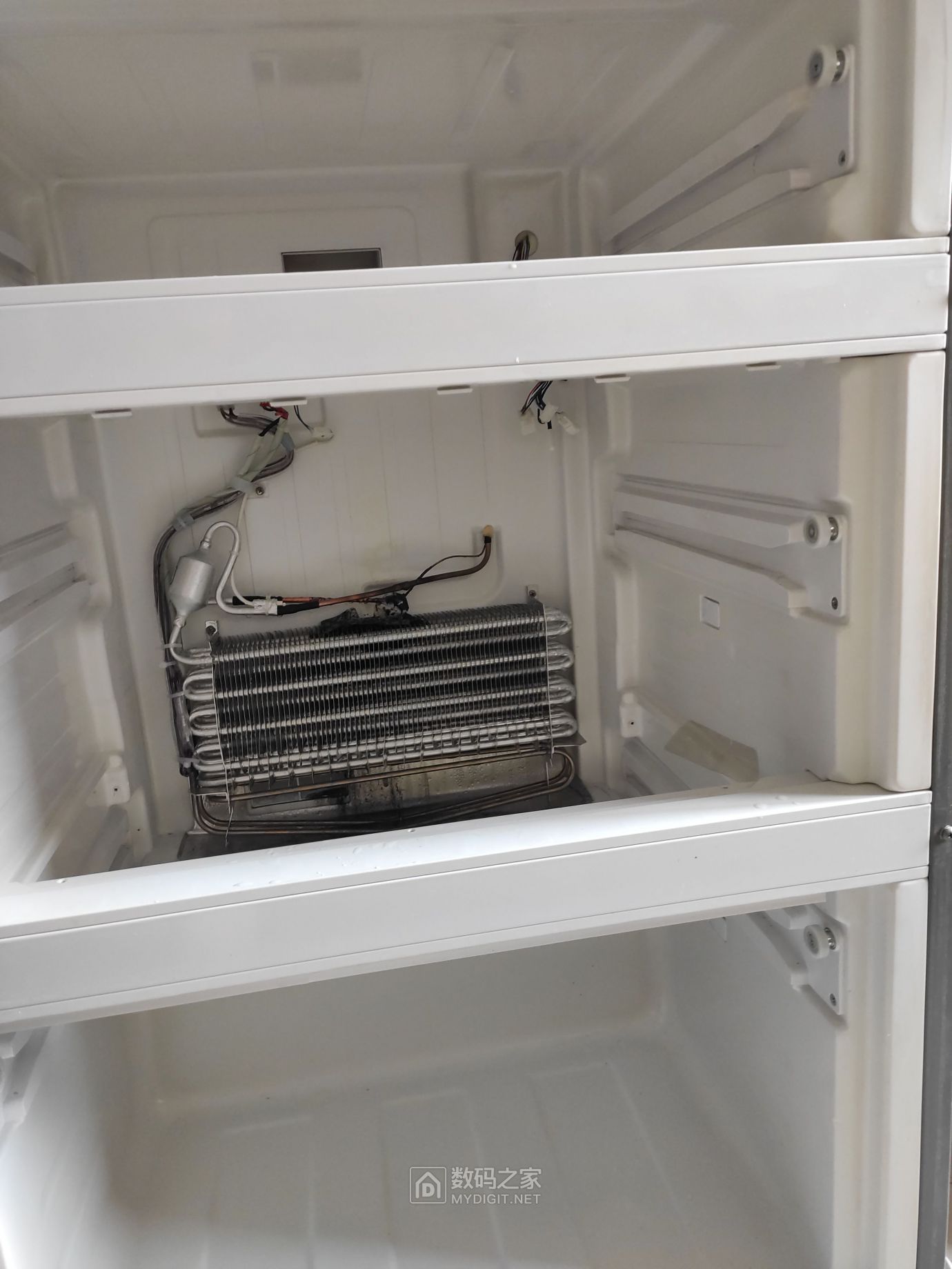

第一步,移除所有抽屉后移除最下方两个冷冻室之间的分隔层架。
第二步,先拆除变温室下方隔板的两颗螺丝,注意变温室的高度有限常规的螺丝刀根本放不进,需要用超短螺丝刀或者L型螺丝刀。然后把隔板向上推出卡槽,再往外轻拉,注意右后方有一个线缆插头,能摸到接头后把插头断开。就可以把整块变温室隔板抽出来了。变温室隔板的线导向内部加热丝,记得标签是是十几或者二十几瓦的防爆加热丝,没想到这里面还要加热。自此变温室和冷冻室的隔板都拆空了。

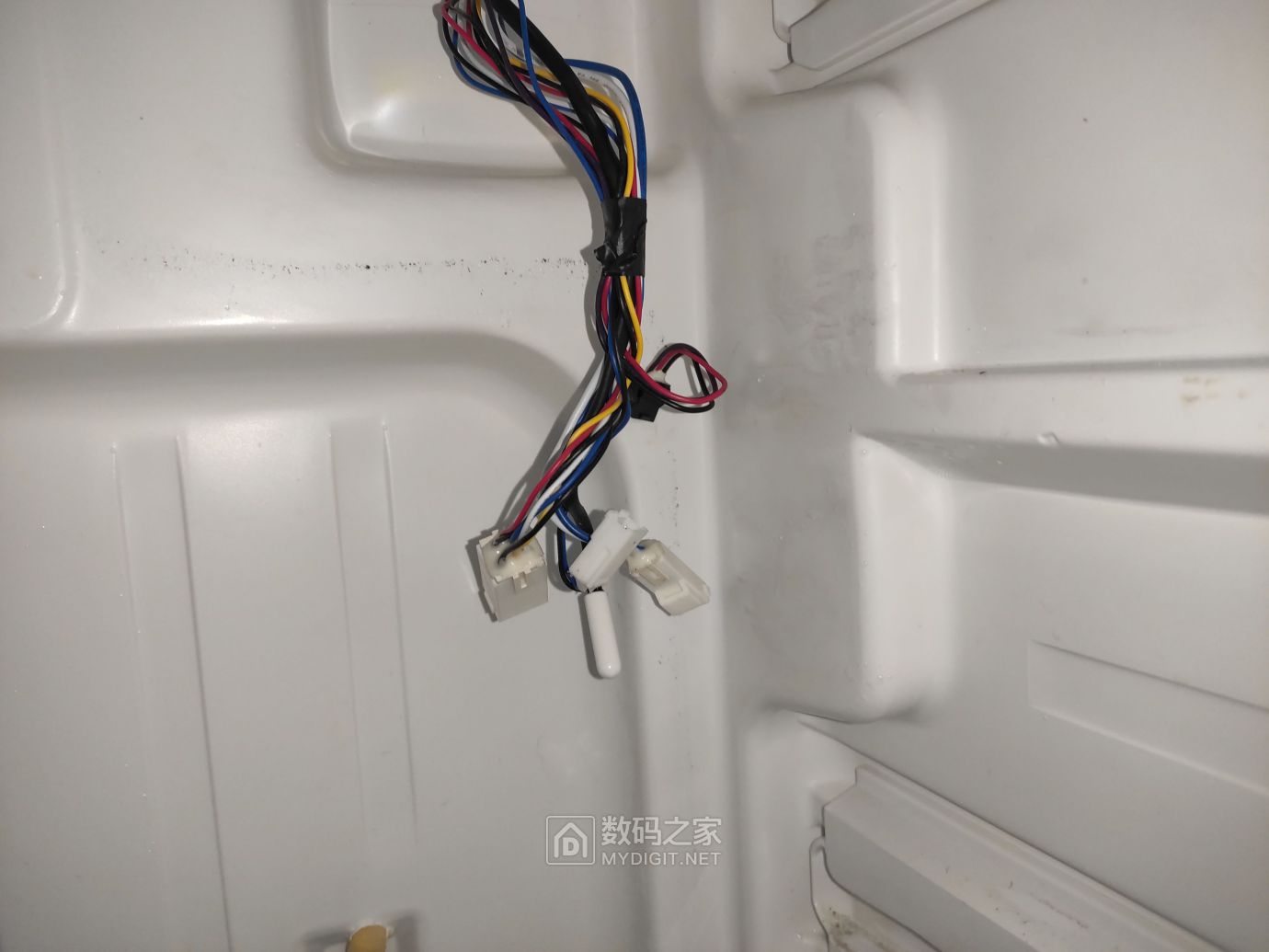

第三步,把上面一层冷冻室右后方的白色传感器用螺丝刀或其他工具往后推出小窗,然后拆除冷冻室蒸发器盖板的固定螺丝,应该是四颗具体记不清了。再把蒸发器盖板整体往外拉,这一步操作上因为操作空间小加上有抽屉门框导致不好用力操作有些艰难,而且不能用蛮力,因为后面还有一堆线缆,具体请看下面的照片。
白色圆柱形的就是前面提到的温度传感器,注意最下面冷冻室后面的同规格传感器不需要动因为跟蒸发器盖板是连体的。

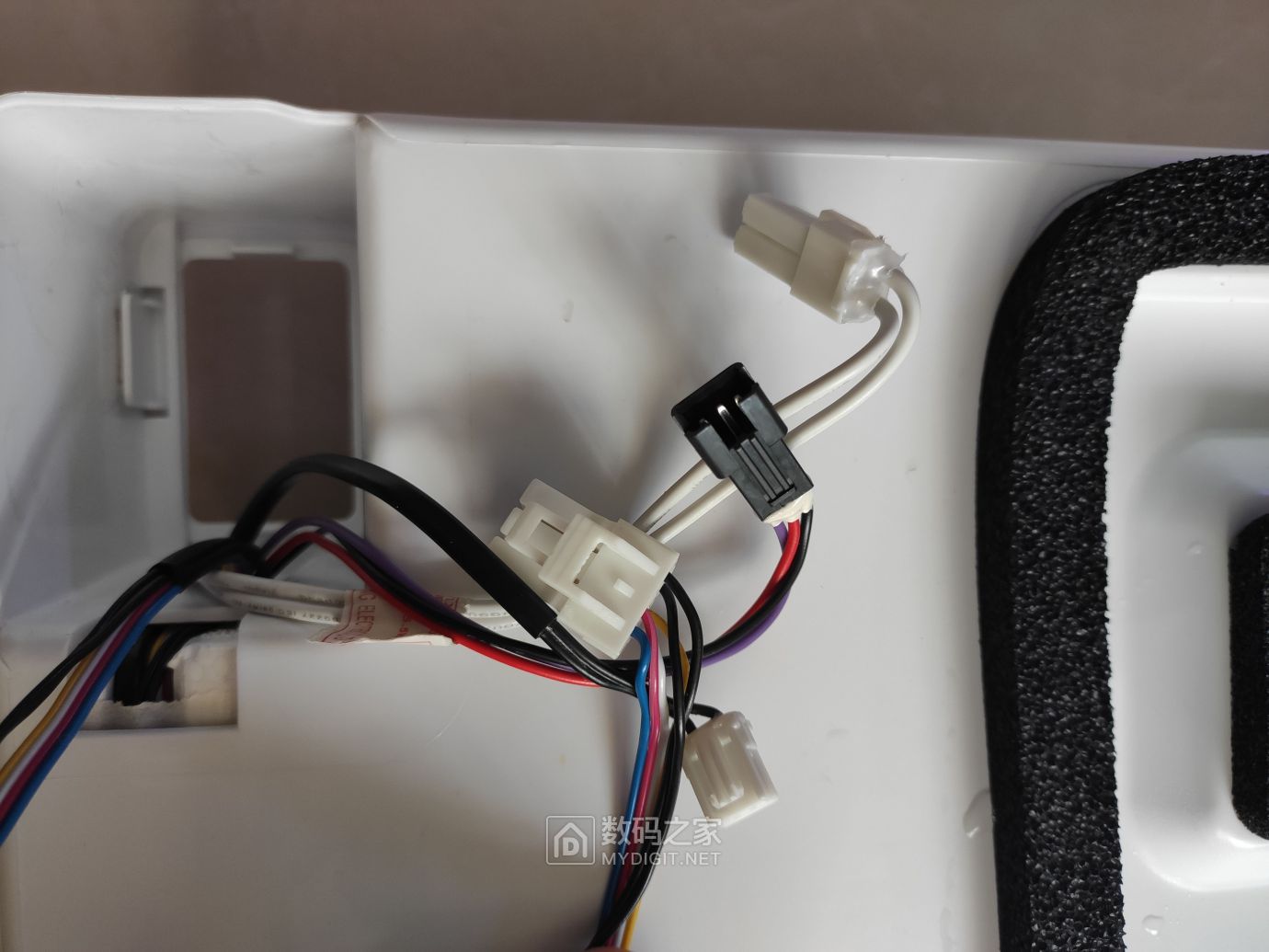

蒸发器盖板拉的时候下面最好用膝盖稍微顶一下防止突然下落,然后把右上角往外多拉一些距离,断开所有插头,一共是4个。然后就可以把蒸发器盖板取下了,取下后如下。
蒸发器盖板组件的背面如下,正面忘拍了。
可以看到这并不是一个塑料板,严格来说应该叫类似冷冻室送风组件,集成了鼓风风扇,风门,温度传感器。
上面的线缆插头特写

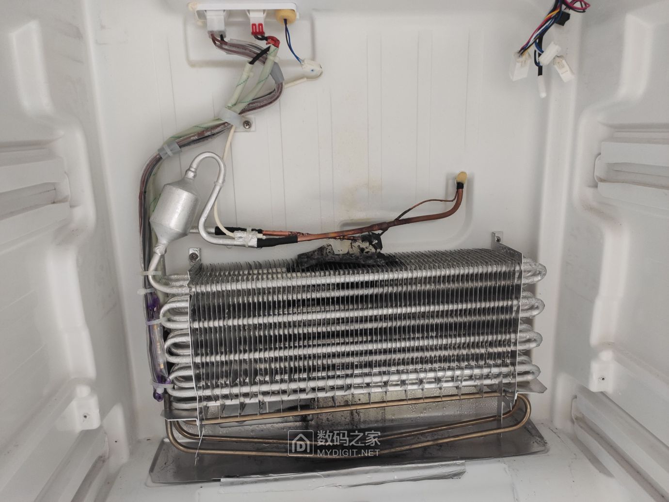

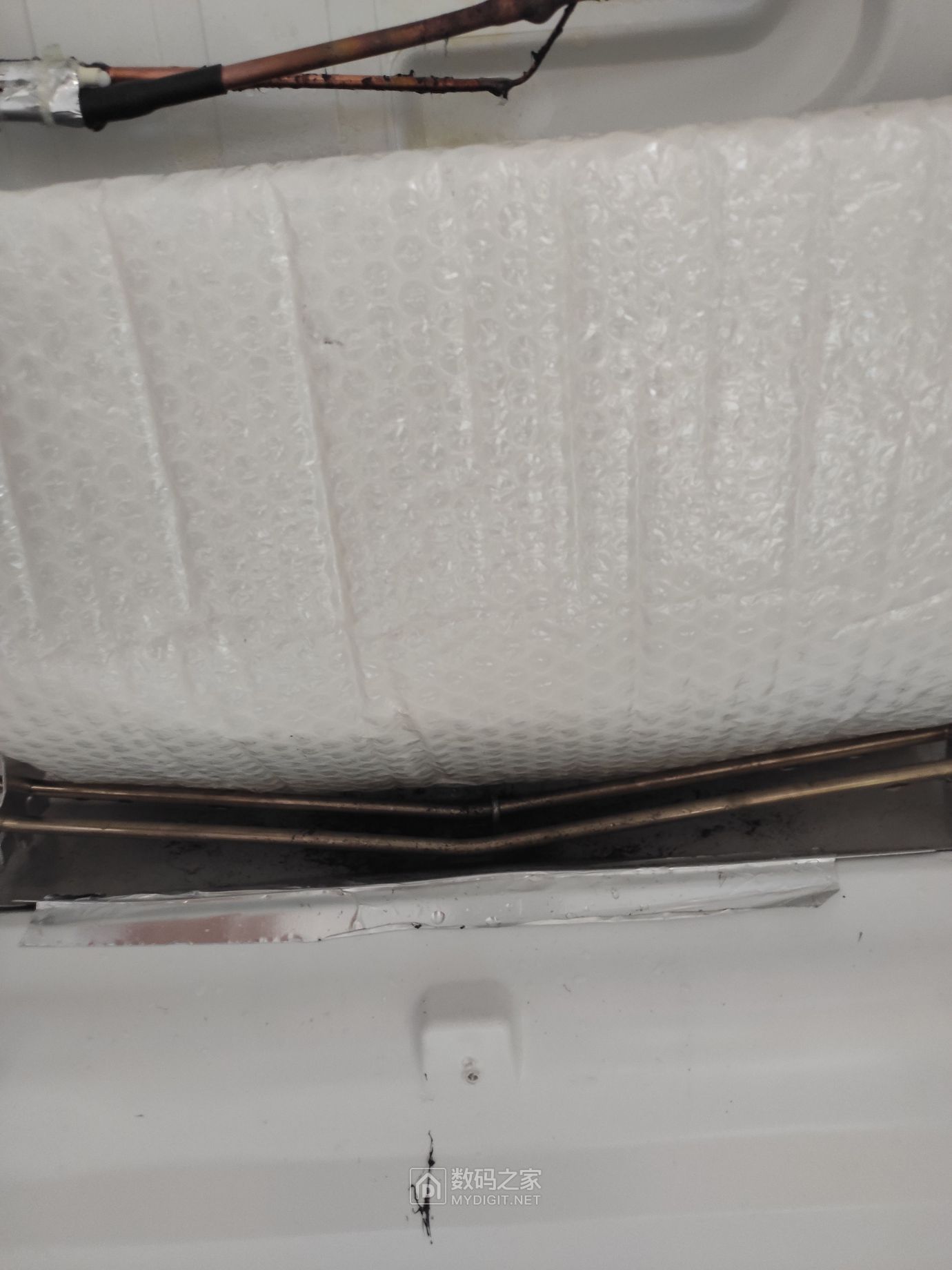

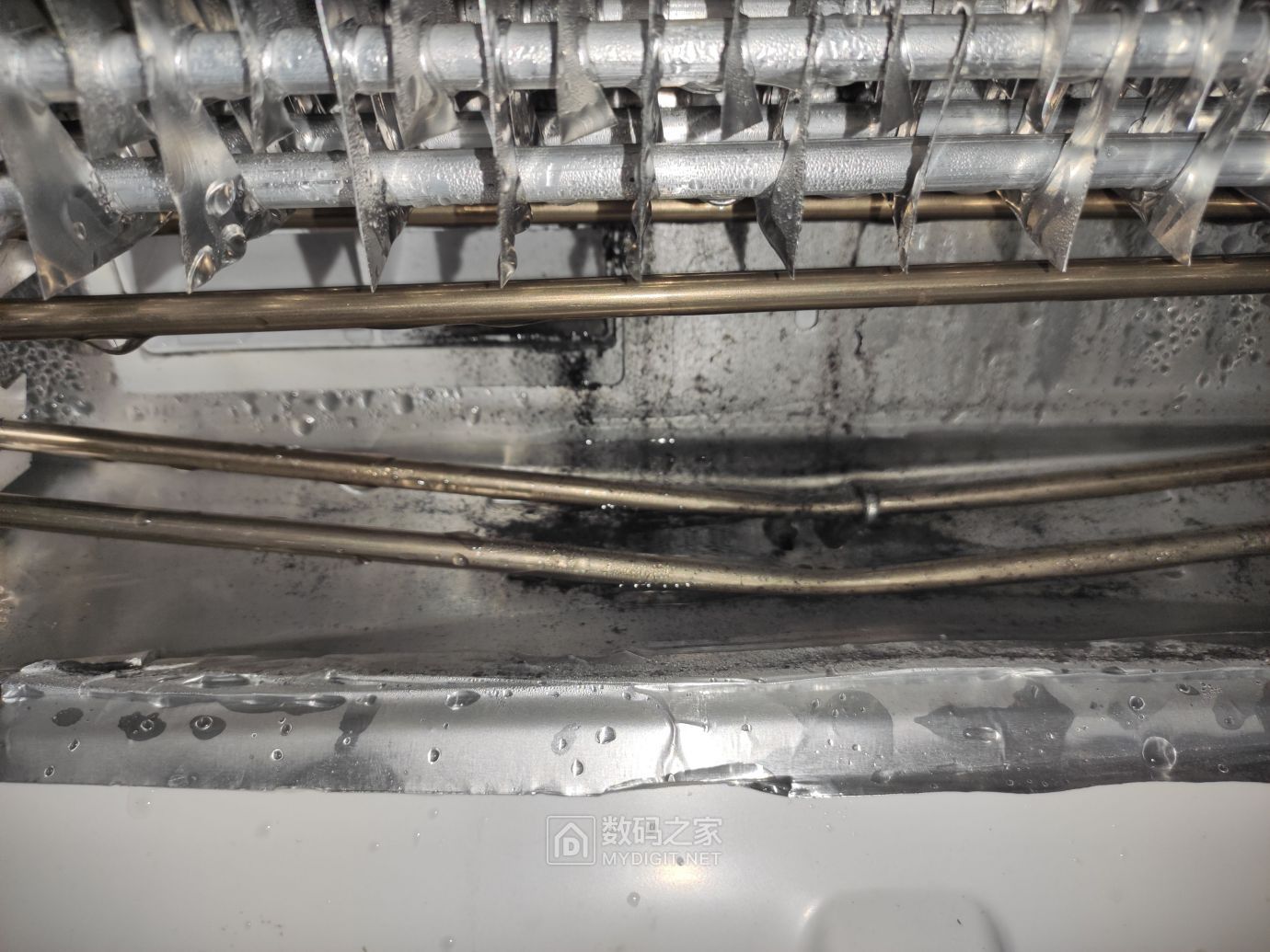

然后就可以观察到蒸发器了。
仔细看一下排水孔,上面有积水,更关键的是有一根金属丝从蒸发器加热管连接排水孔。
之前在网上查很多冰箱排水孔结冰堵塞的解决办法都是疏通后维修人员用铜丝伸进排水孔另一端再拧到蒸发器加热管上,将加热管的热量导入排水孔杜绝结冰从而保持排水孔畅通。而这个冰箱出厂的时候就考虑到了这一点把排水孔加热给做好了,可见此型号冰箱排水孔堵塞与结冰基本无关。
找来一段铁丝往排水孔里疏通几个来回,果然很快上面的积水就没了,多疏通几次发现会带上来一些黑色的胶泥物。

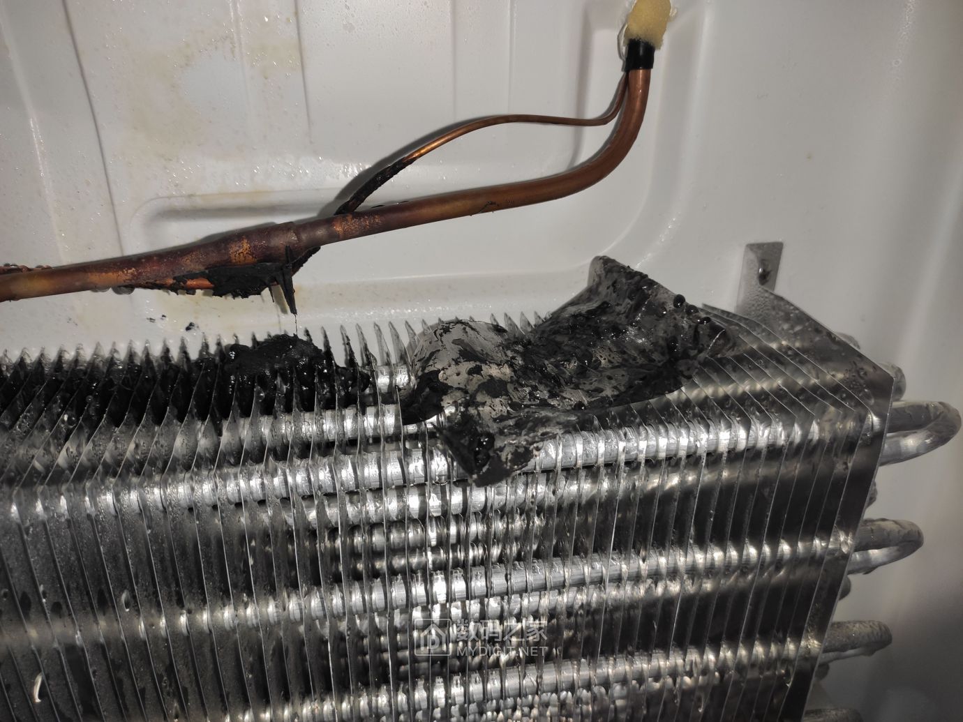

再把目光投向蒸发器,顶端好像有一个类似胶带的东西脱落并且有大量的类似半固态胶滴落到蒸发器翅片上,镜头拉近一点看看。
基本能确定应该是出厂的时候上面的铜管接头包裹了一层胶,但后来全部脱落,落到蒸发器翅片和后壁上,逐渐堵塞了排水孔,然后集水槽上面的水溢出到冷冻室结冰,并在某些时候拉开冷冻室最下层抽屉因为受到震动在水满溢的情况下直接从冷冻室流出。
解决办法也就简单了,先把排水孔里的胶泥多清理几次,然后尽量把蒸发器翅片上的胶泥铲出来。清理翅片上的胶泥用了一个小的一字螺丝刀,最终也只清理了一半不到的量,还有很多已经滴落到靠后的管路和翅片上,螺丝刀下不去,就由它去吧。
在疏通排水孔的时候注意上面的翅片非常薄,边角又都是尖角非常锋利,当时手被割了一下所以最好做一下防护,比如用一个泡沫快递袋做一下遮盖。
清理完了顺便看看用的什么管,看管路都是亮白色,猜测应该是铝,用磁贴测试不吸看来的确是铝,还好不是邦迪管(铁管),但是没用上铜管还是一个很大的遗憾。

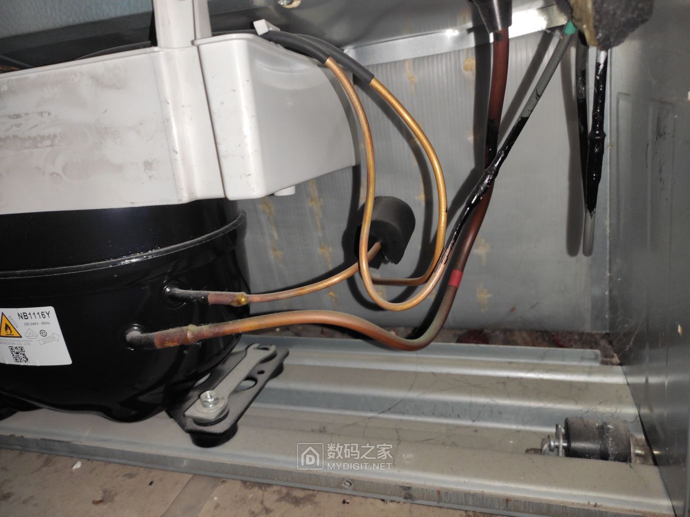

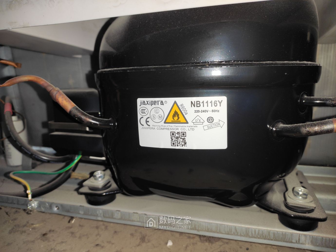

应坛友呼声,更新压缩机和主板照片。
压缩机浙江加西贝拉,型号NB1116Y,参数如下:
官网地址:http://www.jiaxipera.net/en/technology/product/product3.html
气缸容积:10.5 cm³
电机型式:RSCR(ePTC)
制冷量:
        ASHRAE:186W,635 BTU/h,160 Kcal
        CECOMAF:140 W
COP:
        ASHRAE:1.88 W/W,6.41 BTU/Wh
        CECOMAF:1.47 W/W

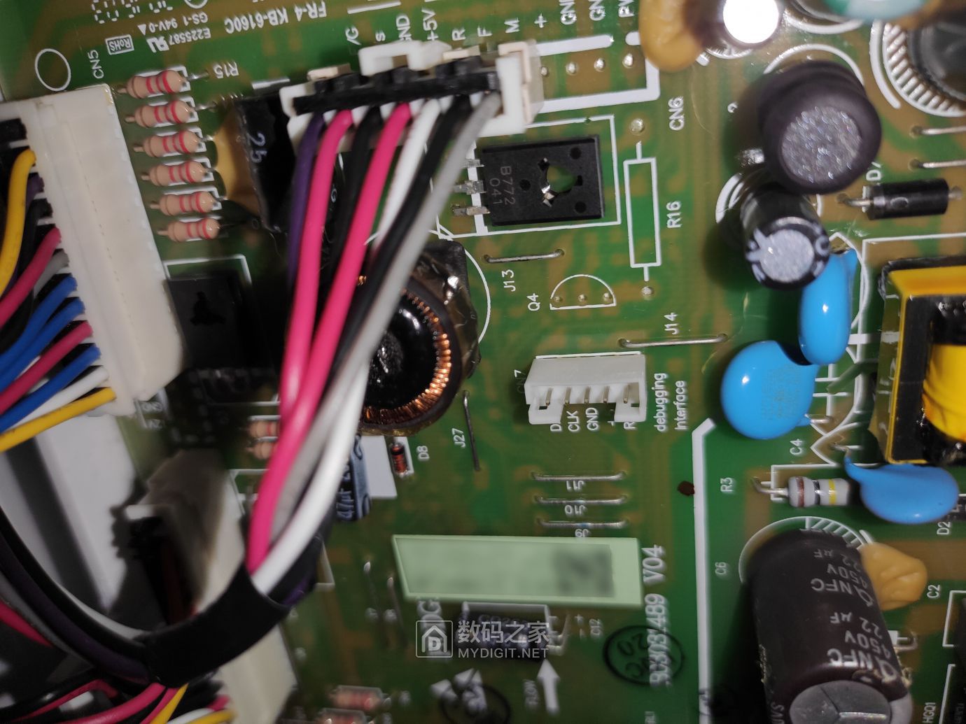

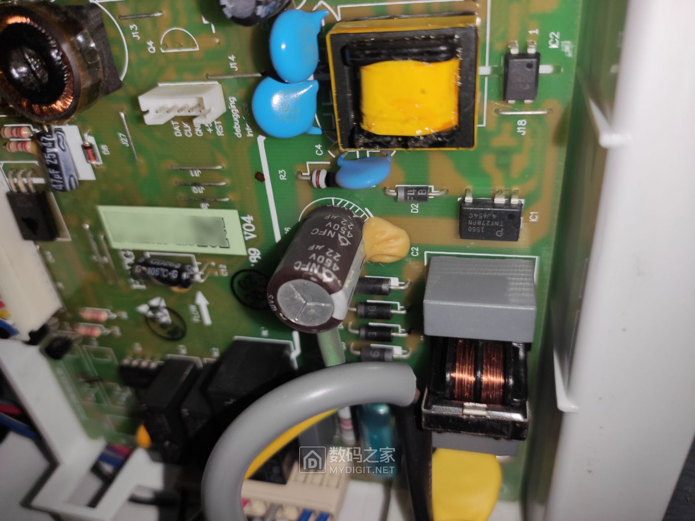

再看主板,先借一张淘宝卖家的图
以下为实拍图
青岛三莹SAMYOUNG电容,旁边的IC丝印TNY278PN,来自PI的AC-DC控制器和稳压器。
规格表:https://atta.szlcsc.com/upload/public/pdf/source/20141025/1457707244574.pdf
丝印B772三极管

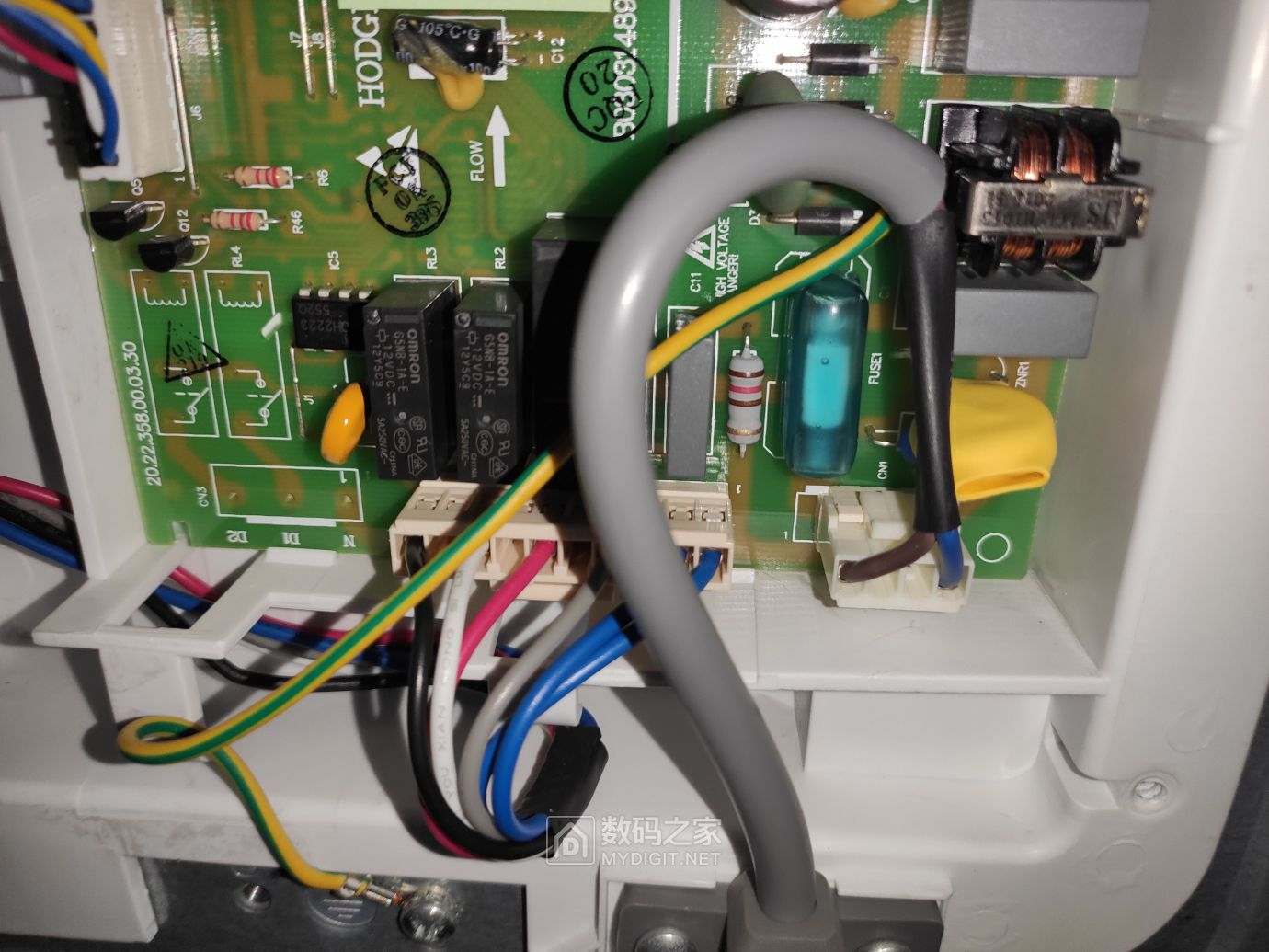

继电器都是欧姆龙的,旁边的IC丝印AQH2223,来自松下的可控硅光耦。
规格表:https://atta.szlcsc.com/upload/public/pdf/source/20170824/C128520_1503566132982907427.pdf
