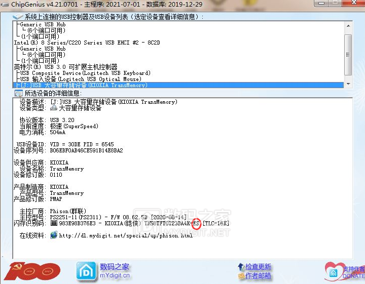

[导评] 我这KIOXIA铠侠U366 128G闪存芯片怎么是ES版??
发表于 2022-8-24 21:46:40 | 显示全部楼层 |阅读模式
写入速度步行,特别是4k速度没法看。
4k速度没法看。
不过重点还不是这个,原厂颗粒。
原厂颗粒也玩ES版?
ES什么情况?
出现在别家倒是无话可说,可是这是自家啊?
 楼主| 发表于 2022-8-24 21:48:14 | 显示全部楼层
发表于 2022-8-24 23:07:08 | 显示全部楼层
软件识别问题罢了,实际上是2CE BiCS4

 楼主| 发表于 2022-8-25 18:49:26 | 显示全部楼层
咦居然是识别错误?
2CE BiCS4全称是啥,怎么理解?
发表于 2022-8-25 23:00:43 | 显示全部楼层
lauey 发表于 2022-8-25 18:49
咦居然是识别错误?
2CE BiCS4全称是啥,怎么理解?
自己去flashmaster或者flashinfo查下ID就知道了,这个是bics4的ID
东芝u盘一般是双贴tsop颗粒,那么应该是两片9t24

 楼主| 发表于 2022-8-26 21:47:40 | 显示全部楼层
那这个ES还是ES咯?
发表于 2022-8-26 22:19:40 | 显示全部楼层
lauey 发表于 2022-8-26 21:47
那这个ES还是ES咯?
大概率不是ES
