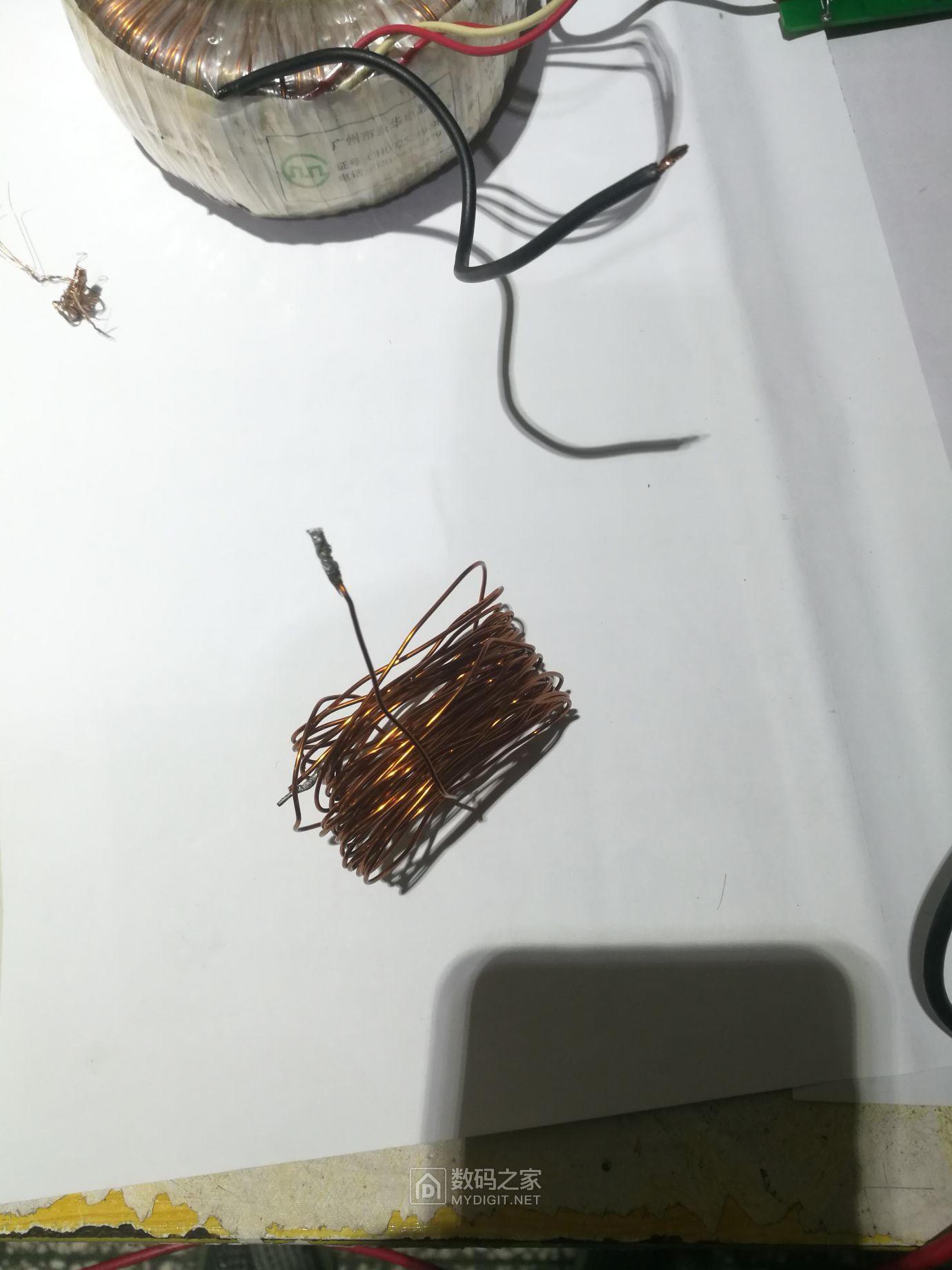

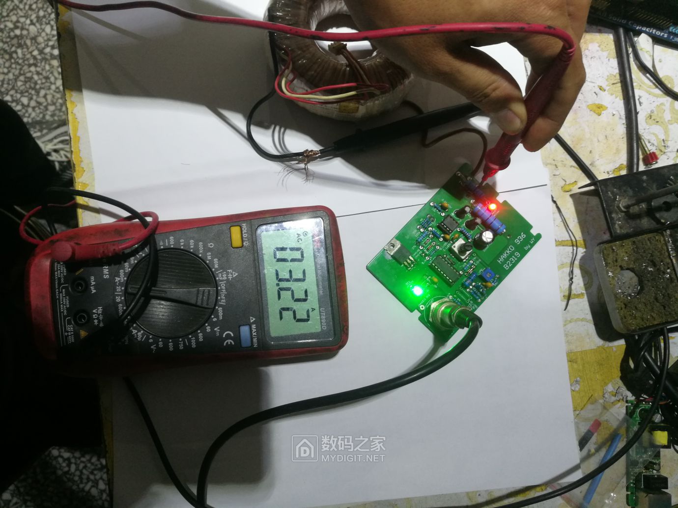

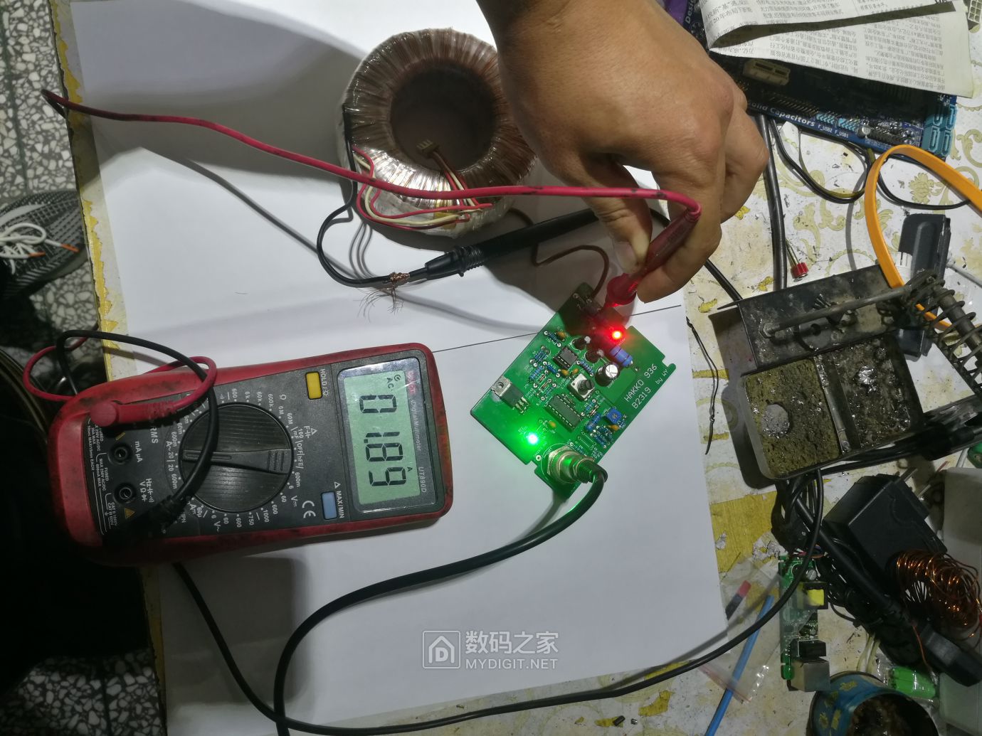

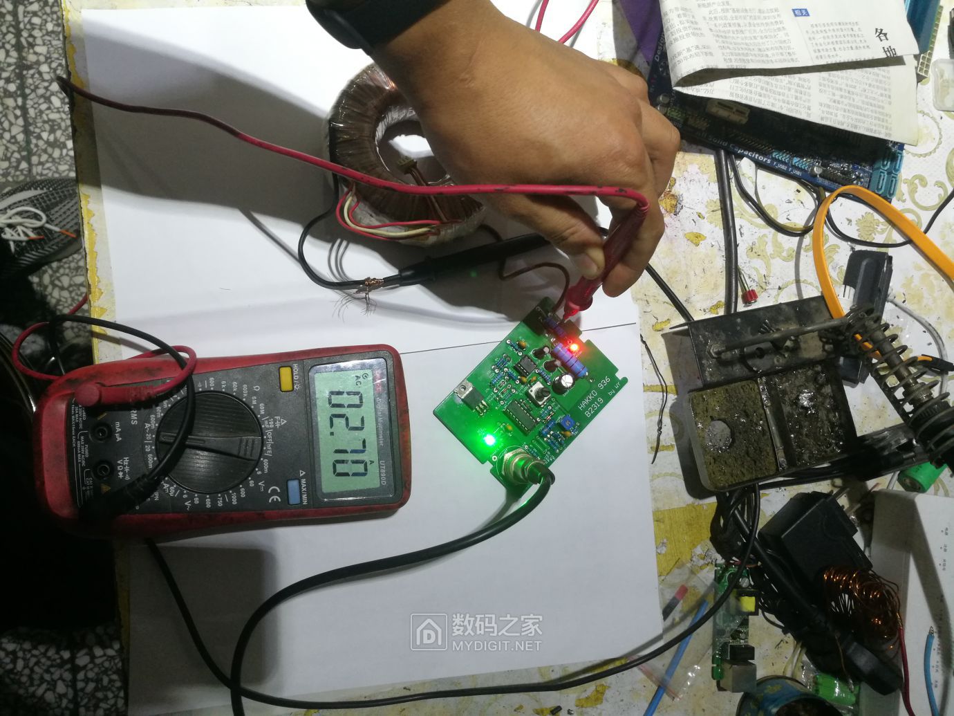

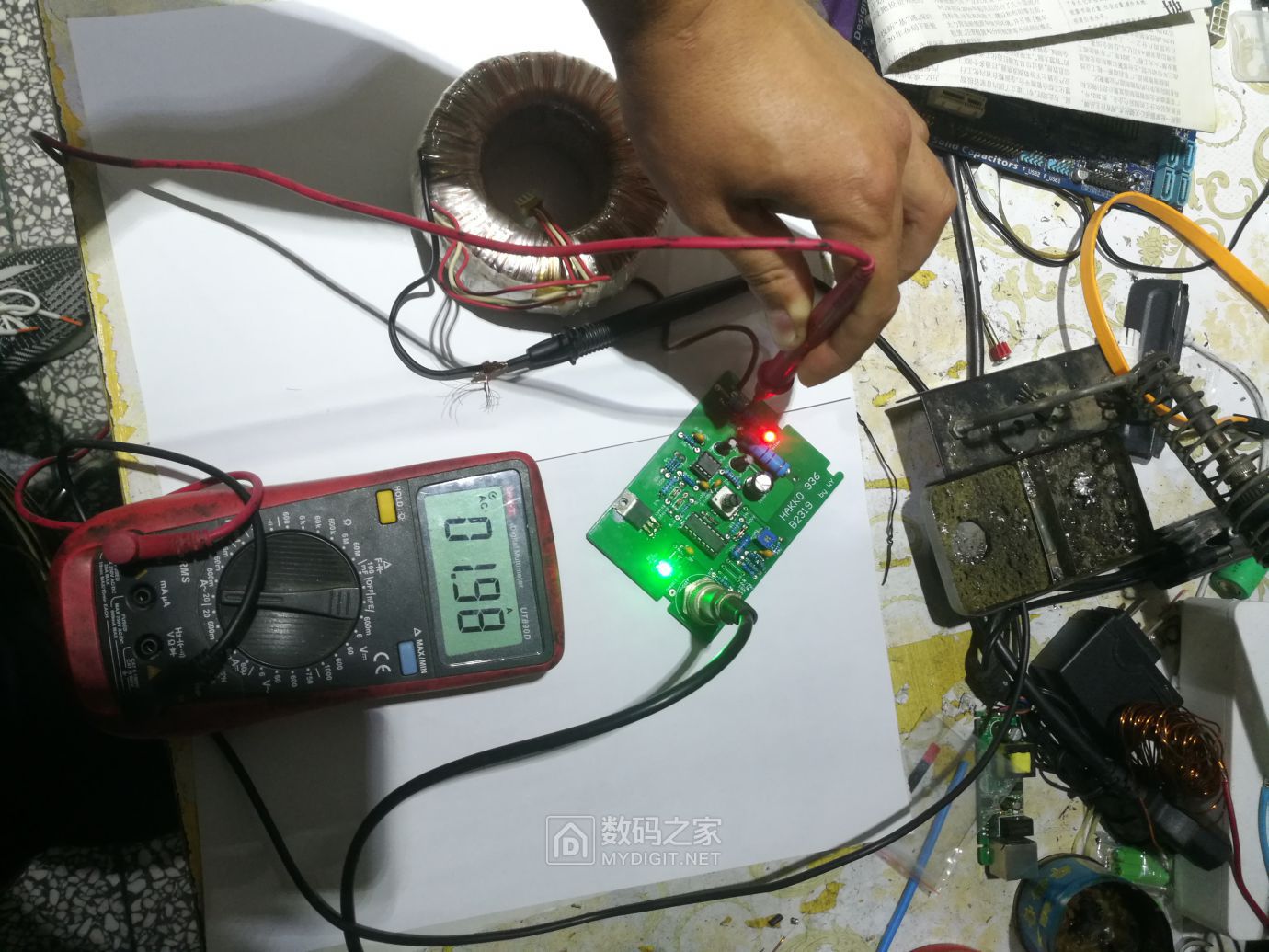

环牛用的是输出28v的那一组,剥开环牛外边的塑料布拆了二十来圈吧,电压达到24.4伏了。铜线还是比较粗的用卡尺测量有0.9毫米,环牛和936板子之间串联万能表测量电流,开机一瞬间达到4A,然后变成3A五六秒就变成2A多了,不知道这个电流能不能达到这个板子的额定值了。
拆下来的铜线,没用12-0-12那一组(红黄红线)那一组铜线直径比较细怕功率达不到。

4A的时候没有拍到,剩下的就是装在一个盒子里然后标记温度了吧,那个就慢慢在说吧手头没有测试温度的工具。
