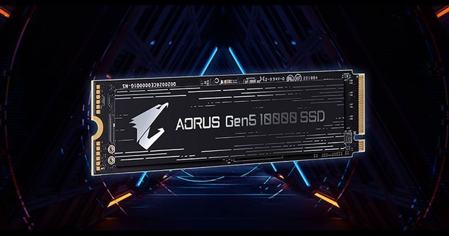

同时,基于Phison的E26控制器的固态硬盘将只能达到10,000MBps左右。Gigabyte宣布其Aorus Gen5 10000固态硬盘的连续读取速度为12.4 GB/s,采用美光的2400 MTps内存,而Corsair和Goodram对其硬盘的评级为10 GB/s,因为他们将不得不使用1600 MTps接口的3D NAND内存。
满速等明年
Gigabyte是否能够采购到足够的2400MTps芯片以使其硬盘正常使用,只有时间能证明这一点。Corsair和Goodram的性能目标可以说更加现实,因此预计他们的固态硬盘将广泛供应,这些将是今年秋天最好的固态硬盘之一。另外,预计这些公司会在2400MTps接口的内存广泛上市后,立即推出其MP700和IRDM Pro硬盘的后续产品。最后,我们不知道Galax计划何时推出其HOF Extreme 50硬盘,但由于它正在用美光的232层2400 MTps芯片进行测试,你可以做一些猜测。
