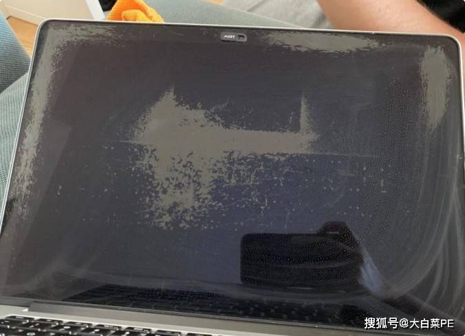

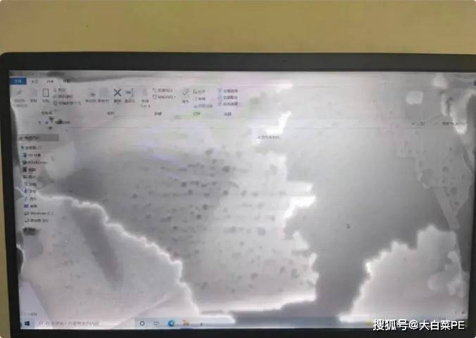

其实,本来电脑也没有什么问题的,就是有一天觉得屏幕有点脏。
于是,就顺手喷了点酒精,想着用这个会更加干净一点,结果……屏幕报废了……
这些图都是从网上搜集的,是给位悲催网友使用酒精,擦拭电脑屏幕的后果。
小编非常相信他们在使用酒精擦拭之前,只是单纯地希望可以把屏幕清理得更加干净。
只是,这方法错了,结果自然也就错了。
所以,下面我们就先来看看这里面到底是怎么一回事?
然后,再教大家正确做法是什么,干净又安全。
一、为什么不能喷酒精擦拭屏幕?
大多的电脑屏幕,可分内屏和外屏,外屏多为玻璃。
而为了用户的使用,外屏玻璃盖板通常会添加一些涂层,比如说“抗反射涂层”。
这是为了避免大家在看屏幕的时候,因为屏幕眩光,造成眼睛不适。
但是,涂层构成材料复杂。
而酒精作为溶剂,可以和大多数有机溶剂混溶发生化学反应,自然也有可能和涂层相互作用。
所以,酒精擦拭屏幕,才会出现涂层脱落、屏幕损毁。

另外,喷酒精擦拭屏幕还有一个很严重问题,那就是可能会流向屏幕缝隙粘合层里面。
老实讲,涂层损坏的问题就还好,但酒精如果融化了接缝粘合剂……
那就只有四个字赠与大家:自求多福!

酒精擦 并没有问题 也不会擦坏  图1问题在于喷在屏幕上面导致浸润到背光层匀光片了
最好是喷到纸巾(布)或者使用湿巾擦  直接喷肯定导致过多的酒精进入屏幕      很多电视也是被喜欢各种擦的人拿湿的抹布或者喷水来擦导致屏幕COF腐蚀

我就是用酒精擦的显示器,没遇见楼主的问题,不管用啥液体擦屏首先要注意,就是不能过量直接喷到屏幕上,过量的液体会顺着边框进入液晶后面的导光层,最好的办法是喷到无纺布上
