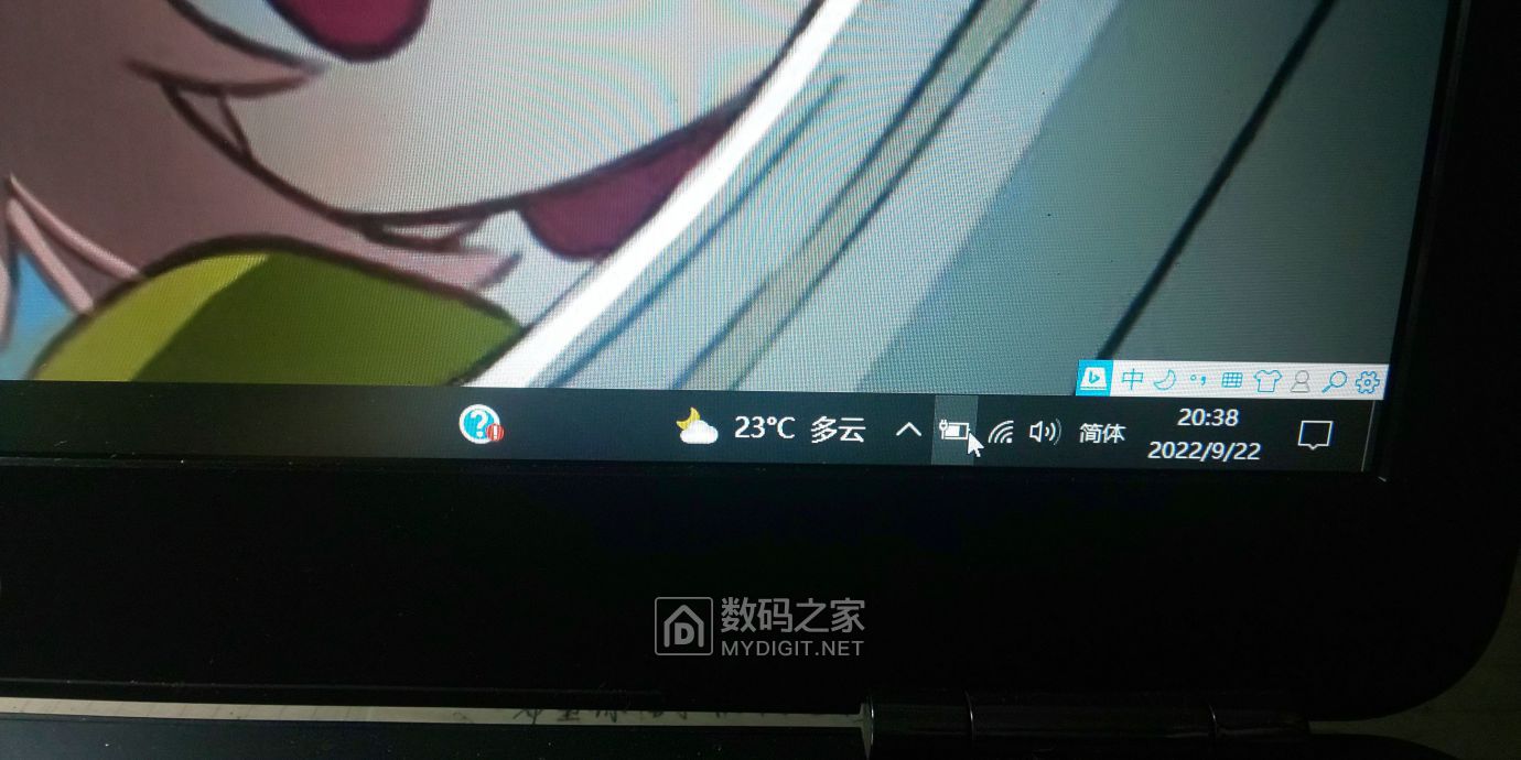

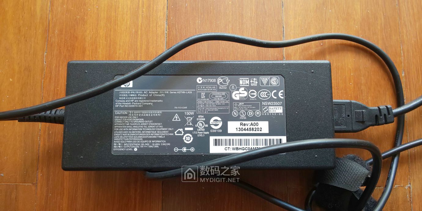

     家里一台暗影精灵,学校家里两地搬来搬去,想着各放一个电源比较好。本地咸鱼买了一个同功率150W的惠普一体机电源,大口,用了个转换接头。结果不能用。
笔记本是19.5V,空载量也是19.5V。一体机是19V,空载出现过19.2V
参与人数 1家元 +12 收起 理由
uuer + 12 HP的电源中间的针不是识别电阻,是直接连到.

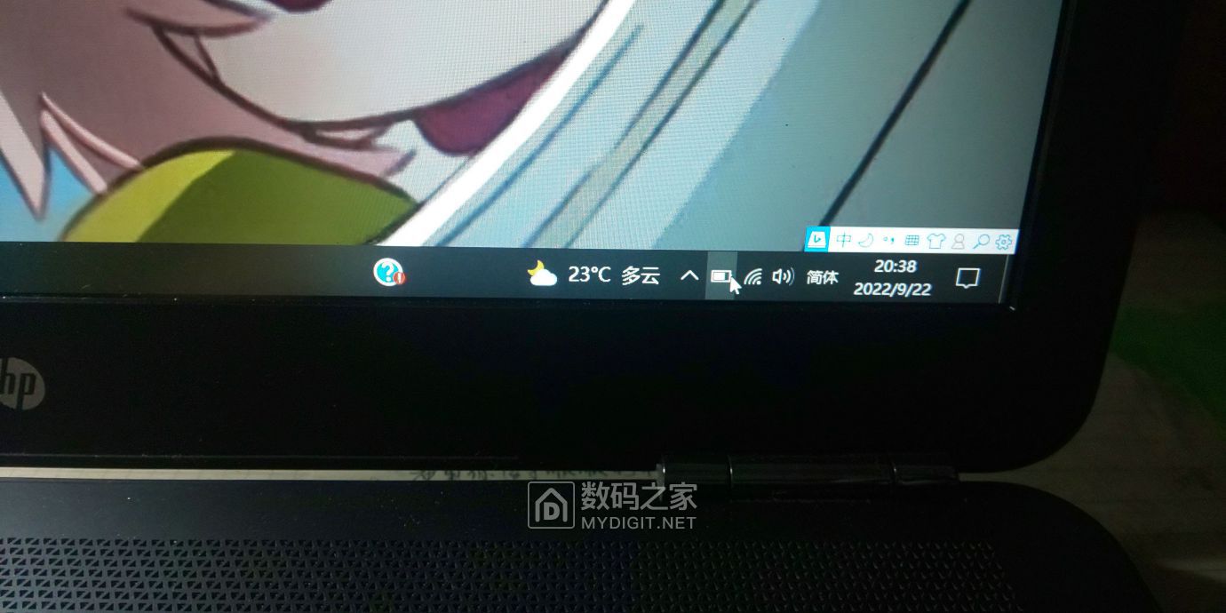

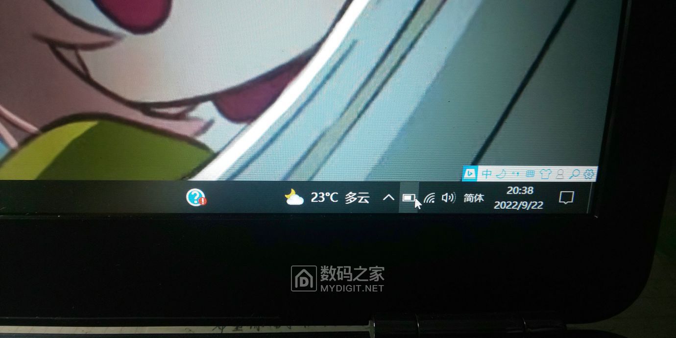

 楼主| 发表于 2022-9-24 10:41:05 | 显示全部楼层
    一体机电源刚接上笔记本,显示正常,可以给电池充电。过了10秒,变成电池供电,一体机电源被屏蔽了。不知道这个不兼容是电压不同还是一体机电源与笔记本电源不同造成的。
    比如说,同样19.5v的一体机电源通过转接口能给笔记本供电吗,或者120W的笔记本电源在150W的暗影精灵上会不会被屏蔽。

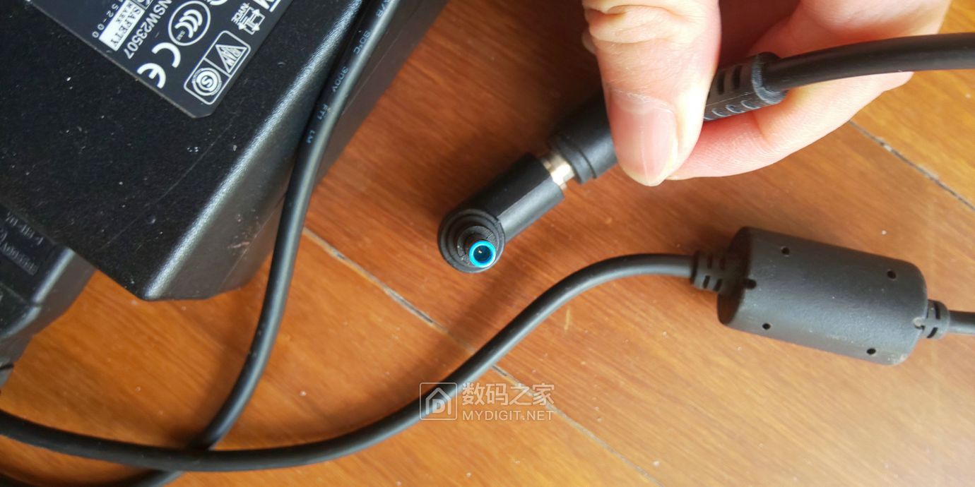

惠普头子上面3根线你注意到了吗,除了电源你猜还有个什么,DELL的也有,中间的小鸡鸡有说法

电压差1~2v不是问题,功率更不在乎差别,就是插头中心针在捣乱,可以查一下中心针是否连到电源pcb上,,若电源pcb只出+-2根线,到插头里加了元件,那么楼主可以剪下原电源的插头线,连到代用电源的2根线上就可以用了。

中心针内部对地接不同电阻,代表电源不同功率,防止小功率电源拉大机器过载。
