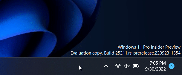

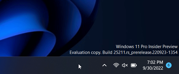

IT之家 10 月 1 日消息,微软近日面向 Windows 11 Dev 预览版用户推送了 Build 25211 版本,带来了多项功能改进,其中有一项微软一笔带过,那就是“添加了重新排列系统托盘图标的初步支持”。
实际上,该版本大大改进了系统托盘,使其更符合 Windows 11 的设计风格。图标现在有一个圆形焦点区域,与任务栏上的其余按钮相匹配,溢出菜单还有向上弹出动画。
之前版本的系统托盘
最新版本的系统托盘
微软表示,新的系统托盘将迎来更多改进,目前仅面向部分 Dev 预览用户提供,不过我们可以使用工具强制开启。IT之家为大家列出开启方法:
升级 Windows 11 系统到 Dev 预览版 25211
从 GitHub 存储库下载 Vive Tool
提取 Vive Tool 文件到某个目录
以管理员身份启动 Windows 终端,切换到命令提示符
使用 CD 命令导航到 Vive Tool 的文件夹。例如,CD C:\Vive
输入 vivetool /enable/ id:38764045 并按回车
重启电脑
如果要恢复更改,可以使用命令:
vivetool /disable /id:38764045
