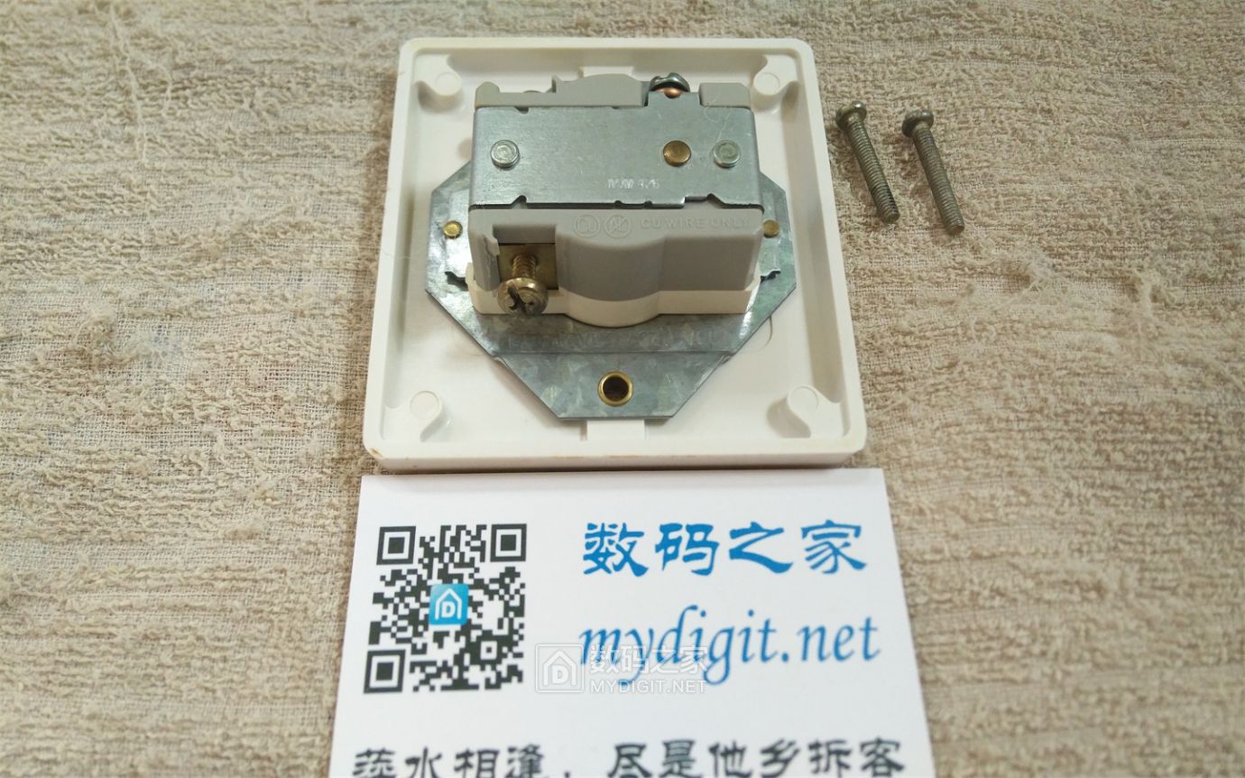

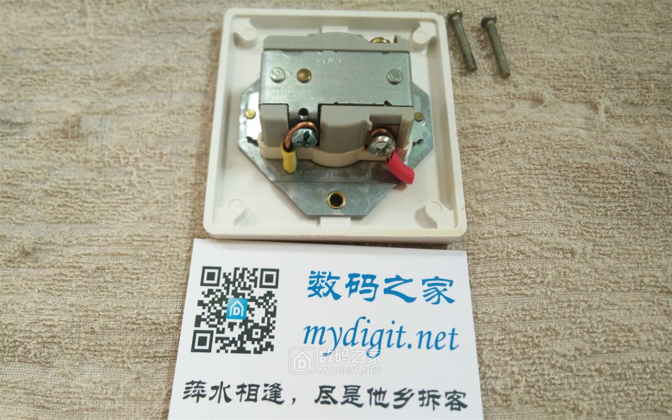

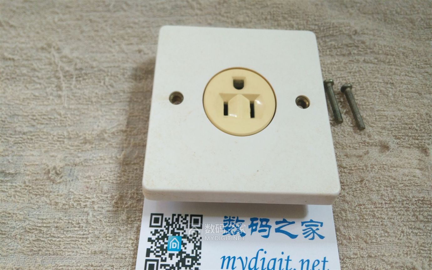

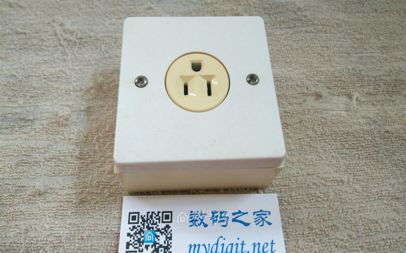

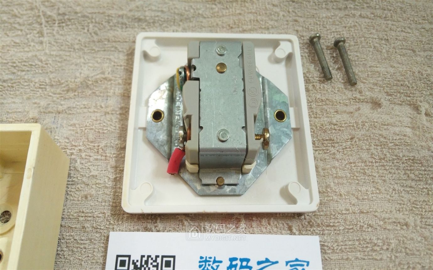

牌子是MK电工,结实可靠,国产没得比。

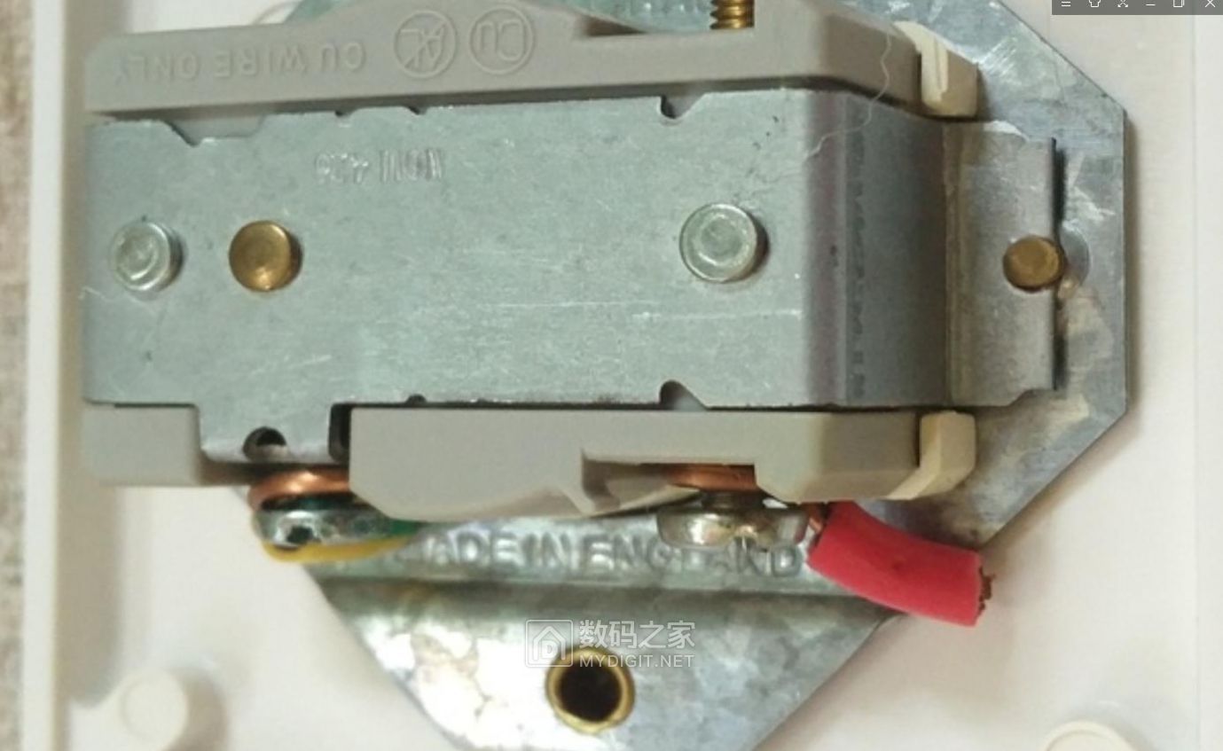

英国制造

看上去不想全新的
发表于 2022-10-4 17:02:01 | 显示全部楼层
还用铁皮衬着,够结实

真够厚实的,这个能插国标的双孔插头吧?
发表于 2022-10-4 17:07:59 | 显示全部楼层
这是英规插座吧,不是美标
 楼主| 发表于 2022-10-4 17:10:16 | 显示全部楼层
wfzdm 发表于 2022-10-4 17:02
真够厚实的,这个能插国标的双孔插头吧?
可以
 楼主| 发表于 2022-10-4 17:12:20 | 显示全部楼层
soma 发表于 2022-10-4 17:07
这是英规插座吧,不是美标
英规是品字,三个方形插。

家里用的西蒙钢板底座的也不亚于这款结实,但问题是西蒙面板是后扣上去的,这款钢板接地,又通过安装螺比导引到面板表面,万一总接地断了,用电设备漏电,这时候钢板及安装螺丝不是带电吗?
 楼主| 发表于 2022-10-4 17:29:39 | 显示全部楼层
欧根 发表于 2022-10-4 17:15
家里用的西蒙钢板底座的也不亚于这款结实,但问题是西蒙面板是后扣上去的,这款钢板接地,又通过安装螺比导 ...
总接地断的机会很少吧
发表于 2022-10-4 17:31:41 | 显示全部楼层
fenovo 发表于 2022-10-4 17:29
总接地断的机会很少吧
不少哦,很多老旧小区都没有接地线。
 楼主| 发表于 2022-10-4 17:43:39 | 显示全部楼层
欧根 发表于 2022-10-4 17:31
不少哦,很多老旧小区都没有接地线。
家电铁外壳刚性接地,必须罗丝上好,国家规定。
 楼主| 发表于 2022-10-4 17:54:39 | 显示全部楼层
不少哦,很多老旧小区都没有接地线。
总接地断,用电设备漏电,外壳就先带电了,不必在乎两小罗丝吧,当然可以找绝缘介指。

全新剪线的哦

看起来是怀旧风的
发表于 2022-10-4 21:50:21 | 显示全部楼层
不是全新的,都黄了
