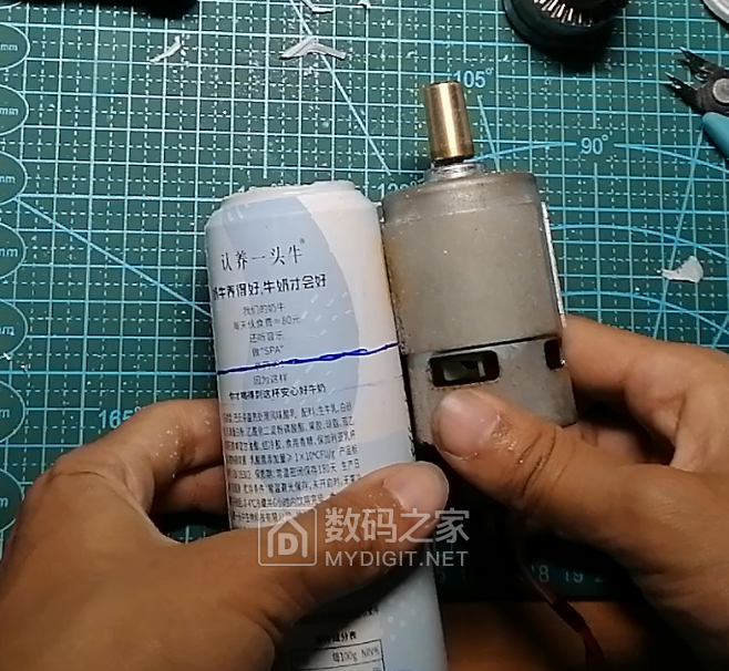

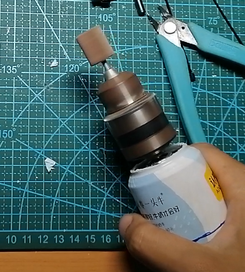

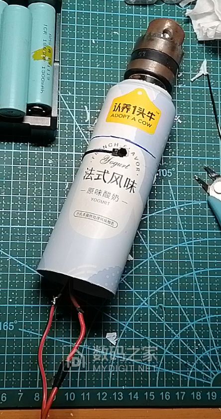

给旧电机和夹头找了个外壳
做法非常简单,先切掉瓶口,再找好通风口位置
钻四个孔,用扎带绑紧电机
此时瓶身会变成椭圆状,刚好放进虎口!

这个转速多少的?前阵子也做了一个,不过电机是220V整流后的电源,有点怕漏电……
发表于 2022-10-21 13:05:40 | 显示全部楼层
同心度差太多的话,转速高了手都会震麻的。

775电机嘞
 楼主| 发表于 2022-10-22 13:12:04 | 显示全部楼层
是的这个旧775电机同心度不太好

外壳用金属的不太好,一是容易漏电,二是冬天冻手,三是出汗的时候握持打滑。

手麻不?同心度越差越麻手
