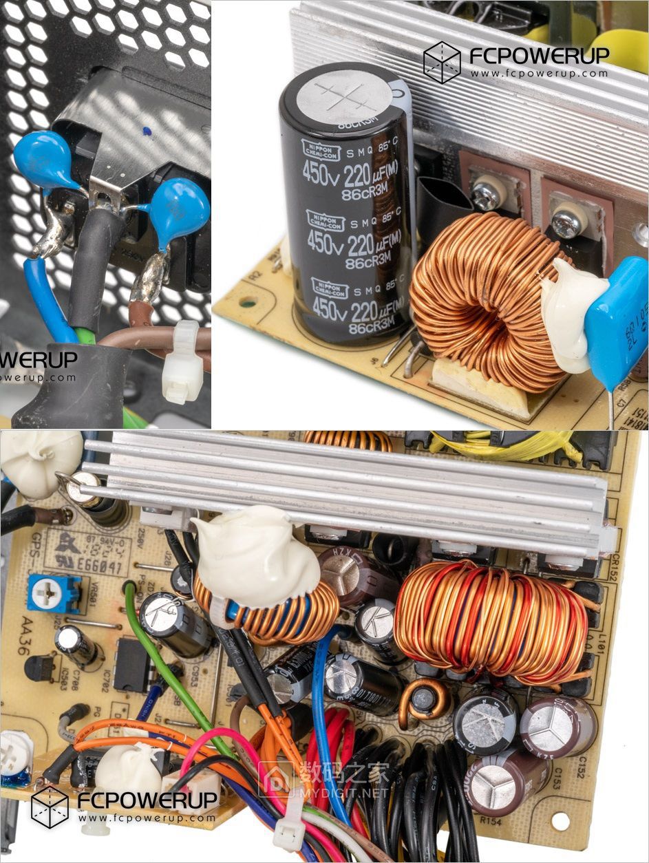

双休帮死抠门的亲戚组一台PC。因为死抠门亲戚只愿最多淘¥一千五,所以除了CPU全新其它全部海鲜或拆机二手咸鱼¥45块包邮广州那家已经卖光了;只好淘了一家¥55块的。
  台达NX350是台达卖了十年时间的经典型号了,现在JD上还卖¥275呢。这型号的好处就是全板日系电容,【轻载】效率高,负载50%左右时转化率虽然标着80Plus【铜牌但是实际上已经达到了80Plus牌的水平。

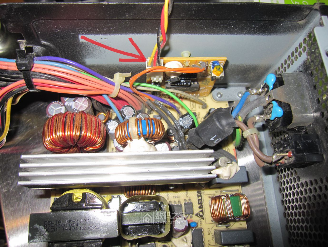

  我给DIY换了一个Ball-Bearing滚珠轴承的风扇,3pin接头直接接主板这样可以看风扇的转速。上机试了一下。

 楼主| 发表于 2022-10-29 23:39:30 | 显示全部楼层
AMD APU要明天才到货。
  今天先清灰一下电源,测试一下硬盘。死抠门菜鸟只认CPU,所以CPU就用全新的,预算才给¥一千五,其它只能要么拆机二手要么海鲜大船。反正给他稳定耐造用三年就行了。

5600G的用户告诉你,如果不用独显,5600G+B450+2*8GDDR4 3200+256G  M.2+1THDD,铜牌电源峰值功耗都不会超过130W。你说NX350带得动吗❓❓

换Ball-Bearing滚珠轴承的散热风扇,3pin接这里当然可以,我更习惯于接主板(可以测速) ,直接在BIOS设置风扇全速运转(延长电源的服役寿命)。

不装独显整机最多180W,这电源完全没问题

 楼主| 发表于 2022-10-30 01:41:12 | 显示全部楼层
还是别人拍的比我拍的清晰。
