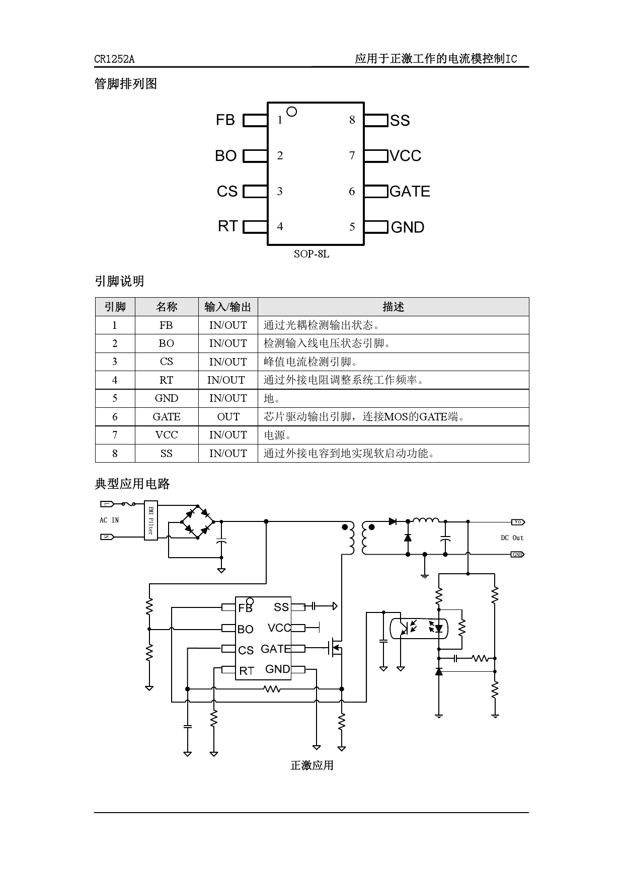

在外淘了一个LED电源,输出12V,25A,回来一试还是好的,撤下来大致看了一下,里面很简洁,可里面的主要原件都是新品,网上查不到他的资料,只好求助各位老师。PWM控制芯片用的是8脚贴片1252A,开关管用的是DX666,本机用了二个,不知他是三极管还是场管,管脚极性。整流用的是KYN166,共阴的双二极管,本机也是用了二个并联,提高输出电流,但不知它参数。请各位老师不吝赐教!我原本是想把他电路图描下来奉献给大家做参考的。

CR1252A 驱动的应该是MOS
