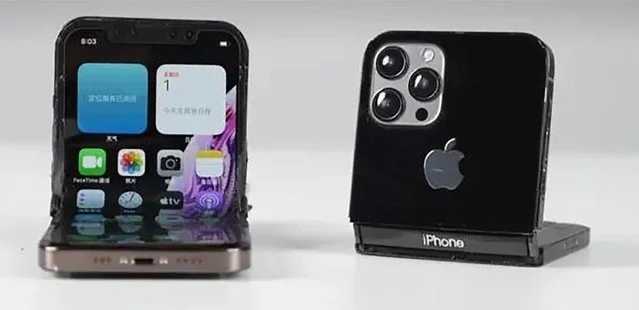

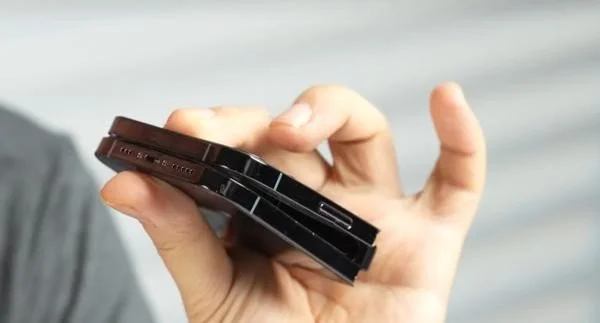

近日,知名数码机构@科技美学 在其自媒体账号上推送了他们自行打造的全球首款iPhone折叠屏手机实物,并在视频中分享了自己的改造过程和感受。整体来讲,动手能力出众,且思路清晰,但诸多细节上的处理只能说他们尽力了,毕竟属于非专业人员,直屏改折叠屏的改造难度远比大家想象中要大得多,屏幕的弯折和物理设备的适配也只是改造最基础的工作,这中间就会出现很多很多难题:由于是上下折叠方案,机身内部线路板其中很多东西要一分为二,重新布局,这就很考验实力了。
据他们自己介绍,改造折叠屏iPhone一共分为四步:1、屏幕改造2、转轴改造3、主板改造4、折叠iOS系统适配。iPhone原装屏幕整体结构为:外层玻璃盖板+TP层+偏光层+OLED面板+屏幕固定板+3D Touch六层结构组成,想在不破坏屏幕的情况下实现折叠,就得去掉表面的玻璃盖板和最下层的3D Touch,难点在于分离每一层屏幕后还能完美显示,每一层结构都依然能在折叠开启后正常工作。而铰链方案直接采用了摩托罗拉的铰链折叠方案。整体完成度还是很不错的,只少不像个半成品的样子。但他们有个遗憾的地方就是电池容量仅仅为1000mAh,对,你没看错,就是1000mAh,续航估计连半天都撑不过去,随身带充电宝吧。而且这种破坏性的重组,IP68级别的防尘防水就别想了,还有MagSafe磁吸充电也可以放弃了。
