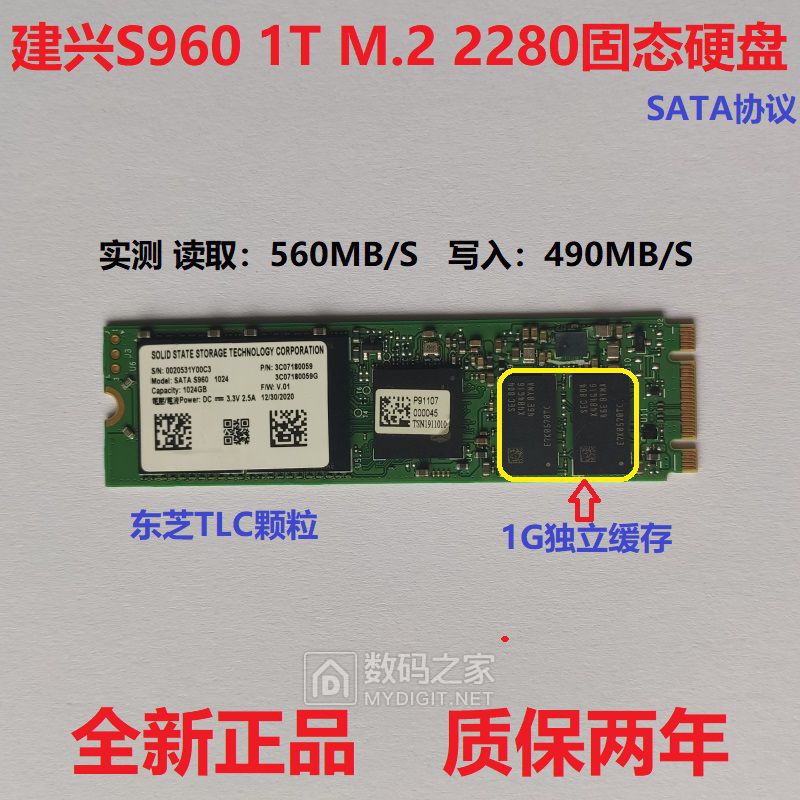

现在大部分厂家生产的消费级SSD都把缓存芯片给省掉了。太抠成本啦,当然也卖得便宜了,JD上边的杂牌SSD¥90元就256GB了。
  960GB建兴N9S-960G 马牌9187主控,1GB缓存 东芝eMLC 颗粒的还要卖¥294元。

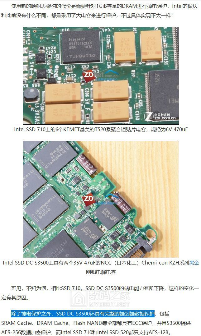

有些SSD挂掉,并不是颗粒寿终正寝了,有些是主控芯片挂了,还有无【掉电保护】造成FTL固件损坏而挂掉。
  所以,【掉电保护】是企业级SSD的标配。
发表于 2022-11-17 21:55:40 | 显示全部楼层
NoOne996 发表于 2022-11-17 21:48
有些SSD挂掉,并不是颗粒寿终正寝了,有些是主控芯片挂了,还有无【掉电保护】造成FTL固件损坏而挂 ...
主控没挂,只是固件挂了,电脑认盘的
除了很差的盘一般都不会因为异常掉电损坏固件,有人测试过,几千次异常掉电仍可使用,异常掉电只是造成部分数据不完整罢了
大船货不给进了企业级太贵买不起,一般的用用就好,除非很重要很重要的数据不然没这需求,重要数据多备份比啥盘都靠谱
带掉电保护其实和无缓存方案差不多,都是最后在传输的文件损坏,有缓存方案没有掉电保护的话可能损坏的会多些
