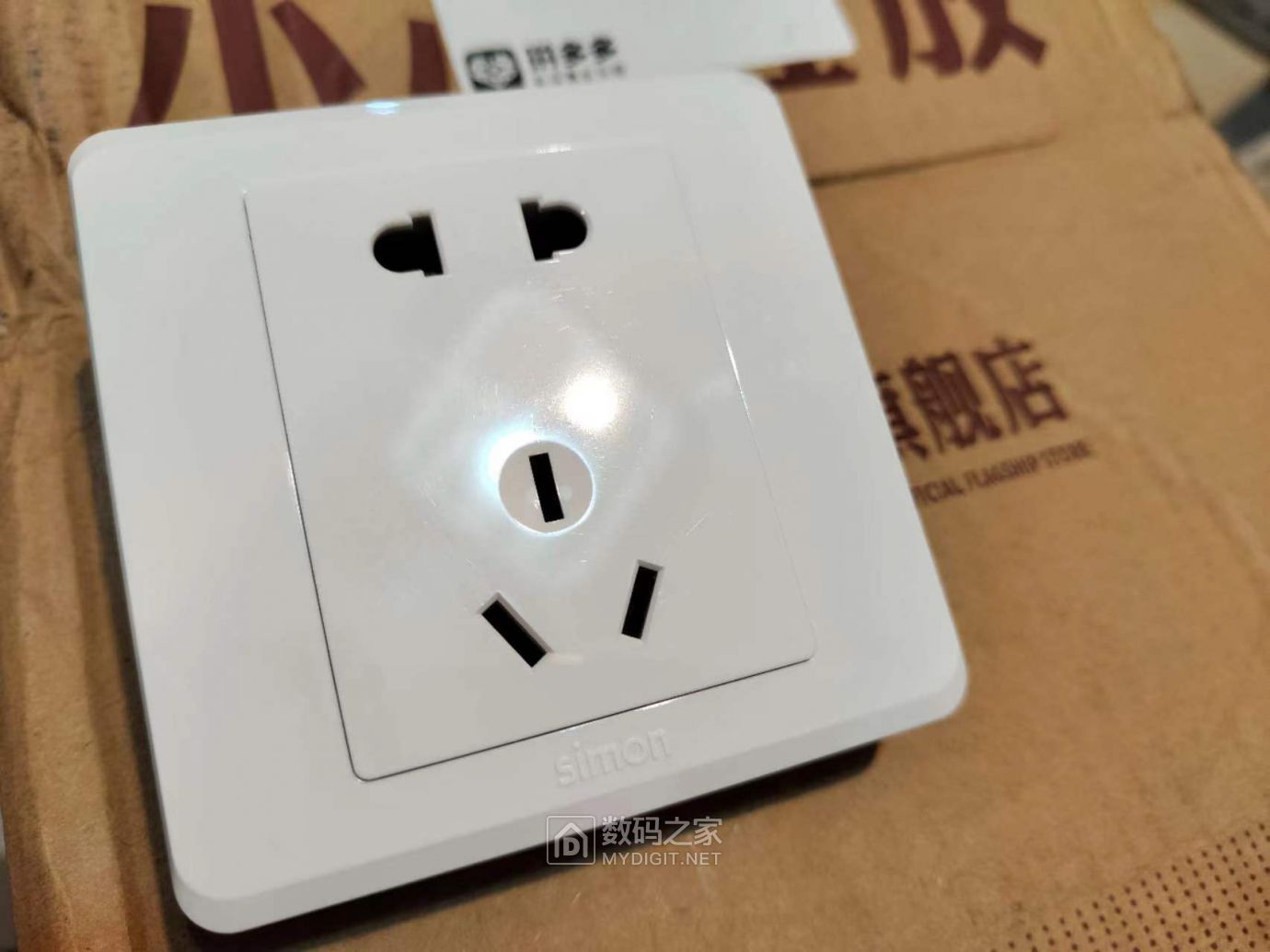

西蒙开关的特色就是插拔顺滑,不用费力。
八九年前可以说在市场上独领风骚,用过都说好。
包装上直接印着江苏海安。。。果然江苏每个县都觉得自己很厉害。。。
现在看看产品怎么样。

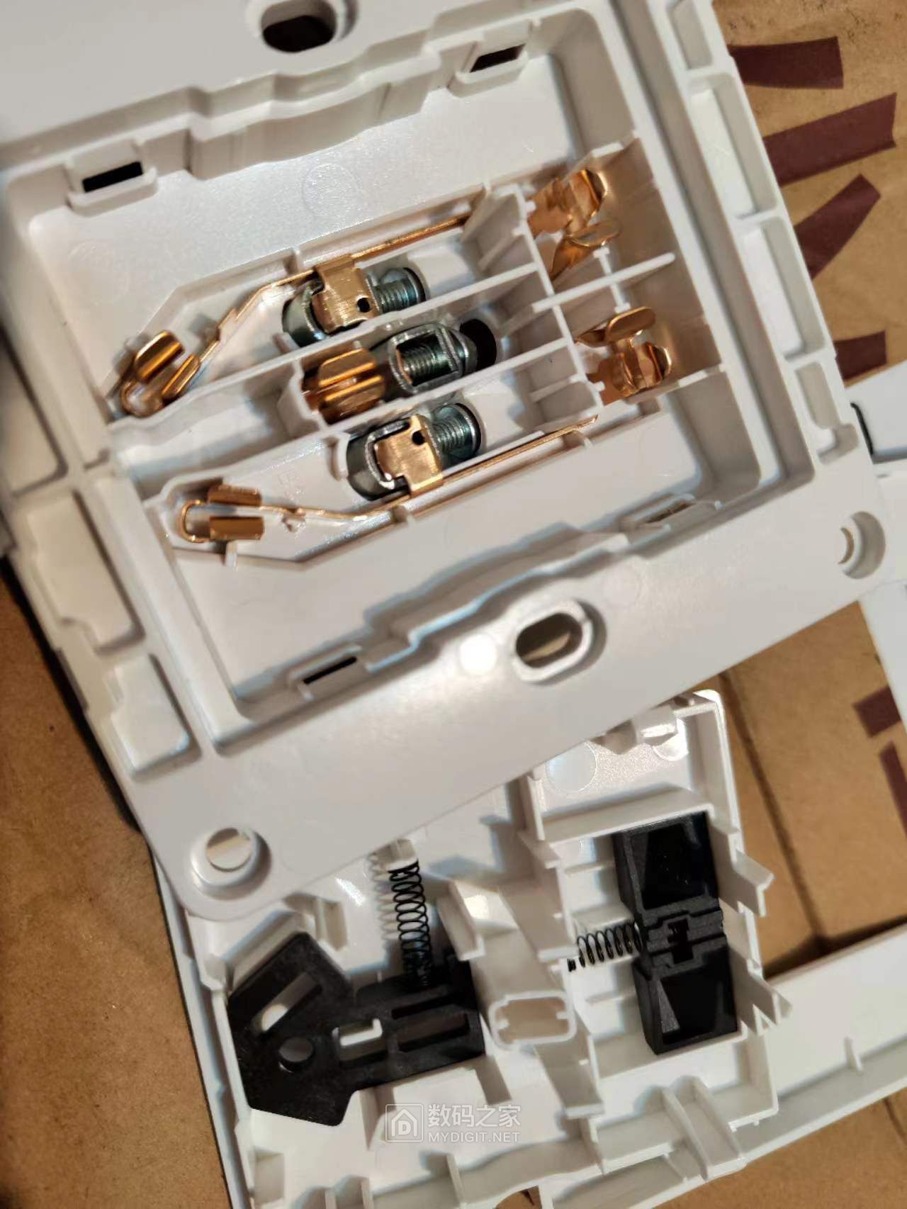

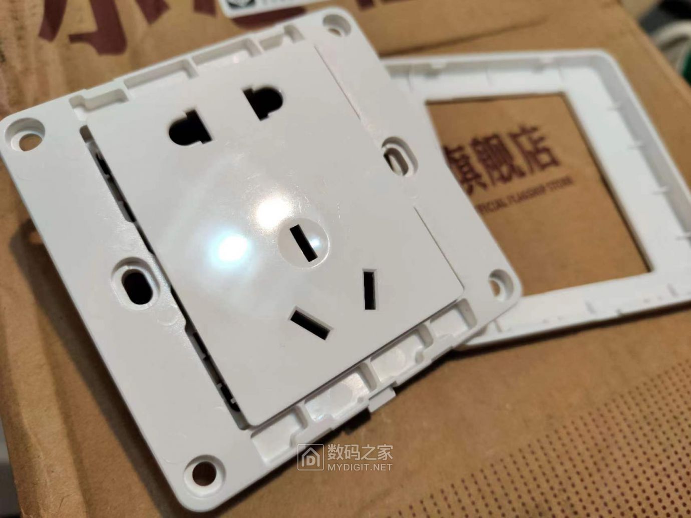

传统的五孔设计
和8年前的产品没大差别。
插入插头手感异常顺滑,是苦于插头不好插的好帮手。

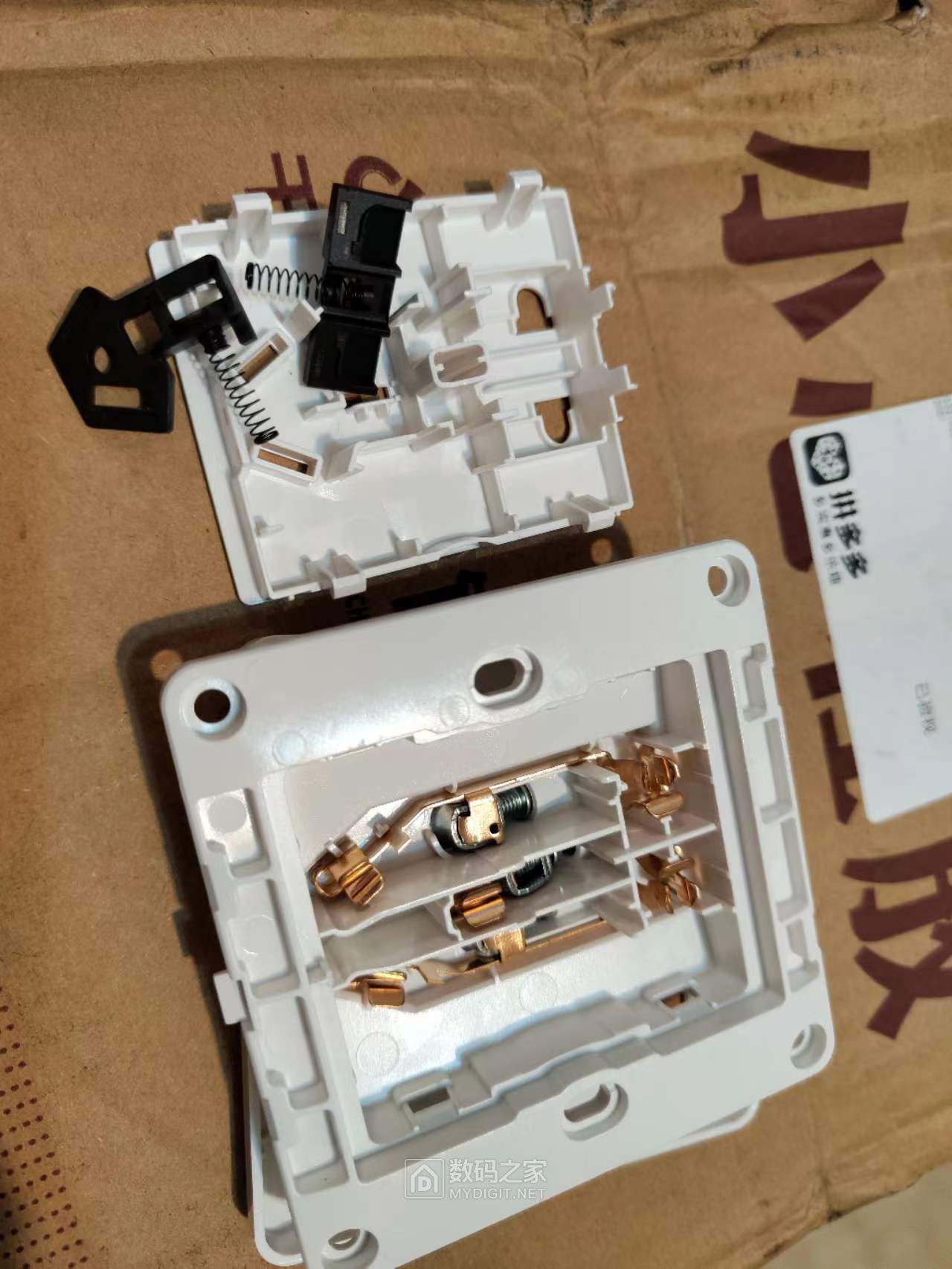

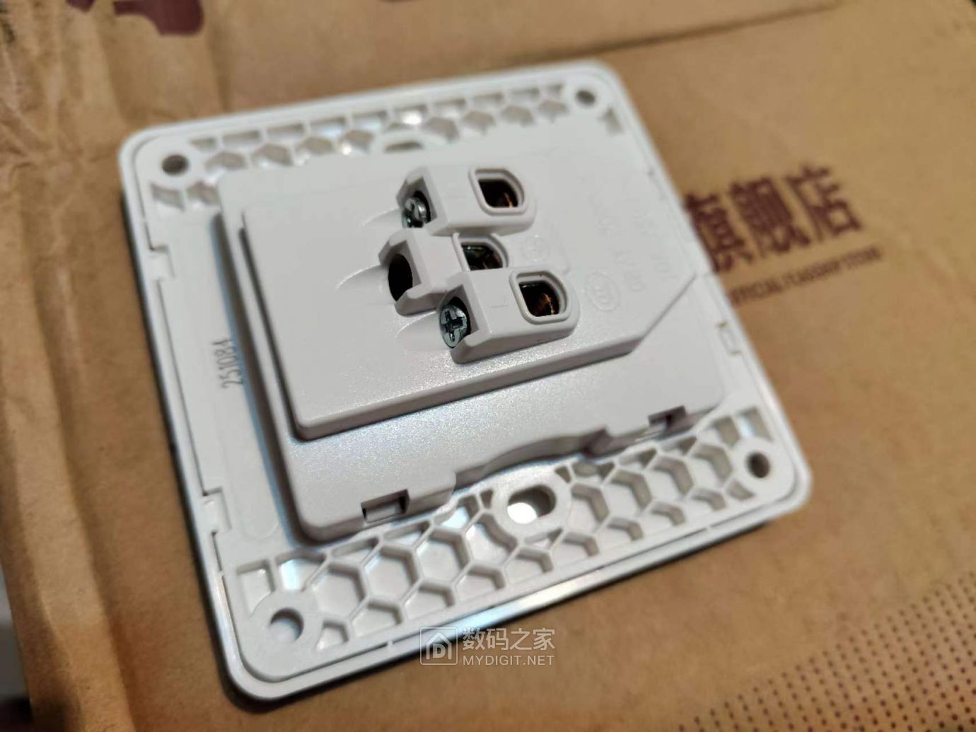

中式大孔隧道设计,底部框架圆弧聚拢两根电线紧密接触,螺丝顶电线设计,螺丝很粗很圆润,问题不大。
两孔是翘板结构,三孔是横向移动结构
夹持力适中略小,接触已经足够可靠,强烈建议不要将欧标插头插入,那样可能永久损坏面板插座。
这个在8年前绝对,插拔手感是遥遥领先的。最近因为很多公司引入翘板结构挡板,不兼容欧标,挡板手感提升明显。正泰 鸿雁甚至三脚插孔已经不需要地线引导了。。。
西蒙的优势才慢慢变少,但还是要记住在提升防触电挡板手感上的先驱般的存在。。。

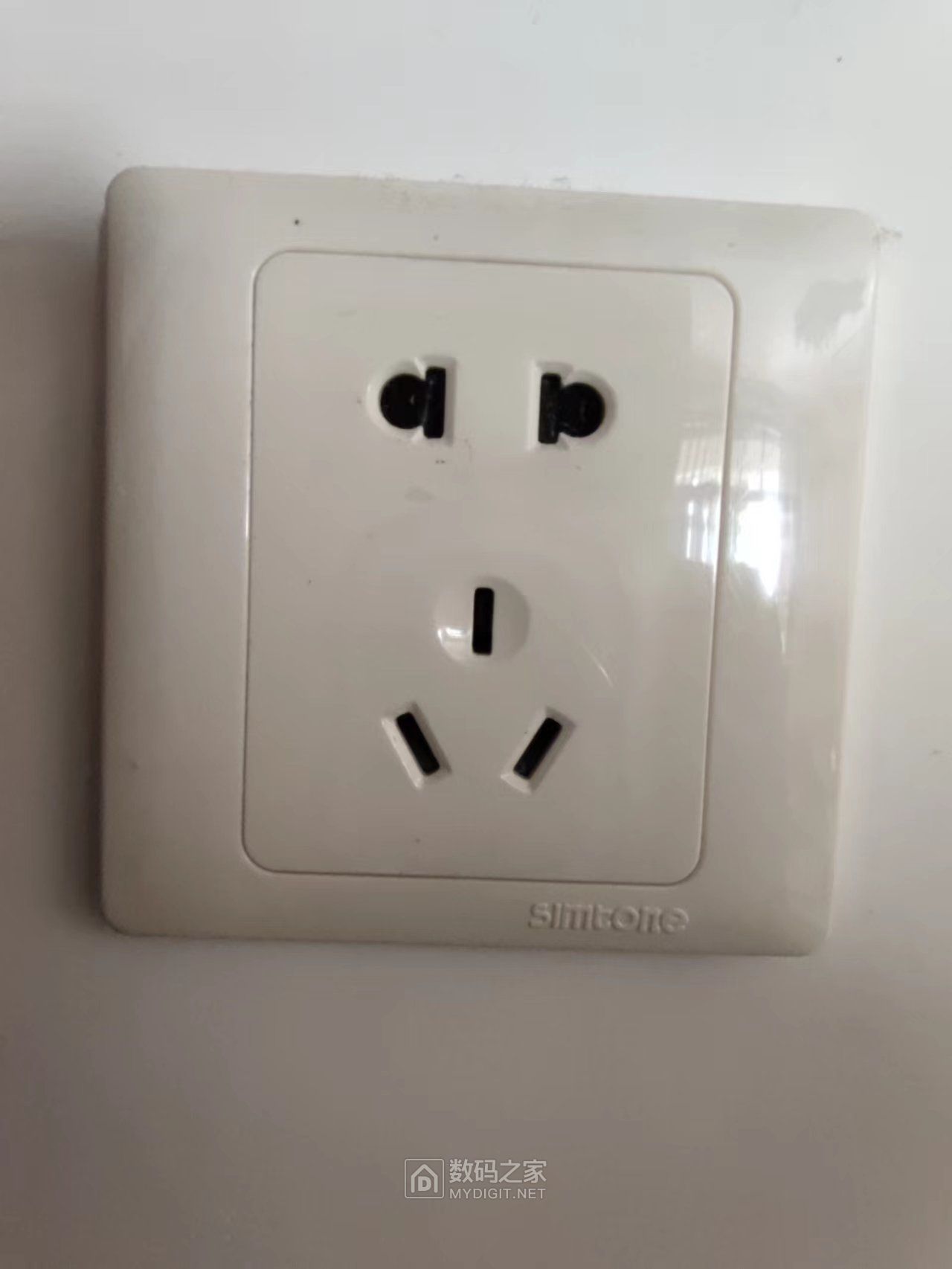

08年第一套房子装修用的都是西蒙的,确实不错。   后来装修用了西门子的,感觉做工还不如西蒙

铜的材质不错,够亮
只是我不喜欢这种侧U型的插套结构,插头插脚的厚度并不完全一致,大多数时候这种结构的接触是【点接触】,不是立U结构的线接触,更达不到老底子鸿雁那种面接触的过流水平
 楼主| 发表于 2022-11-28 08:24:08 | 显示全部楼层
类星体 发表于 2022-11-28 08:12
铜的材质不错,够亮
只是我不喜欢这种侧U型的插套结构,插头插脚的厚度并不完全一致,大多数时候这种结构 ...
现在全是这个结构了。
接触横着一条线,变成延插入方向竖着一条线。。。
https://www.mydigit.cn/forum.php ... mp;highlight=honyar
你以为鸿雁是两边接触,实际上铜片结构已经变了,底部没有铜片,实际因为也是U结构。
只有触片顶端有接触力。
不过鸿雁新的X1 这个手感也不错的。。。比以前强多了。。。

发表于 2022-11-28 13:02:44 | 显示全部楼层
压线方式不太合理,螺丝会伤线,线应该插入套环与铜排之间

造型10几年了一样,查了一下,原来是换商标了
