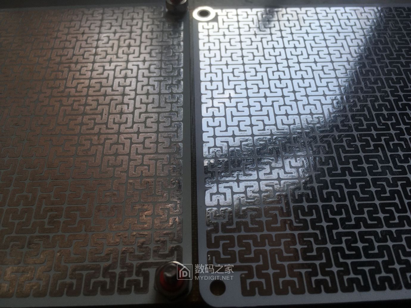

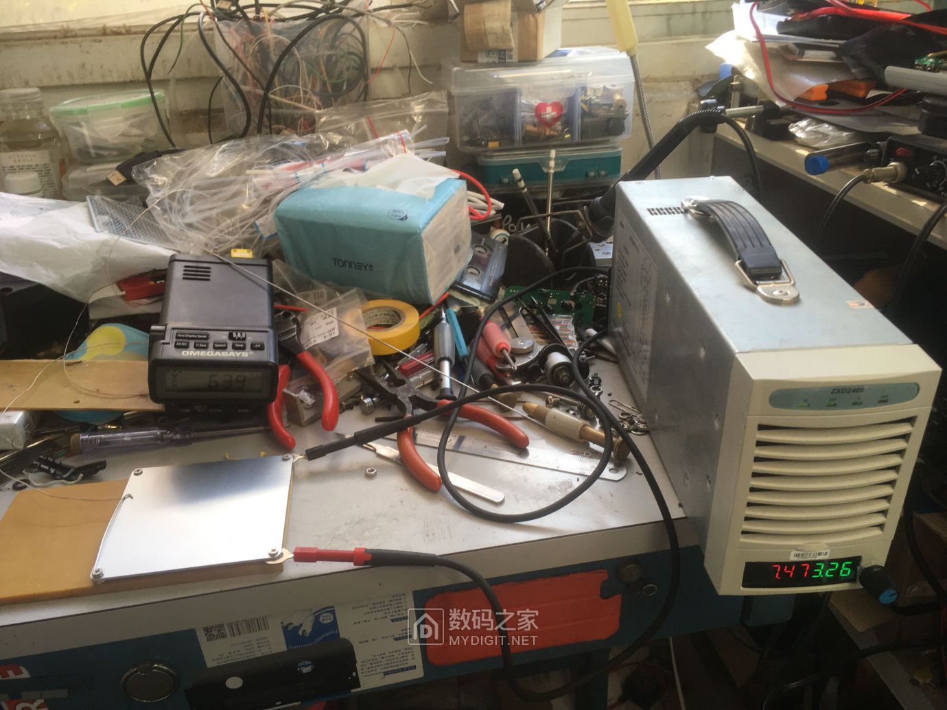

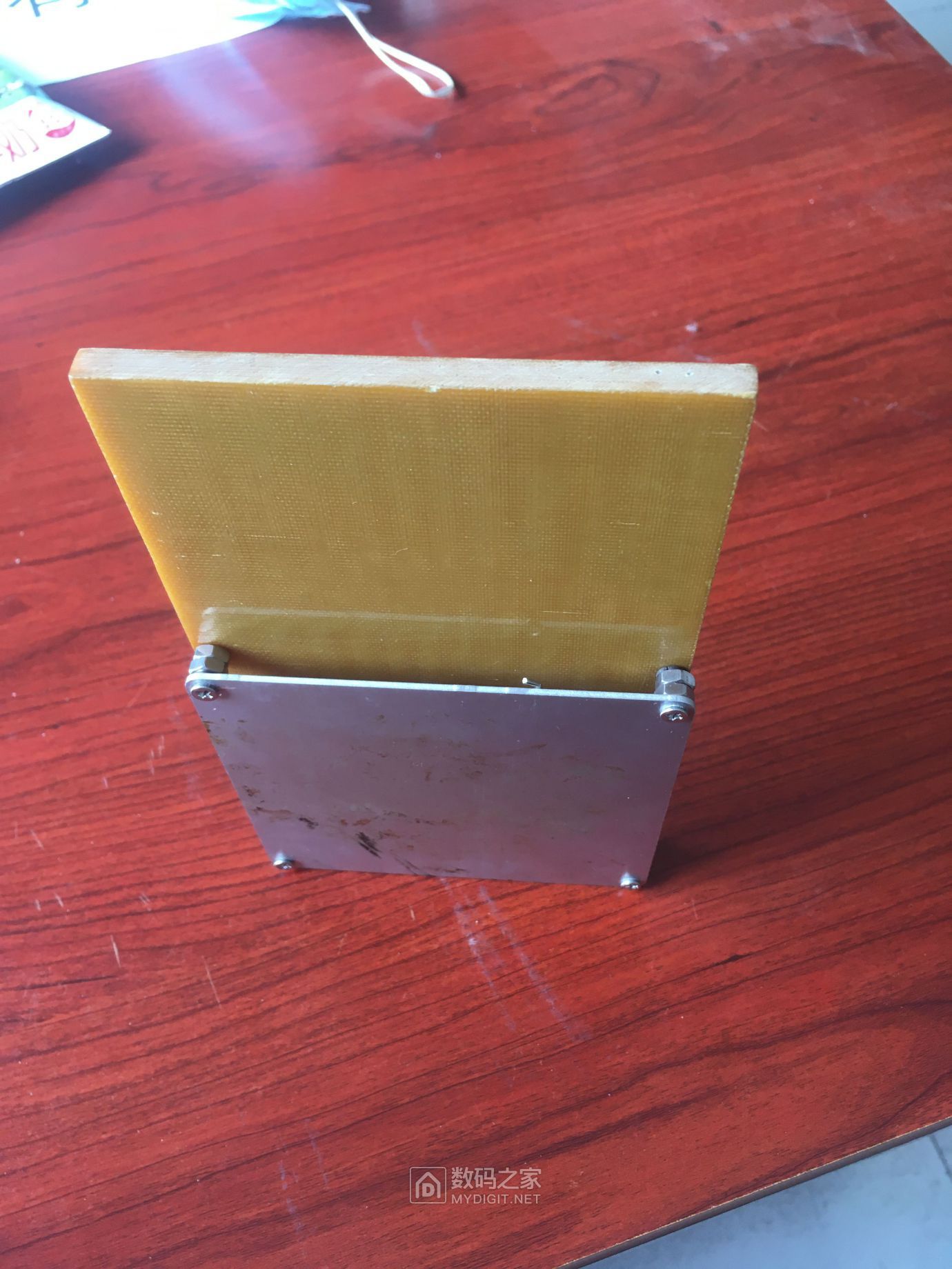

因为最近想起来以前有一些铝基板灯珠,然后在嘉立创开源平台看到了几个加热台,里边有人用铝基板做加热板折腾铝板烧。挺好的,咱也薅羊毛做一个。
不过还得做控制板,上边要焊接一堆零件,凑这些零件太麻烦了,这羊毛得薅到啥时候才行啊。
翻了翻手头的工具,发现有个可调电源一直在吃灰中,还有一块带温度探头的表也在吃灰,就是你俩了,我直接薅个加热板羊毛就有了啊。

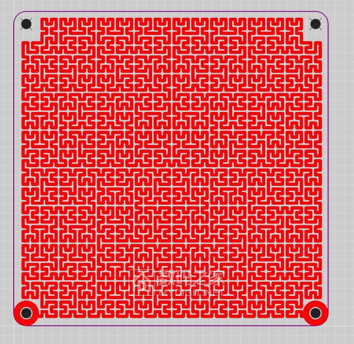

画图,下单

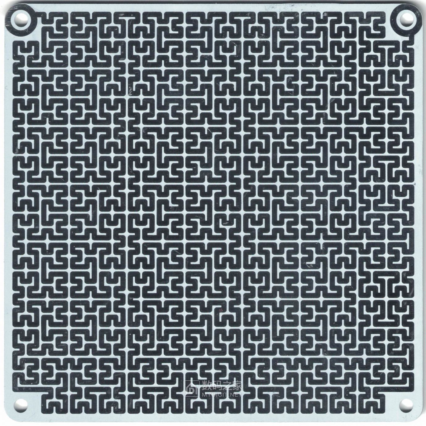

一星期后,收到了5块铝基板,扫描一个看看效果
有童鞋可能已经发现,这块板子和上边画的图怎么不一样啊?
很简单,我画了好几块,演示的那个画图是3欧的,羊毛是2欧的,不过由于外表喷了锡,应该是不到2欧了。
组装,请无视杂乱的工作台
实际上电阻数值偏差不大,看来喷锡不多啊

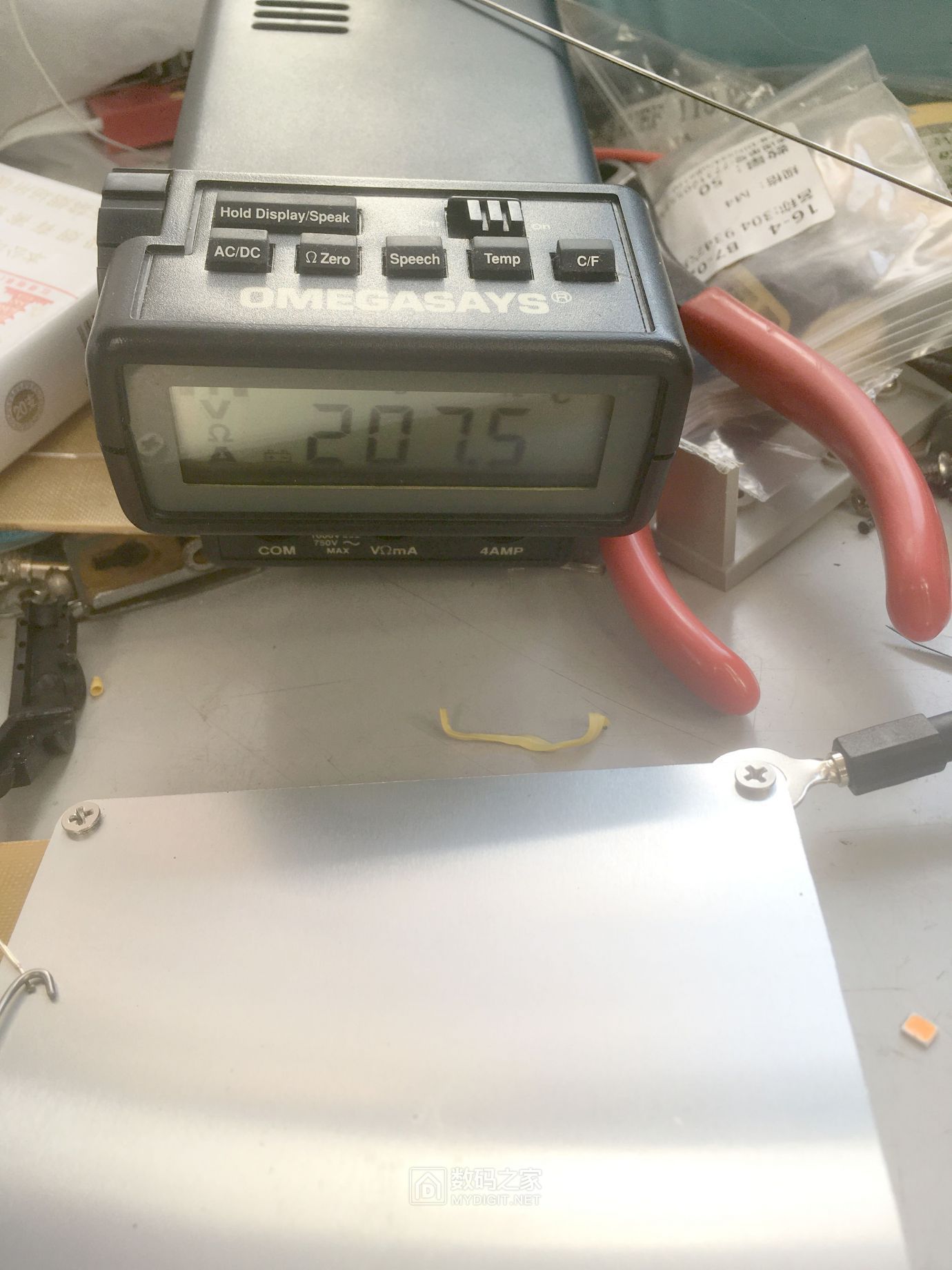

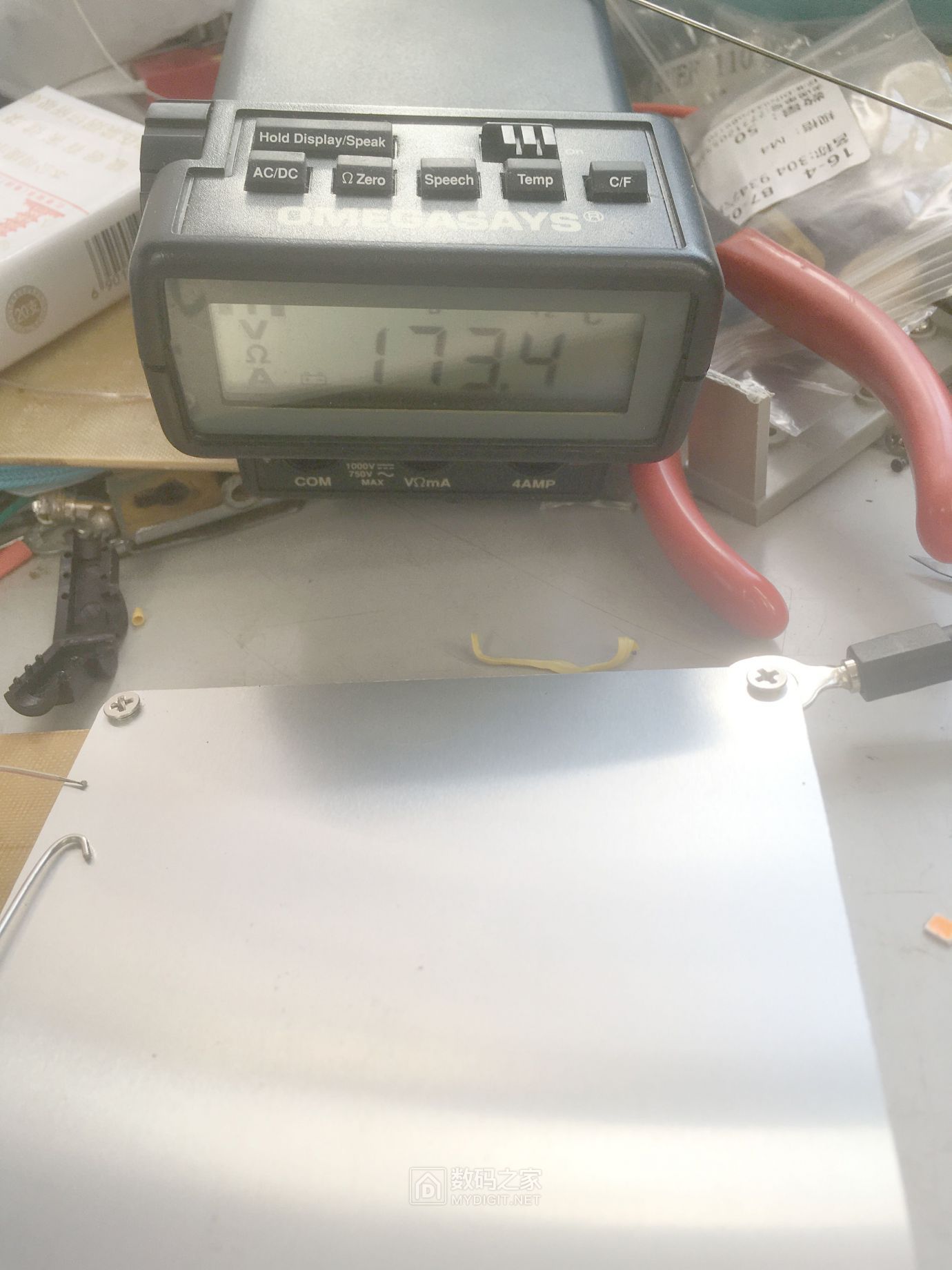

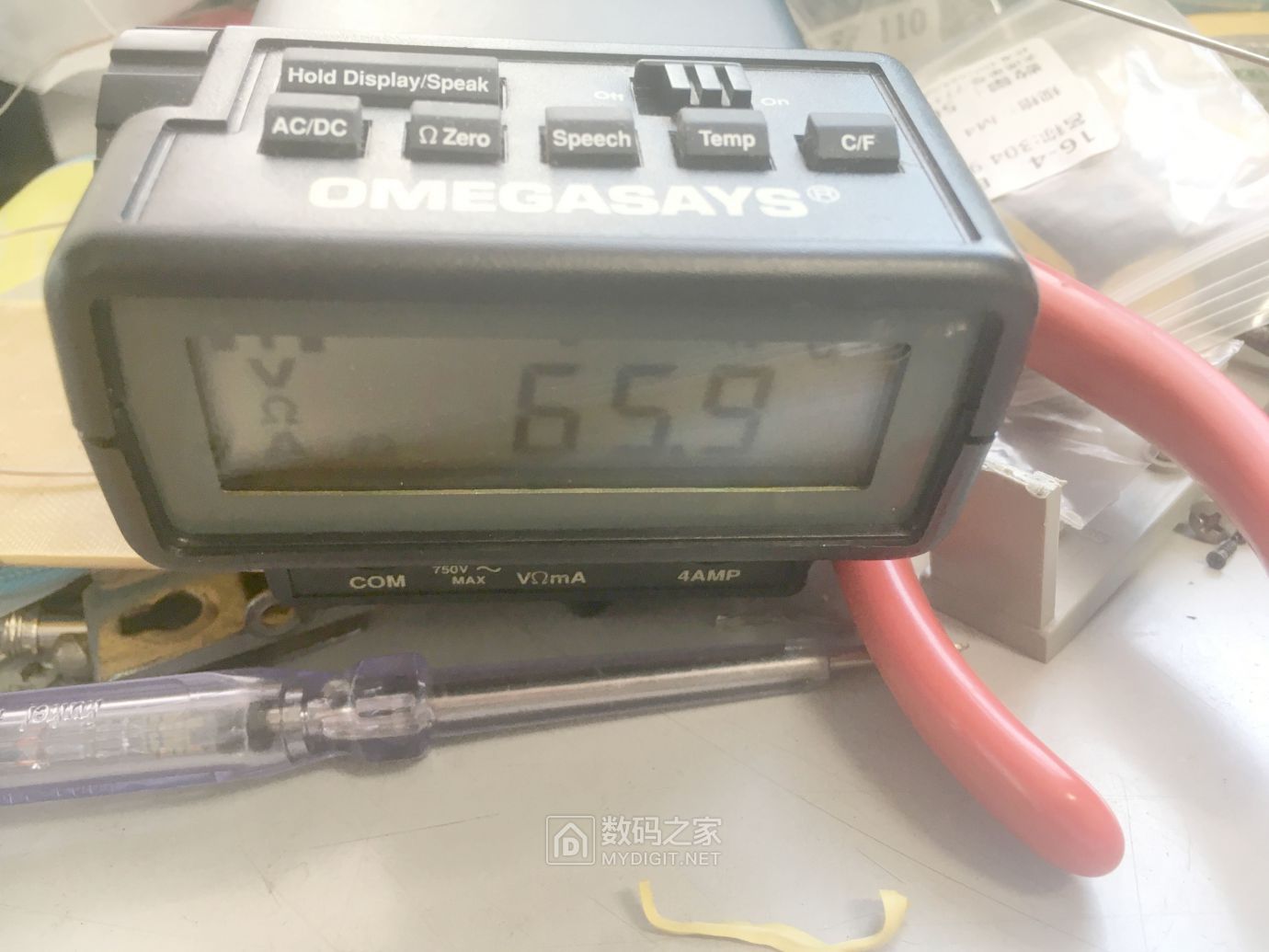

此时发热板的温度

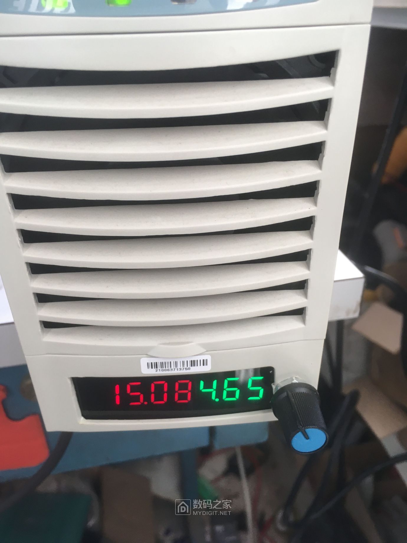

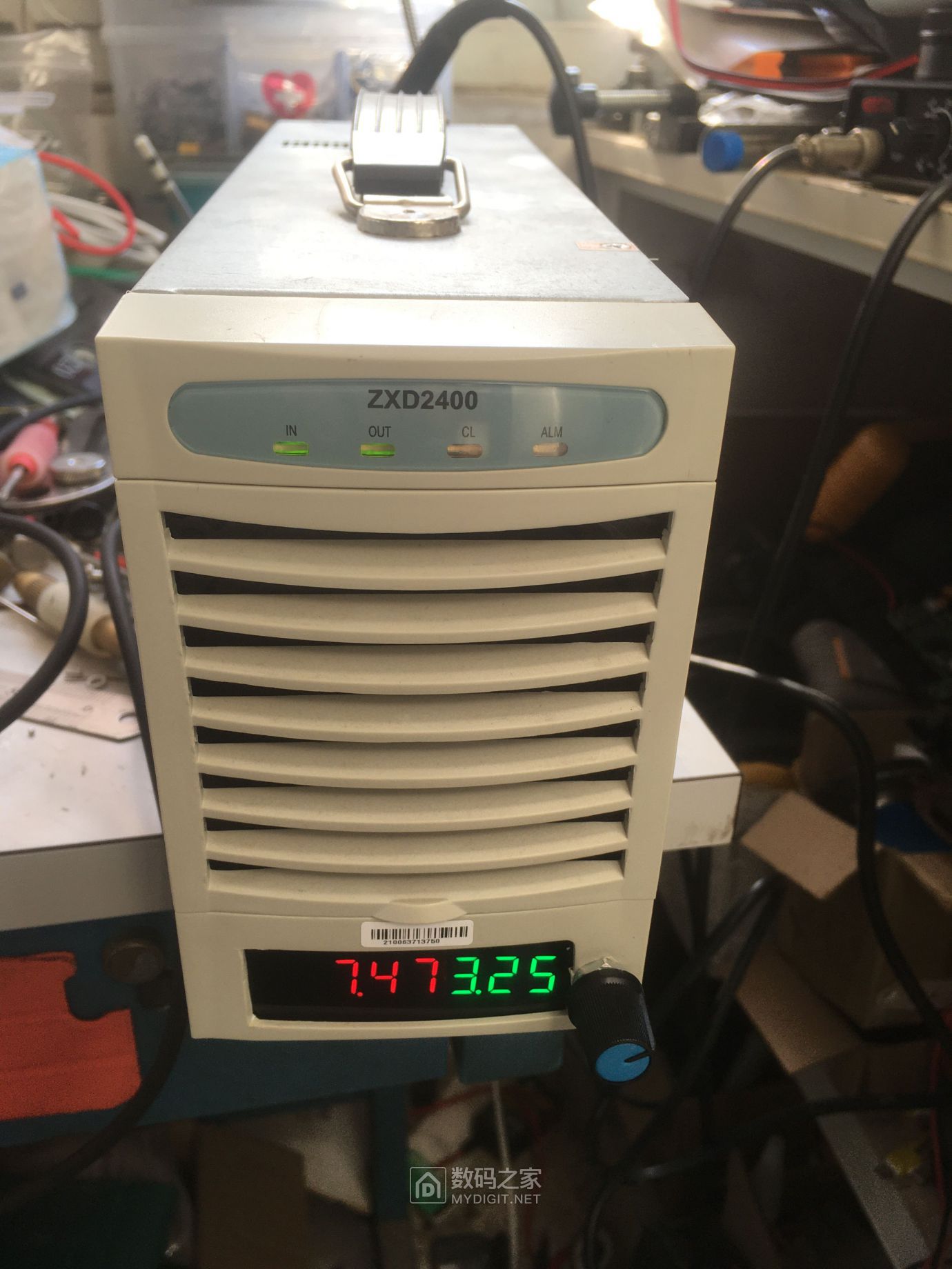

电压加到15V,稳定下来是这样的数值

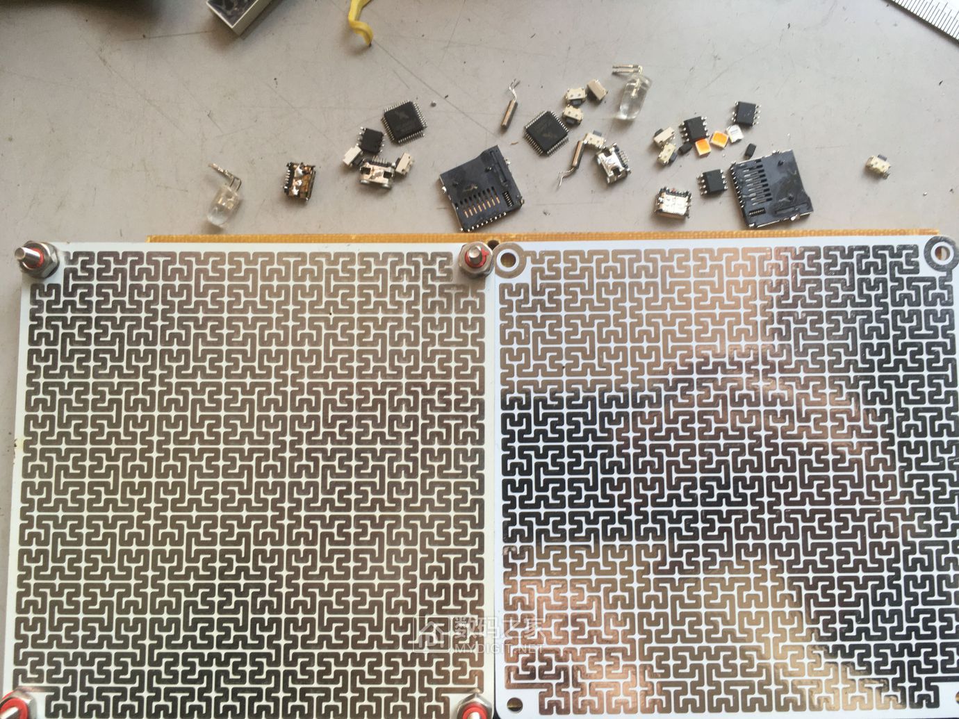

12V电压下的温度,电源忘了拍照

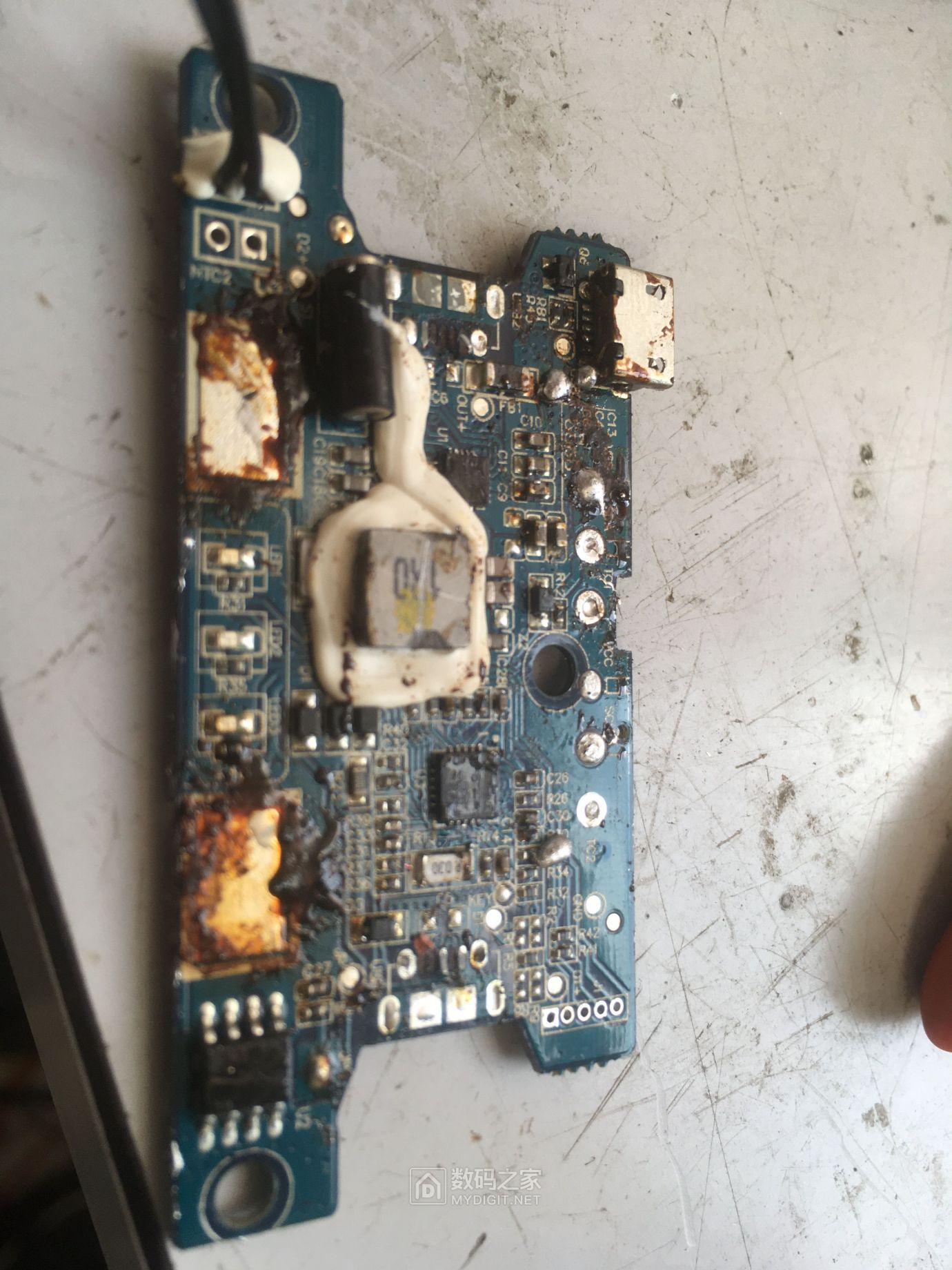

实际上12V就能拆我那些灯珠了,但还是有板子比较顽固,15V都没拆下东西来
拆下加热板看看啥样了
加热曲线部分已经不亮了,白色绝缘油也已经微微发黄

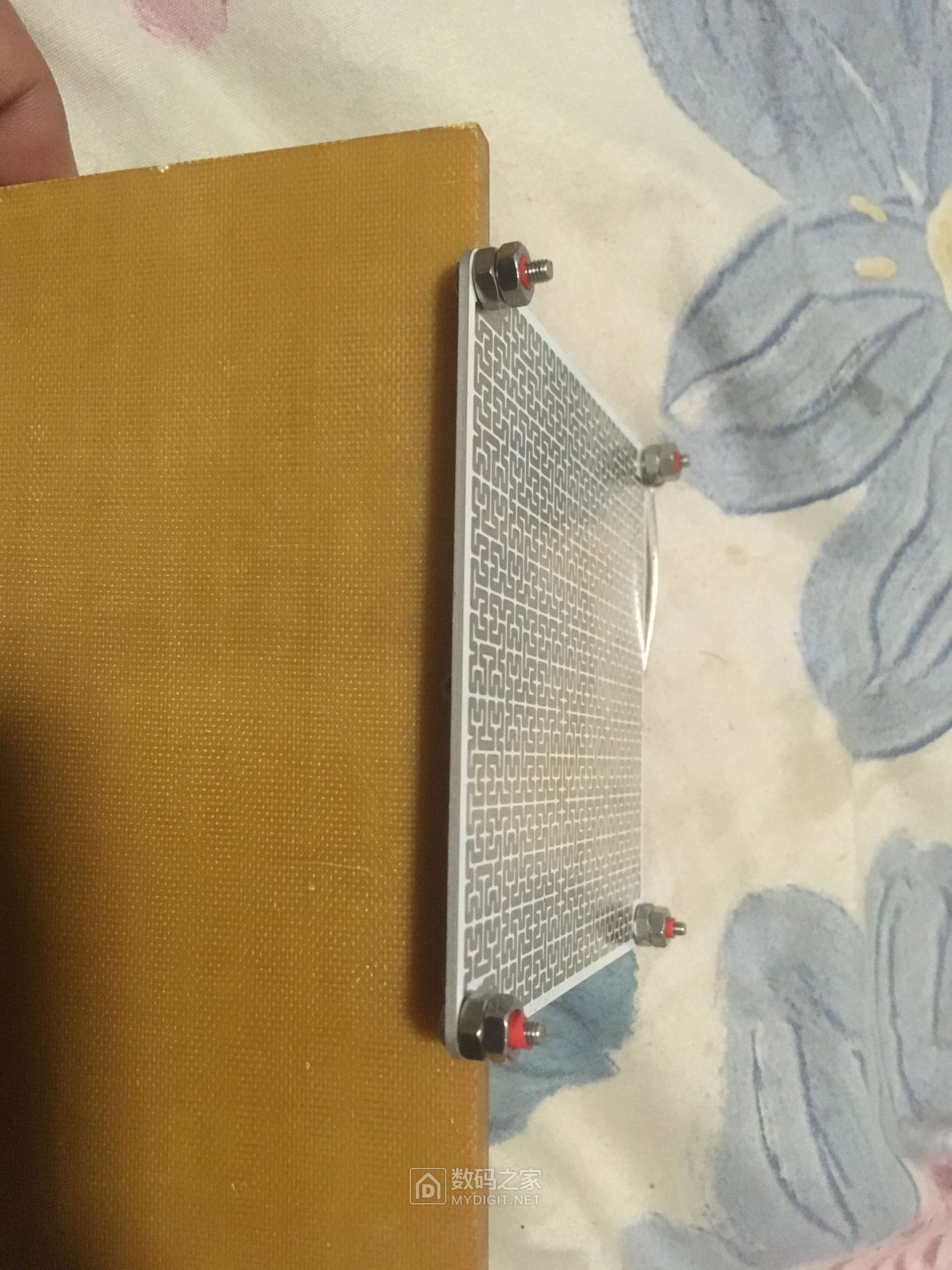

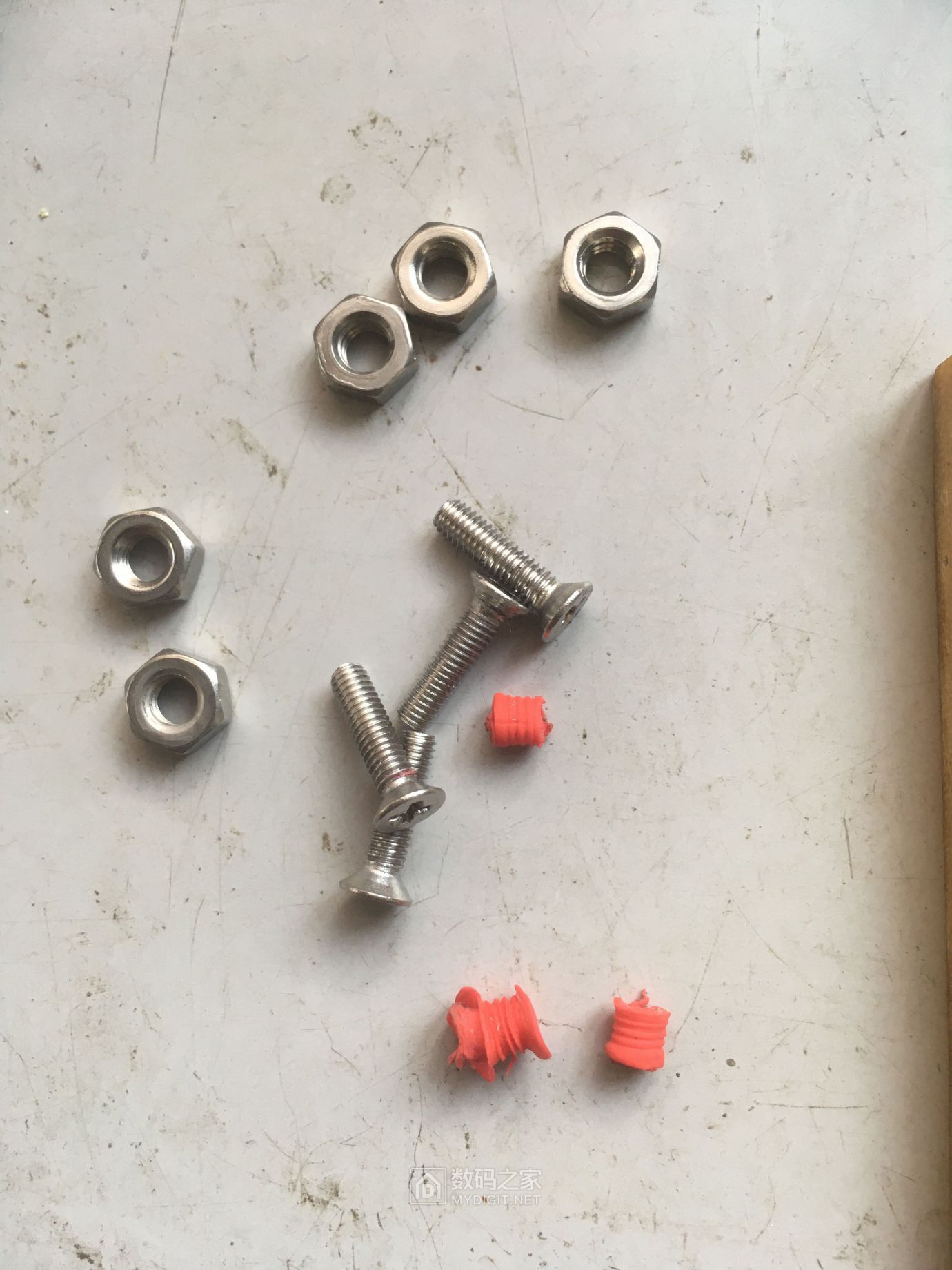

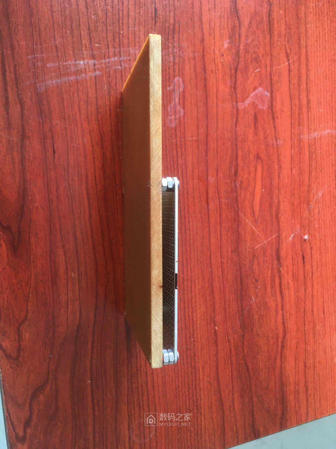

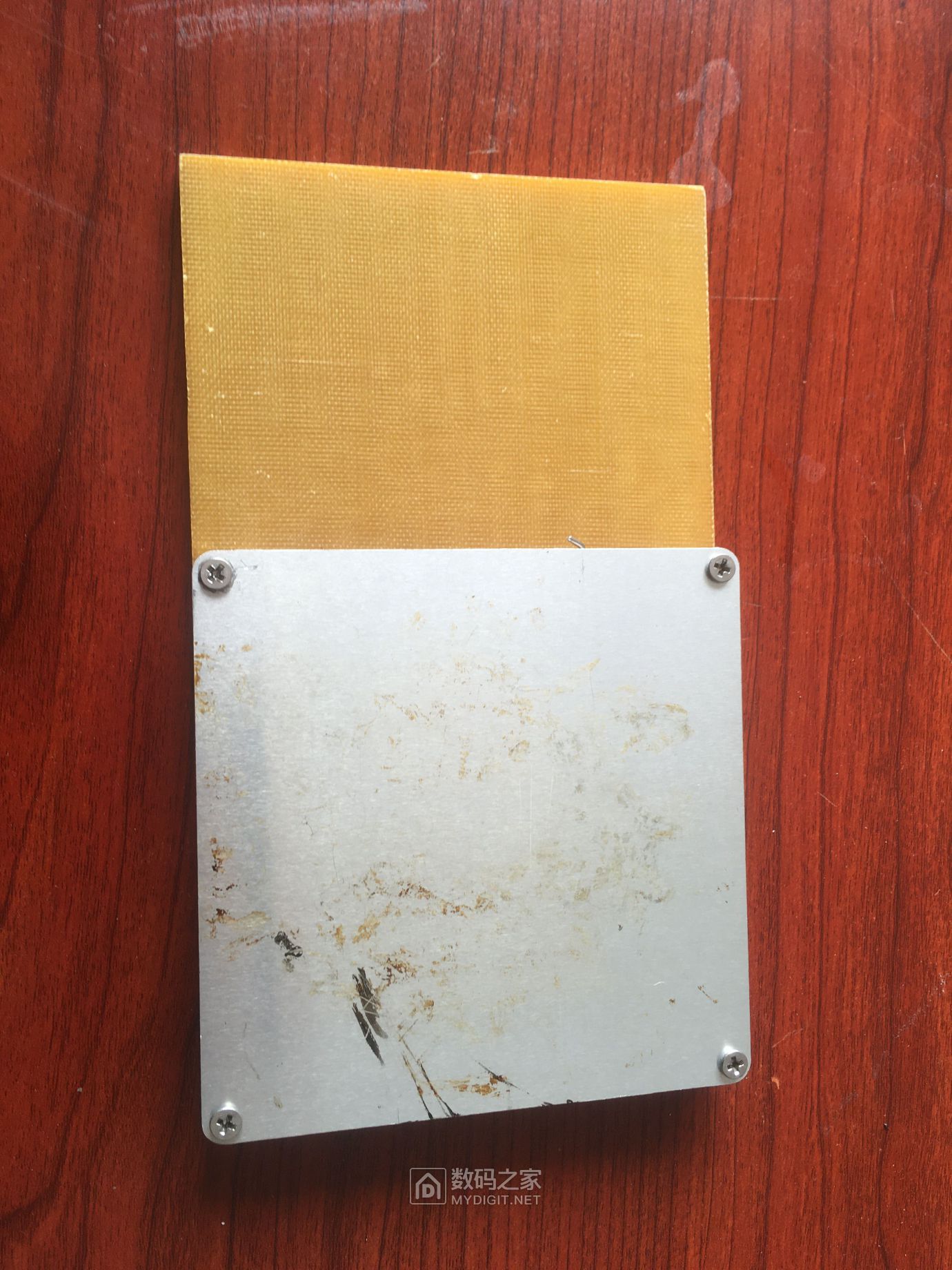

组装图,使用3mm沉头螺钉把它装在5mm厚度玻纤板上,套2.5mm硅胶热缩管绝缘,4mm螺母作为导电垫片和不导电垫片
玻纤板底座长出来一块,实测还是比较有重量的,加上高度也不高,很稳固
这根钢丝就是固定热电偶探头用的
等倒角刀到货就可以把螺丝彻底埋进铝板了

 楼主| 发表于 2022-11-28 14:46:44 | 显示全部楼层
laipihou 发表于 2022-11-28 14:08
这是什么原理,看起来好漂亮
就是把覆铜做成电阻
发表于 2022-11-28 15:04:26 | 显示全部楼层
这是什么原理,看起来好漂亮
布线弯弯绕绕,这一通绕下来就有可观的总长度。长度有了,电阻也就大了。有了电阻,再通电发热。
发表于 2022-11-28 15:07:23 | 显示全部楼层
搞这么复杂的线路图,直接画直线不行吗?同样的面积,同样的线空比,同样的线宽,线长不是一样的吗?不解
发表于 2022-11-28 15:10:11 | 显示全部楼层
欧根 发表于 2022-11-28 15:07
搞这么复杂的线路图,直接画直线不行吗?同样的面积,同样的线空丝,同样的线宽,线长不是一样的吗?不解 ...
我以为是为了消除或产生电感
