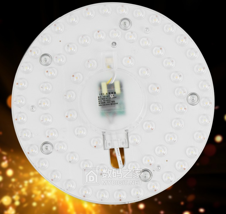

[电动] 充电宝能带动LED吸顶灯么 或者需要加什么零件

支持快充的是可以的。如果只是5V2A那种,别想了,不行

发表于 2022-11-29 17:43:06 | 显示全部楼层
图片里的这种LED灯直接带是不行的,需要逆变器转成220V
要拆掉自带的驱动,测出灯珠几串几并

这个要看具体的灯珠连接方式,不过楼上说的很对,即使输出功率够的充电宝,电压都极有可能是不过的,充电宝的协议也就去到十多伏

功率上可以。   要做 1. 去掉原来220的驱动  2.  换一DD升压和恒流驱动电路。

充电宝就算了,电小二那种移动户外电源才行
或者找低压的灯,12v那种,可以用一块电瓶供电的

一个5伏输出 一个220伏输入 怎么可能带得起来?

有usb的高亮灯,为什么一定要图二那种?
发表于 2022-11-30 09:53:15 | 显示全部楼层
把灯板换成低压的估计能行

这种很亮啊 比USB高亮的亮很多

就是拆了驱动的
