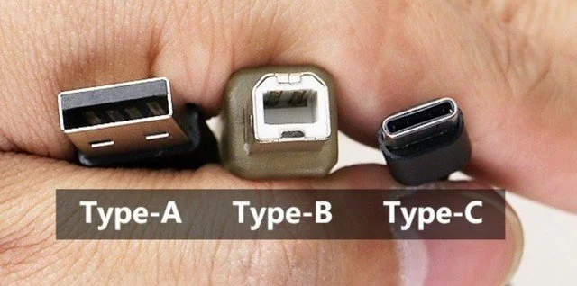

说到底Type-C终究是USB接口的一种,因此,咱们还是先来聊聊USB接口都有哪些标准。目前USB接口标准主要分为USB Type-A、USB Type-B以及USB Type-C三种,不同接口标准对应着不同的接口样式。目前以USB Type-A和USB Type-C最为常见。USB Type-A就是我们最常见的USB接口类型,在大多数键盘、鼠标、U盘等设备上都会采用这种接口。

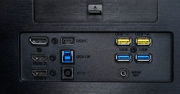

USB Type-B原生接口的应用场景就比较局限,当前最常见到的地方就是在打印机上。不过,随着USB 3.0传输协议标准的广泛应用,现在很多中高端显示器上再次出现了USB Type-B接口的身影。它负责连接显示器和主机,为显示器上的USB Type-A接口提供数据传输能力,也就是说为显示器增加了一个USB HUB的功能。
现在就是我们重点要聊的USB Type-C接口,大家对它一定不陌生,毕竟如今大部分安卓手机都已经采用这种接口。说到底,USB Type-C接口能够获得广泛应用,与它的形态有着直接关系。相比Micro USB接口,Type-C接口支持正反向插入,在使用便捷性上有着明显优势。

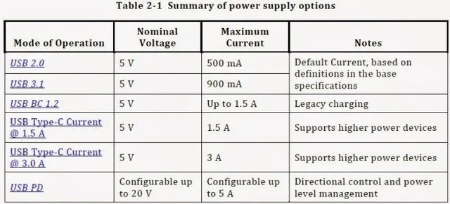

当然USB Type-C接口的优势不仅体现在外形所带来的便利性,更重要还是其具备出色的兼容性。大家使用手机Type-C接口的大多数场景,主要是用来为手机充电。USB Type-C接口具备USB PD(USB Power Delivery功率传输协议),最高可支持20V/5A的电力输出,能够实现100W的充电功率。同理,显示器上的Type-C接口同样可以为设备提供高功率的反向供电。

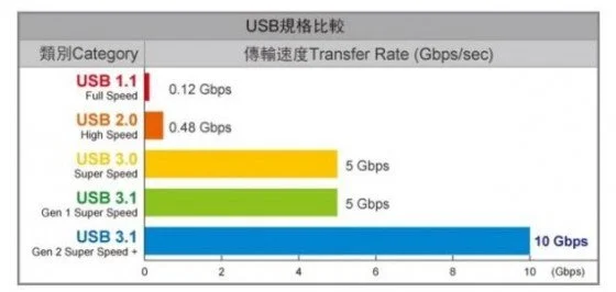

而数据传输作为USB接口的另一项重要作用,目前主流的USB传输协议标准为USB 3.1 Gen2,它的最高传输速度理论上可以达到10Gb/s。Type-C接口作为USB接口的一种,自然也支持USB 3.1 Gen2传输协议标准,可以实现每秒1GB的文件传输速度。

要搞清楚越来越难了,一个PD配合充电器,电缆,设备就麻烦死了。
