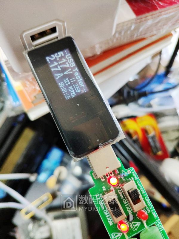

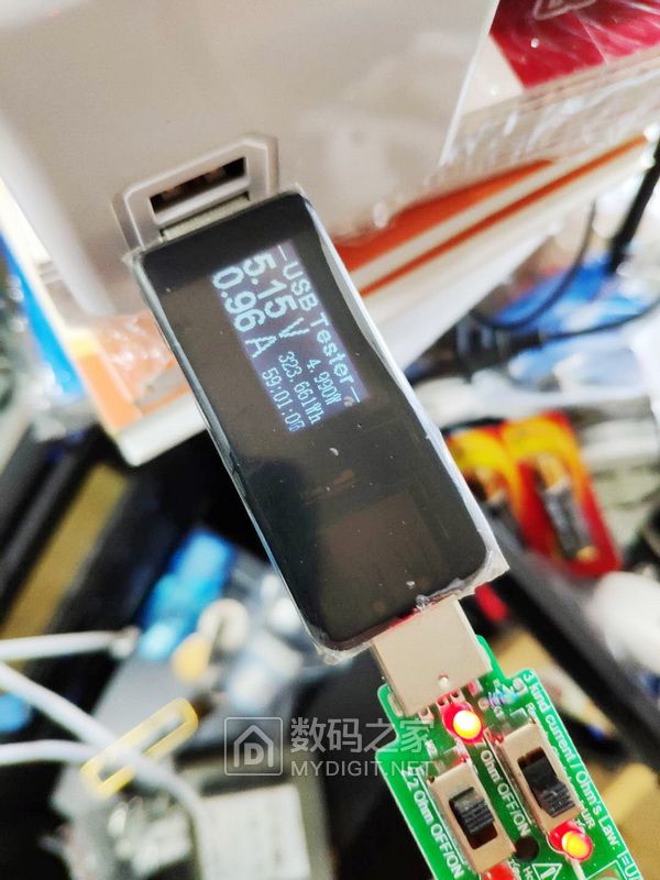

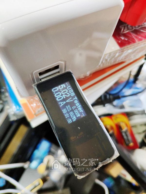

这个帖子主要是看下直插带USB的魔方插座,其中USB部分是什么样子的。打开之前,简单试了下充电效果,空载5.02V,1A负载5.15V,2A负载5.18V,功率达到标称,线补也是比较明显的,手头没有苹果设备,但是根据拆解情况看,U口后有识别电阻,应该是兼容苹果设备的,包装上的说明也印证了这一点。

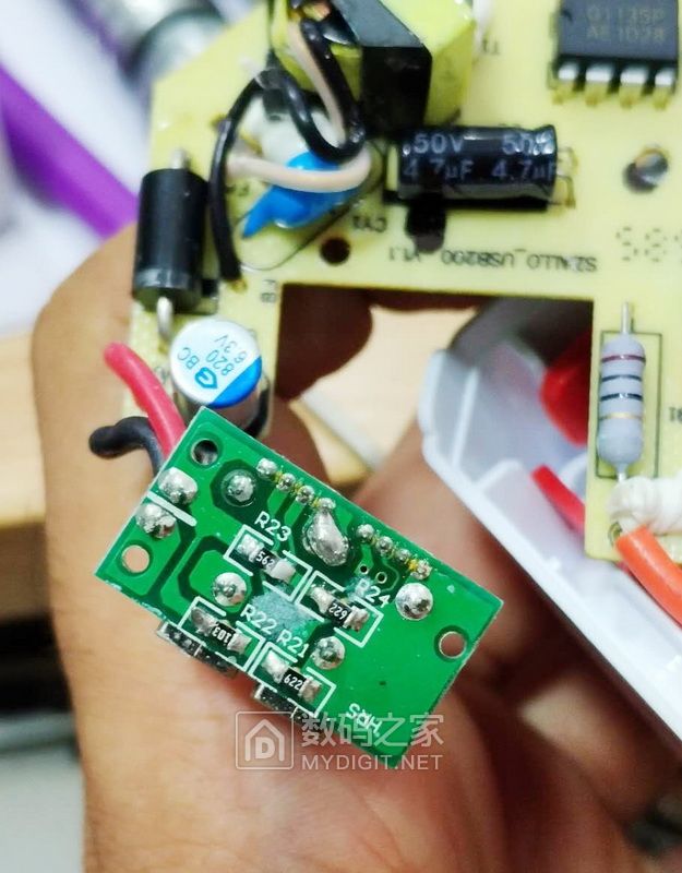

输出电容是6.3V 820uf固态,算高配了;USB输出单独在一块小电路板上,主要为了节约空间:
把电路板取下来,USB输出口:
电路板正面和USB小板背面:
USB小班背面特写一下,识别电阻:
主电路板背面,整流二极管和大部分小元件都贴在背后:

测试,空载5.02V:
1A负载5.15V:
2A负载5.17-5.18V:
