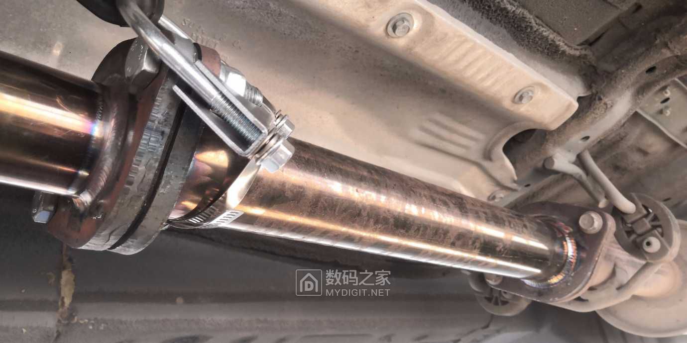

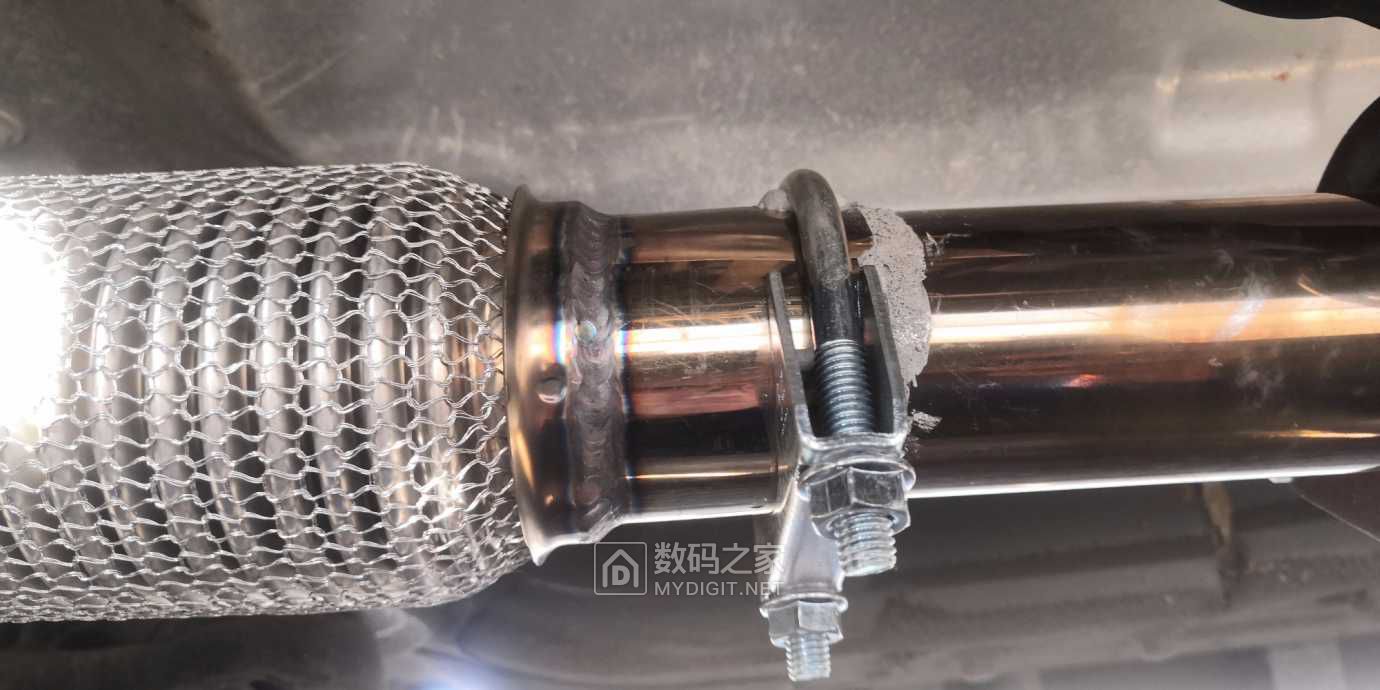

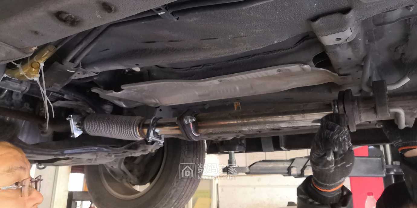

定位高点的车排气都有软连接,减少车身振动,发动机噪音。

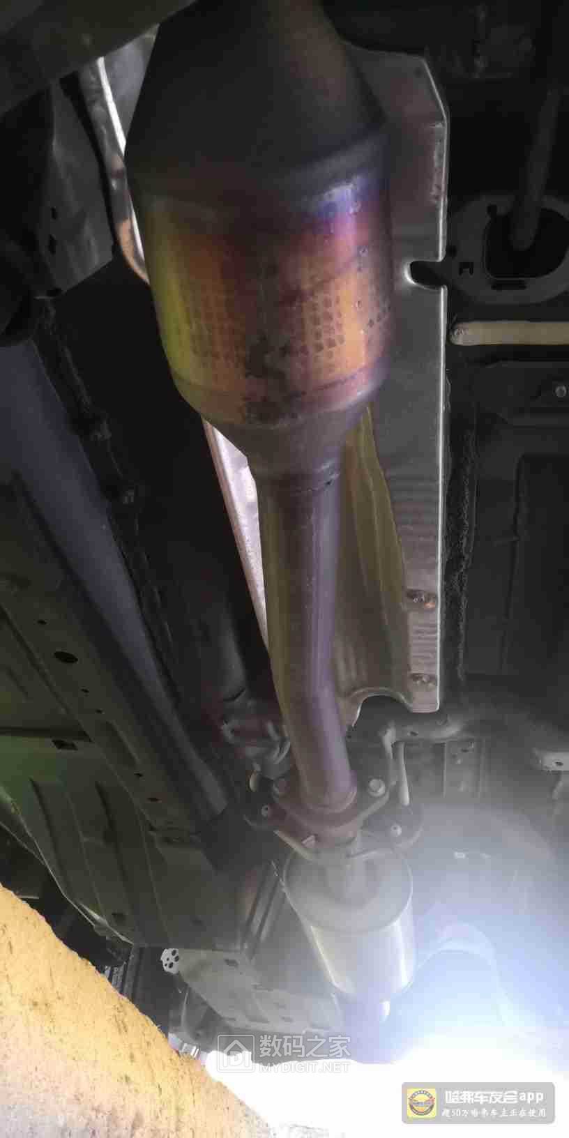

m6排气管,是整根一根到底的。怠速的时候振动很明显,特别是电池电量低,或者开空调的时候。整个方向盘都在振动,车内嗡嗡响。

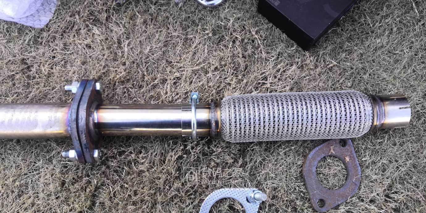

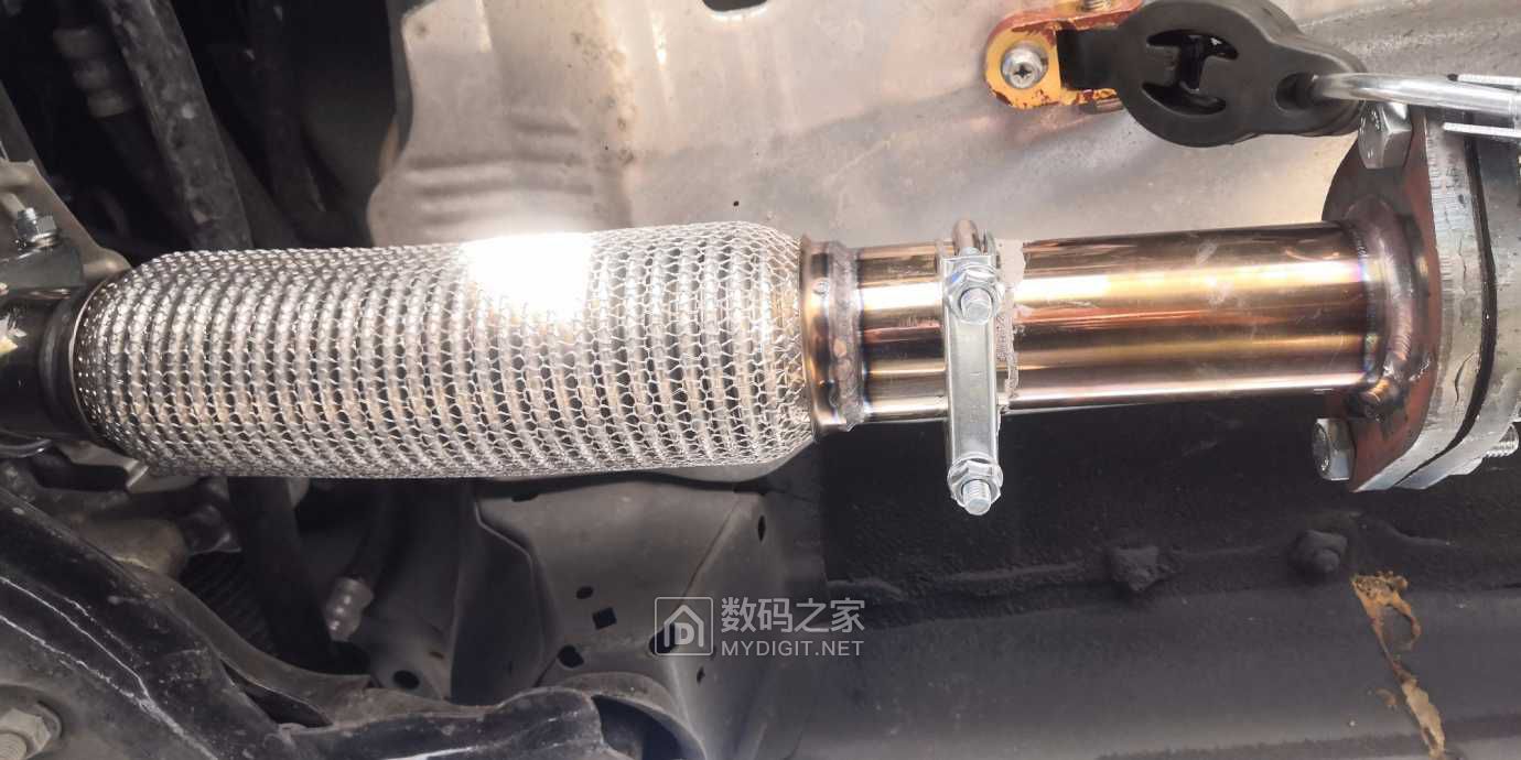

软连接买的是免焊接的。内径52mm,软连接长度250mm,包括卡箍350mm

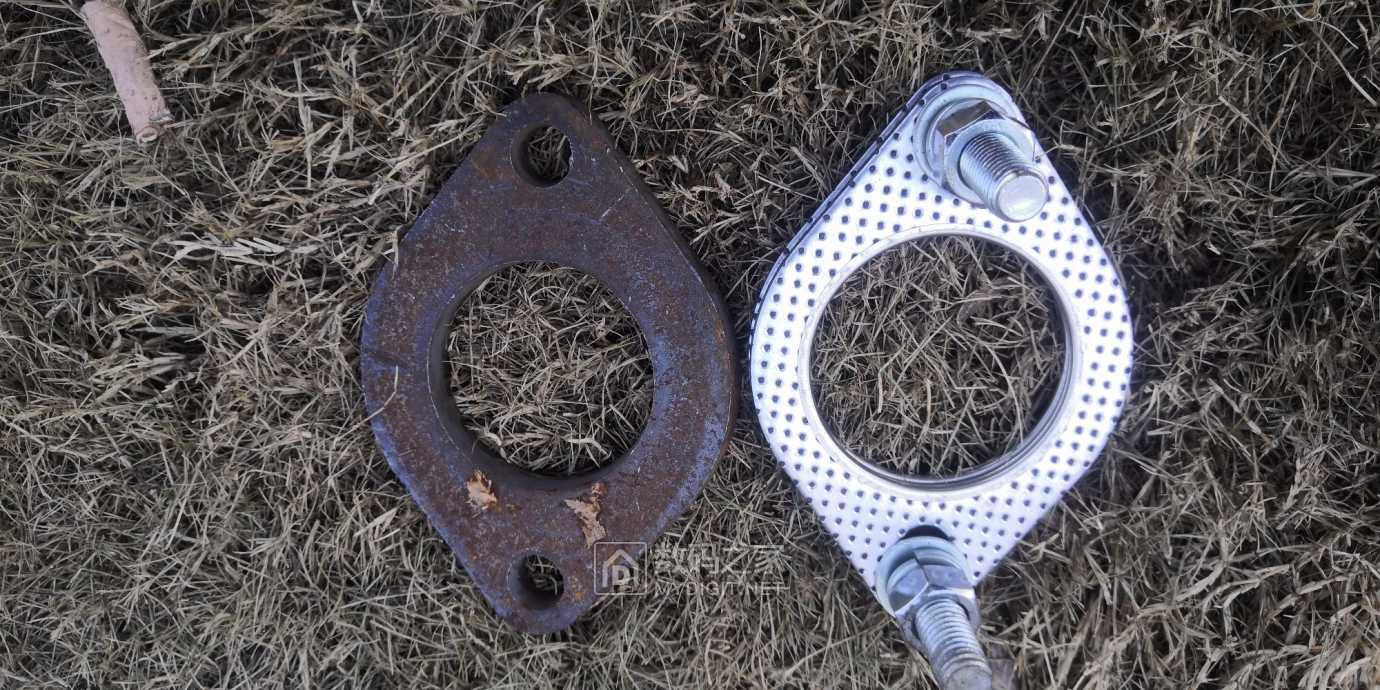

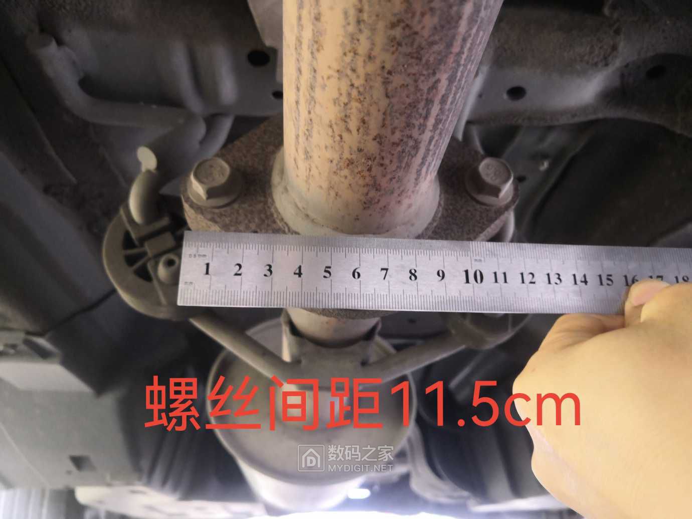

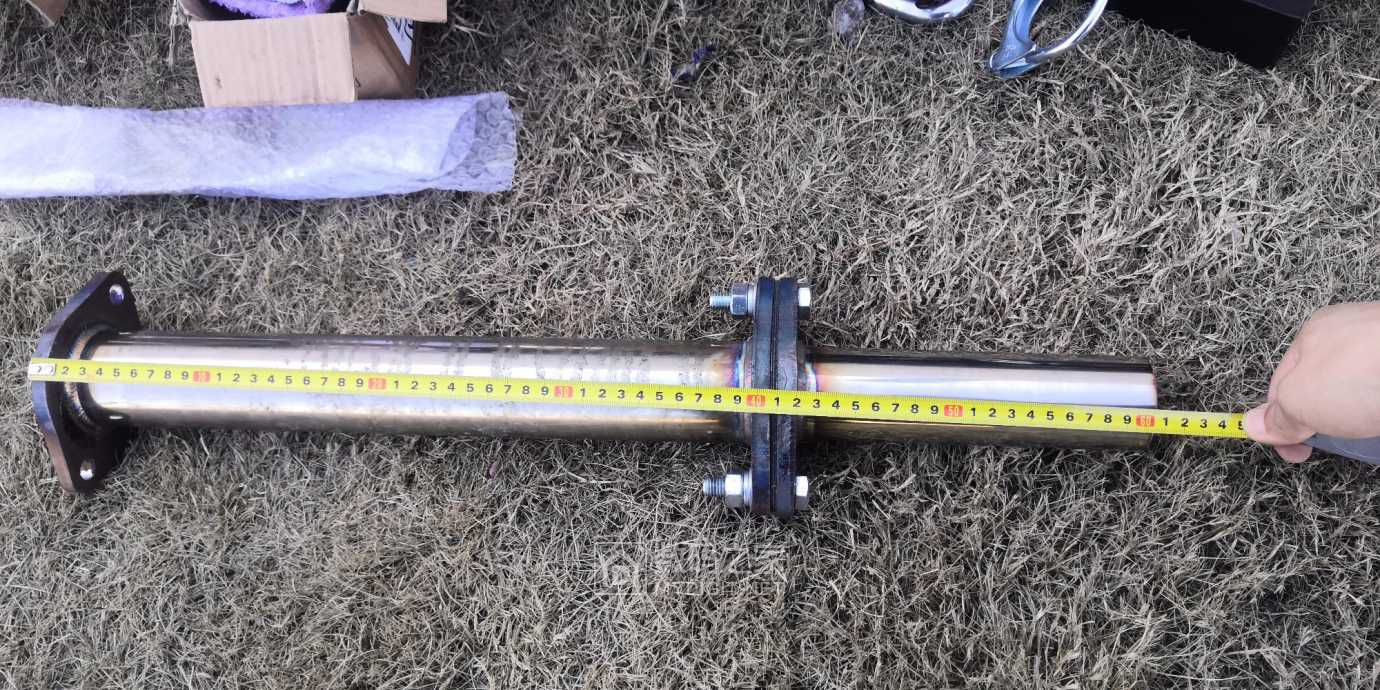

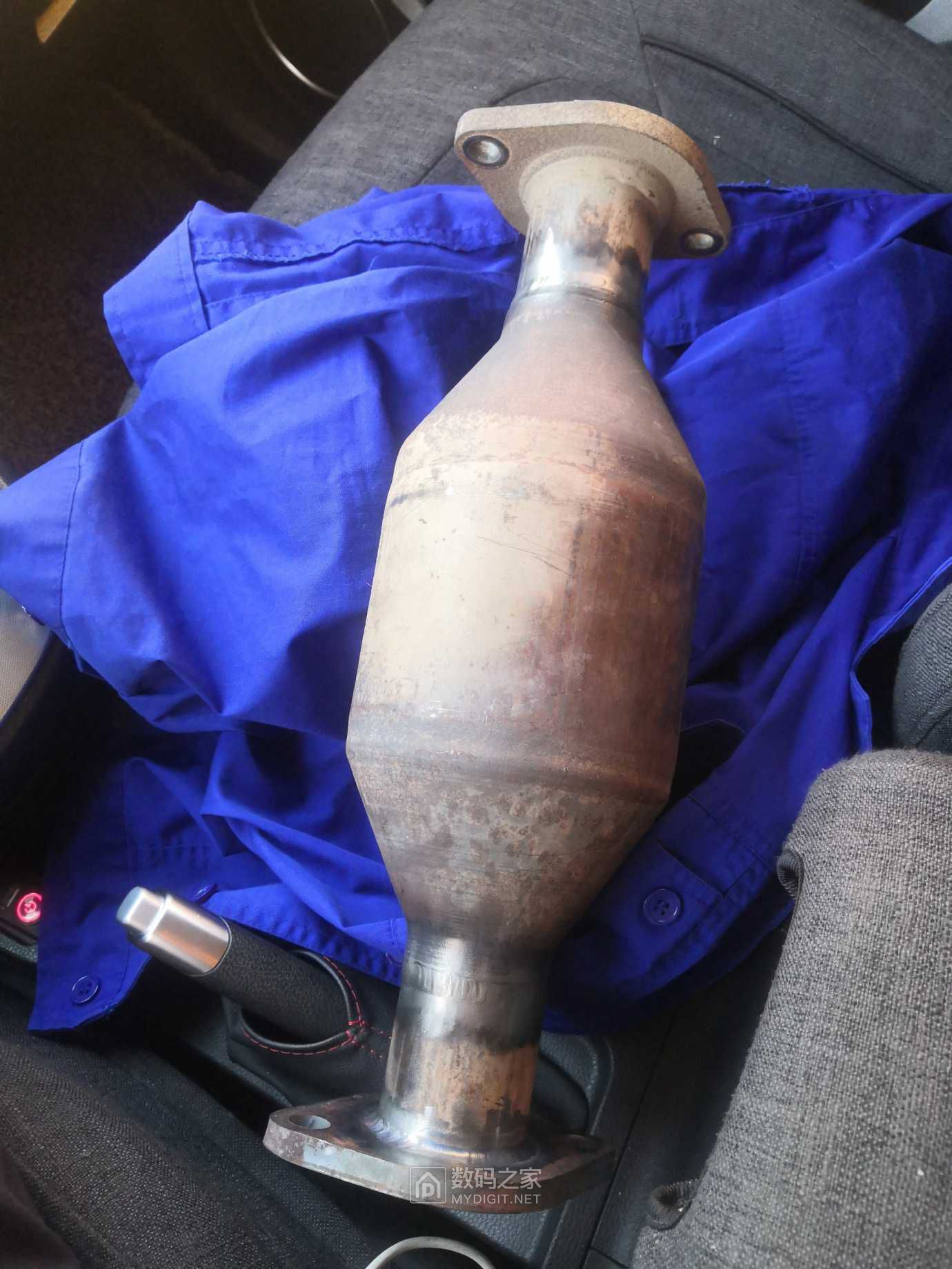

做2头法兰的直通,改三元2头同样法兰。替换方便些。

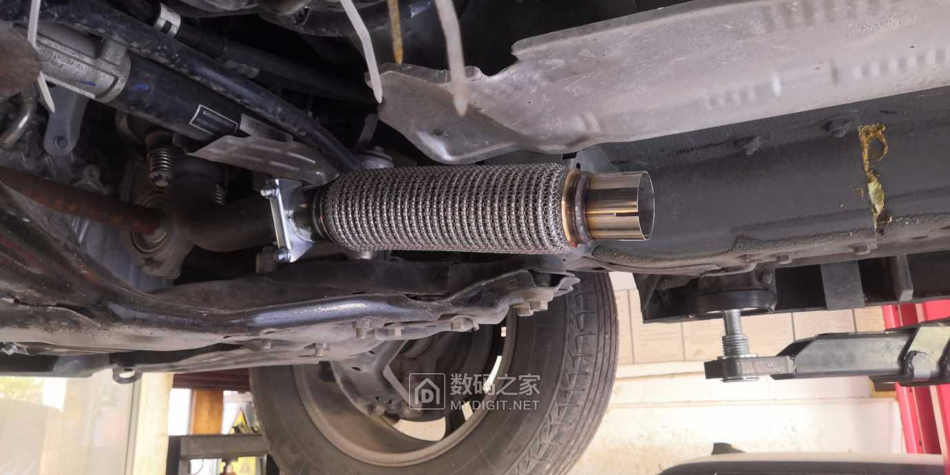

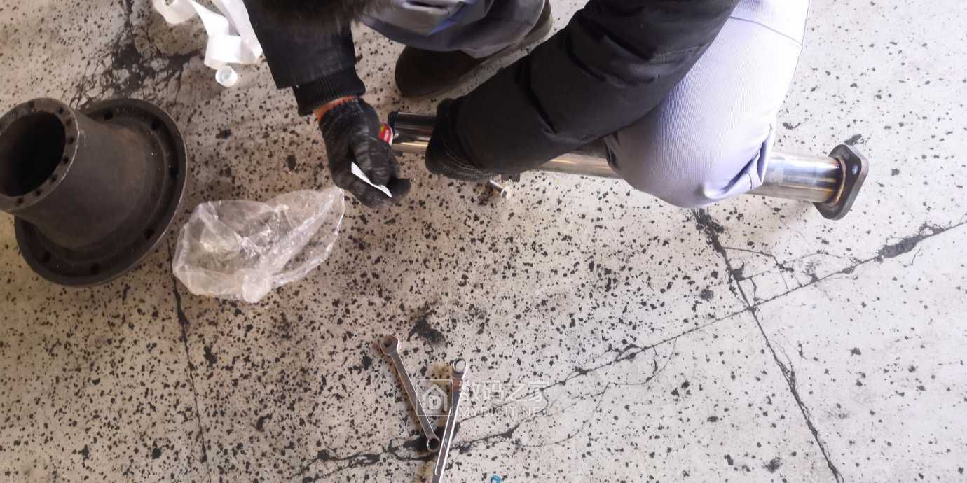

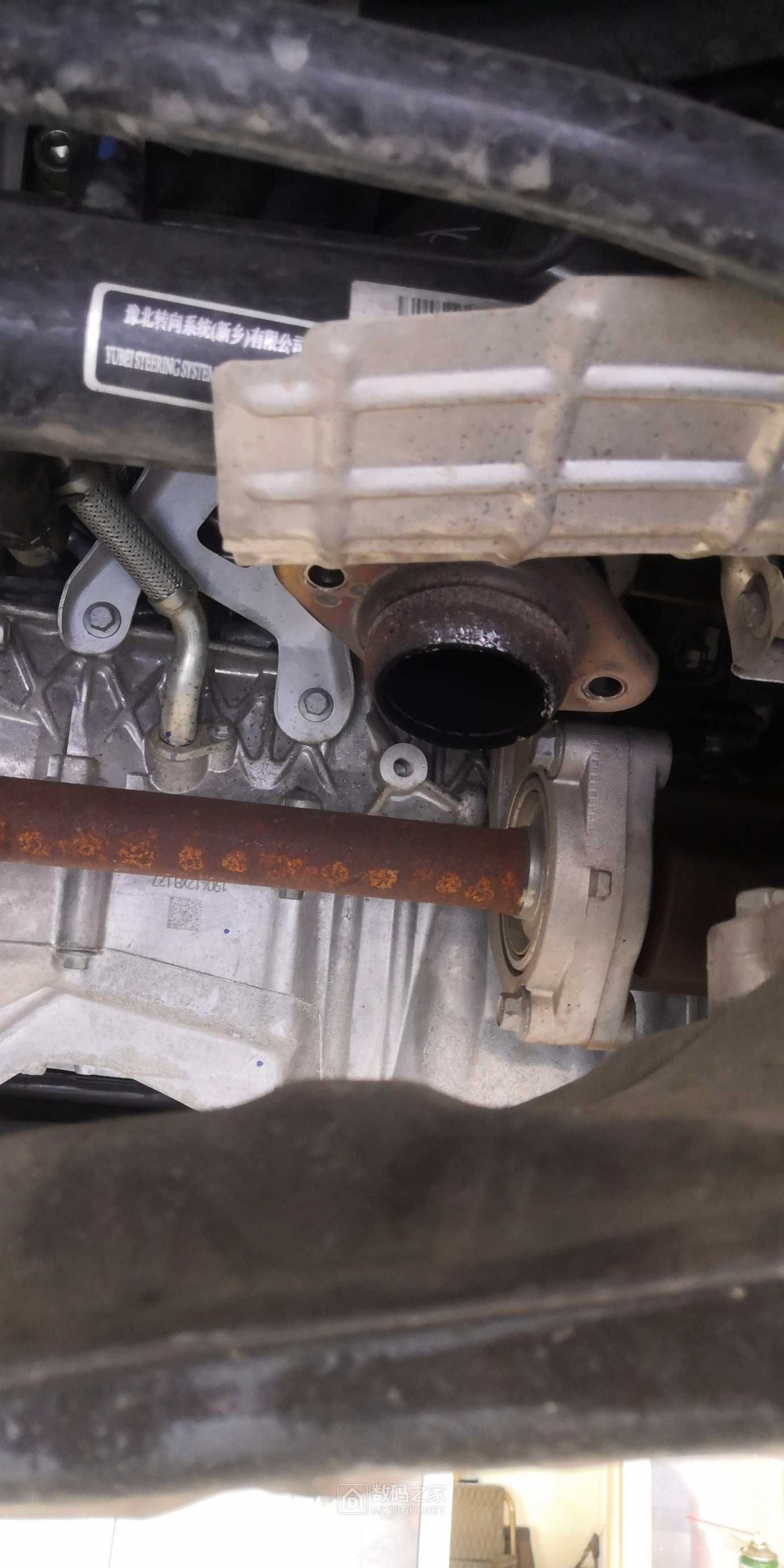

本来想自己改,三元上的螺丝生锈了,很难拧,上下都被车架挡住。就开到店里面改了。直接拧到断了,换了个螺丝。

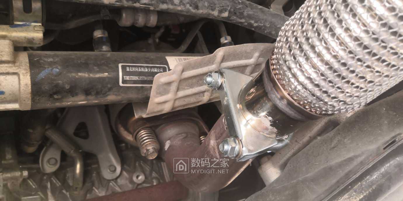

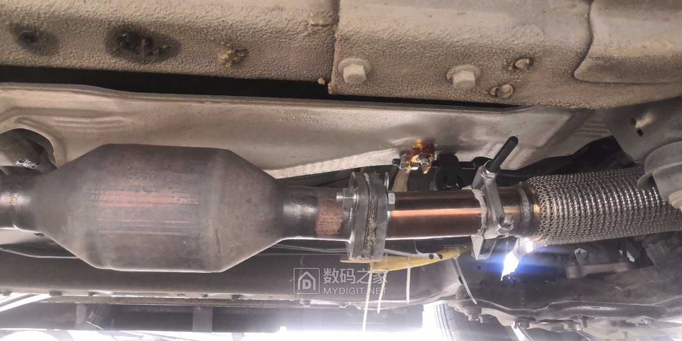

车头这个先接上去。这头外径是50mm,软连接内径52mm,差别有点大,用石棉布缠绕几圈,抹点密封胶,都是买软连接送的。

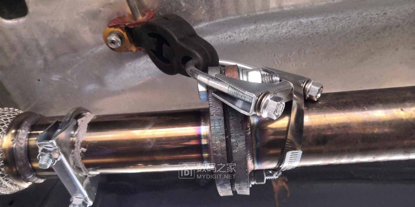

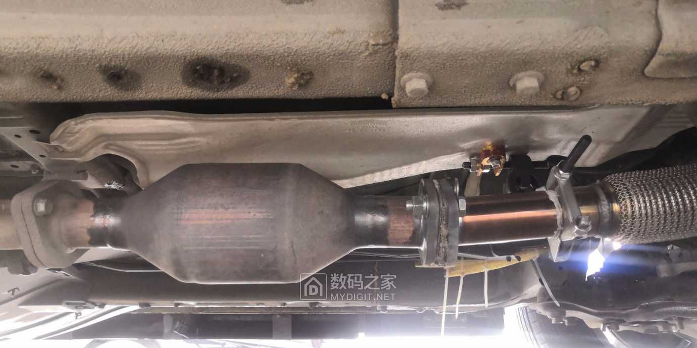

把隔热铝皮揭开,这里有颗m6的螺丝刚好用来接排气管吊耳。效果杠杠的。
改后试车下。
1,怠速听不到振动声。
2,方向盘没有振动,想没启动一样。
3,开ac空调,方向盘没有振动。效果很好。
4,1500左右转速,没有振动了。加速也听不到排气振动。
