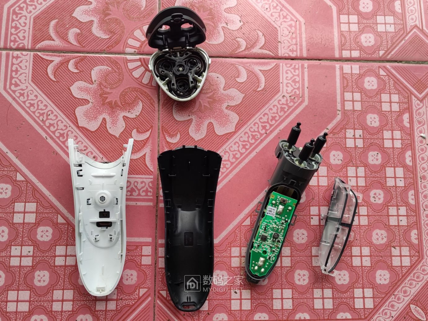

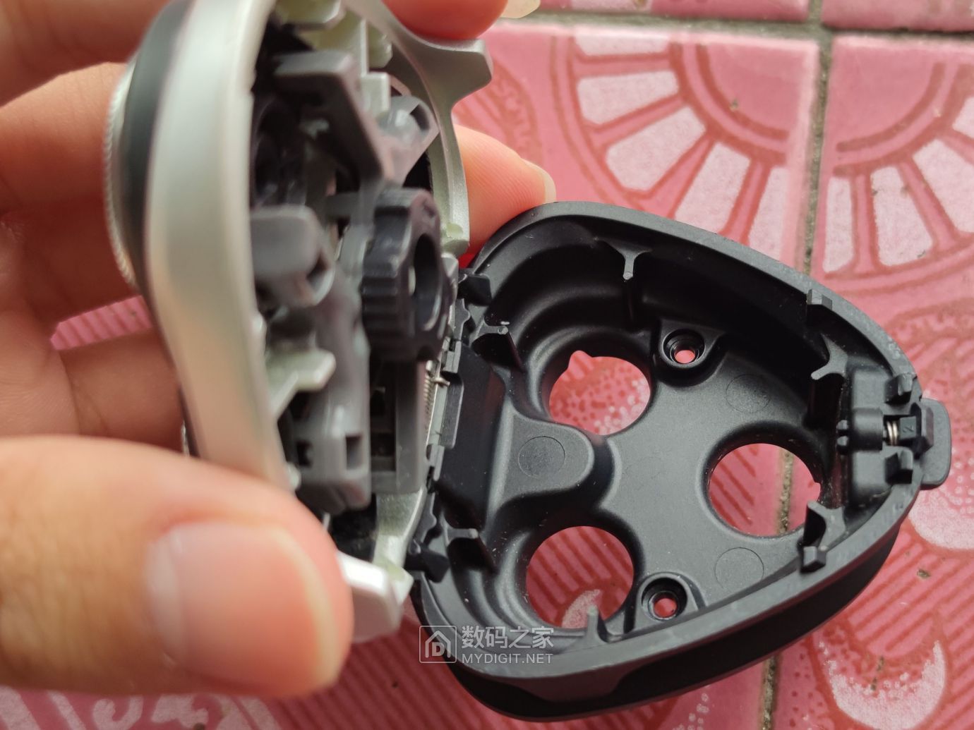

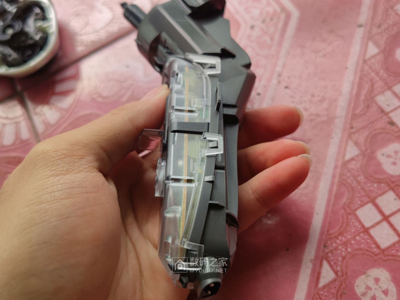

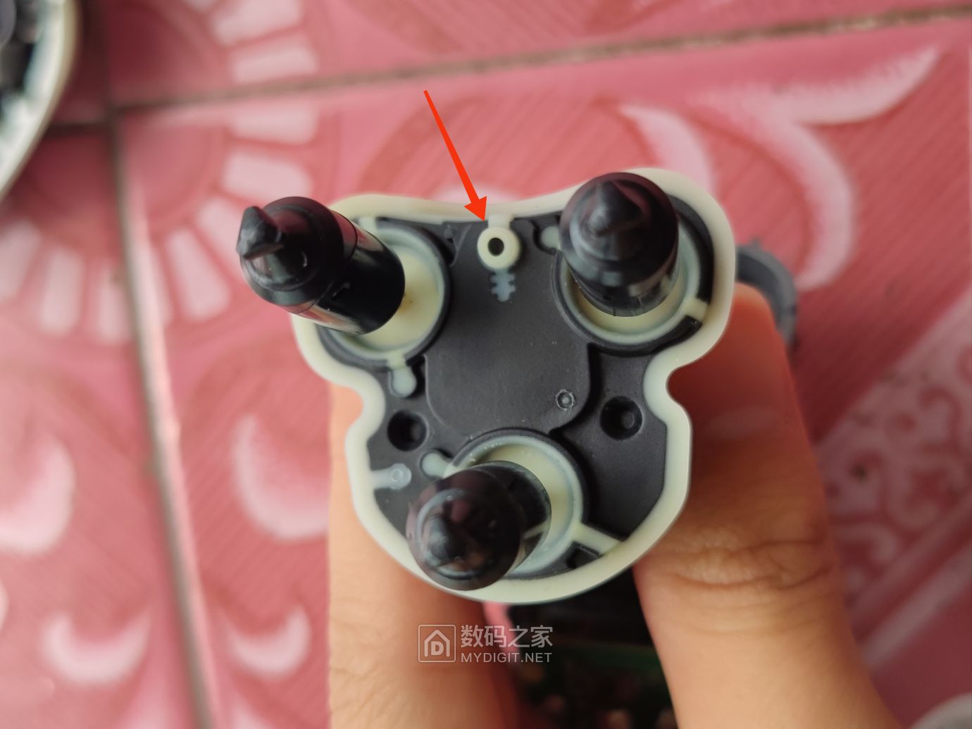

拆时没拍照,所以就凑合水一帖了
全家福

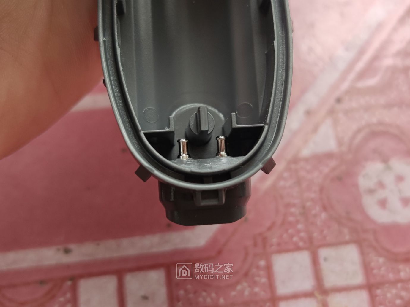

内芯上盖,这塑料壳的细节,挺养眼

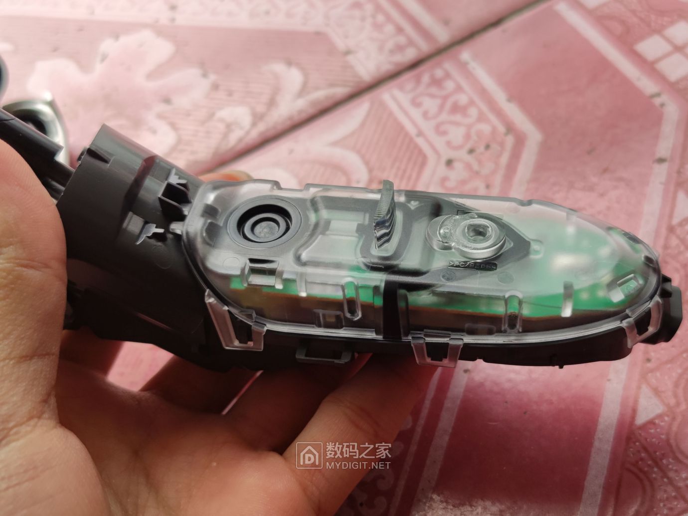

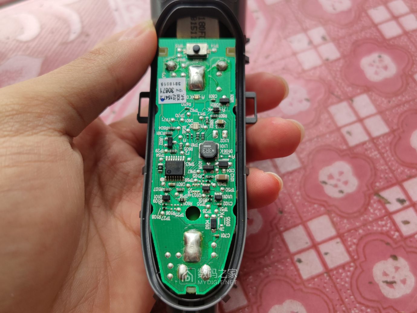

内芯主板

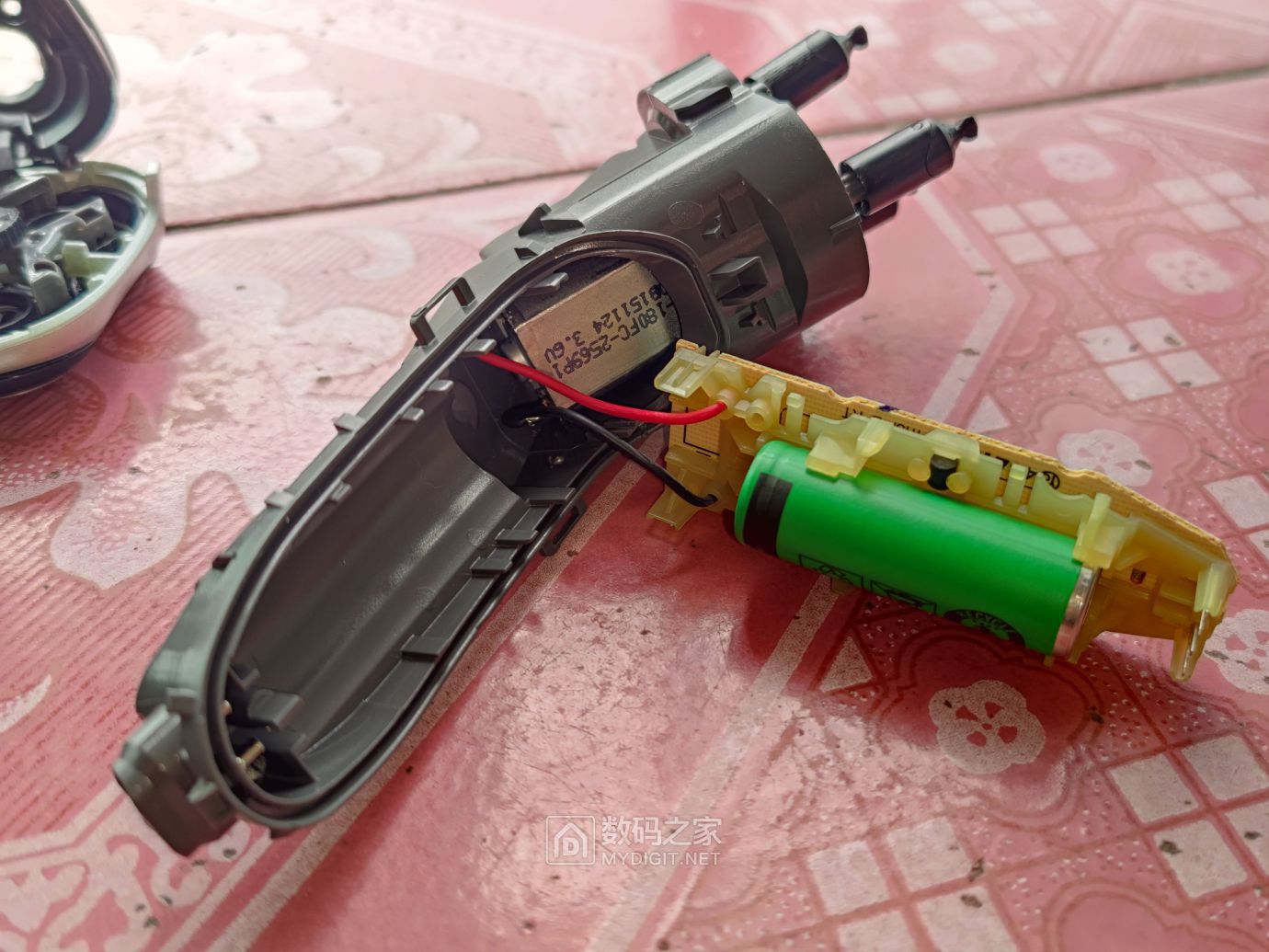

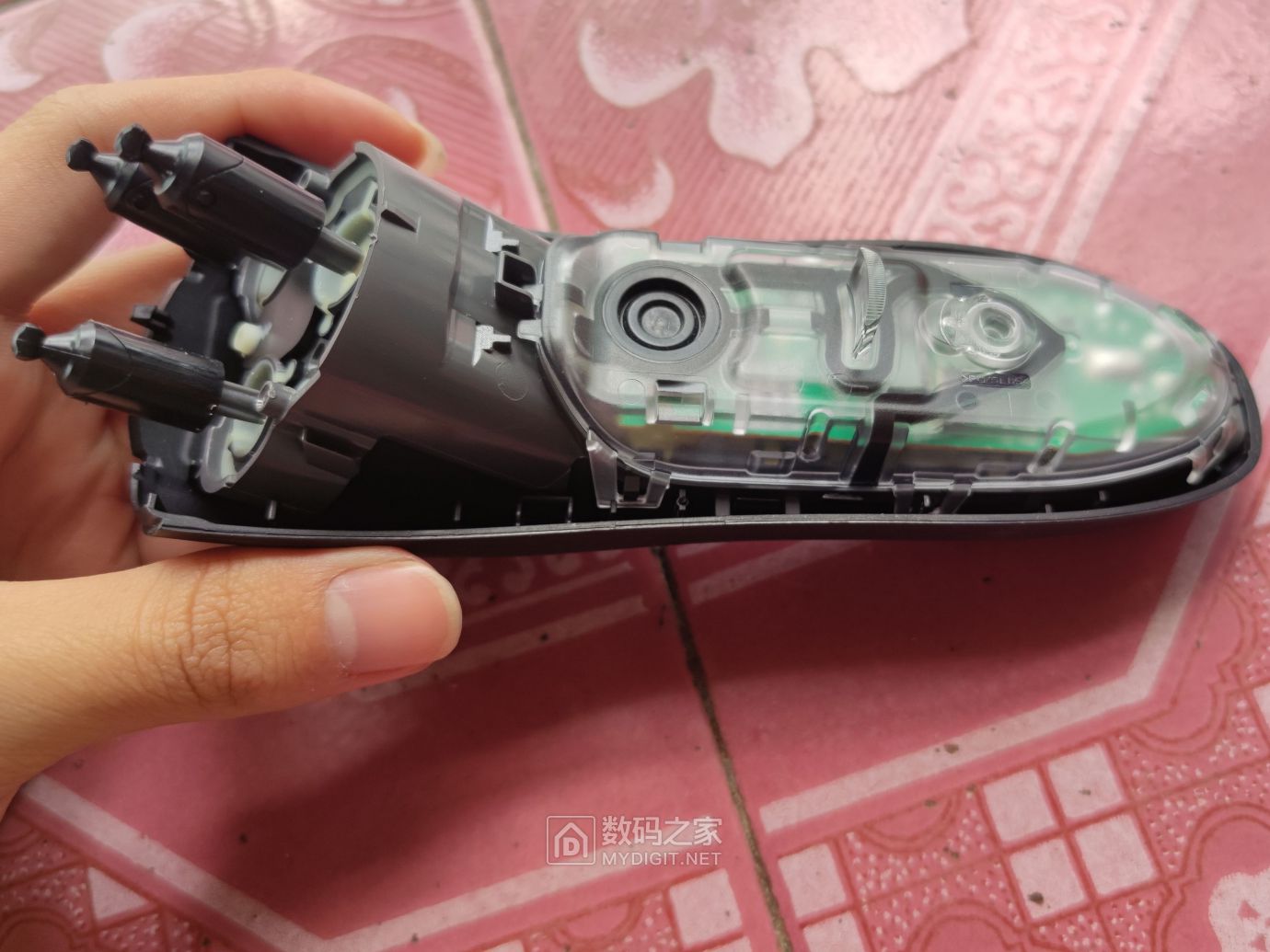

底壳+电机+电池+主板

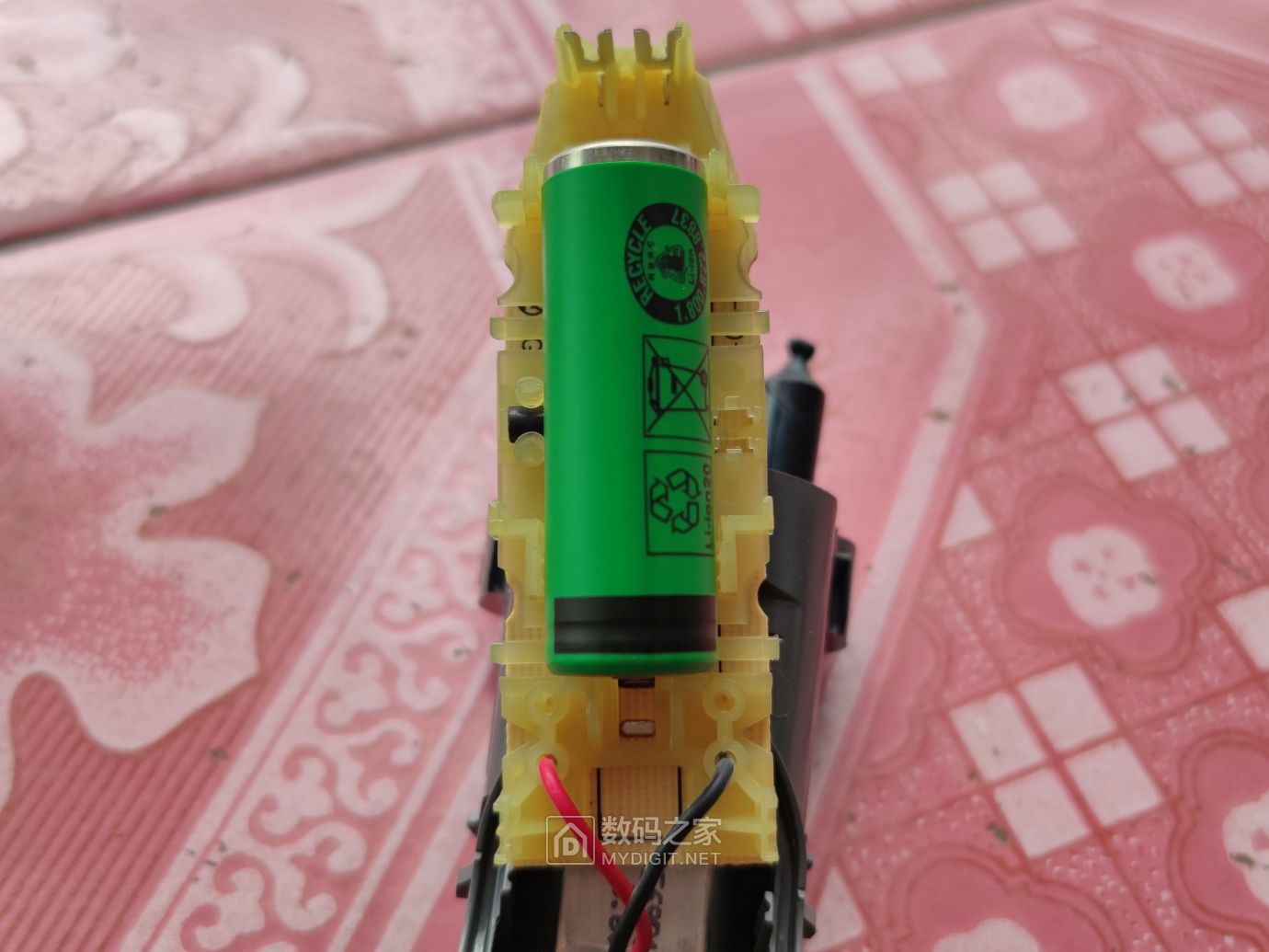

电池规格:14330
3.7V锂离子充电电池

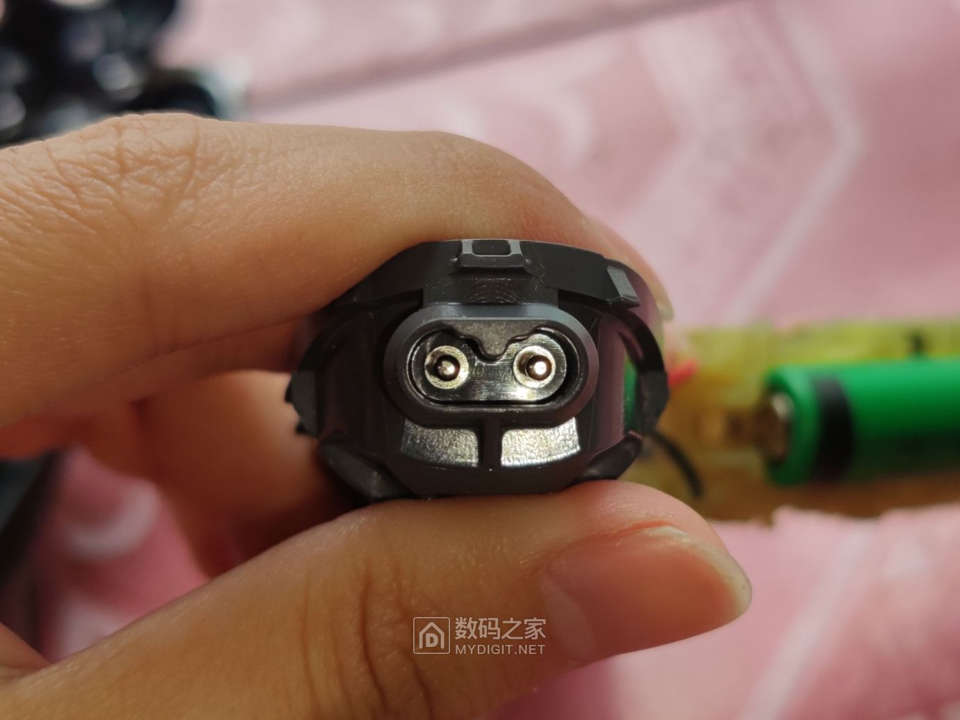

标称570毫安
充电口连接器
充电口内
充电口外

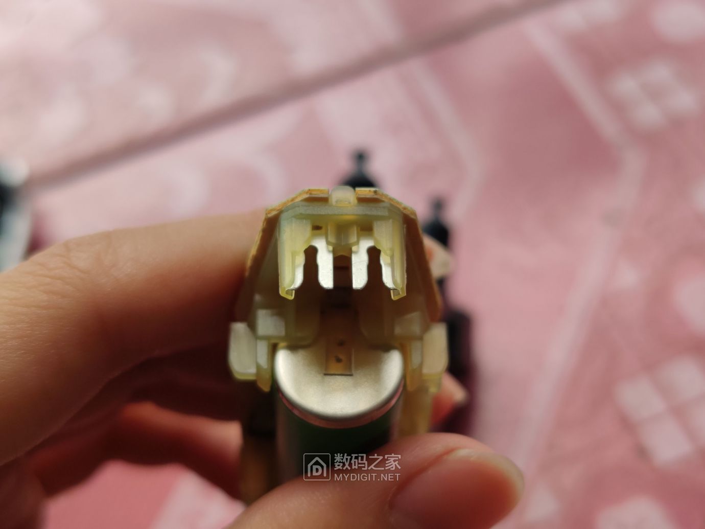

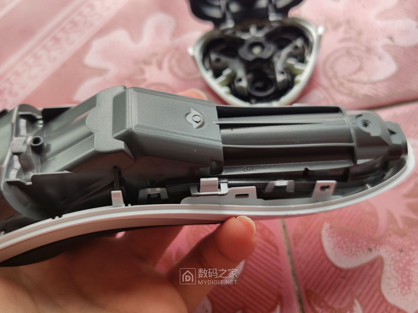

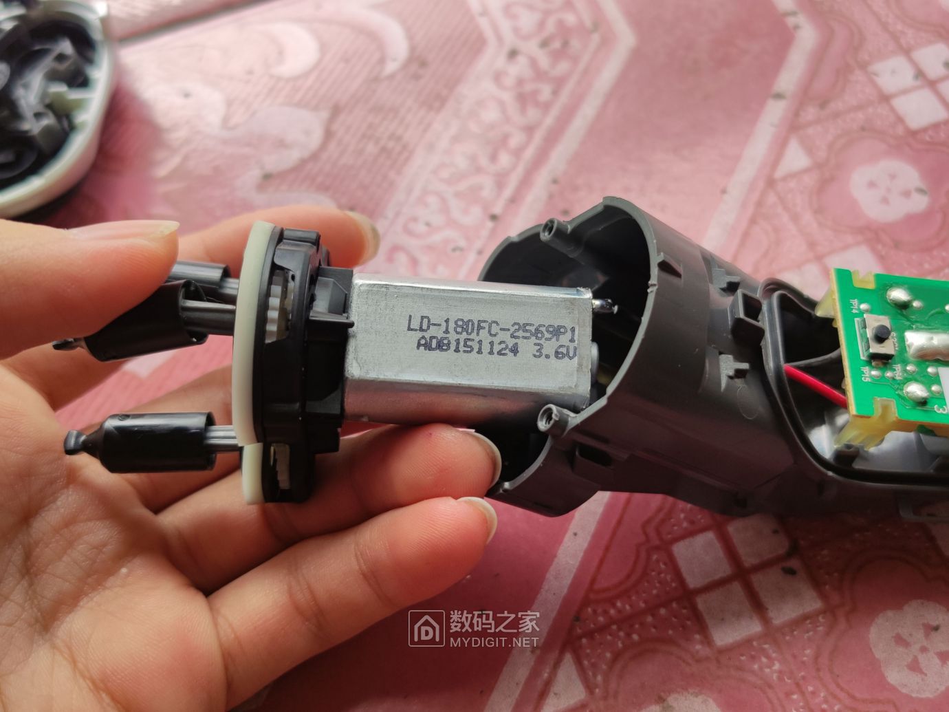

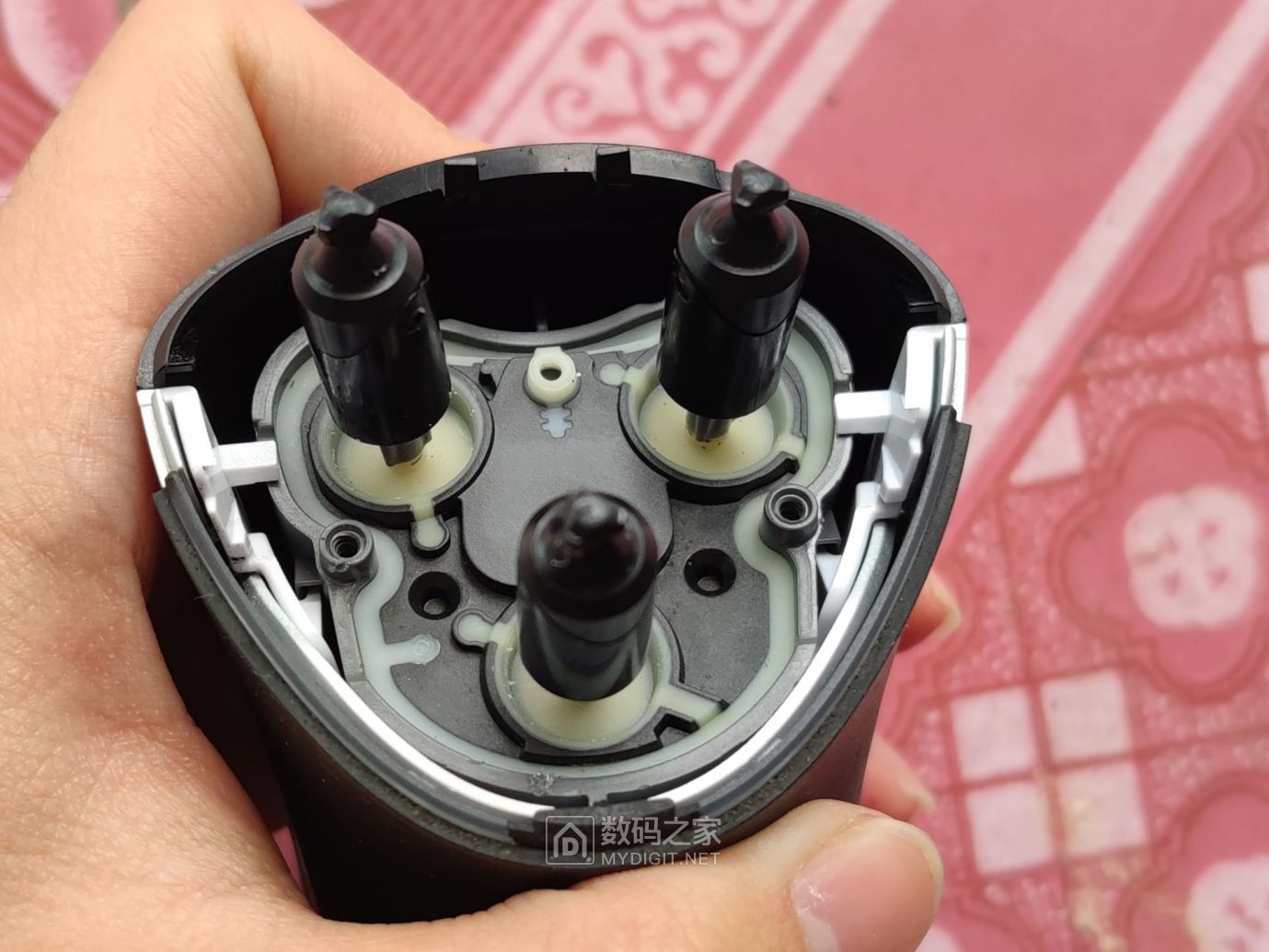

电机

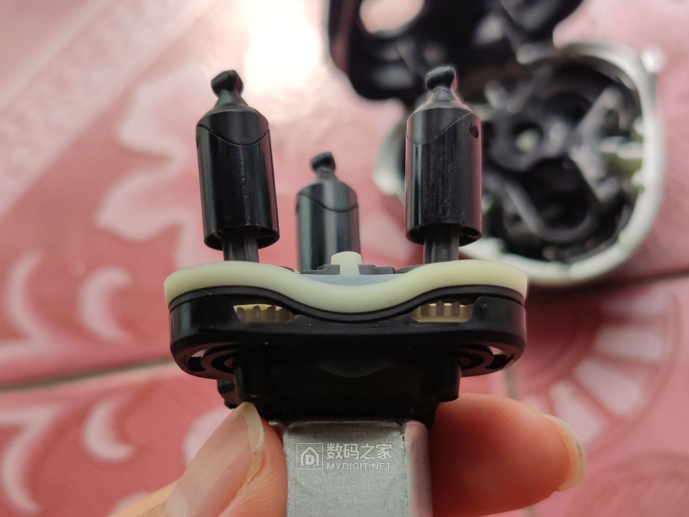

抽出,180电机,剃须刀的常用电机

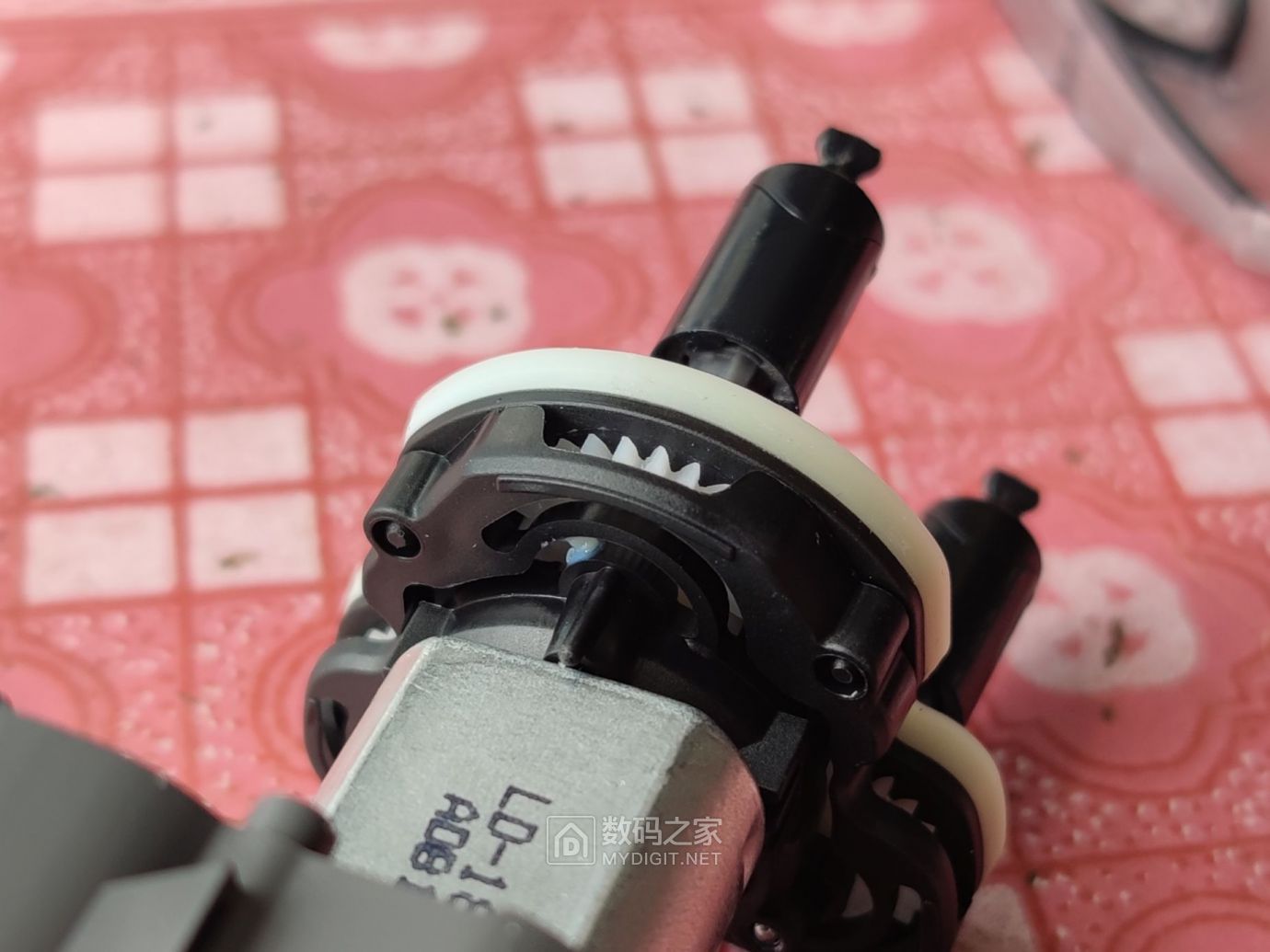

减速+齿轮可向下小幅度移动

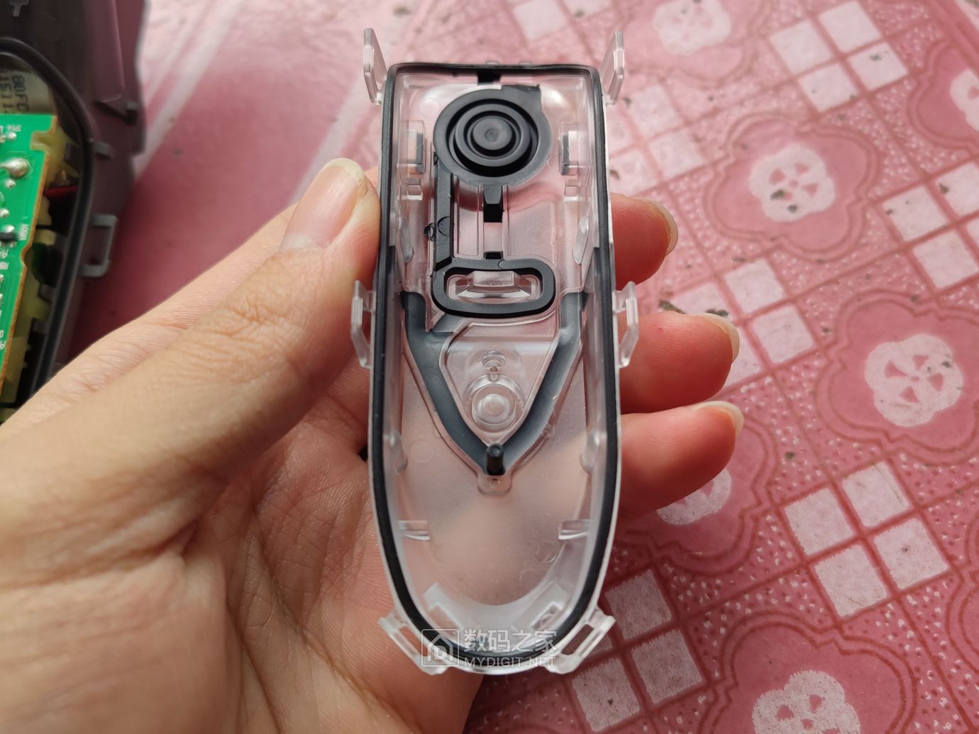

一圈白的材质是橡胶,密封,防水

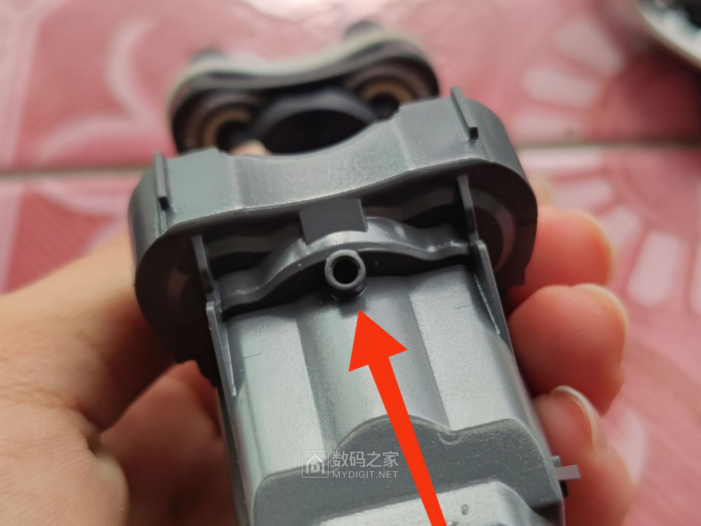

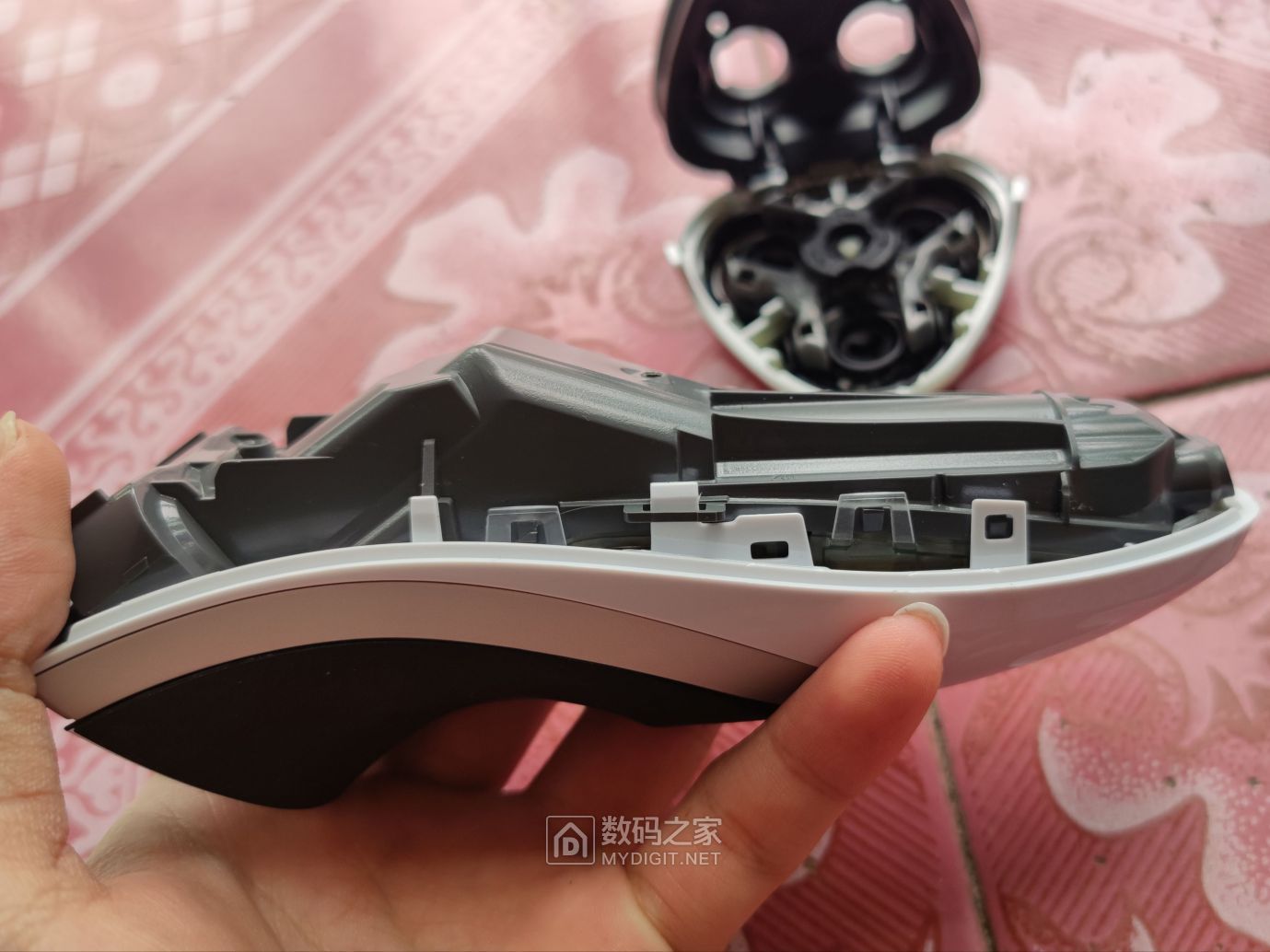

气压平衡孔?

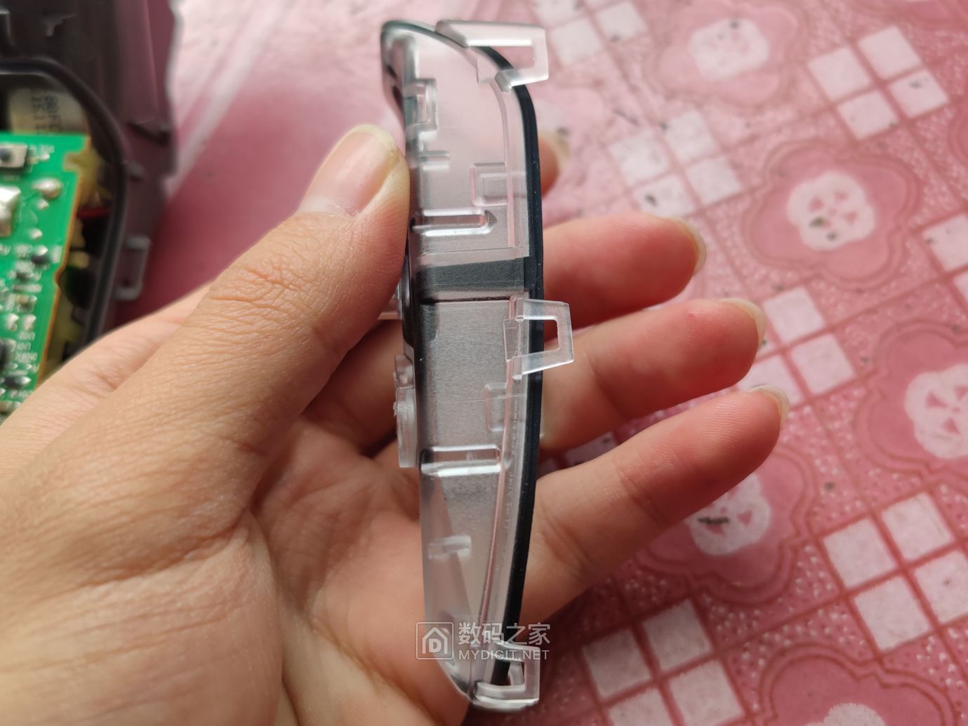

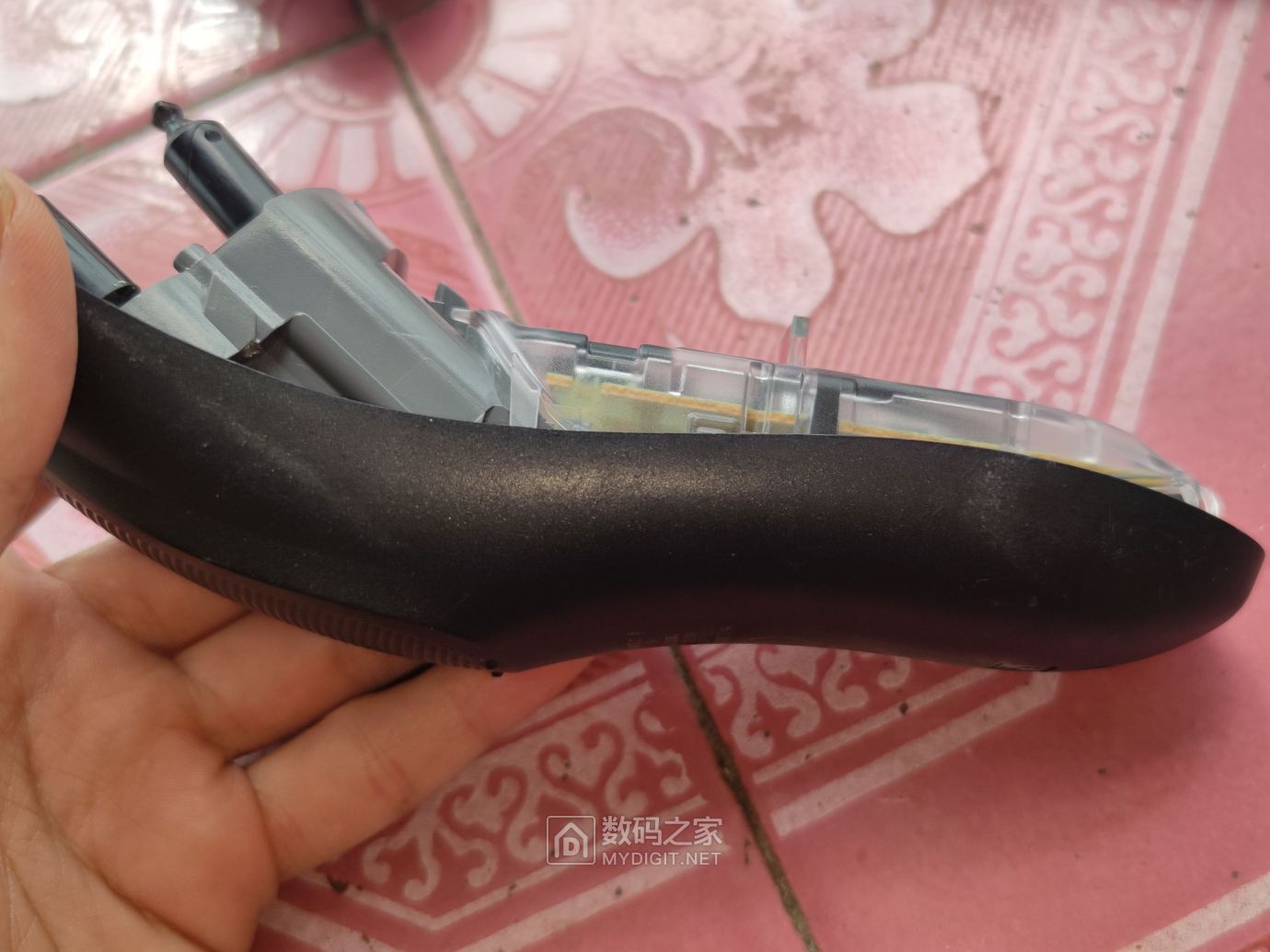

上下盖合体,各卡扣,密封胶条,完美契合

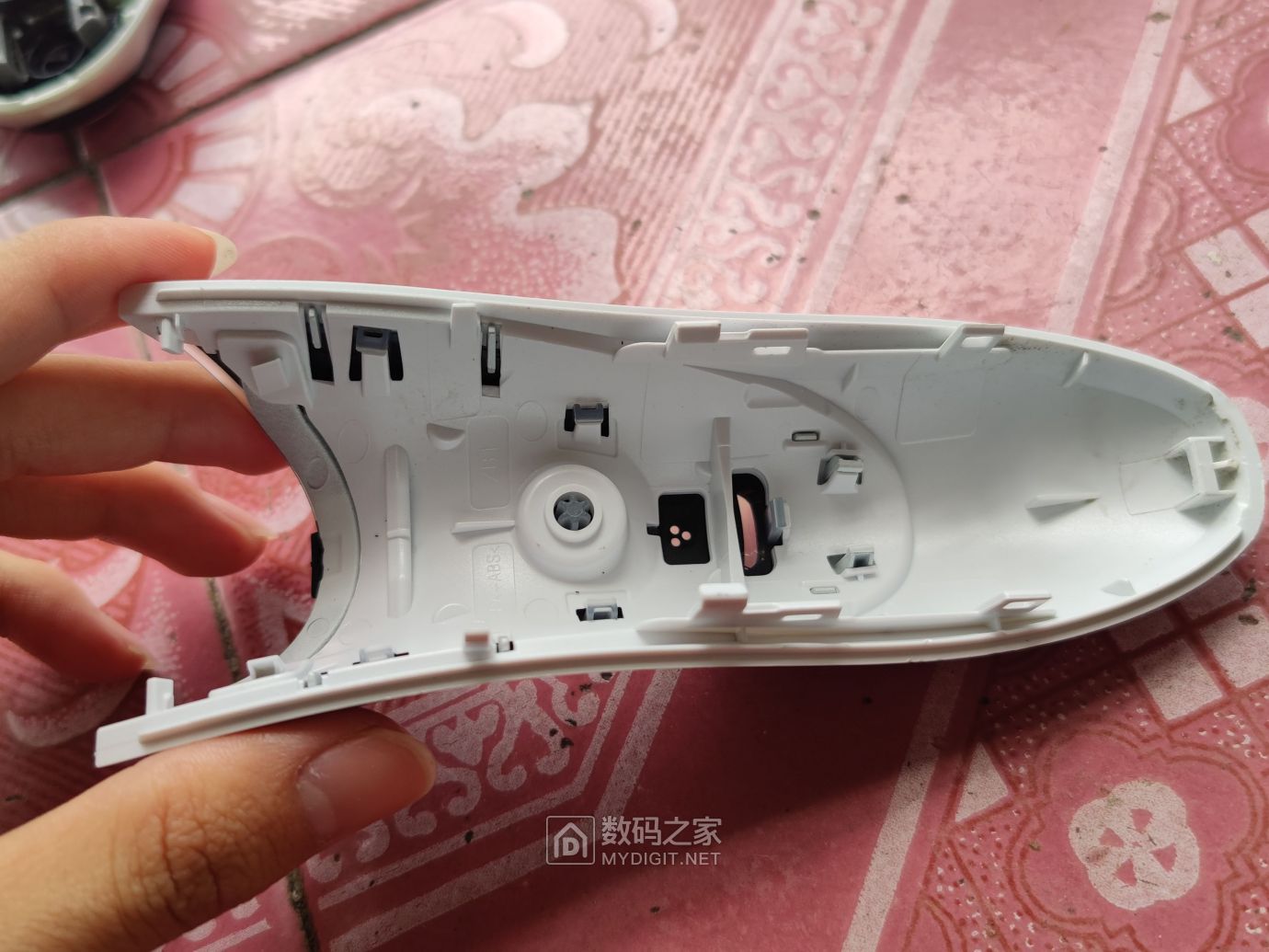

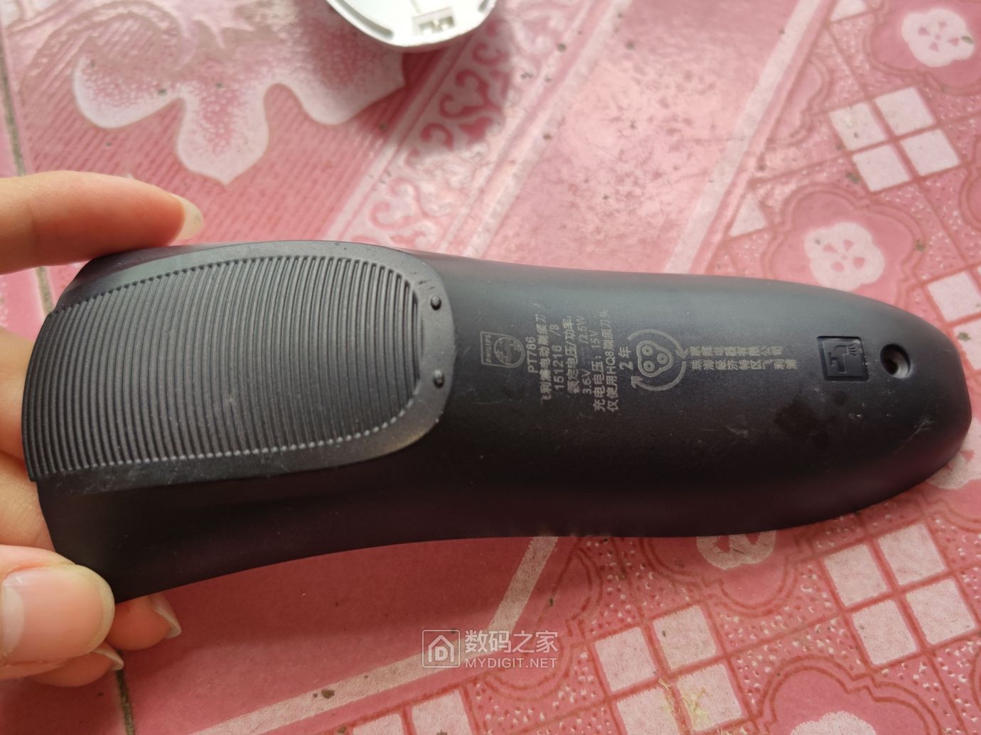

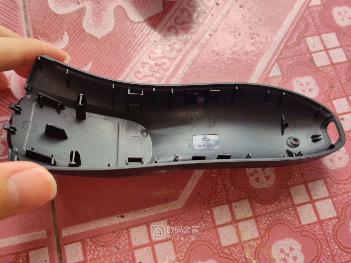

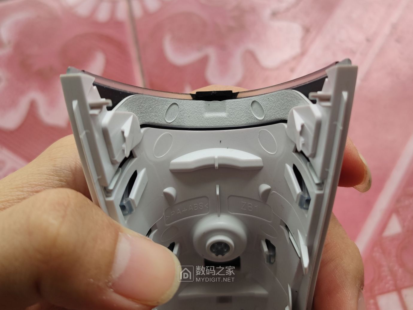

外壳后盖
放入

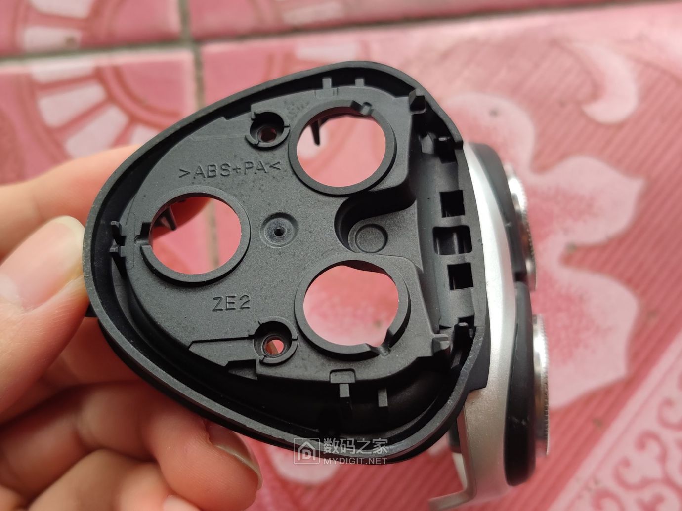

外壳上盖

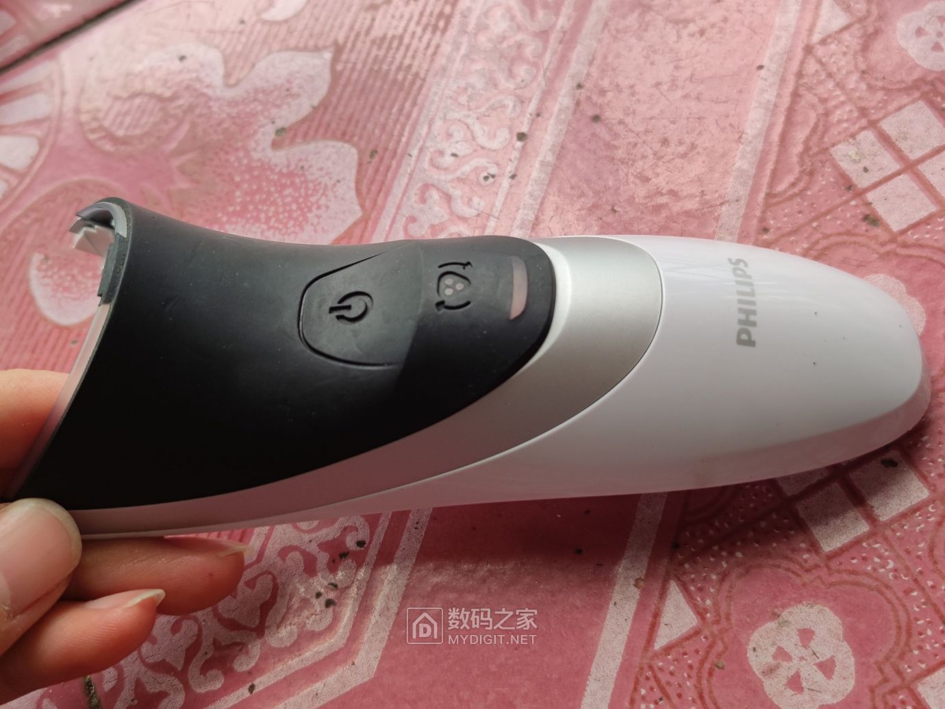

注塑模具很好啊,细节嘎嘎好
把内芯装上壳,卡得结结实实
各卡扣,定位柱设计得很好
上机壳

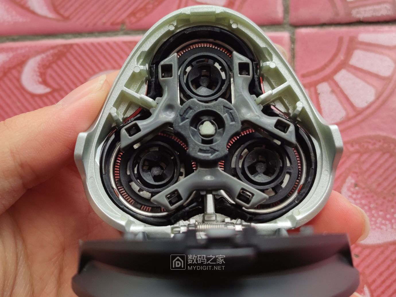

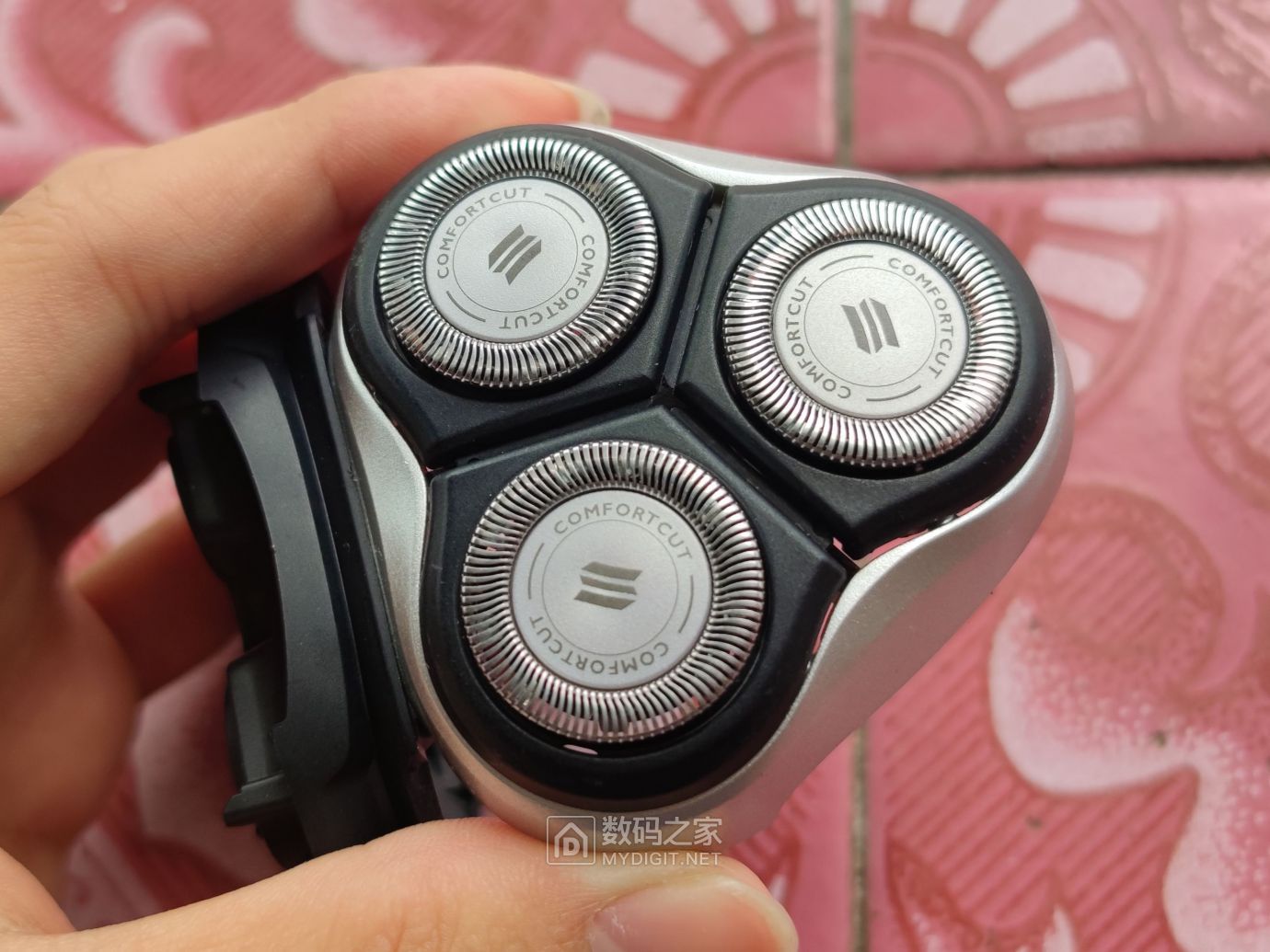

核心部件,刀片

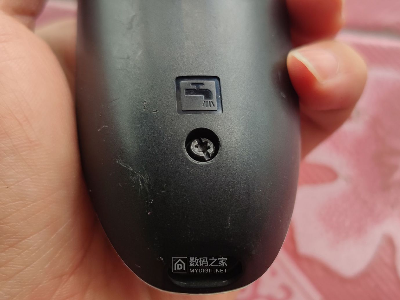

整机共三颗螺丝
完~

发表于 2023-1-3 09:42:09 | 显示全部楼层
这种一般用的是镍镉电池吧?
参与人数 1家元 +3 收起 理由
zto中通快递 + 3 电池皮上都印Li-ion20了…搜下就知道了….

发表于 2023-1-3 20:46:27 | 显示全部楼层
飞利浦pt和at系列里面内脏差不多,不过越来越缩水,刚开始全尺寸sony14450后来缩短到你这个长度的再后来不是大法的电芯了都是国产14430
