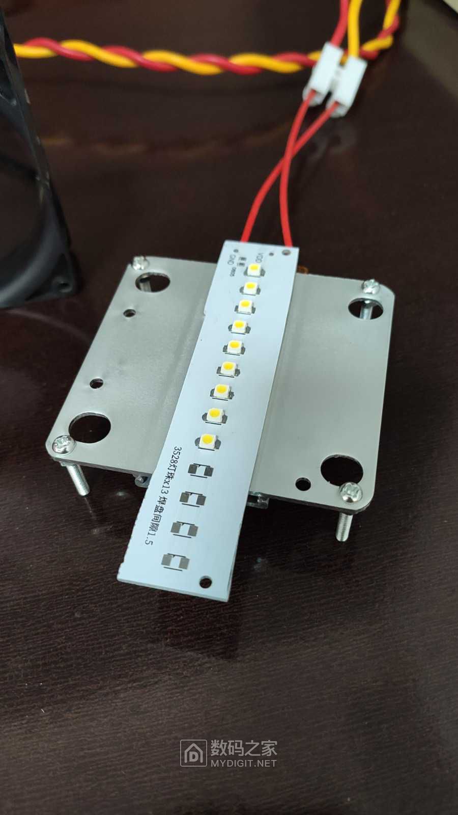

买了块ptc发热片。ptc恒温260度吧,传热材质是铝材,电阻1.4k左右。
四脚加上长脚螺丝,一个简单的焊台就出来了。

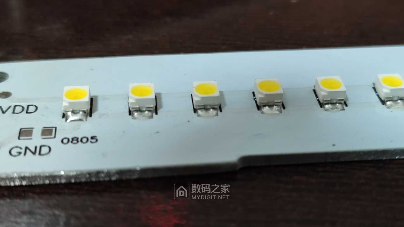

加热第一块,锡浆是鹿仙子的183°中温含铅锡浆。

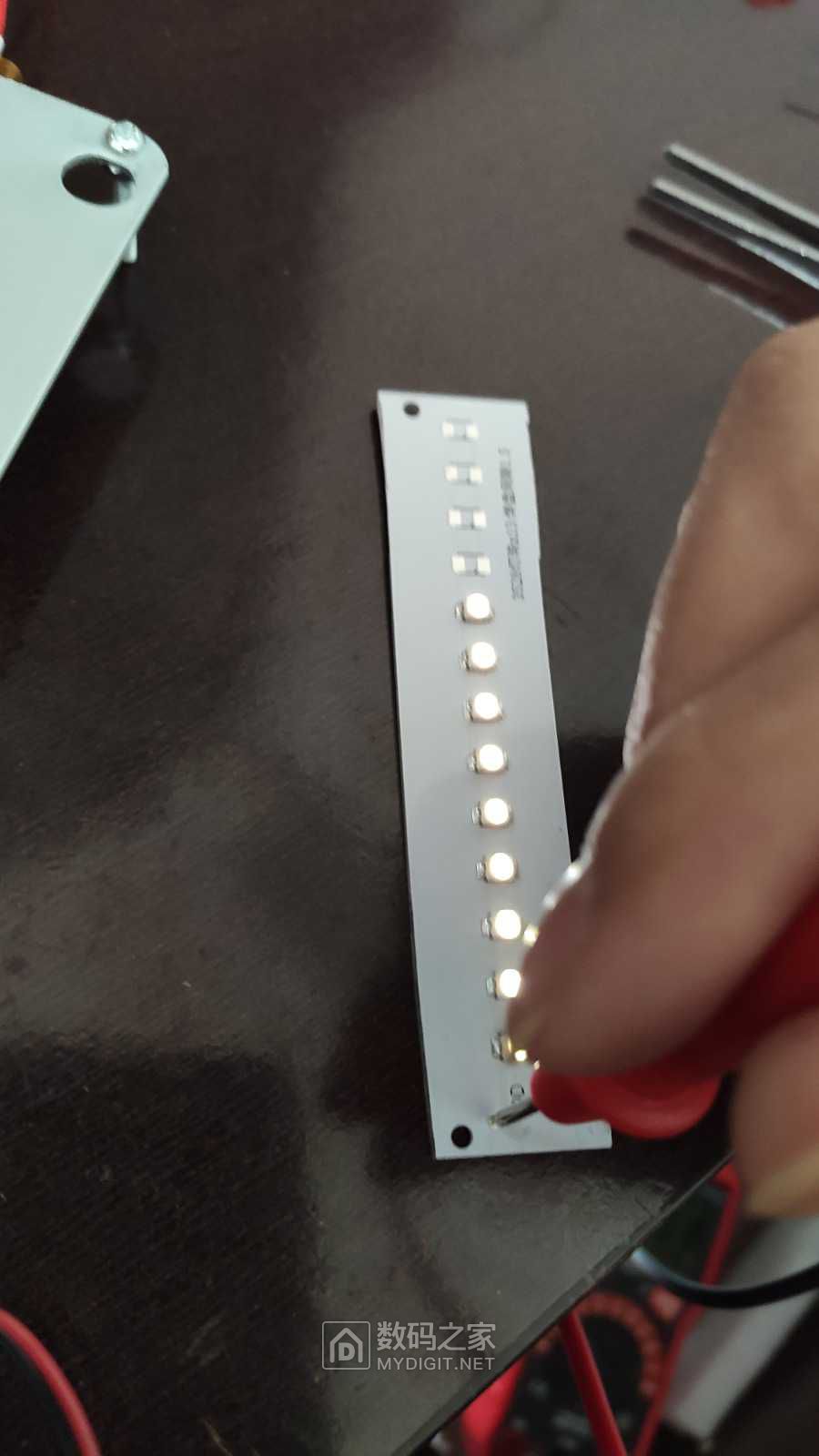

都融化完成后,立马拔插头,拿下来小风扇吹。冷却后测试没问题
led灯板是自己画好去嘉立创免费打的,然后再用曲线锯(电钻加转换头)切的。

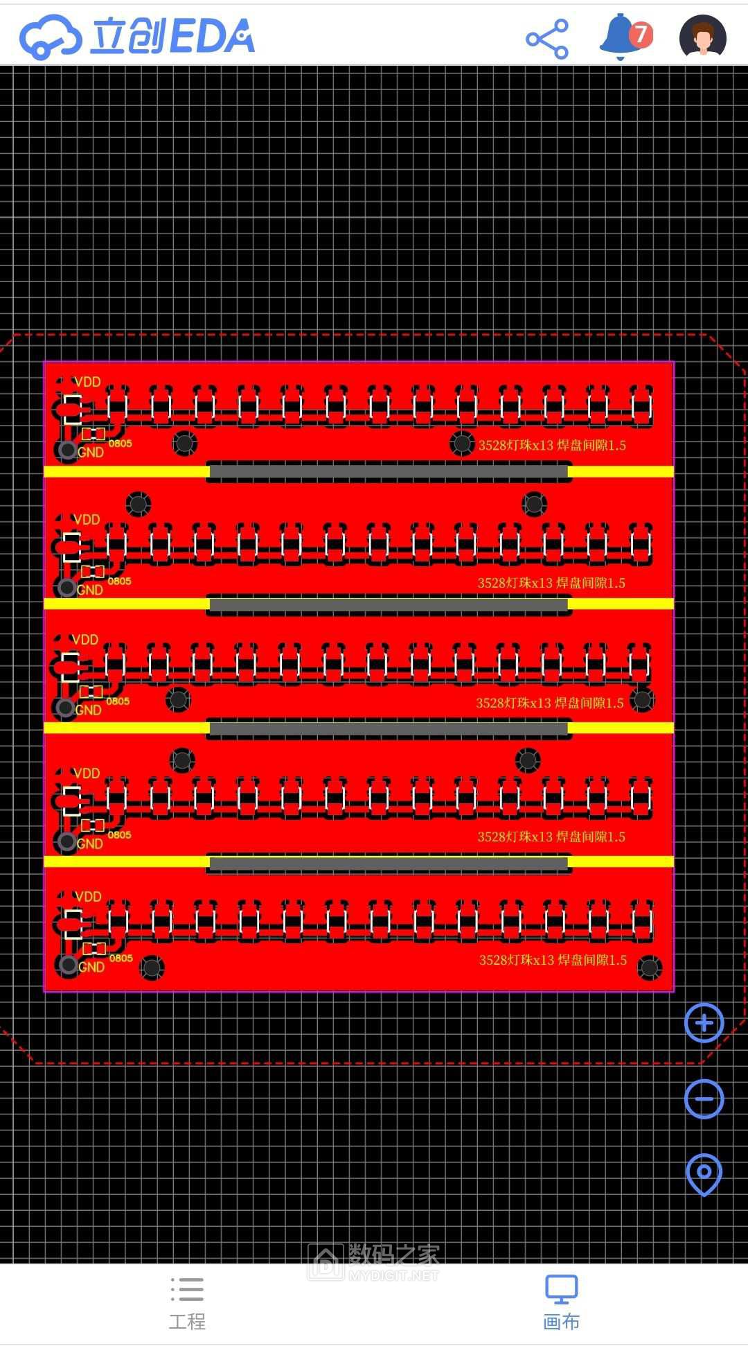

趁着嘉立创年前还能免费打样,用lceda画了块单节锂电池电池供电的铝基板。
可以用AMC71xx等恒流ic也可串贴片电阻。串4.7欧亮度正好。铝基板散热强。

就是200度,温度低了点
发表于 2023-1-9 15:35:12 | 显示全部楼层
200度无铅锡熔化不了吧
发表于 2023-1-9 15:46:16 来自手机浏览器 | 显示全部楼层
alangxl 发表于 2023-1-9 15:35
200度无铅锡熔化不了吧
反正我用400度风枪背面(铝背板)吹半天才弄下灯珠,正面都有点略微发黄了。300度背面持续吹灯珠不动。
我刚入手这个ptc焊台,实测温度210,灯板放上10来秒就能移动灯珠了,灯板不变色。具体原理说不清,反正这ptc焊台是led灯板的神器。

PTC发热板的温度至少300度才行

简单测试是拿香烟去点,能点燃就超过了300度,只是冒烟而已就在300以内,不冒烟或者很难冒烟是在200度内

跟据ptc电阻计算功率的话,有35瓦左右
发表于 2023-1-9 17:28:32 来自手机浏览器 | 显示全部楼层
开机功率是230w,稳定后是10w左右,我用功率计测的
