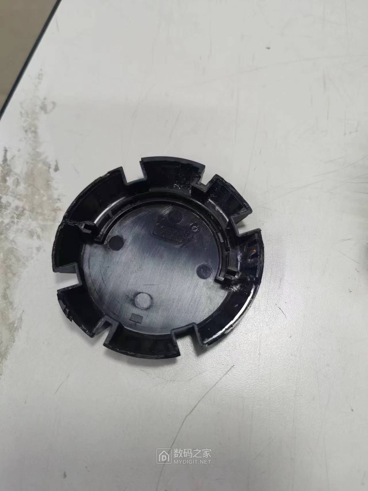

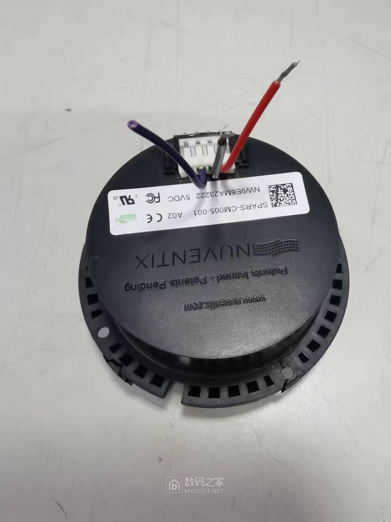

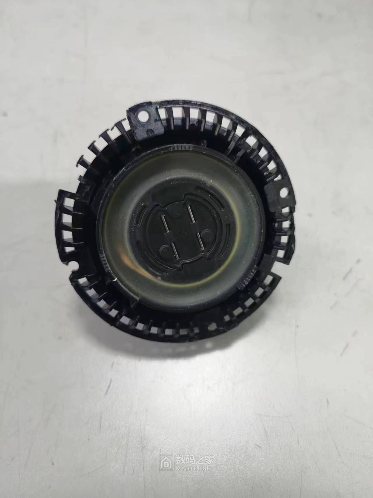

一个日本进口的led射灯上的风扇,拆开看看没有扇叶,有点像扬声器,那个振膜通电自己震动,频率50hz左右,风从四周的小孔中出来,风量很小,用手能感觉出来有风。这样设计估计寿命能比较长。

如果有单向阀膜片效果更好点。曾经在网上见过更另类,离子风扇散热技术,电离空气和另一侧电极产生吸力,带动空气流动,估计最怕灰尘聚集,高压电可能击穿芯片没普及。
发表于 2023-1-12 19:06:01 | 显示全部楼层
振膜驱动空气流动,估计有单向阀。创意不错,只怕有交流震动噪声。

又长见识了,是不是有点像隔膜泵的原理
