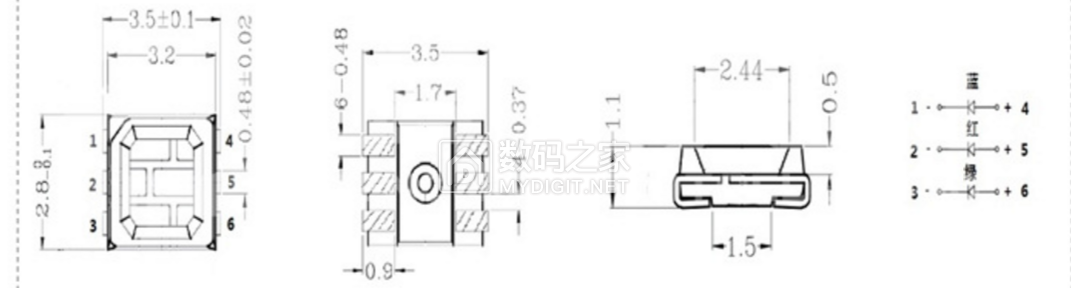

发表于 2023-1-17 12:18:25 来自手机浏览器 | 显示全部楼层 |阅读模式
这是什么型号的灯珠,点亮需要几伏
发表于 2023-1-17 12:38:18 | 显示全部楼层
似乎是独立3灯珠,3V的,可并可串。
发表于 2023-1-17 12:39:11 | 显示全部楼层
单颗通3V看看电流多大?
发表于 2023-1-17 12:50:29 | 显示全部楼层
独立3灯珠3V可并可串,用万用表二极管档打一打,能亮的话每颗1.5w,如果6v的或者9v的功率更大,散热是大问题
发表于 2023-1-17 13:27:30 | 显示全部楼层
貌似5050独立的三芯封装在一起,一般每颗芯3伏20毫安
发表于 2023-1-17 13:55:44 | 显示全部楼层
jkd-lj 发表于 2023-1-17 12:50
独立3灯珠3V可并可串,用万用表二极管档打一打,能亮的话每颗1.5w,如果6v的或者9v的功率更大,散热是大问 ...
这种5050没这么大功率吧,里面是3颗,看起来全部串联,36颗要一百多V
发表于 2023-1-17 14:19:23 | 显示全部楼层
里面的三颗是并联状态,实际是12串方式供电36V左右。
发表于 2023-1-17 14:33:32 | 显示全部楼层
里面3颗是独立的,怎么连看电路板
发表于 2023-1-17 15:08:20 | 显示全部楼层
我不是小连 发表于 2023-1-17 14:33
里面3颗是独立的,怎么连看电路板
你说的是独立,有两种情况。一个是全彩,一个是暖白或者正白。我猜这是一款正白LED灯珠。得等楼主通电看看啥情况!
