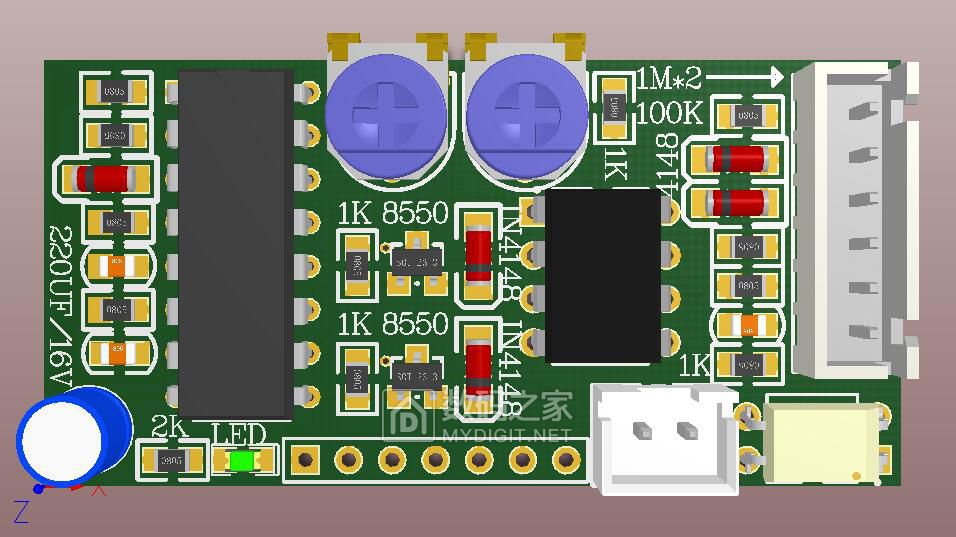

考虑到与时俱进选择了第二种方案,电路采用网上比较成熟的方案,首先是驱动和混频,驱动芯片采用TL494利用内部的比较器做了欠压保护和过流检测,实际使用发现这个并不可靠,还是优先494+358比较靠谱。因为TL494输出能力有限,增加了一级图腾,混频属于附带的,只是因为板子有空余的地方
驱动板3D预览图

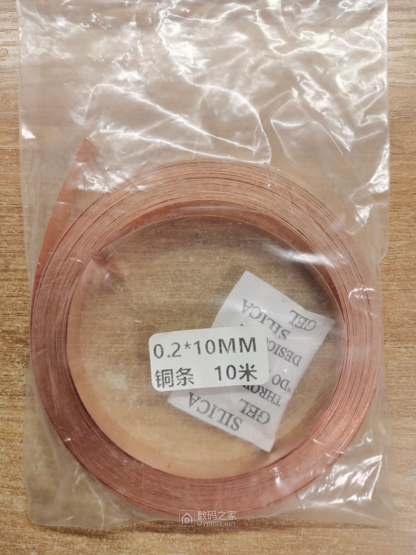

3:计算初级线径,期待功率是200W,输入电压以12V计算,I=P/U=200w/12v=16.6A,用点焊机剩下的紫铜带0.2厚度*10mm宽的横截面积=10*0.2=2mm²因为是铜带,趋肤效应不明显。变压器又是间歇性工作,每平方毫米取10A,铜带最大载流20A。

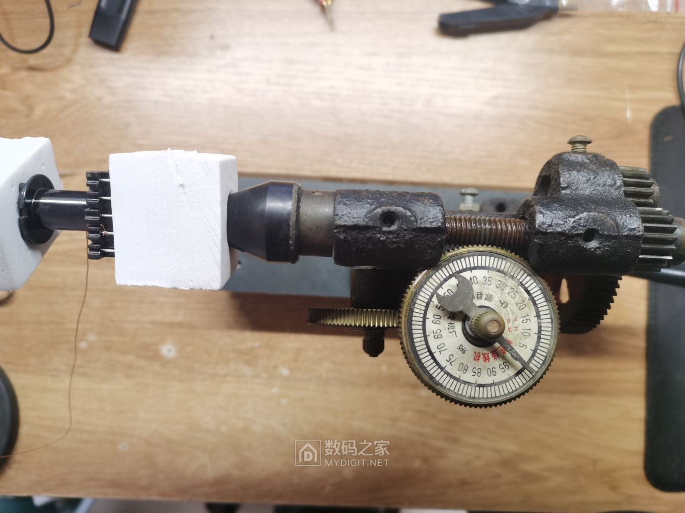

6:绕制变压器,骨架ER2828
漆包线0.29的
临时用泡棉做了一个固定夹具,装上绕线机
绕制完第一层,刚好50匝,这里可以剪断做三明治绕法,也可以偷懒直接绕完

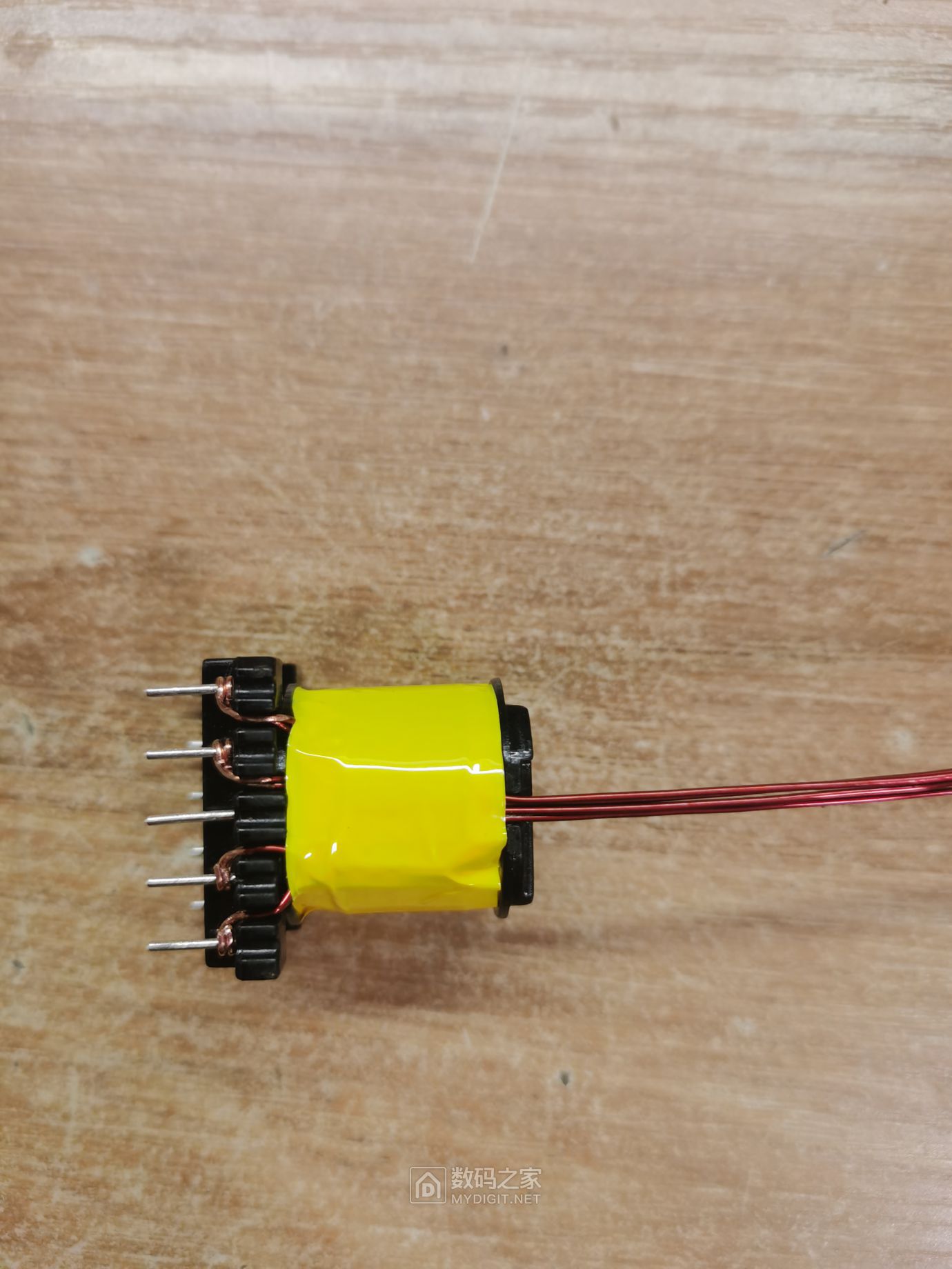

两层压差很大,需要绕两层玛拉胶带
在绕第二层,注意进线和出线的位置不要碰到,要用玛拉胶带 隔开
绕两层玛拉胶带,准备绕初级
初级用的做点焊机时买的紫铜带详见

量好合适的长度,裁剪
两面都贴上玛拉胶带做绝缘

绕制初级前先做好初级和次级的绝缘,用挡墙交代多绕几层,防止初次级碰到
因为绕制过程不方便拍照,初级绕完的样子
整理好初级的引线
拿出磁芯,注意磁芯不要开气隙,有气隙要磨平
装上磁芯,绕线机拿出来一次不容易,直接一次做了两个

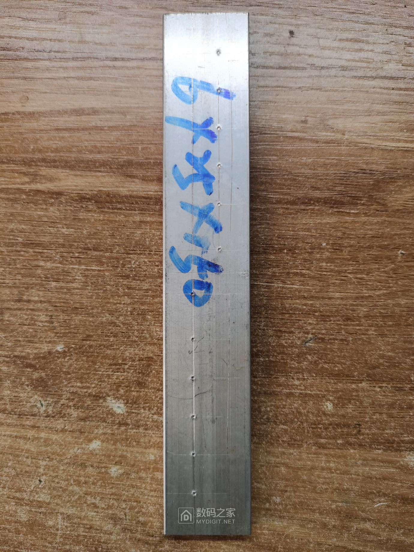

买了一个6*25*150的铝排用作导热,按着板子后面标注的尺寸先冲定位孔
打孔攻丝
裁断成两段
装上MOS管,备用

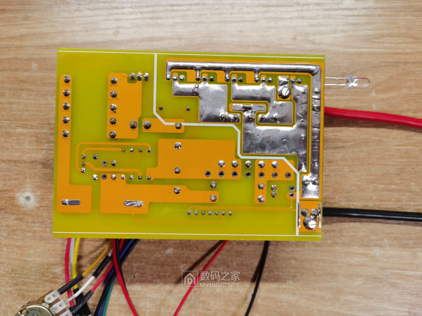

板子焊接不再赘述,照着丝印焊接即可,开窗的地方要镀锡增加载流

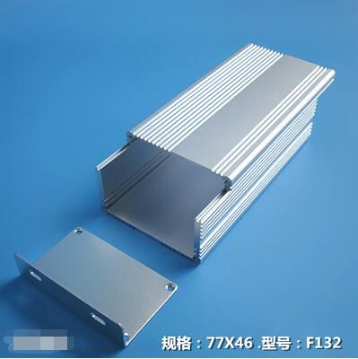

外壳用的77*46*150的

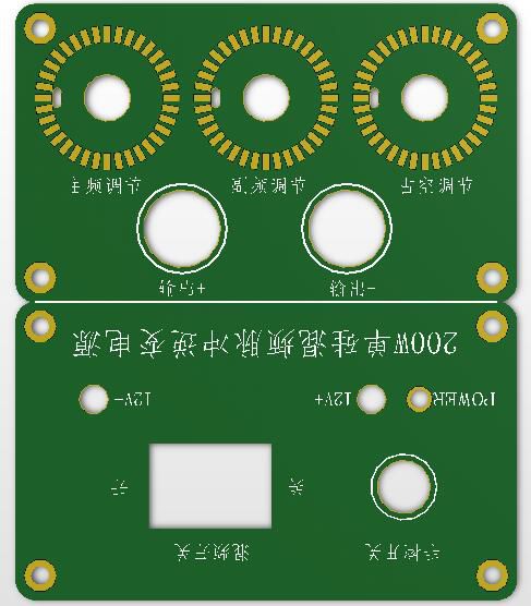

面板也是重新设计了的
穿上衣服,接好线,驱动和外壳挨得太近了,后面垫了绝缘纸防止驱动和外壳短路
前面
后面
