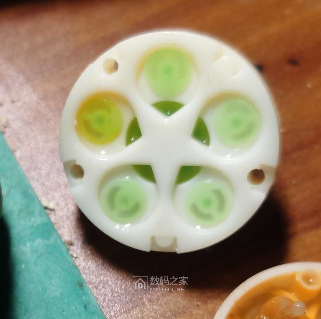

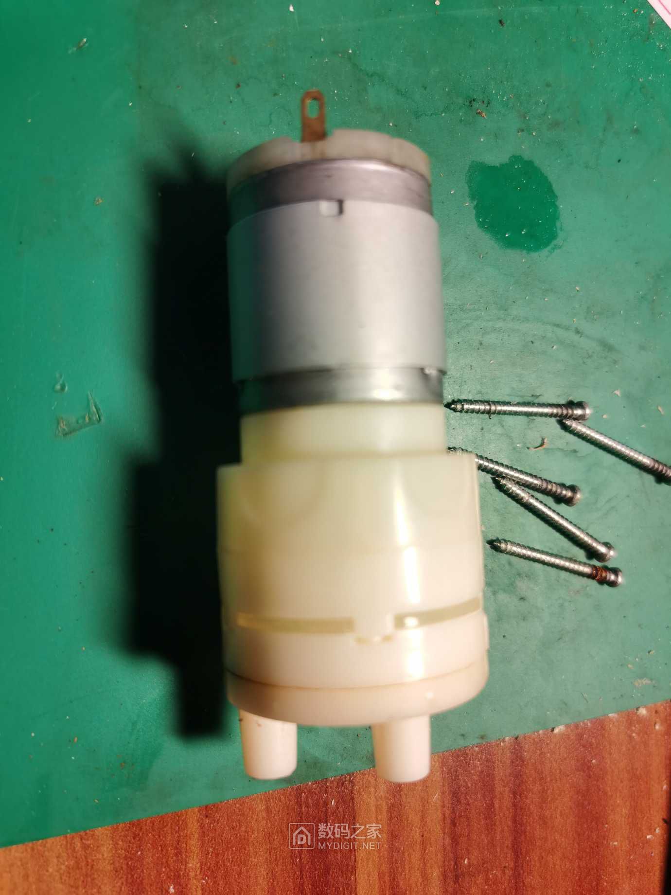

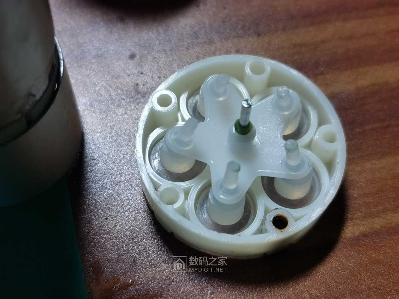

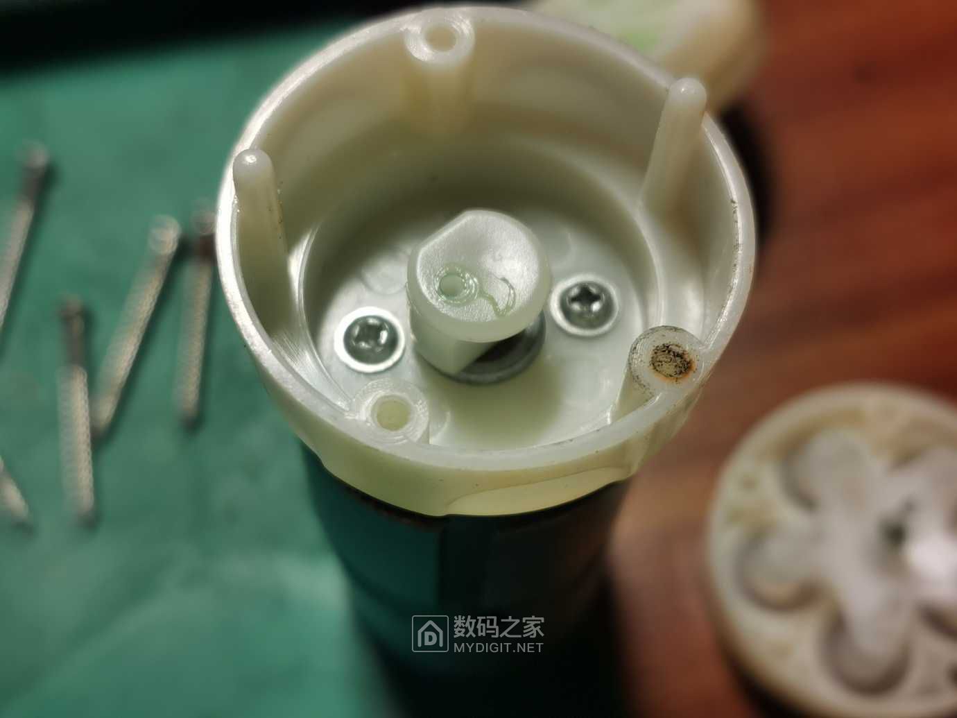

茶吧机水泵故障,厂家给了新的,旧的拆开看看,竟然还是个六缸的,运转的时候指头压在缸上允吸感觉明显,不知道为啥坏的,然后组装起来噪音很大。据说这个可以抽机油,但是感觉吸力不大啊。

 楼主| 发表于 2023-2-16 20:58:13 来自手机浏览器 | 显示全部楼层
记错了,是五缸的

噪音大是不是轴承没有油了

这是隔膜泵

 楼主| 发表于 2023-2-16 22:01:26 来自手机浏览器 | 显示全部楼层
love-digit 发表于 2023-2-16 21:38
这个感觉是轮流挤什么东西来着的工作原理。
中心轴摇晃,相当于改变腔室空间,腔室两边是单相活门,于是产生了抽水,压出的循环

终于看到了隔膜泵的内部,开眼了。

空试噪音比较大,用水等液体噪音会小不少。
