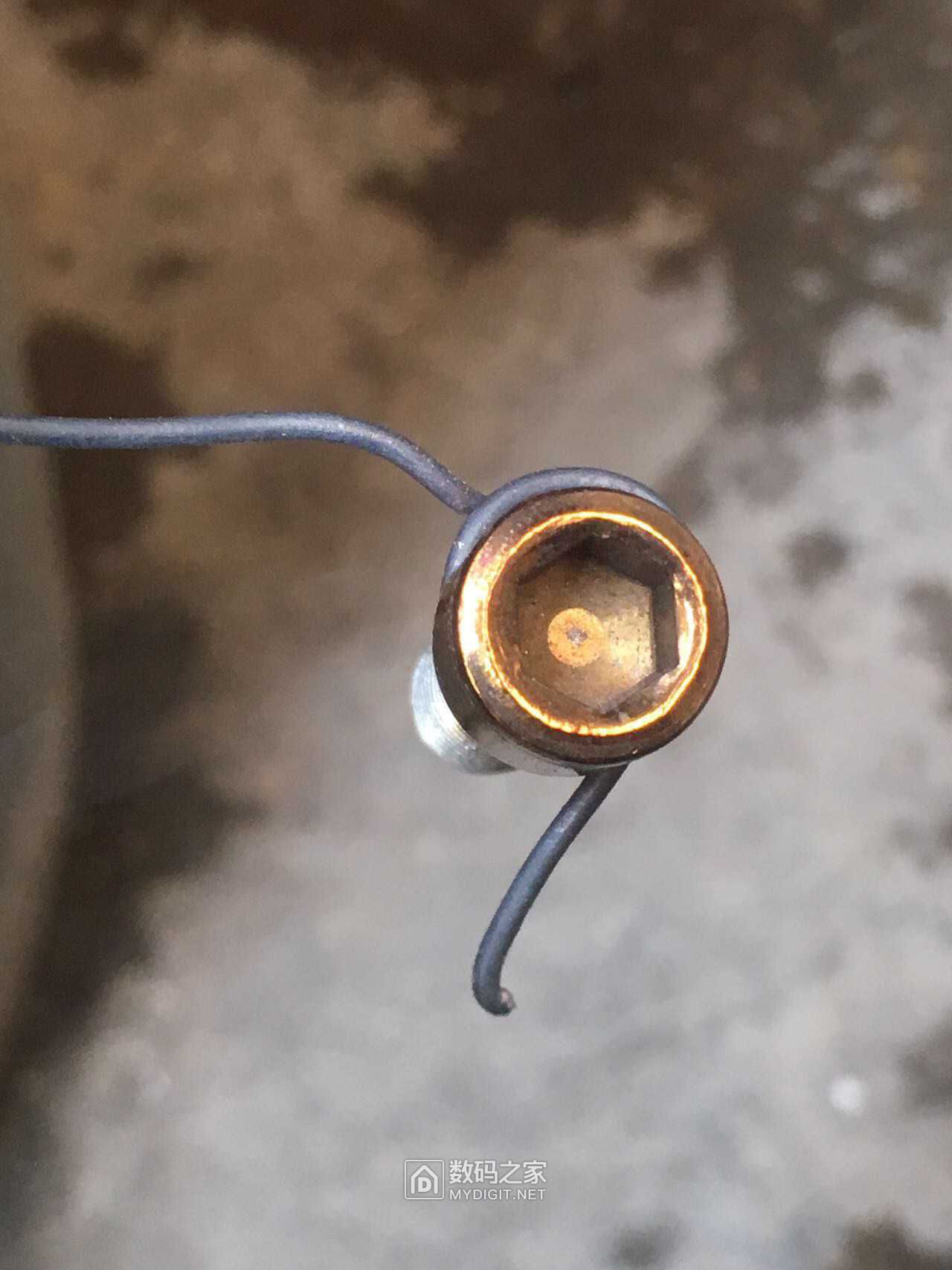

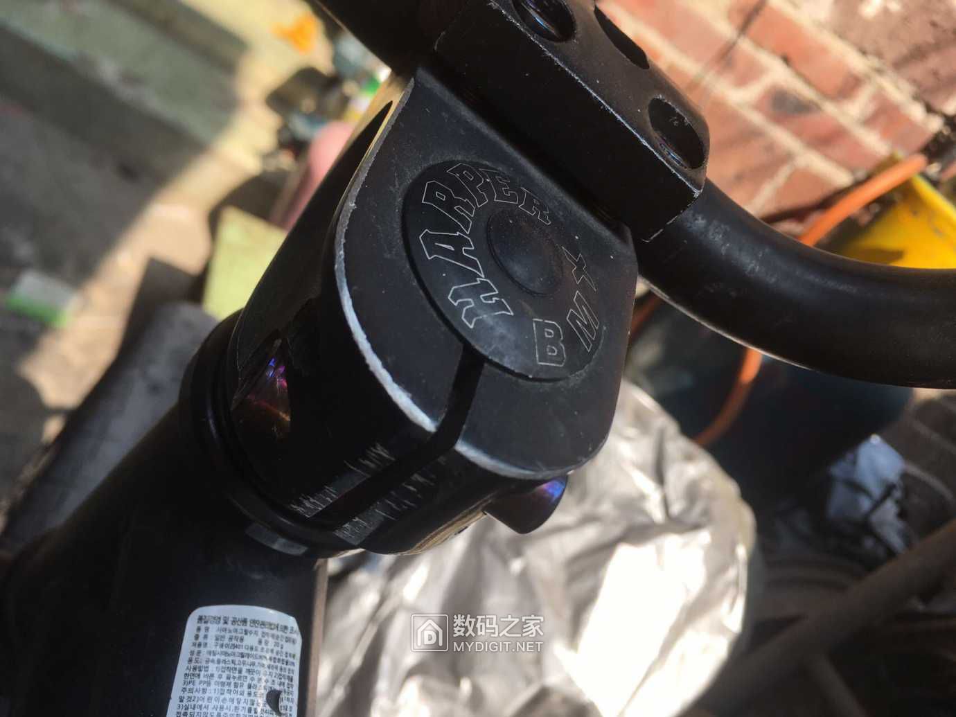

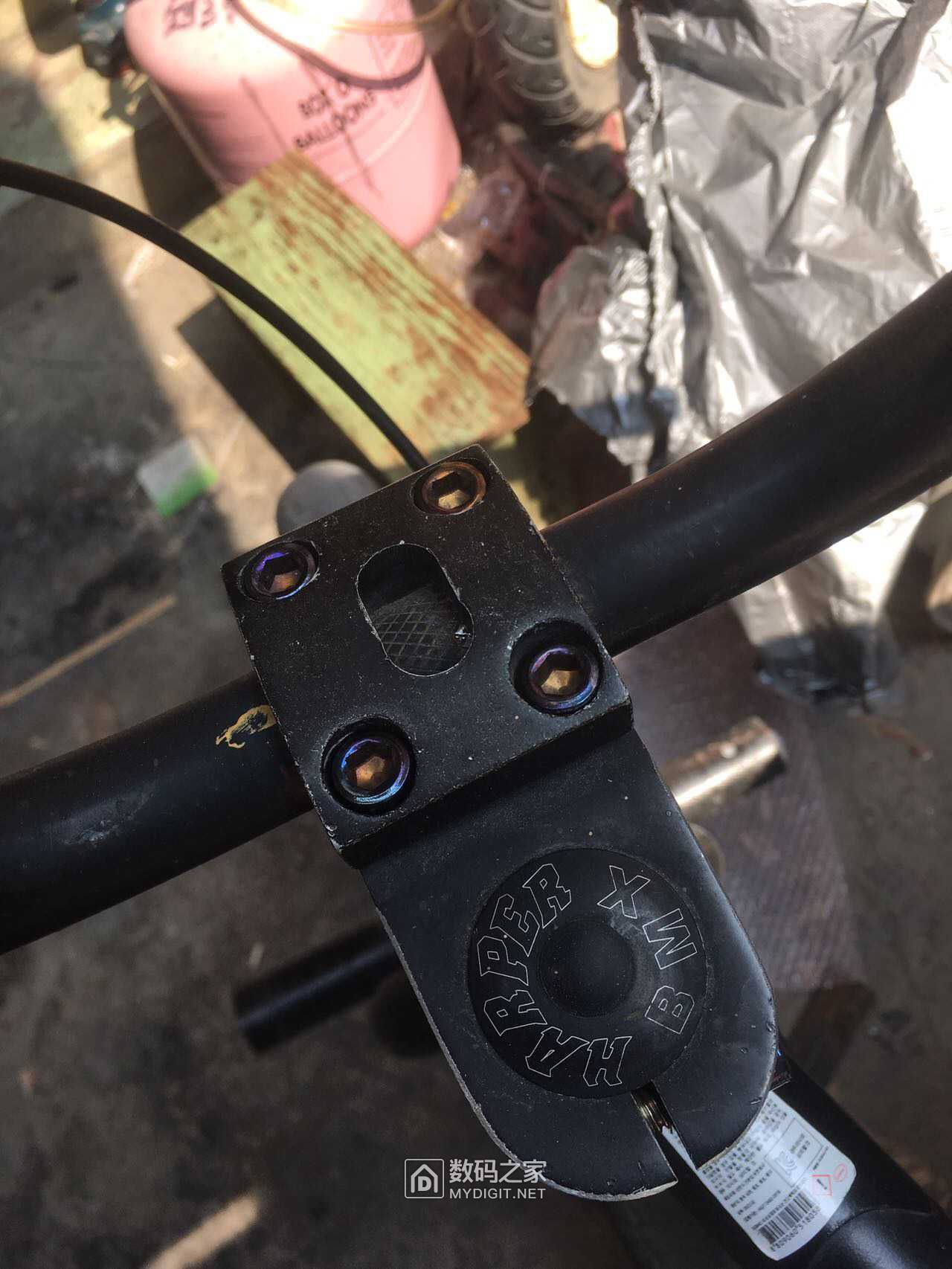

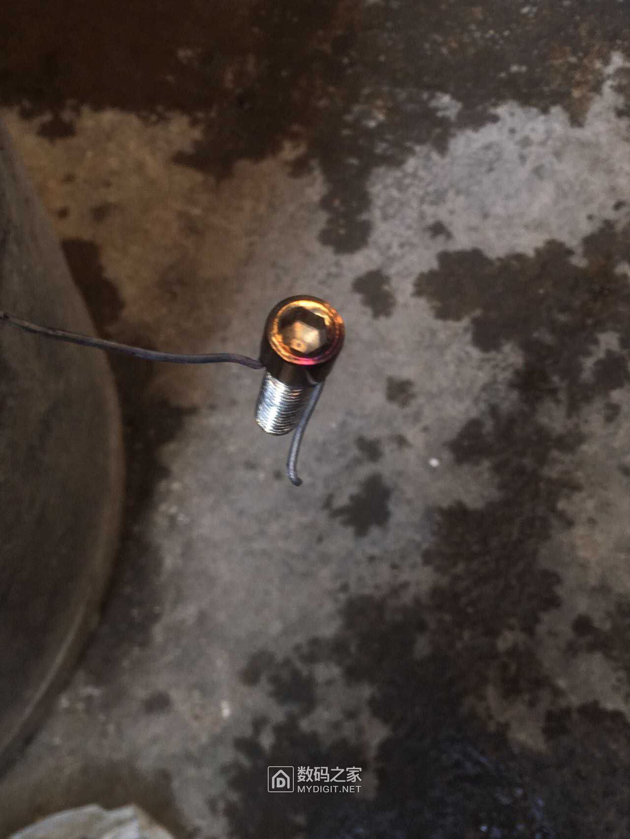

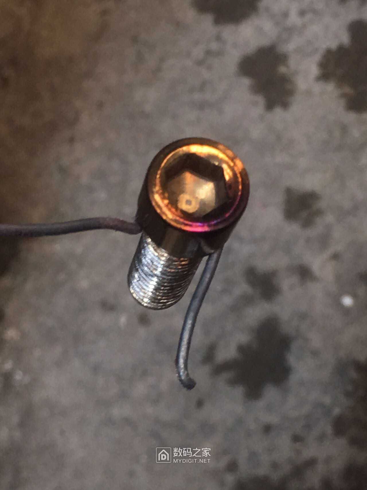

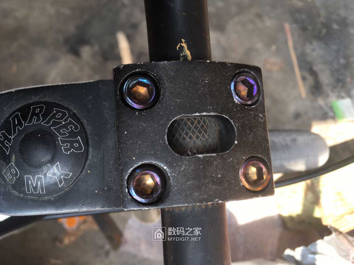

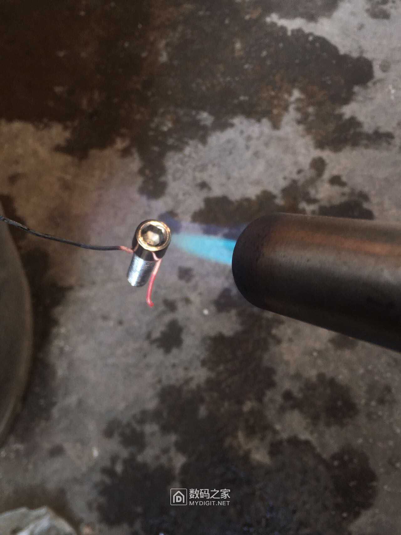

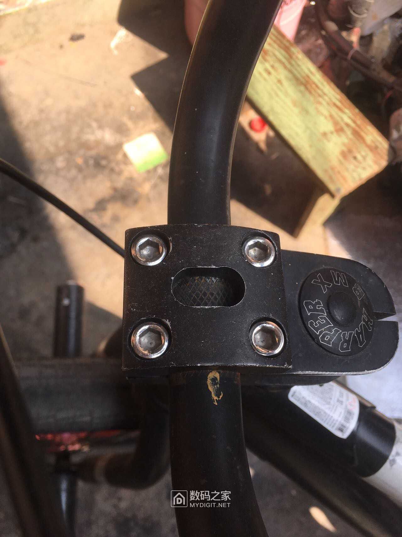

原把立螺丝生锈,换成不锈钢,玩了一段时间总感觉不和谐,亮瞎眼了。
喷枪,铁线准备

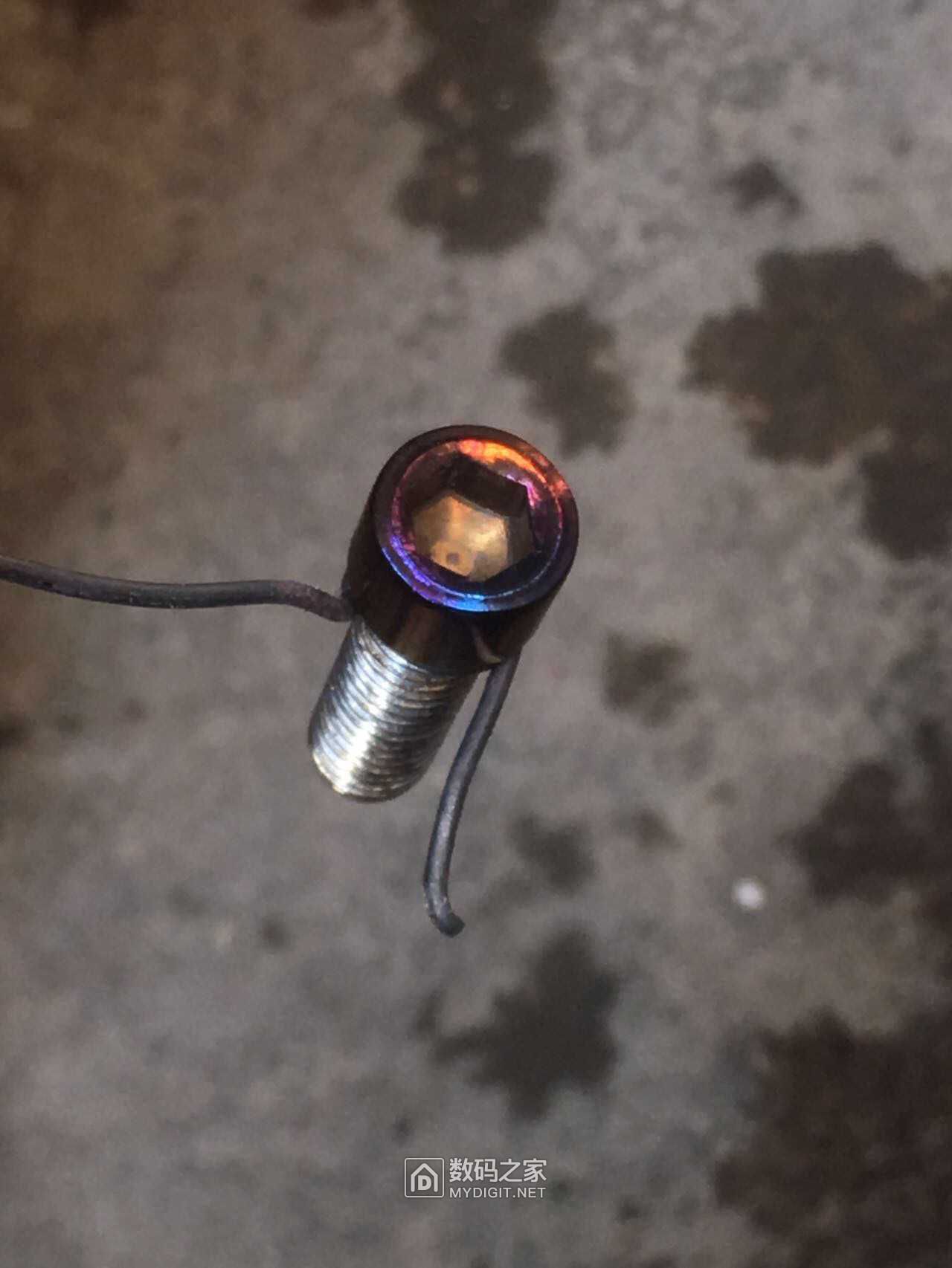

喷枪开火开始烧烤,注意留意螺丝颜色,会有由金变蓝的过程。
至于喜欢金色还是蓝色就看个人喜好。
最后装车收贴,很简单的一个过程,但是效果拉满。

发表于 2023-2-27 11:58:31 | 显示全部楼层
超过800度淬火影响强度,小心
发表于 2023-2-27 12:09:43 来自手机浏览器 | 显示全部楼层
别用喷枪,'会给螺丝退火的。可以用热氢氧化钠溶液做发蓝处理
发表于 2023-2-27 12:10:21 | 显示全部楼层
我还以为要淬火加强硬度。
发表于 2023-2-27 12:20:57 | 显示全部楼层
过火后,强度减弱,是否带来负作用有待验证。
