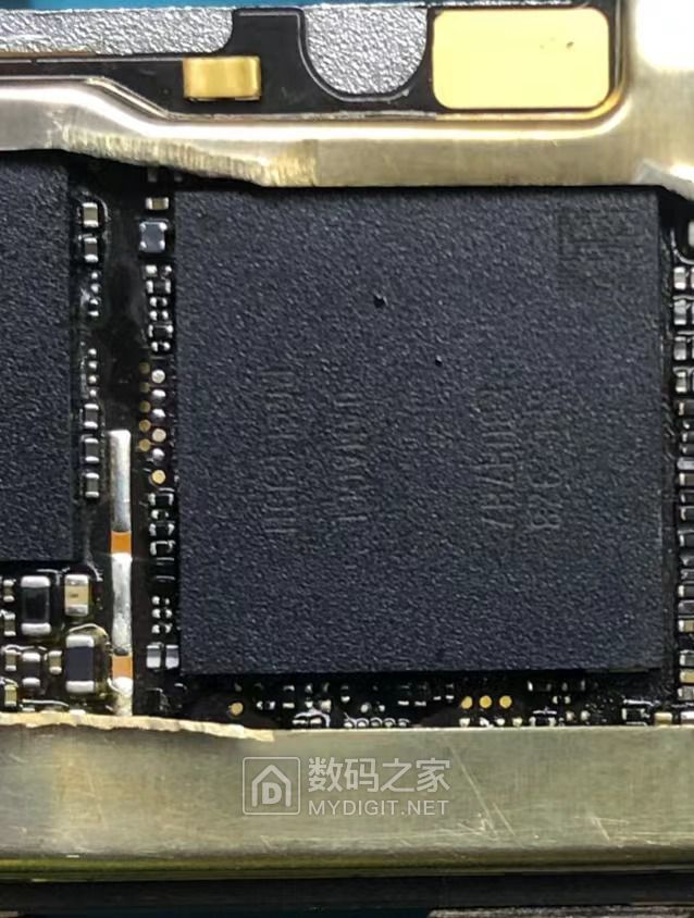

菜鸟驿站老板的一加7T手机,说玩游戏玩着玩着就突然关机不再开机了,接修后直接先干CPU
拆下主板上手术台
拆下运存及CPU
IC除胶后植锡
待焊接,来个合影
依次焊回CPU及运存,特写照
装机
开机啦,看这老板以后还玩不玩游戏?
维修结束
END

有点不太明白的就是,玩游戏过热,会导致CPU焊点脱焊或虚焊???
那么问题:
1、焊锡是低温锡??
2、工艺问题??

玩游戏的温度导致CPU虚焊?这种上高温锡会不会改善?

为什么加了胶的还容易虚焊呢?
发表于 2023-3-1 09:01:32 | 显示全部楼层
家有开心果 发表于 2023-3-1 08:45
为什么加了胶的还容易虚焊呢?
胶的热胀冷缩率跟PCB、芯片基板不一样,发热内部应力会造成开焊,例如小米11
另外这种情况真的是叫虚焊吗?我记得焊接不良才叫虚焊

手机工作温度也就40℃50℃的样子
