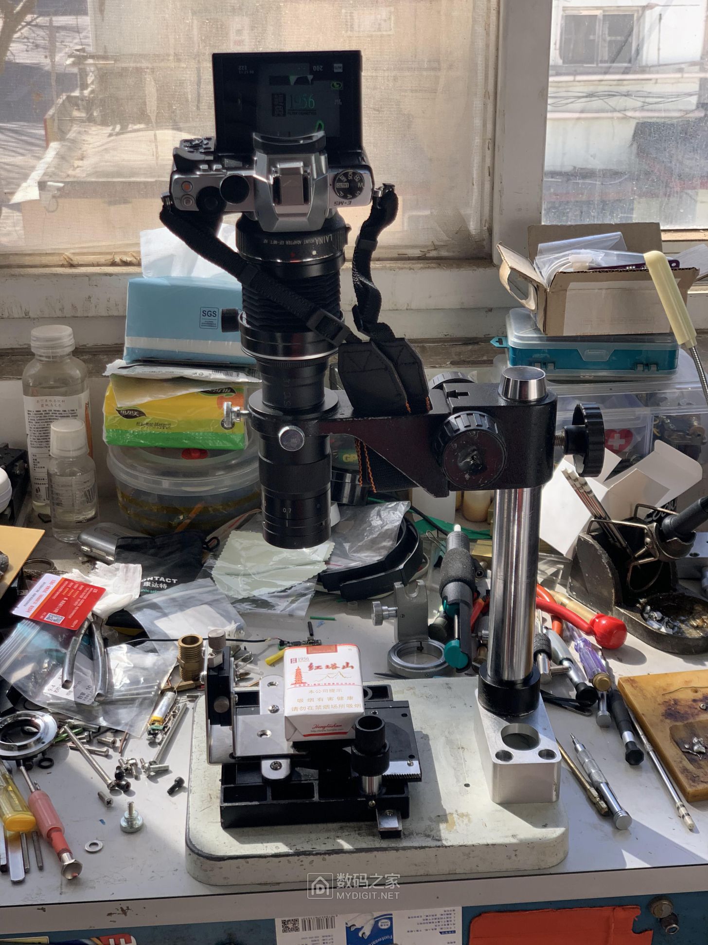

成品工作图。
折腾的过程如下:
首先当然是准备相机和镜头,相机…………我手里有个奥林巴斯EM5,就用它了,再去折腾一个镜头就好。
咸鱼上转了好大一圈,发现了这么一个玩意,挺合适的。
这个写着0745的工业齐焦镜头就是0.7倍~4.5倍,连续变倍光学放大的。
具体效果就如镇楼视频所示,物距不变,直接拧镜头就可以连续改变放大倍数。
看到这货上细头那里的0.5X没有?嗯,那玩意需要扔掉,不然这就是个0.35~2.25倍的微距镜头,而且成像圈还不能覆盖我的EM5。
这里说句题外话,不用M43机身,而用更大底相机的话,这个镜头成像圈不够。
扔掉0.5X后得加长后桶到设计长度才能用,不然变焦完还得大动对焦。
你问另外两个干嘛的?当然是要把镜头装到延长桶上啊,虽然延长桶是皮腔做的。
当然了,这个延长桶和我的相机不配套,还得弄个转接才能接上去。
这个接环是不是比较贵?这就是俗称的土豪环,不过请放心,它不是为
这个微距专门买的,不算在微距成本里边。
在这里,一个几十块钱的机械环就可以了。
拍微距,重要的东西除了相机镜头,还有个重要的玩意就是架子,没架子拍不好微距,尤其是超过1:1比例的,手持基本就属于纯粹的碰运气了。
先来一个支架主体。
下边就该准备载物台了,准备把这个XY双向移动载物台装上去。
当然了,因为那个架子的底座位置原因,这个载物台只能采用底面向上的方式反着装。
拍微距,最重要的就是精调物距,最好玩的当然是多张折腾景深堆叠。所以这里需要一个能精细调整的玩意。
这个小家伙虽然行程不大,但是2圈1mm的调整距离非常好,这个调整幅度和千分尺一样了,果断下单。
但是这个东西需要固定到那个载物台上,还需要伸出一个平台,找找L支架看看。
淘宝、咸鱼转了很大一圈,没找到合适的,就用这个瞎凑合吧。
这下应该差不多了………………嗯?还缺一个旋转台?
好了,载物台的各项配件准备完成,
中间各种定位打孔攻丝的蛋疼安装过程省略,看看组装起来的样子
XYZR四轴调节载物台调节视频,这个视频做了一些加速。
下边把相机镜头装上去玩玩。
靠,相机镜头居然装不上支架,再找找看,发现一个能装这个镜头的支架,买来试试。
这次终于好了,但是没灯太麻烦了,拍微距岂可无灯?
组装起来就是工作图啦。
当然了,在东拼西凑瞎折腾的过程中发生了许多倒灶的事,就算最后的成品上还有一件在这里,就是立柱下边那个座子。
因为折腾了个载物台,虽然一再压缩载物台的高度,还是超了立柱所能调节的范围,最后无奈加了一个增高座。
什么?你问灯哪去了?
哦,那个灯效果一般,正在折腾自己做一个,敬请期待续集,微距灯光改造。

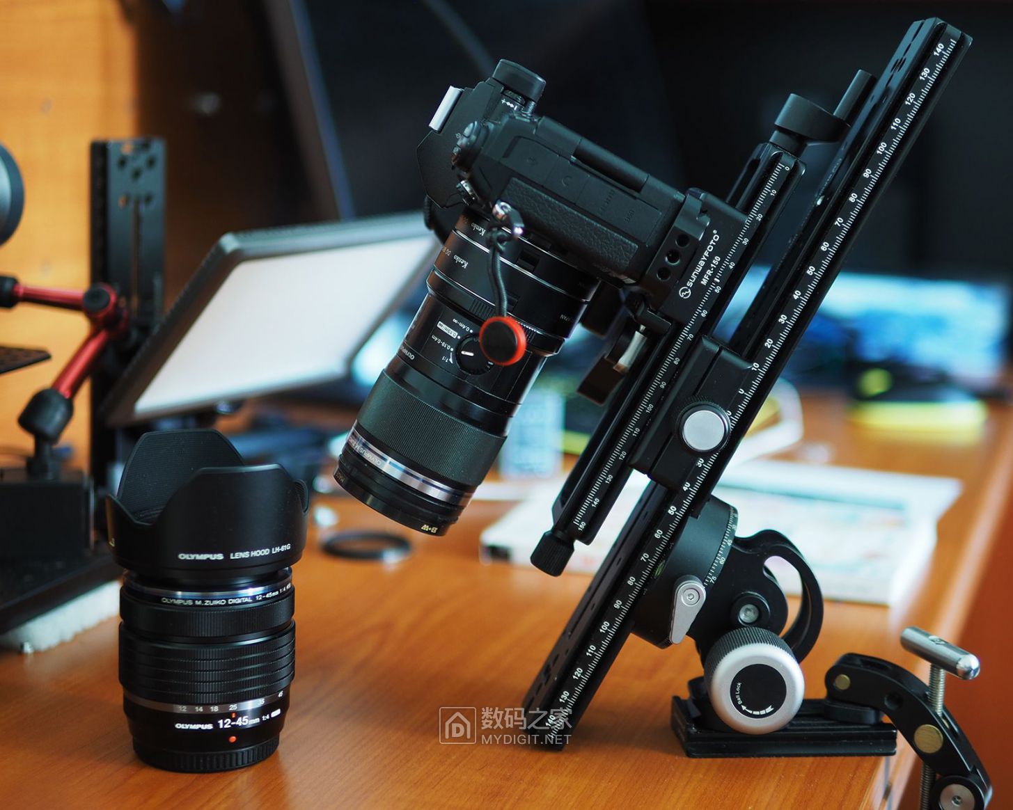

另外,发微距大佬的架子图来给弟兄们欣赏一下
大佬这个银色的微距镜头,据说能用的二手也得4000往上,新的啥价格咱就不提了。
我对他这套微距非常的口水,就是真的太贵了,这套的价格是2万多。

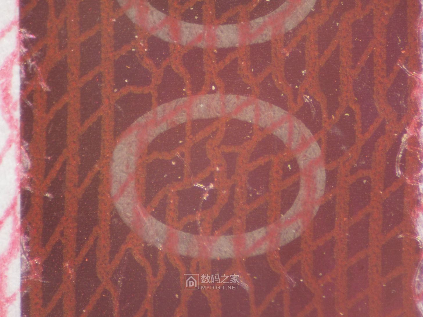

 楼主| 发表于 2023-3-14 10:20:35 | 显示全部楼层
x067 发表于 2023-3-14 10:06
拍出来的效果来一张
图太多太大了………………本来想单独发帖子
先上嘉立创做的尺子
再来一张钞票
国徽上图案细节
