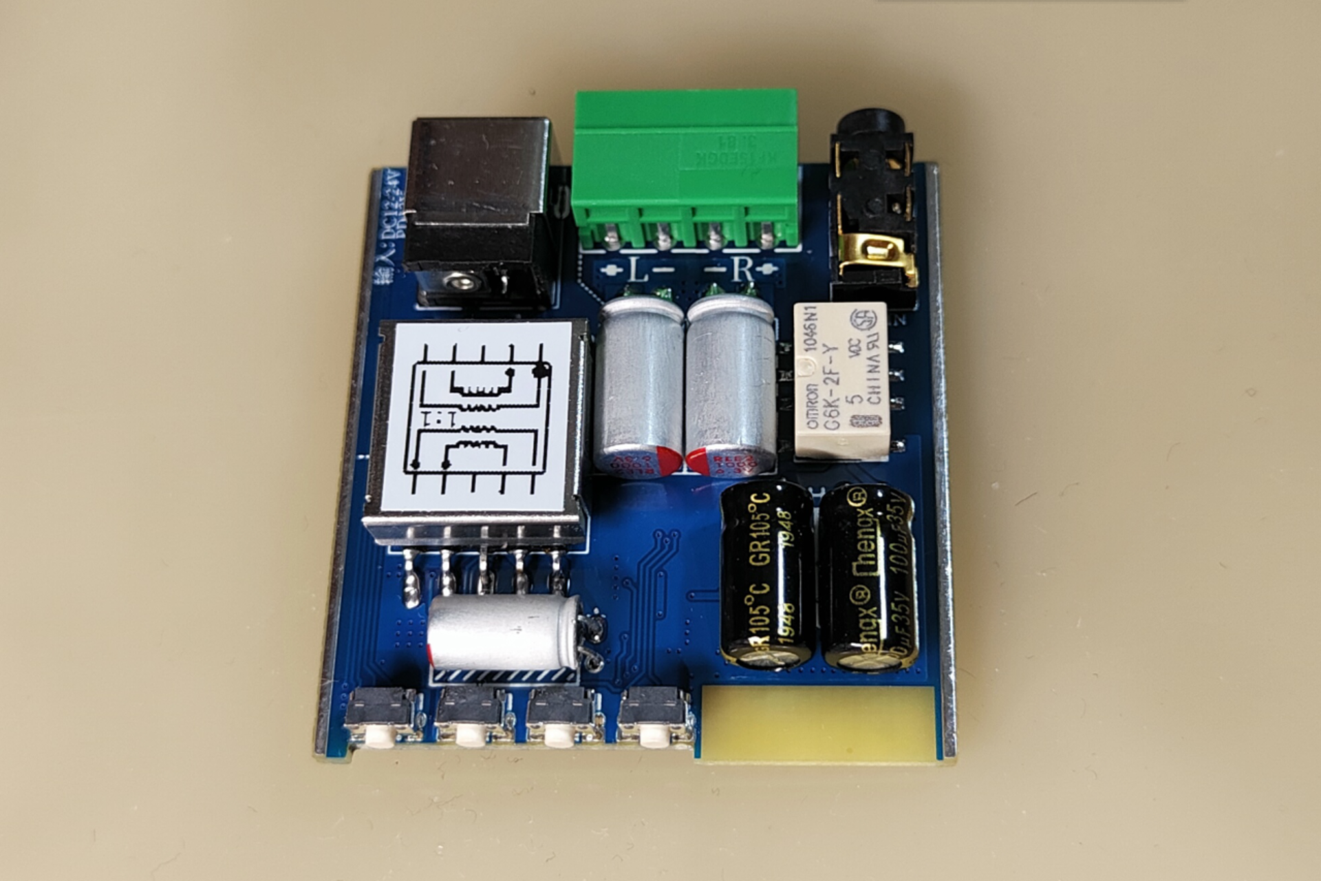

LCEDA工程地址:https://oshwhub.com/zhqsoft/mi-ni-lan-ya-gong-fang-m01

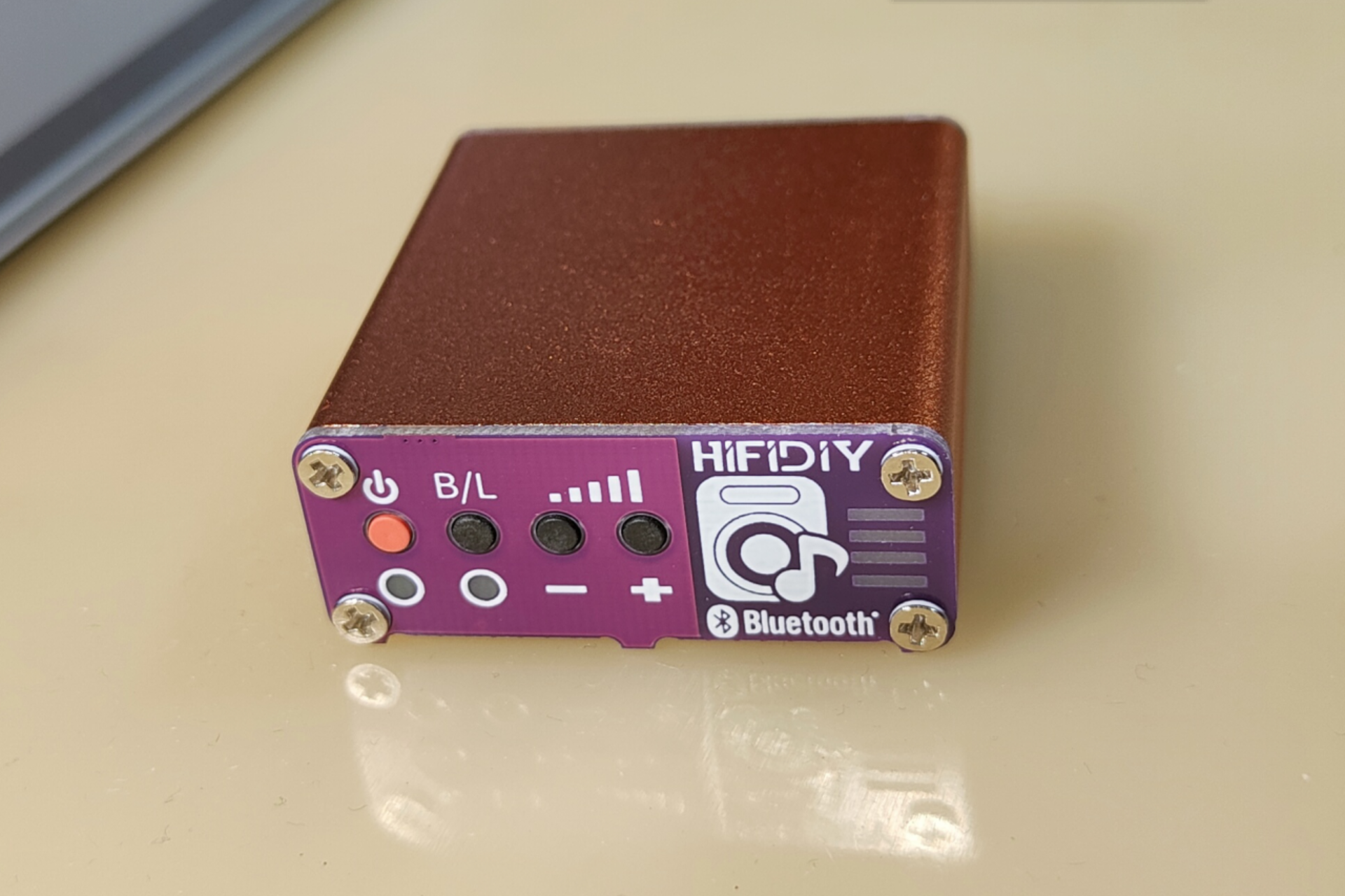

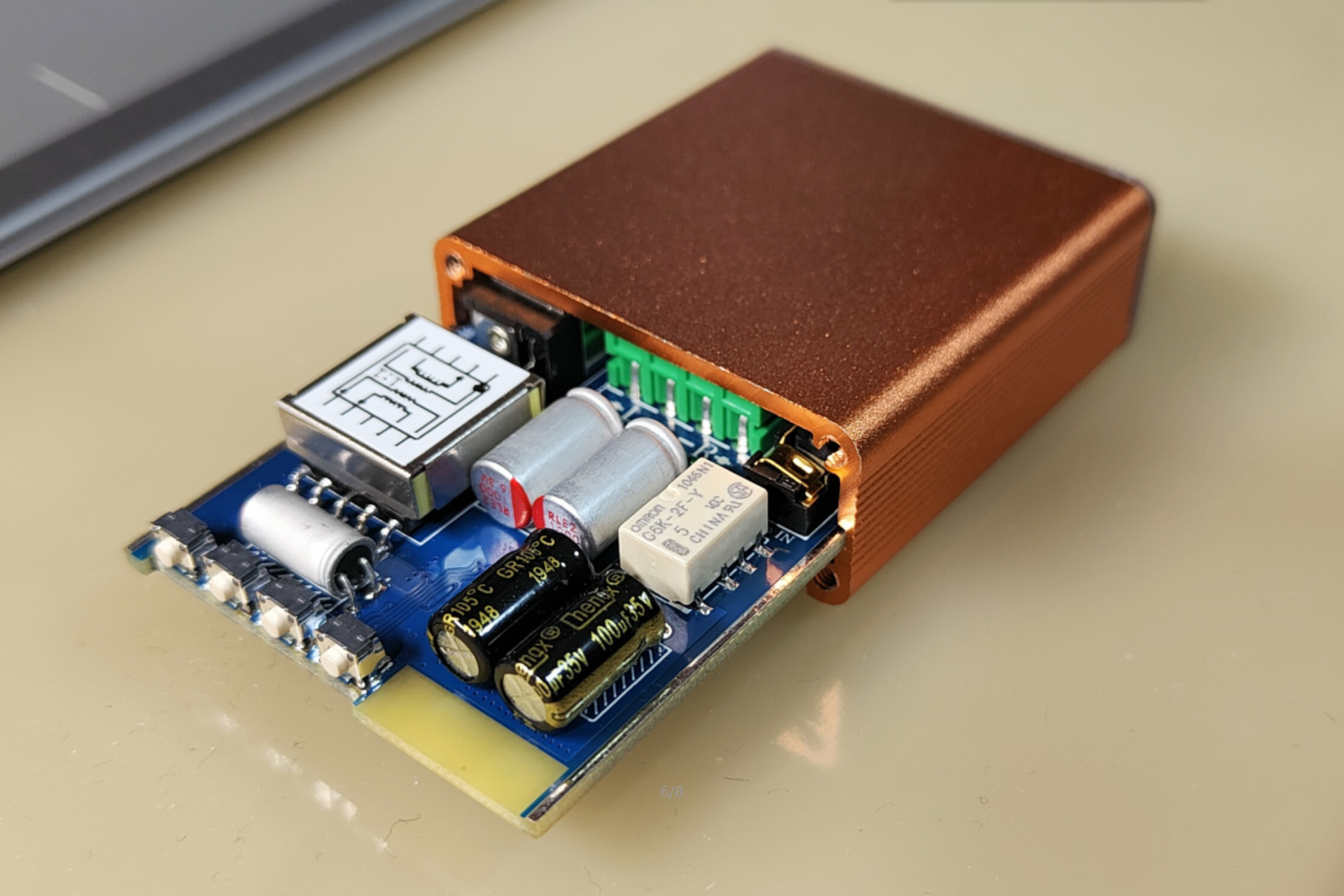

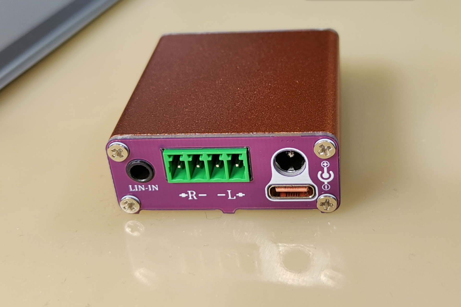

描述
本工程创建原由---
桌面供电太复杂,12V集成供电挂了十几个设备。音频信号从HDMI中提取。插上外置有源音箱全是吱吱声。
噪声中勉强能听到微弱的有用声音,根本没法听的那种。
这款迷你蓝牙功放M01 采用内置隔离供电。不用担心外界电源干扰。
把集成了啊鸡进行到底。
输入电压:12-24V-DCIN/TYPEC内置12V诱骗
                  12V输入基本可以全功率运行。电压越高功率余量越大。
输出功率:PAM8407DR——2x2.4W D类
音源连接:默认开机蓝牙音源连接,按键切换为3.5mm-LIN输入。
外观尺寸:PCB=43*45mm,整机=长47.4(包含挡板)*宽45*高18.5mm

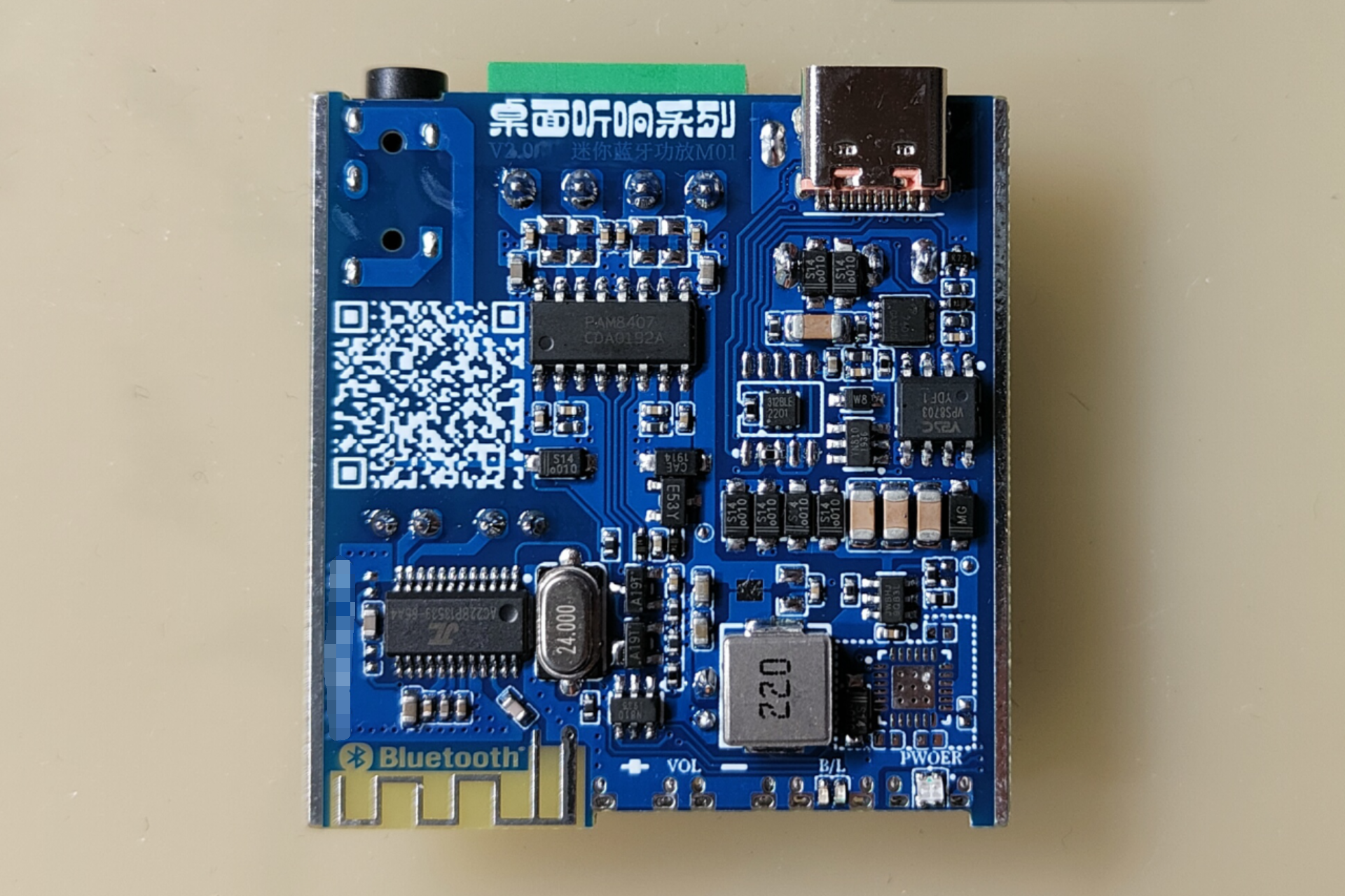

内置蓝牙(某宝几块钱包邮整合)据说5.0,
本工程用的是  杰理AC22BP,这款好像砍了USB。之前的AC20BP是带USB的不过电路不一样。
也就这样吧听个响,5W开足跳个广场舞都可以。
一般桌面使用也就0.3W的样子非常省电。高了嫌吵。

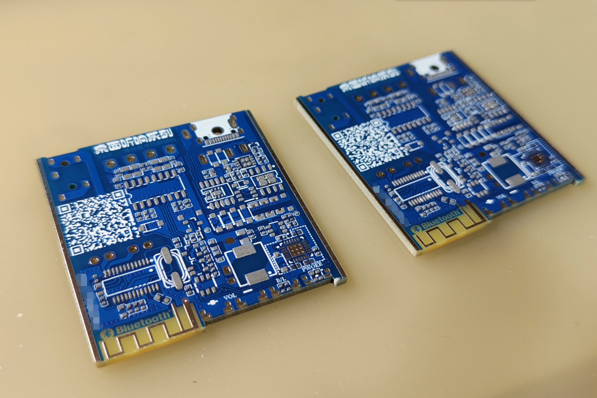

2023/3/6  版本v2.0  增加消除切换、关机爆音电路,增加蓝牙常开跳线,兼容2种诱骗芯片。

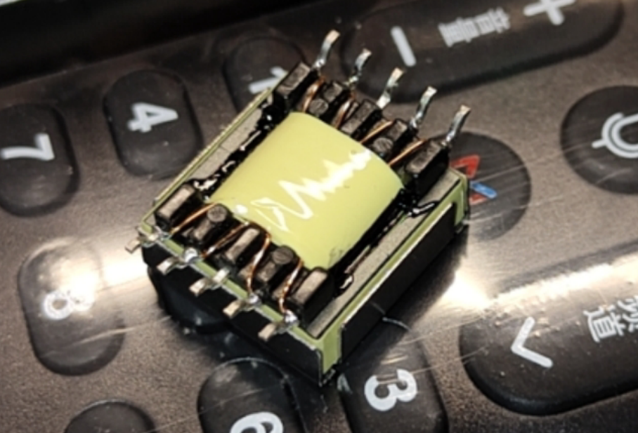

EPC-13S -------1:1隔离变压器

发表于 2023-3-13 21:55:44 | 显示全部楼层
请问楼主,我一块功放板是杰理AS19AP,用一段时间后,蓝牙接收信号变得很弱。
经常隔一个墙就断开,刚买的时候接收信号很强的,不知道是哪里出问题的?

 楼主| 发表于 2023-3-13 22:29:54 | 显示全部楼层
经常隔一个墙就断开,刚买的 ...
不至于吧,不过隔墙不好说。
另外看发射设备。用的那种wifi蓝牙双模的  这俩玩意 容易打架。
就目前来说,3个笔记本+N个机顶盒都是那种双模模块,都出现蓝牙wifi相互打架断流。
一般我笔记本都是把蓝牙屏蔽另外插独立蓝牙模块使用。

就目前来说 ...
请问能分析一下蓝牙芯片周边的电路吗?特别是信号接收电路。
感谢!
