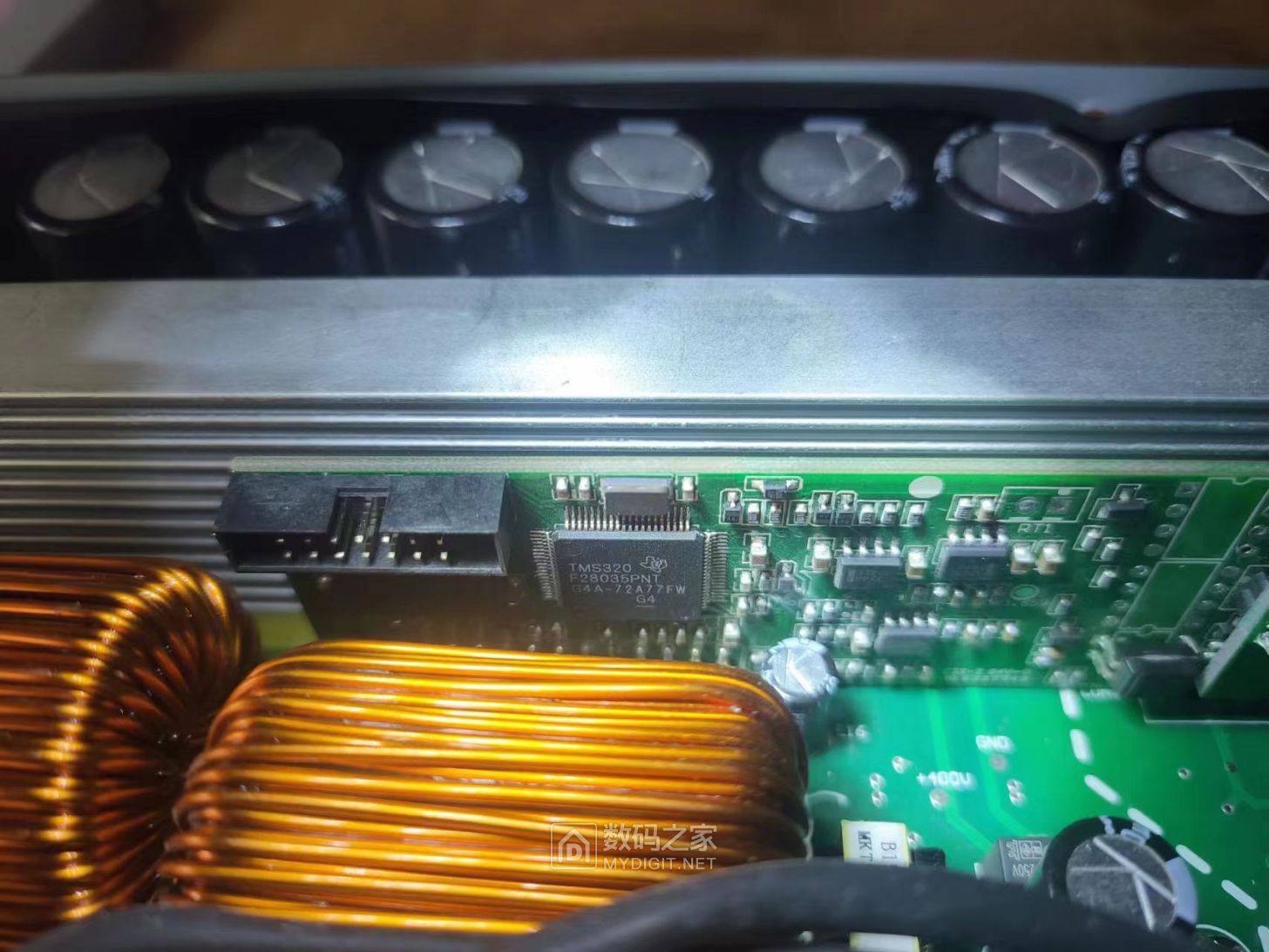

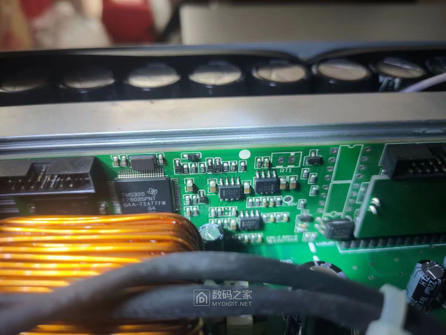

看下参数可以当降压开关电源使用,也可以逆变230V输出,不懂技术拆了大家看看
低压端8个mos管IRFB4110
高压端2种MOS管,贴太近看不清型号
试了通电220V亮蓝灯输出16V,此时在输出端接入18V亮绿灯转入逆变状态,能根据输入电流调整逆变功率,但是撤掉220V就会关机。
问下各位能改成12V逆变器吗?有高手能帮我改不

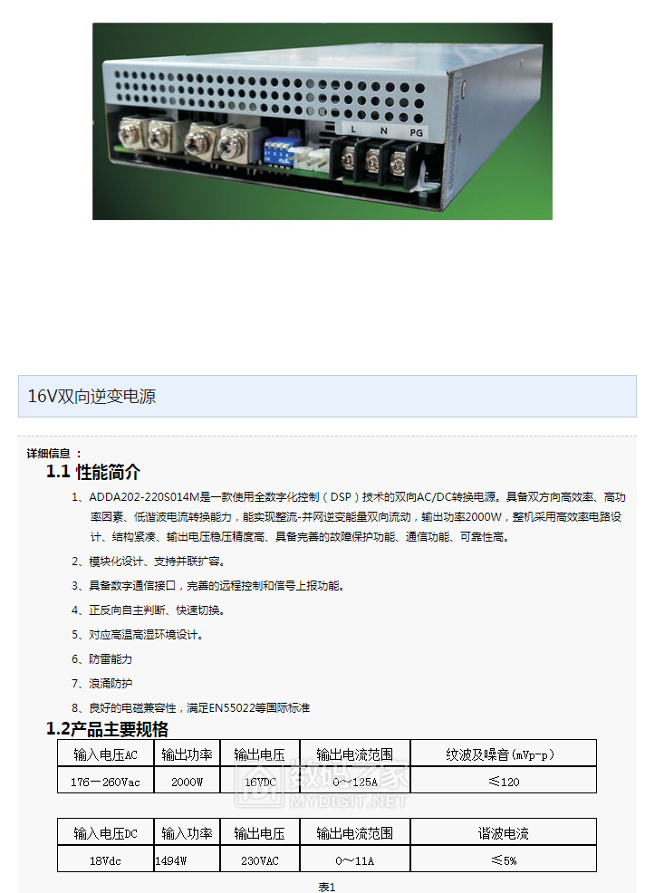

发表于 2023-3-21 11:06:21 | 显示全部楼层
我查了一下,原始厂家是有12V的,应该电路上有兼容的电路,修改应该可以改成12V的

发表于 2023-3-21 16:50:34 | 显示全部楼层
这就是一个在线式的UPS吧,只不过这输入端220v断电,机器就关机,这有点看不懂
