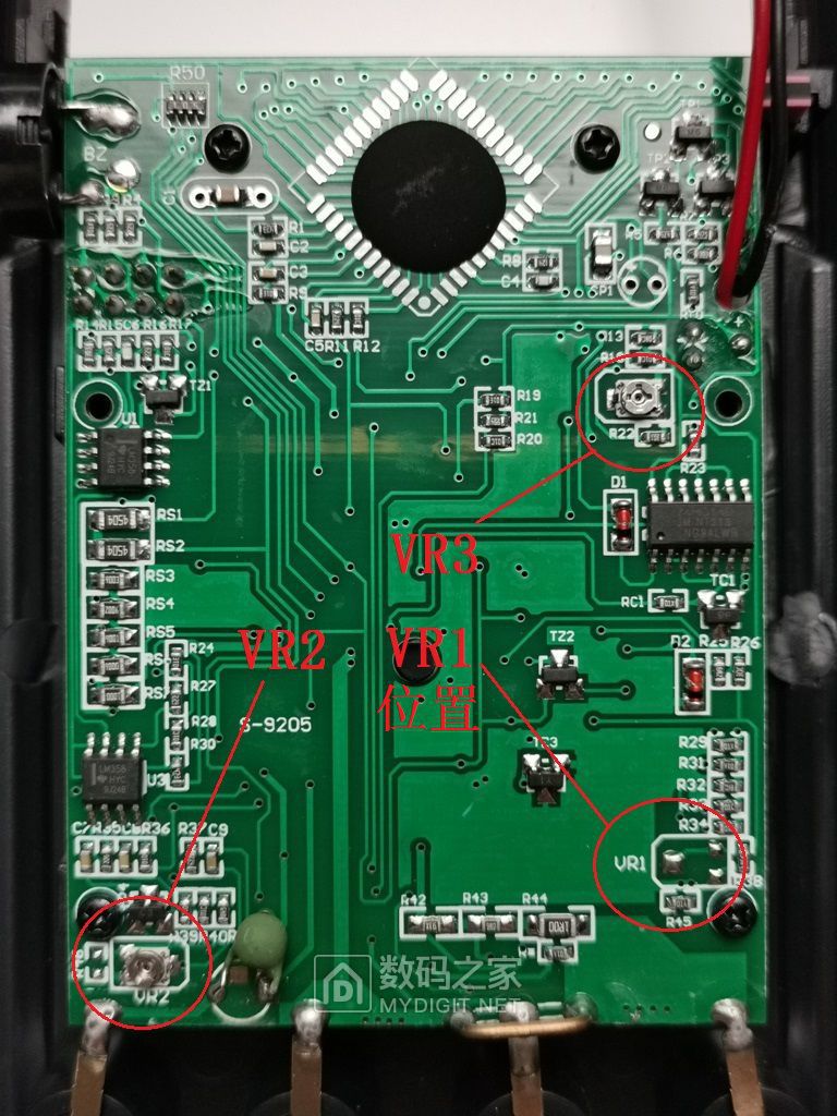

拆开DT9205A万用表机壳,看见内部电路板,太“简洁了”,怪不得拿在手中“轻飘飘”地,电子爱好者们将其作为“炮灰表”:
这台增强版DT9205A电路板上只有VR2、VR3,没有焊接VR1,见下图红圈标示出来。这是由于该厂家认为现有该表A/D转换器电路很稳定,无需再后续调整,使用了固定电阻。从前面与标准表对比测量干电池电压也看出来了,确实被测表的直流电压档准确度很高,无需调整。
另外一台坛友的HD9205A电路板上有VR1、VR2、VR3三个调节电位器,位置用红圈标示出来,见下图:
对于误差较大的档位进行校准,用一字小改刀调整相关微调电位器:
1、校准直流电压档(本被测表无需再校)
将被测表与标准表置于直流电压2V档,分别测量干电池的直流电压,调整被测表电路板上的电位器VR1,使其显示的数值与标准表一致。
2、校准交流电压档
将被测表与标准表档位置于交流电压20V档(如果用市电测量,必须置于交流750V档,注意安全!),分别测量低压交流电源的两端交流电压,调整被测表电路板上的电位器VR2,使其显示的数值与标准表一致。
3、校准电容档
将被测表与标准表档位置于电容200nF档,它们的表笔分别一端接表的Cx插孔,另一端分别接被测电容两端,测量电容值,调整被测表电路板上的电位器VR3,使其显示的数值与标准表一致。
