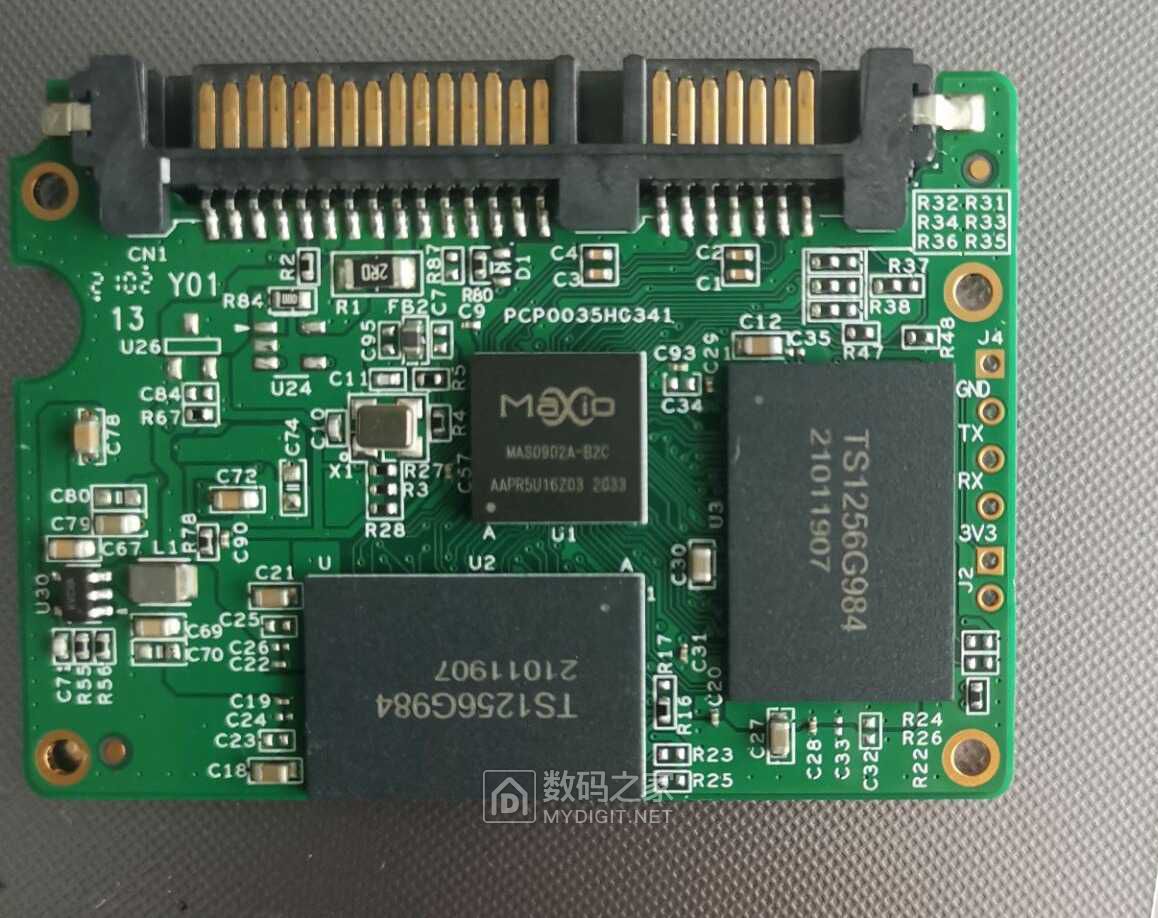

今天发现一个联芸主控板子,进入rom
我是短接TX RX后进入

咱俩的除了闪存颗粒不同,其他几乎一毛一样。

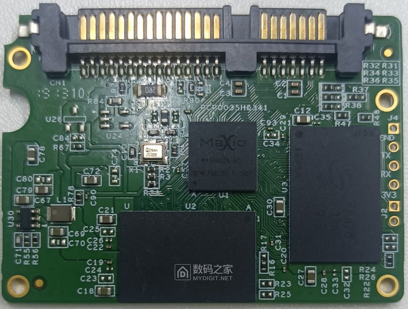

发表于 2023-6-11 01:25:51 来自手机浏览器 | 显示全部楼层
短接点是最下面那两个,mas0902

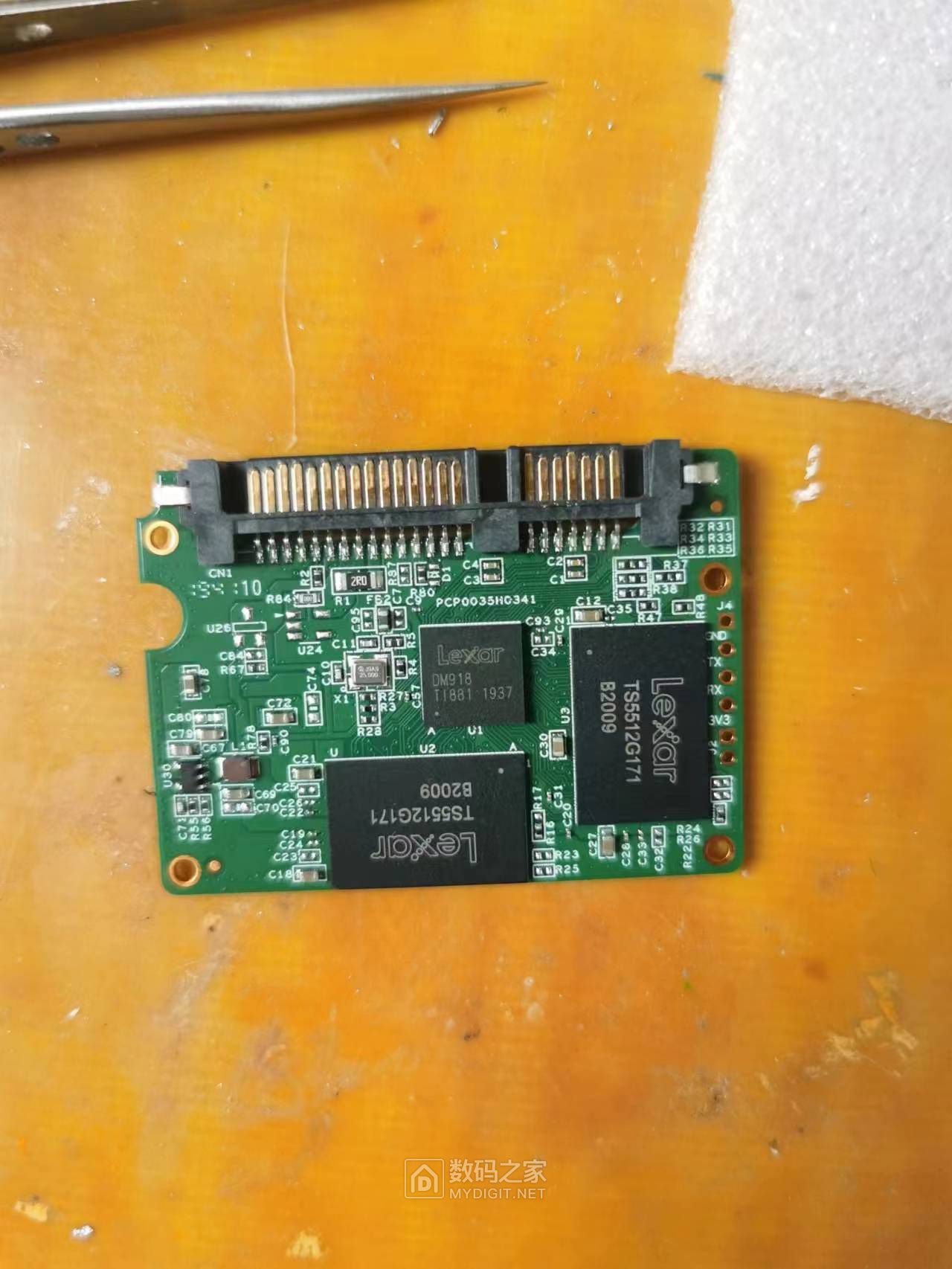

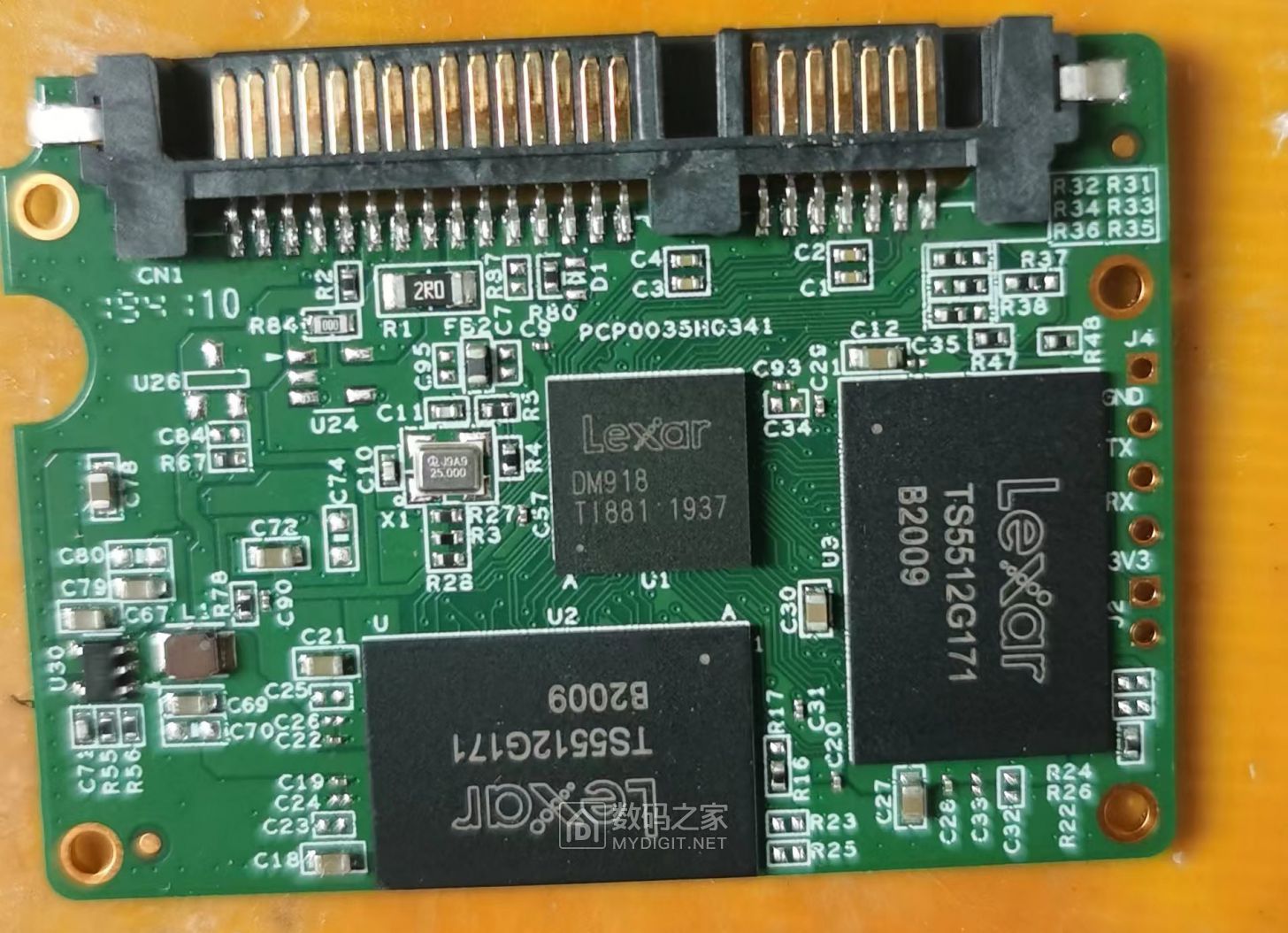

发表于 2023-8-11 18:14:41 | 显示全部楼层
刚好我也有个这个板 但是镁光N28A搜索固件文件

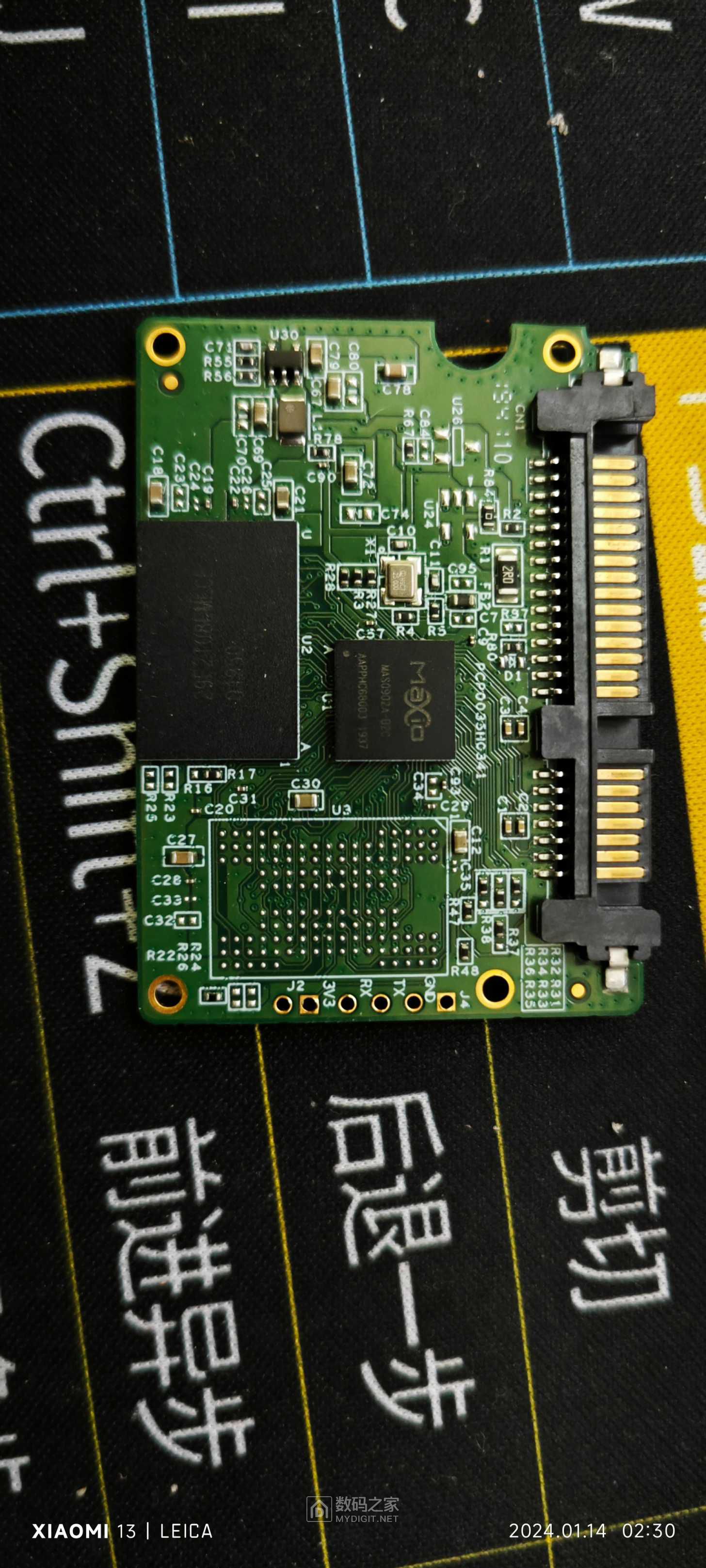

发表于 2024-1-14 05:58:57 来自手机浏览器 | 显示全部楼层
一样的板子 海康威视 C260
