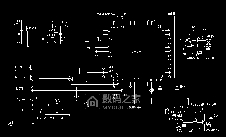

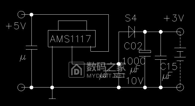

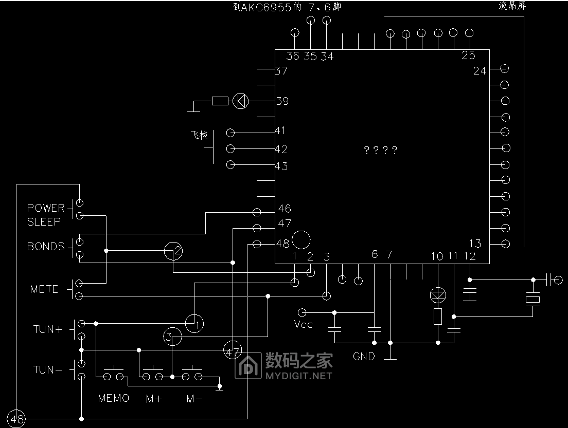

上次的lf310收音机DSP版本较详细的电路图及按键使用说明
上次请教了这个收音机MCU芯片的型号,但遗憾的没有确切知道的(再次请教各位坛友大神),并画了一个简单的芯片外围的图,这次又根据实物,绘制了较为详细的图,并有一个使用说明,网上好多人要但没有看到,不知道如何设定、调整时间,以及搜索存储电台,有这个说明书的图,就能知道使用了,希望能帮到大家。说明书中真正有用的使用方法就这几页页,其他基本无关使用,就选择性的发这几个有使用意义的

发表于 2023-4-29 20:08:15 | 显示全部楼层
这图咋那么像CAD画出来的???
 楼主| 发表于 2023-4-30 13:05:44 | 显示全部楼层
邪恶海盗 发表于 2023-4-29 20:08
这图咋那么像CAD画出来的???
就是用CAD画出来的
