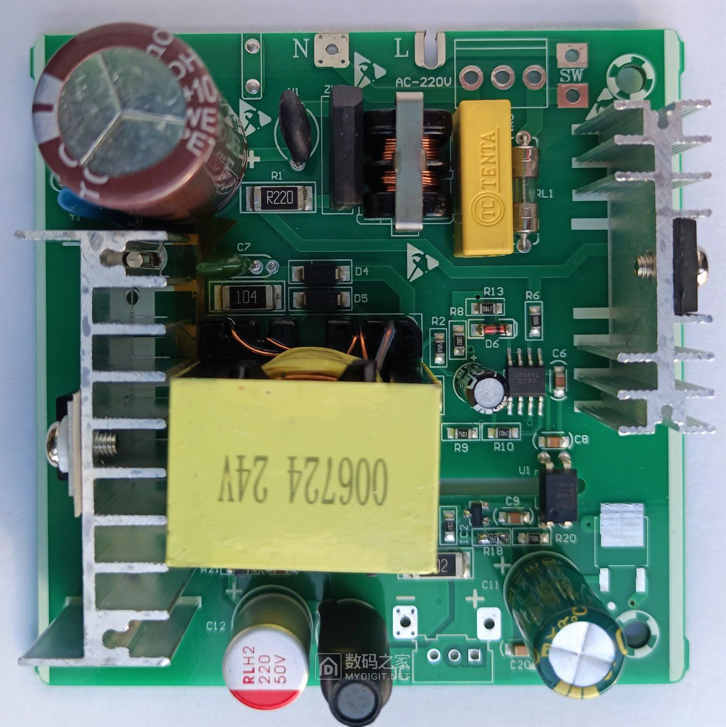

tb购买的T12烙铁套件,先上个成品图,长宽只比手机大一些,非常便携。
本帖子主要介绍电源板的做工用料,效率测试及改28V输出电压的可行性。
套件带有外壳、电源板、主控板及手柄等,组装时只需自己焊几根电源线即可。
电源板的正面,默认输出电压是24V,给T12供电时的电流约3A,即输出功率为72W。
电源板的背面。
AC220V输入端首先经过一个3A的保险丝。
经过保险丝之后,有0.1uF的安规电容进行滤波。
共模电感,用于滤掉干扰。

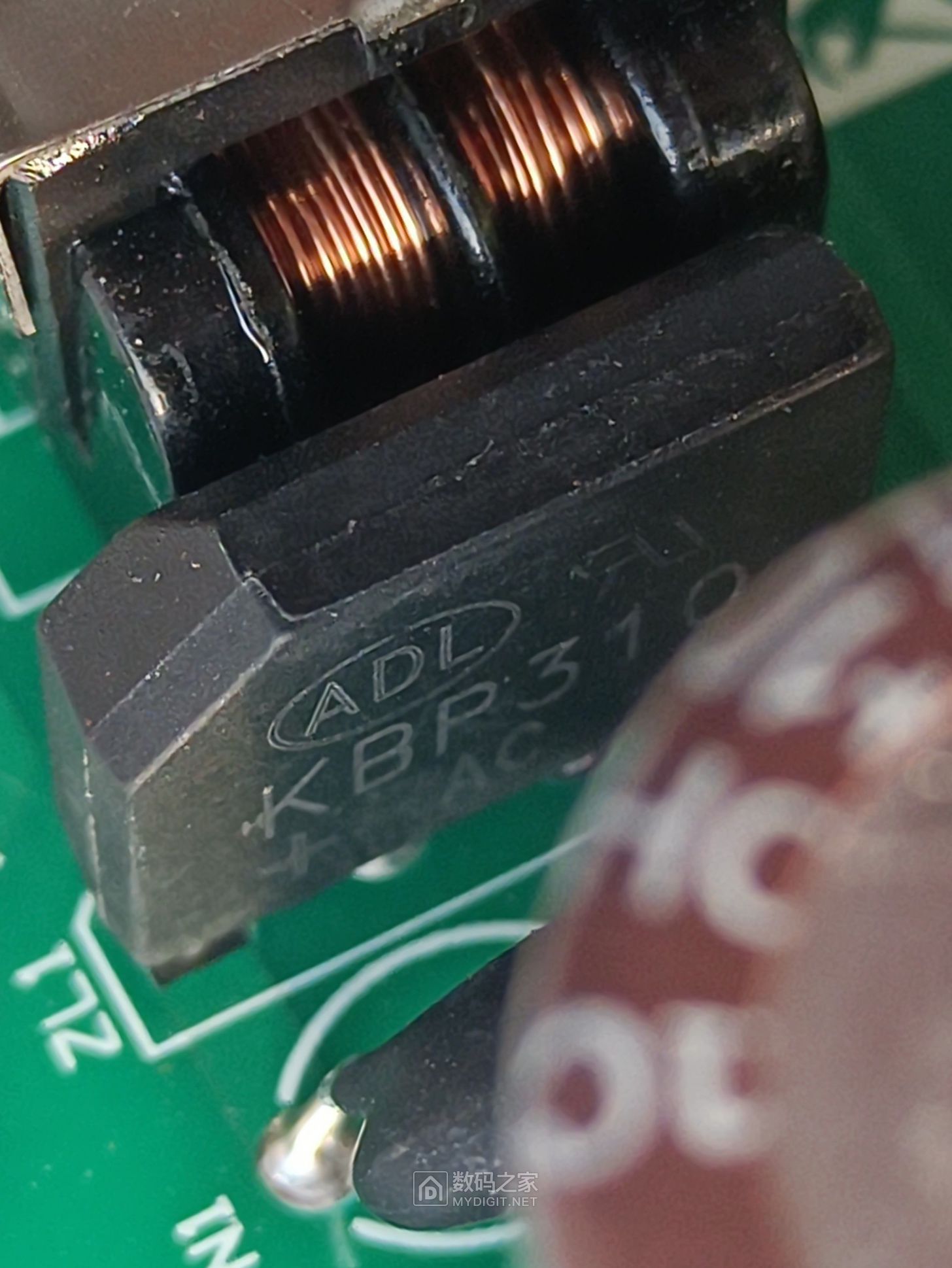

型号为KBP310的1kV 3A整流桥,可以将AC220V整流成约310V的电压。
整流桥的输出端串联5Ω的NTC热敏电阻,用于减小电容充电时的尖峰电流,防止电源插头插上时出现火花。
电源正常工作时NTC发热,使得自身电阻减小,以减小功率损耗。
电源原来的电容是400V/82uF,自己换成了400V/120uF的规格。
型号为CR6842的PWM反激控制芯片,左侧是芯片的VCC供电滤波电容。

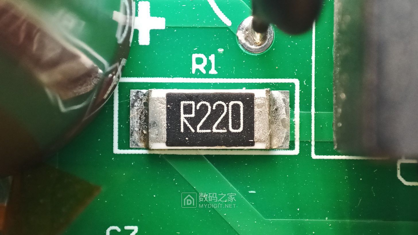

串联在主开关管S极的0.22Ω电流采样电阻
RS1M二极管、100kΩ电阻和涤纶电容共同组成了RCD吸收电路,用于吸收主开关管D极上的尖峰电压,防止尖峰电源过高击穿主开关管。
关于开关电源RCD吸收电路,可参考网上的资料https://zhuanlan.zhihu.com/p/507176425
型号为JN222M的2.2nF Y电容,Y电容可为一次侧耦合到二次侧的干扰电流提供回流路径。
标记为006724 24V的开关变压器。
开关变压器二次侧采用三线并绕。
型号为PC817的光耦
TL431(丝印AWW 55)及输出电压取样电阻。
将R18更换成23.2kΩ的电阻,即可将输出电压从默认的24V修改为28V,可以加快T12的加热速度。
