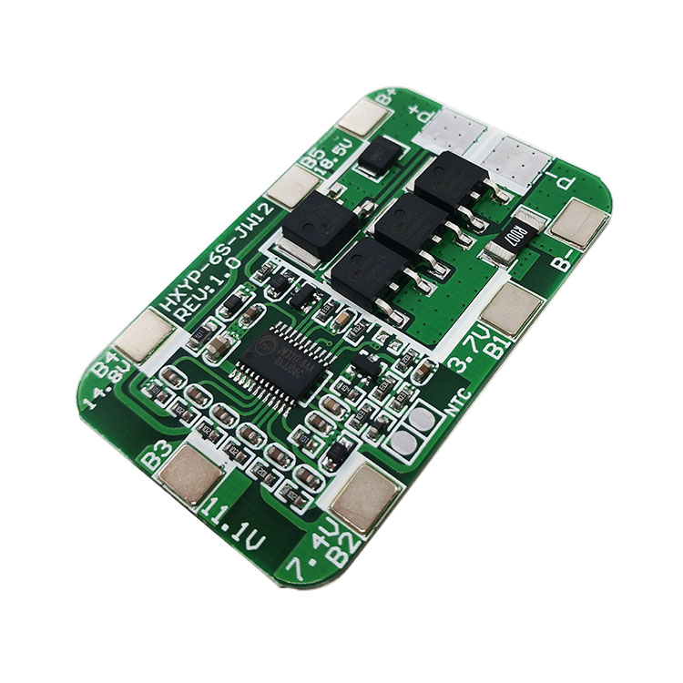

请问这几个锂电保护板那个好?
发表于 2019-5-20 13:49:29 | 显示全部楼层 |阅读模式
淘宝都是10来元,都说带均衡
2
3
4
话说没有单片机的板也能均衡的么?
发表于 2019-5-20 14:31:20 | 显示全部楼层
我怎么觉得第一二个不带均衡,带均衡的不是带放电电阻吗
发表于 2019-5-20 14:34:09 | 显示全部楼层
那个蜈蚣芯片不是单片机,是高精度电压采样/控制芯片,肯定是不带放电功能的也就是说没有均衡功能,因为均衡是要靠电阻来耗散能量的、
优点就是检测电压精度高,极少可能单体会过冲过放,因它是单独检测到某一串电压过高过低就关闭输入输出MOS管,适合单体一致性高的情况、
没有蜈蚣腿的板子,都是普通的TL431一类的低压保护,也就是单体电压过低时保护,单体电压过高不保护,全靠那个功率电阻耗散多余的电量
注意这种板子带均衡的板子,一般均衡时电流只有几十毫安,只适合2000mah以内的电池,
我自己的微宏21AH,冲到4.16V时电流1.2A,所以除非均衡电流大于2A,否者均衡都是没有什么实际意义的,因为串联,电流相等,某个单体电压低,有4.1V,而其余的电压有4.2V的情况时, 4.2V电压的单体就会全部过充,因为耗散的电流比充入的电流小,实际还是在充电,就过冲了
我买的蚂蚁板没什么卵用,然后淘宝买了锂电池均衡放电板,把那个电阻换成4.2欧姆的水泥电阻,这样电池达到4.2V时均衡板就会放电,均衡电流有1A,当然也可以换成2.2欧姆的,那电流就是2A左右了,至少可以保证电池不会被充到4.2V以上

淘宝看了一下,就算过百的均衡保护板均衡电流也都是40,50ma左右
那这中均衡不是完全没用了么.........:sweat:

大单体容量一致性多少都差个200 300mah的,就是那多出来的200 300mah容量,要50ma电流放电什么时候才能消耗完啊,小容量比如3000以内的还可以,大单体超过20AH的话,均衡电流起码500ma,不然秒秒钟过充,时间长了就怀孕

比方说我买40个50AH,收到货,电池贴的分容标都是51xxx 52xxx ,差甚至2AH都有,至少保证容量不低于50AH,还有大单体受分容柜精度限制,哪怕正负1%精度,容量差距都可能有有1AH,所以不是1A均衡就是差电池,是大单体就必须要用大电流的均衡,至少首次充电均衡必须要满足可能的耗散电流,
怕你是没见过用单片机检测的控制MOS持续10A的均衡放电,上面一排排的铝壳大电阻,比刹车电阻还要大
